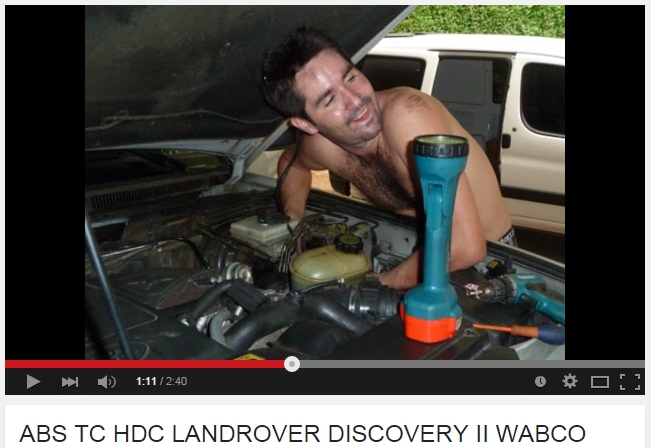

U mňa sa to prejavovalo podobne. Občas svietili kontrolky "three amogos" .
Riešil som to takto: https://www.youtube.com/watch?v=l7hZQI1gfAg
Už niekoľko mesiacov je kľud. Hoďka práce náklady 0.

#73 Příspěvek od mco » 31 bře 2015 14:16
Odpojil som ABS kocku, ale nejako sa mi ju nedari nadvihnut ani tolko, aby som sa tam dostal imbusom
Je na to nejaky speci grif? Tie trubky su tvrde a nejde s nimi pohnut, nerad by som ich polamal...
Ten pohlad vravi za vsetko... :Pohoda:
Re: Kontrolky "TC", "ABS", "ZJAZD"
#74 Příspěvek od Hanys_a_Kaca » 31 bře 2015 15:08
! - hodne lidi se pta na rozdil mezi defem td5 a disco td5 - todle je ten rozdil. Na defovi se dela skoro vsechno ok a na discu je skoro vsechno za trest, ale jinak jsou ta auta (motorove) uplne stejny.
Příspěvky: 5139
#75 Příspěvek od DanoDEF » 31 bře 2015 15:12
Hanys_a_Kaca píše:Na defovi se dela skoro vsechno ok a na discu je skoro vsechno za trest
... a uz si robil na Defovi "shuttle valve swich" bez rozpajania brzdoveho okruhu ? :mrgreen:
