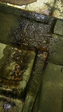

Taky se mi začala ztrácet chladící kapalina.Teče přes viz foto, stačí to zaletovat, nebo to musím vyměnit? Je to okruh s EGR ventilem.

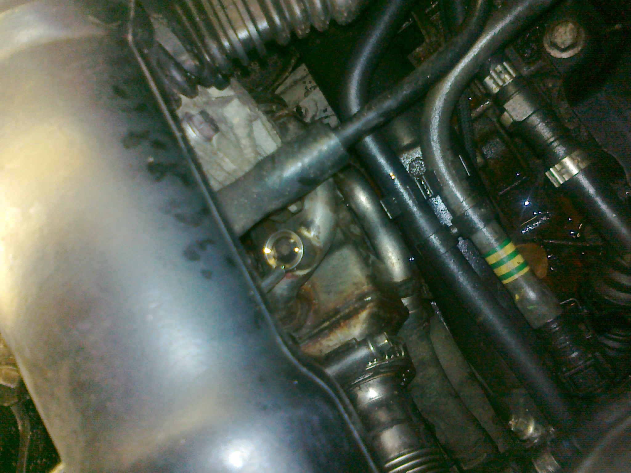

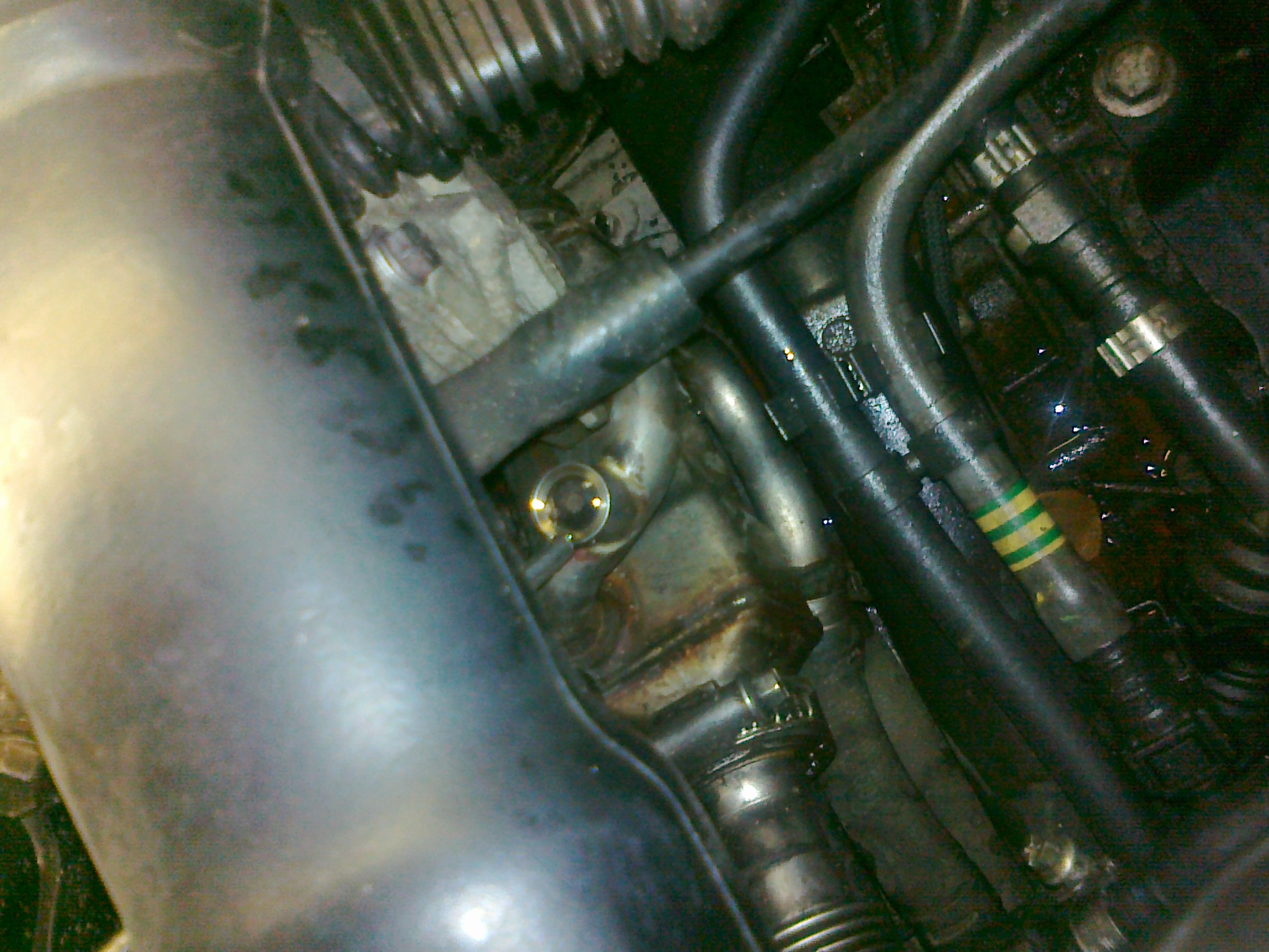

Zdar chlapi. Co moze sposobovat unim na obrazku? Tesnenie pod hlavou ? V oleji nic. Motor v pohode. Unik asi cca 2 dcl za tyzden.. Co ma bude cakat na vymenu ? Motor 1,8 i 88 kw
Prvy valec od zapalovania

Může to být více věcí..Jak vypadá víčko na motoru od oleje..Na benzinaku sem měl podobnej problem..Prdla mi hlava
