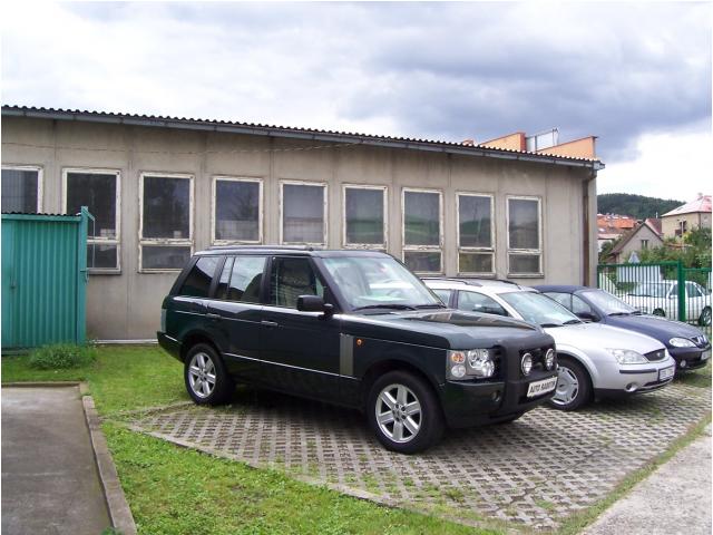

Jedna foto ještě z inzerátu.

na ty beranidla tvýho novýho krasavce se musím podívat. Dej mi vědět až pojedeš do myčky, jestli ti to sežere přídavný světla. Na D3 jsem měl jenom přídavný bez beranidla a do myčky jsem je musel přivazovat gumycukama.

Já měl přídavný světla na DII a do myčky jsem normálně jezdil bez problémů.merlin píše:na ty beranidla tvýho novýho krasavce se musím podívat. Dej mi vědět až pojedeš do myčky, jestli ti to sežere přídavný světla. Na D3 jsem měl jenom přídavný bez beranidla a do myčky jsem je musel přivazovat gumycukama.
