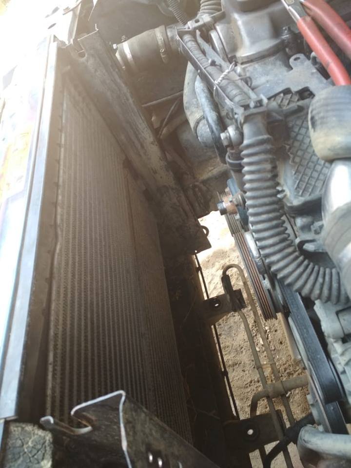

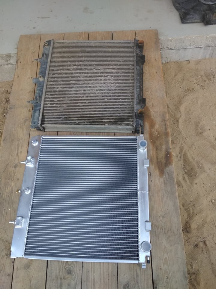

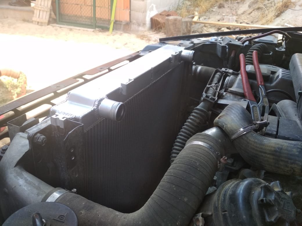

tak už mi přišel a už je i v autě
zkoušel jsem mu dost dát tvz popi*i , jestli stoupne teplota a.... a nic se nedělo, vytáčel jsem motor do 4000, do kopce 100 z 0 a teplota furt na půlce, tak jsem šťastnej
jináč sem dám pár fotek.. dal jsem do něj zatím vodu, jen co koupím nemrzku.. a dotaz.. jakou? modrou, červenou nebo bezbarvou?

Re: Prasklý chladič P38
a zbytek...
ten chladič, pekná práca.
mal som v aute modrú nemrznúcu a po preplachu som dal ružovú. kúpil som jej 6 litrov, riedil na ~ -27`C.
na farbe myslím nezáleží, pokiaľ je určená pre hliník, je jej dostatok, nie je stará.
s čistou vodou by som veľmi nejazdil, nerobí to dobre vodnej pumpe, tesneniu pod hlavou a podobne.
Jo a teší ma, že nevarí. Však ti padol kameň zo srdca?
