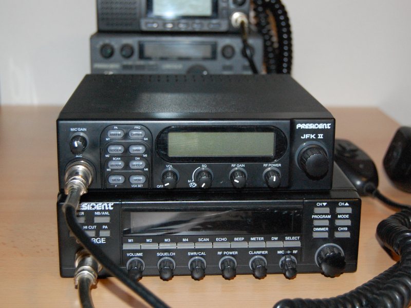

S přemrštěnou volbou závisí na tom, co od něj čekáš. Jsou stanice, které za podobnou cenu nabízí třeba SSB modulaci. JFK má vestavěný měřič PSV a jeden z nejhehčích přednesů, co jsem u CB kdy slyšel. Sdružené zapínání je rozhodně dobré. Většina vypnutých stanic pak nic nežere (na rozdíl od stand-by u All 296). 296-ka ti zase na oplátku asi nabídne vyšší citlivost. V té Presidenti až na pár vyjímek podle mých zkušeností zrovna nevynikají. Pokud ti jde o rozměry, tak ti můžu JFK II změřit (kolik má s PL koncovkou, knoflíky atd..). Pokud ti jde o funkce, zkus sehnat President GEORGE. Už se nedělá, ale patří mezi to nej (je ale větší než JFK II).vak71 píše:..... - chci se zeptat, jestli JFK II ASC není přemrštěná volba (bez ohledu na cenu). Láká mě na něm ASC i sdužené zapínání s hlasitostí (na rozdíl od Allamatu, kde je Power tlačítko). Dále se chci zeptat, jestli někdo nemá zkušenosti se zástavbou JFK do 1 DIN slotu - matou mě různé rozměry stanice (hlavně šířka a hloubka) v různých zdrojích:
http://www.president-electronics.cz/pre ... JFK-II-ASC
http://www.president-electronics.com/bo ... um=1&pag=2
- Přílohy
- JFK II a George.jpg (75.65 KiB) Zobrazeno 8310 x

Tak to tam ta JFK II padne na chlup. Má přesně 180mm.vak71 píše:Ve stropní konzoli mám standardní kastlík velikosi 1 DIN, takže jsem limitovaný šířkou CB 180 mm

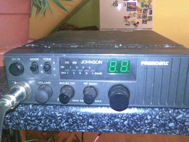

Zdarec poraďte mi někdo s vysílačkou president,nevím na co jsou tam tlačítko MODE-možnost A a nebo B, a taky TONE 1,2,3 kam je mam mít nastavený na bězněj provoz vysílačky?? děkuji za každou radu,manual k tomu nemám

Mode přepíná modulaci A = AM, B = FM. TONE přepíná nf filtr - nastavit na nejlepší poslech který ti vyhovuje. Modulace se z 99,9% používá FM, AM je ve většině zemí zakázána.
