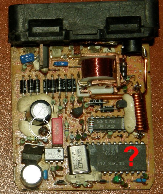

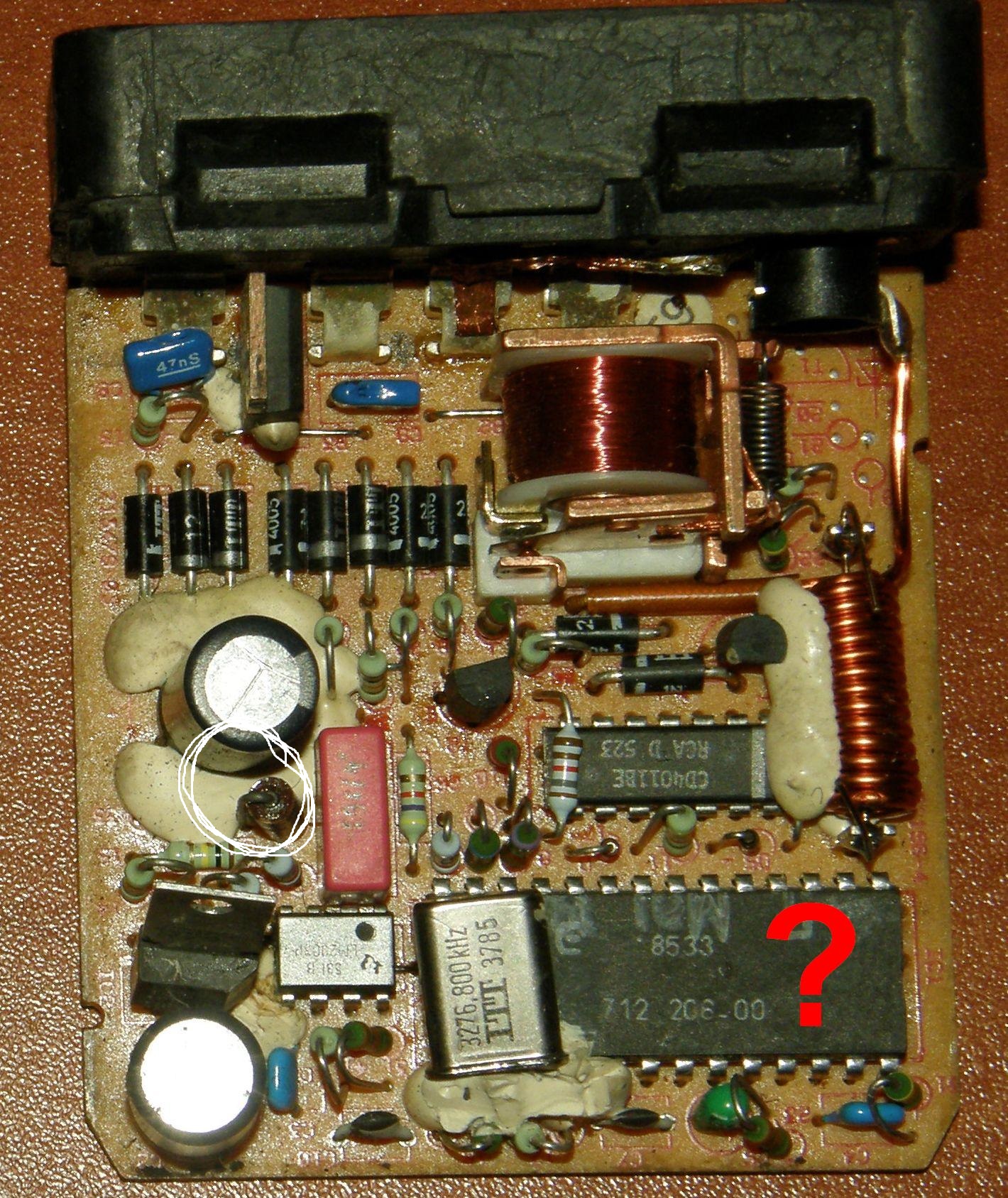

Hoj, dostal se ke mě horkovzduch Ebr D1L a je tam cosi zhořelího v tý plechový krabičce ECU (viz. obrázek v kroužku) . Nevíte co to je a hodnotu? děkuji moc.

takhle to tezko poznat... snad nejaka dioda, tezko rict ...neni na tom napsany nejaky oznaceni? Mohl bys to nafotit vic z boku?
Jinak blbe je, ze kdyz neco takhle shorelo, tak to ma nejakou pricinu a je mozne ze prostou vymenou se to nezachrani...

#592 Příspěvek od MadTom » 31 srp 2014 21:36
Teda né že by to z té fotky bylo moc poznat, ale jesli je to skleněné, tak to tipuju na zenerovu diodu.

#593 Příspěvek od MIRAS » 01 zář 2014 05:34
Kolego, večer nebo zítra na to mrknu. Krabičku otevřu a ofotím nebo opíšu to co bude na tom odporu.

#594 Příspěvek od vizour » 01 zář 2014 06:20
jéé díky , typoval bych to na didodu (stejně z toho nic nezbylo,bylo to celý spálený. Bohužel přehozeny póly) . Tento obrázek jsem někde ztáhl , protože jsem si to nevyfotil.
