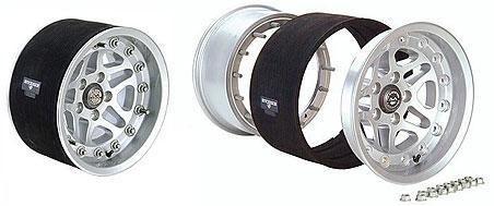

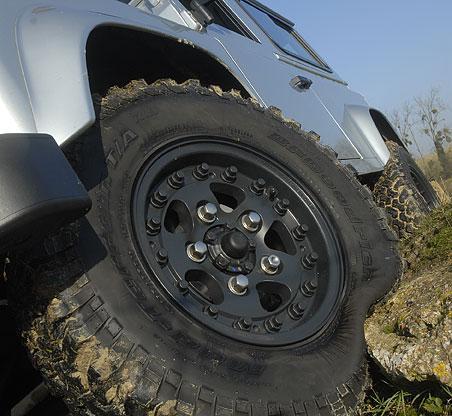

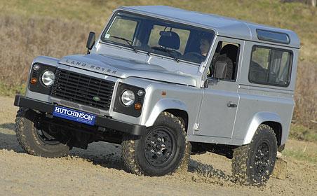

Tyhle znáte ?
Hutchinson Rock Monster Beadlock
für folgende Fahrzeuge geeignet: Defender 90, Defender 110, Defender 130, Discovery ab '99, Range Rover Classic, Toyota HZJ 78/79, Toyota Landcruiser 60, Toyota Landcruiser 100/105, Toyota Landcruiser 80, Mrecedes Benz G LWB/SWB, Jeep ...
Besonderheiten: Teilbare Aluminiumfelge mit Beadlock, ohne Luftdruck fahrbar.

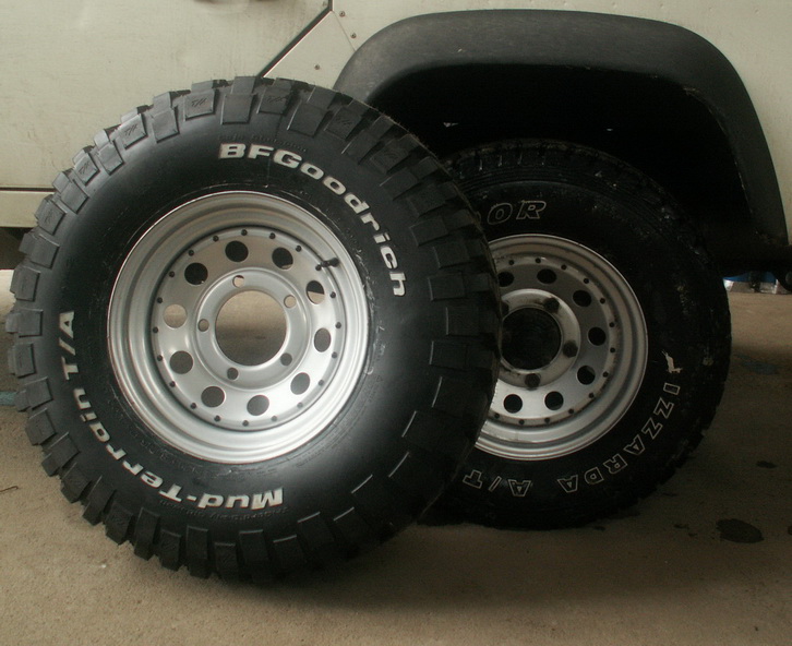

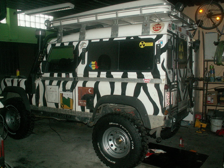

Včera jsem nazul ty MTčka a nechal je vyvážit nějakým práškem, kterej nasypali dovnitř gum. Už žádná ztracená olůvka
Nicméně si nejsem jistej jestli s těma kolama teď neorvu lemy.
Jsou to 255/85 R16, 30mm podložky a 2 palcovej lift s dlouhejma tlumičema. Pro hrubé porovnání fotka s AT 265/70 R16, rozdíl mně celkem překvapil

Bude to ok. Mám to tak tak a bez problémů.
Ty izardy v pozadí, vypadají jak 13"

Pro me byl sok kdyz jsem vymenil puvodni profil 75 za BfG MT 85.Myslel jsem tak ze to bude drhnout ale nee a diferak je vys
