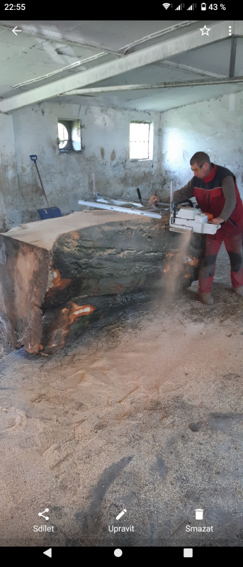

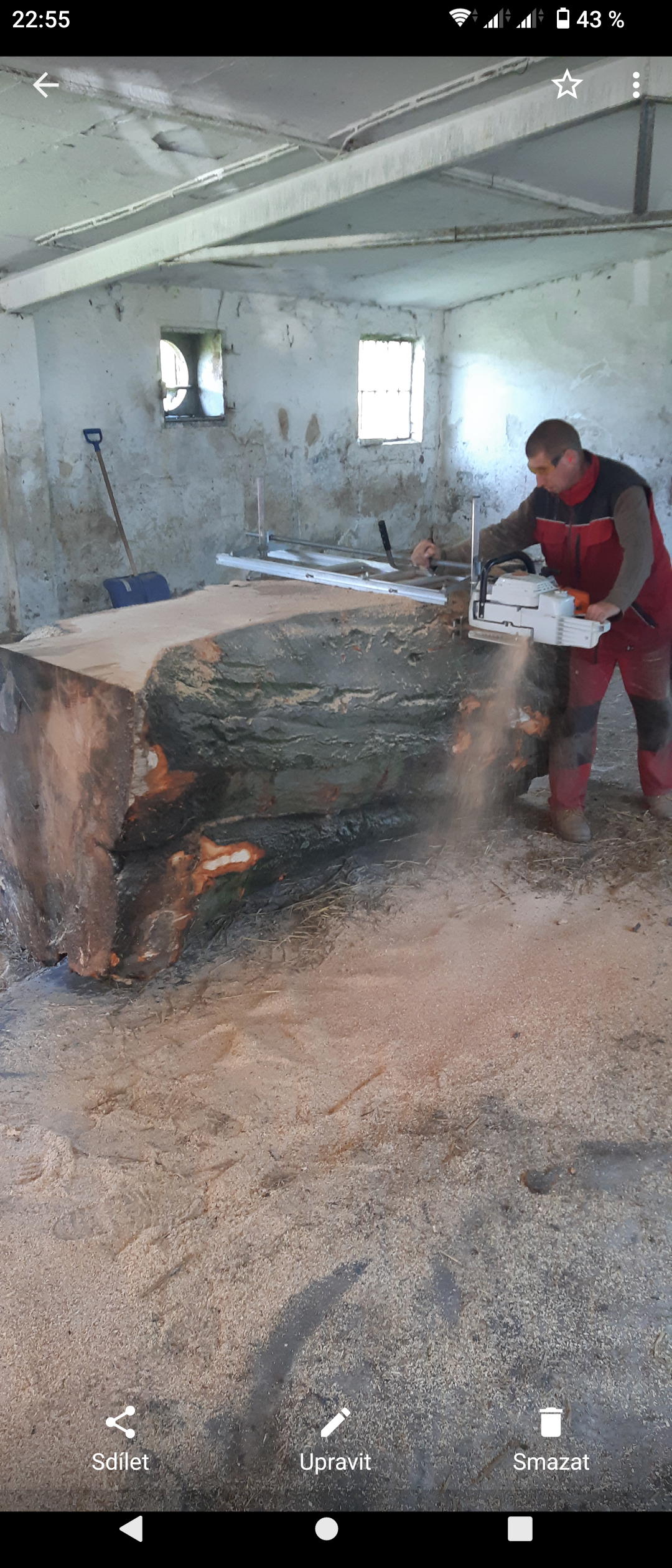

.habakuk píše: 13 lis 2023 21:36ale kde že ve hmotě vládne objemkupec18 píše:
Ta 261 bude řezat i když už všem 661 vyletí ojnice![]()
Kdyz hmota tak hmota, nerezal jsem ja ale profik s 881
Re: Motorová pila
Tak podélné s 88x to už je úplně jiný sport ona pila s 125ccm už potřebuje nějakou hmotu.
