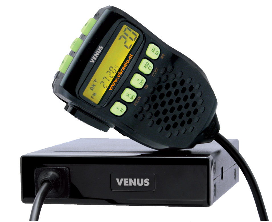

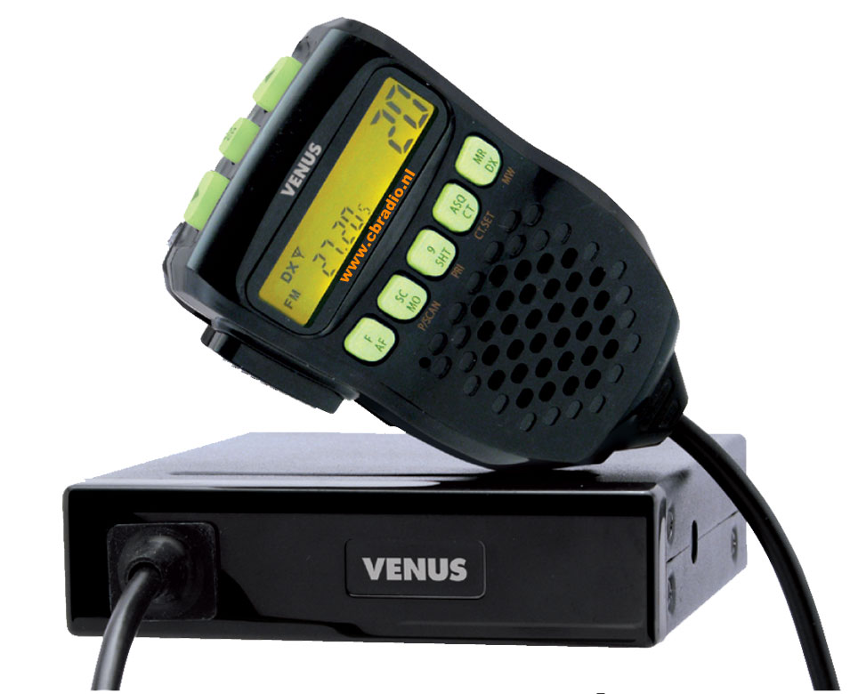

Pro všechny, kteří hledají řešení do auta s nedostatkem místa nebo potřebují skrytou montáž, je tu novinka Lafayette Venus. Stanice má všechny ovládací prvky včetně displeje a reproduktoru na mikrofonu téměř standardní velikosti a vysílací část v malé základně. V základně je i druhý reproduktor, který běží souběžně s tím v miku. Navíc je možné použít i externí repro. Není tedy problém stanici namontovat kamkoliv, kde nepřekáží. Mike je možné cvaknout (opravdu nacvákávcí konektor) přímo do základny nebo použít prodlužku, která je součástí balení (s mikem celkem 3m). Před odchodem z auta je možné mikrofon vycvaknout a někam schovat. Stanice i celkem pěkně chodí, jen potřebuje "čistý zdroj napájení". Z funkcí je k dispozici vše běžné a i něco navíc (40/80 kanálů, AM/Fm modulace, 3 barvy podsvícení LCD, autosquelch, LO/DX, scanování, beep, roger beep, TOT, CTCSS, atd.) Jedinou nevýhodou stanice je "nutnost nacvakávání" zvolených hodnot namísto jednoduchého pootočení potenciometru.

kolik to stojí?

na off foru je Cena 2790,- :-)

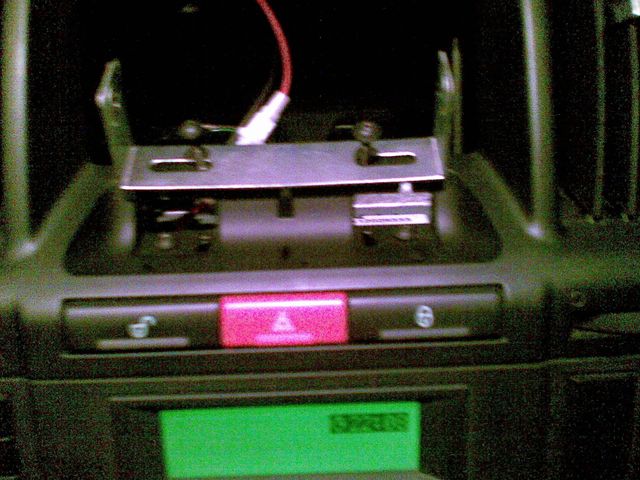

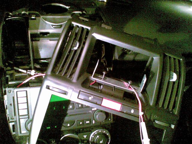

Bude nějak vadit když mám CB těsně u rádia?
resp. nad radiem ( viz.jak je drzak na fotce )

Pokud bude dobře udělaná anténa (hlavně ta od CB, ale i ta od rádia), tak je to jedno. Já mámv autě FT857 (taková trošku lepší vysílačka, co na CB umí 100W a na PMR 20W, a fůru jiného). A všecho je to jenom o dobře udělané anténě. Radiostanice je u yadních dveří v kufru za tapecirunkem, dvě anténa nad zadníma dveřma na hagusech, ovládací panel před řidičem na stropě a reproduktor nad dveřma řidičem přidělanej k madlu.

nebudeš, nastavení již jednou přizpůsobené antény je nezavisle na typu cbčka, takže pokud nezměníš umístění antény na voze mužeš měnit cbíčka třeba ob den
