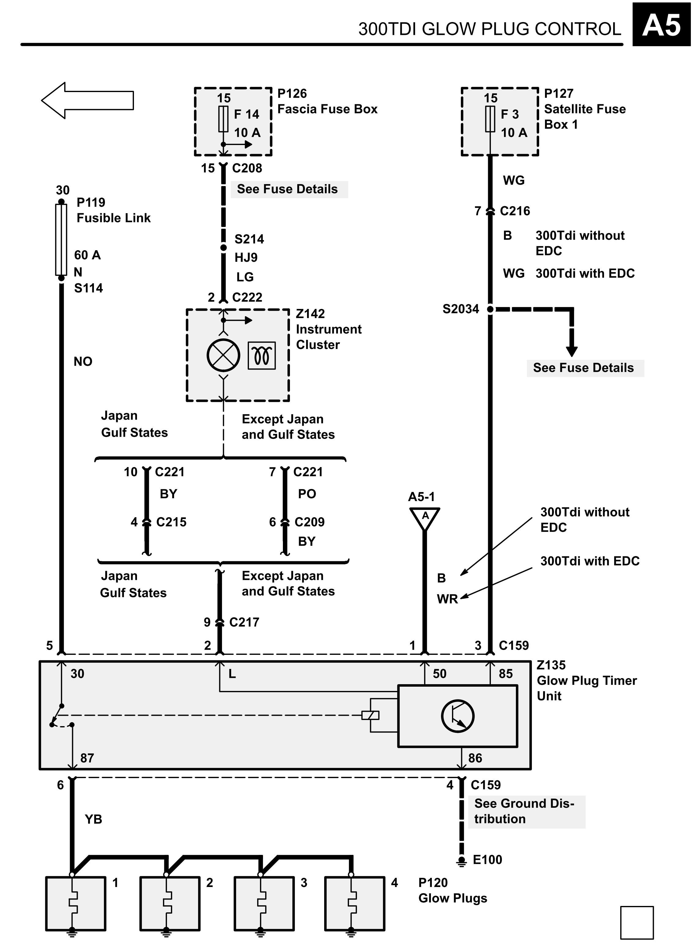

Re: Rychlo dotazy
#522 Příspěvek od Tazik1992 » 15 kvě 2020 20:21
No jestli furt žhaví, tak dle zapojení to může být jedině řídící relé žhavení. To je dle všeho spínaný na tupo jen přes relé startéru.

#523 Příspěvek od panRichard » 15 kvě 2020 20:33
Tazik1992 píše: 15 kvě 2020 20:21 No jestli furt žhaví, tak dle zapojení to může být jedině řídící relé žhavení. To je dle všeho spínaný na tupo jen přes relé startéru.
Paráda... to až to v servisu uvidí, tak mě s tím tak akorát vyhodí. Bůh ví, jestli to vlastně nežhavilo pořád, co jsem s tím jezdil...jestli je to teda možný (krátký tras tak do 15 km).

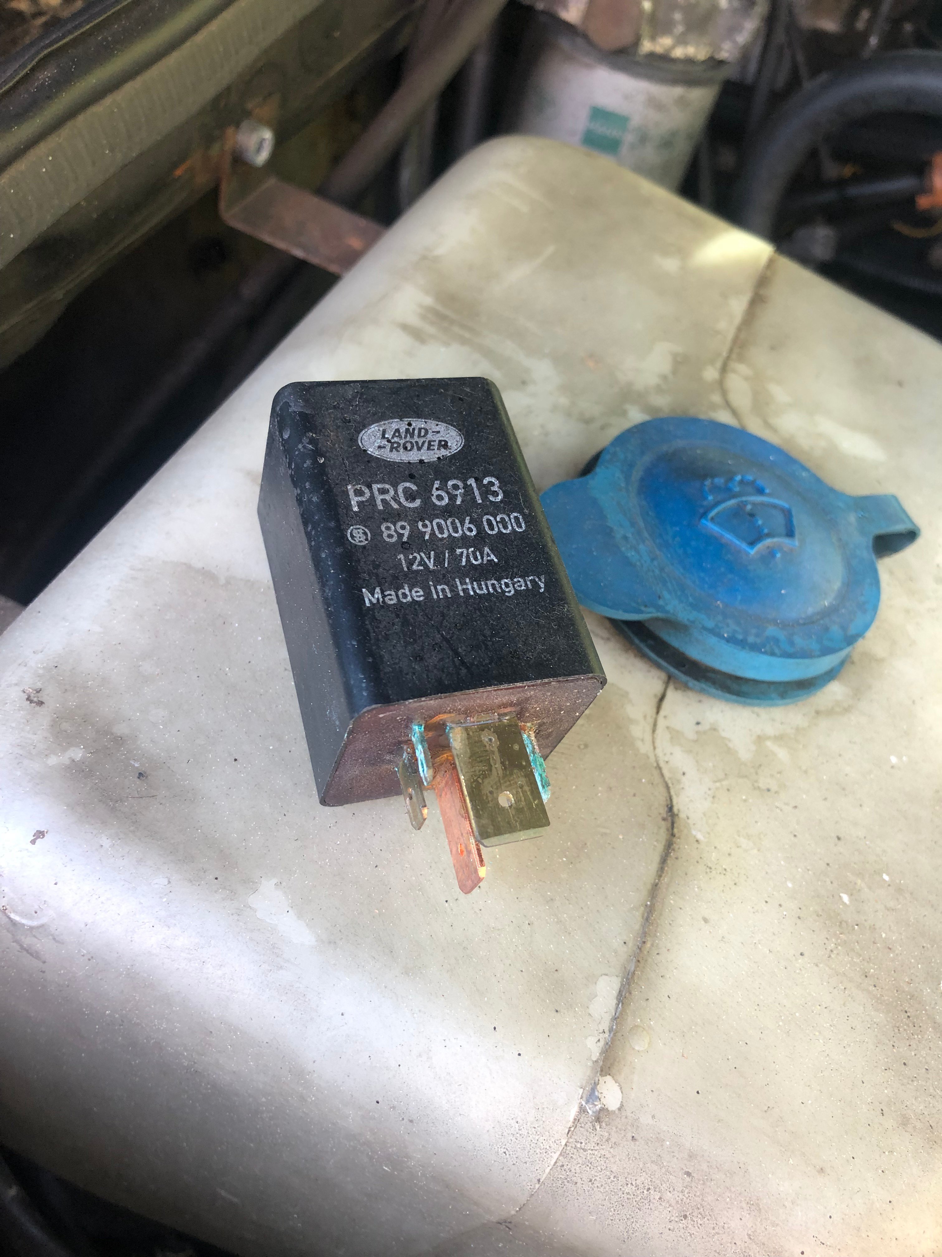

#533 Příspěvek od panRichard » 19 kvě 2020 15:17
Tazik1992 píše: 19 kvě 2020 09:59 Čau, no tak aspoň, že něco je na svém místě. Vezmi ohmmetr nebo nějakou prozváněčku, v nouzi třeba baterku se žárovkou a zkus jestli nejsou propojené ty dva velké široké kontakty na tom relé. Ty přímo spínají okruh žhavení na stanovenou dobu. Když je relé bez napětí, tak musí být rozpojené. Pokud zjistíš, že jsou rozpojené, tak jsou ještě dvě možnosti - buď můžou být spečené kontakty nebo kabely u patice relé (to asi poznáš i okem v jakém je stavu, můžeš i zkontrolovat změřením) nebo je vadná elektronika relé a po připojení napětí relé trvale sepne. To se dá taky vyzkoušet na stole. Na kontakt 86 připojíš mínus baterky, na kontakt 85 plus 12V a pak drátkem přivedeš napětí 12V ještě na kontakt 50 - relé by mělo sepnout a po cca 8sekundách zase odskočit.
ahoj, moc díky za vyčerpávající návody :) já jsem teda díky tomu našel to relé, to jsem psal. Ještě ráno jsem pak očistil tu oxidaci, co byla na kontaktech a rychle jsem to zkusil. Tou mojí "super" metodou zkoušky rukou to vypadá,
že už to nehřeje po nastartování - ten první žhavič a ani tedy ostatní. Vypadá to dobře :-) Ale stejně to udělám ještě jak jsi psal ten návod na test toho relé. Půjčím si prozváněčku a až jí budu mít, tak dám vědět jak se to tváří.
Moc díky!
Re: Rychlo dotazy
#534 Příspěvek od Tazik1992 » 19 kvě 2020 18:37
panRichard píše: 19 kvě 2020 15:17 už to nehřeje po nastartování - ten první žhavič a ani tedy ostatní.
Já myslim, že zhasla i ta poslední svíčka :-) . A je slyšet aspoň nějaké cvaknutí z toho relé ? Kdyžtak na něm drž ruku a ať Ti někdo otočí klíčkem.

Re: Rychlo dotazy
#536 Příspěvek od panRichard » 21 kvě 2020 17:44
Tazik1992 píše: 19 kvě 2020 18:37
ja jen v rychlosti, pac se ted k tomu nemuzu vubec dostat a zatim nemam tu prozvanecku... ale, rele cvaka, zkousel jsem jak jsi psal, takze dobre. A kdyz necham nekolikrat po sobe zhavit bez nastartovani, tak se ten zhavic pekne rozpaluje,
takze to vypada nadejne. Pak teda zkusim ty trosku sofistikovanejsi metody, co jsi psal Ty a nize kolega. Moc diky!

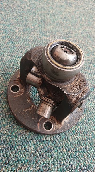

Obrázek nemate niekto potuchy ako vybrat ten kriz odtial? je to z dvojiteho kardanu a uz bez misiek.
Re: Rychlo dotazy
#539 Příspěvek od MadTom » 21 kvě 2020 22:41
Normální ježek v kleci. Chce to trošku snahu a pokud už byly kříže hodně načaté, tak se podívat, jestli to není někde mo vymačkané. Případně se podívej, jestli některá část kříže není menší - někdy to bývá v místě, kde se šroubuje maznice, je to okolo díry zafrézované.
A poznámka - novej kříž tam musí jí zpět stejným způsobem jenom pozpátku.
