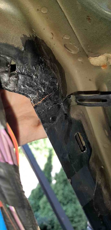

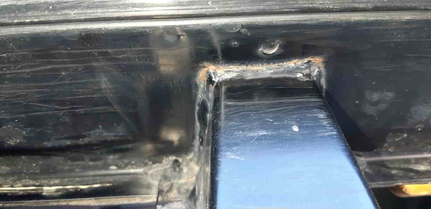

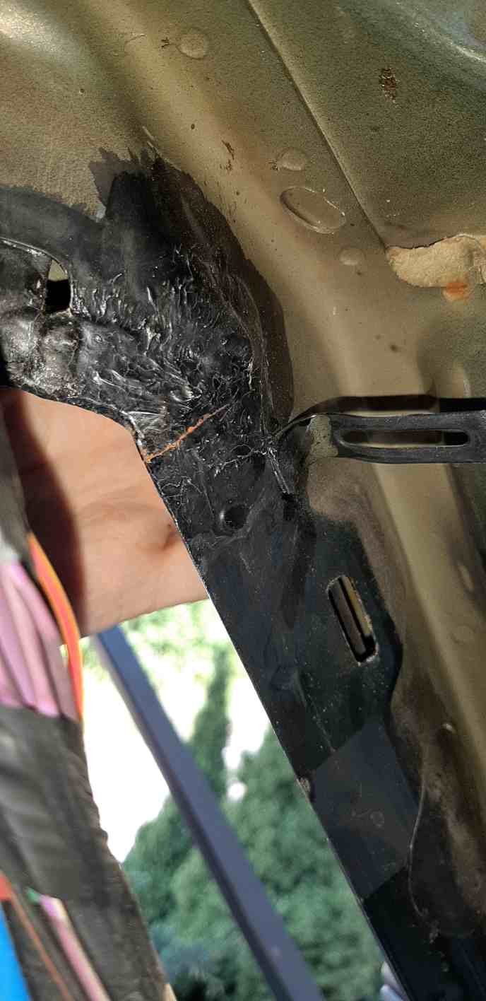

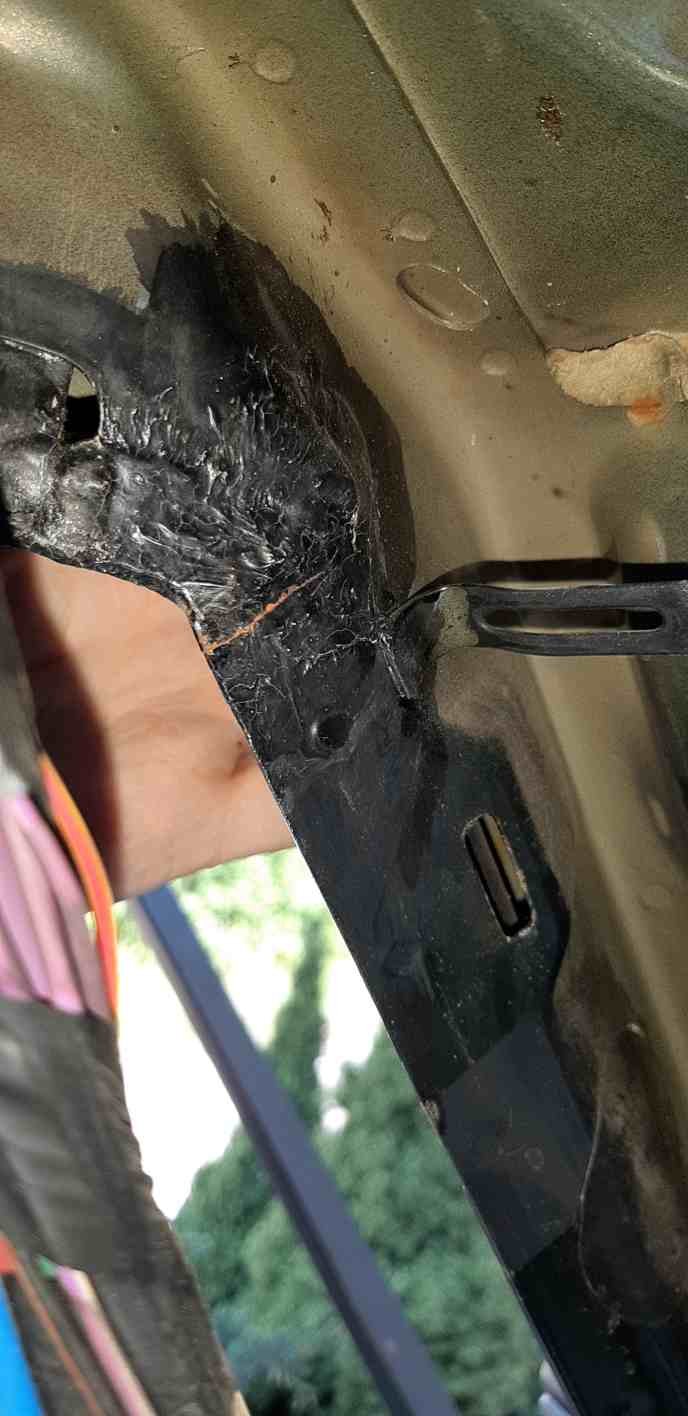

Tak Teslo měl pravdu - sice jsem to u A sloupků vloni vařil, ale udělaly se tam další praskliny - kousek vedle. Takže proběhlo odstrojení stropu, opatrné vybroušení, převaření, natření a nastrojení stropu zpět. Kdyby mi u toho jednou nezafoukalo a neodhrnul mi větříček kůži co jsem měl jako ochranu proti propálení na sedadle, tak by mi auto ni nemělo snahu hořet a neměl jsem propálenou sedačku. Takže mám o důvod víc, proč vyměnit všechny sedačky - přední jsou prosezené, zadní se snažila sežrat myš, a teď ještě propálené. :hmm:
prasklina u A sloupku
prasklina u B sloupku

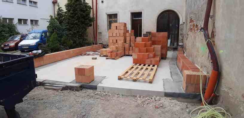

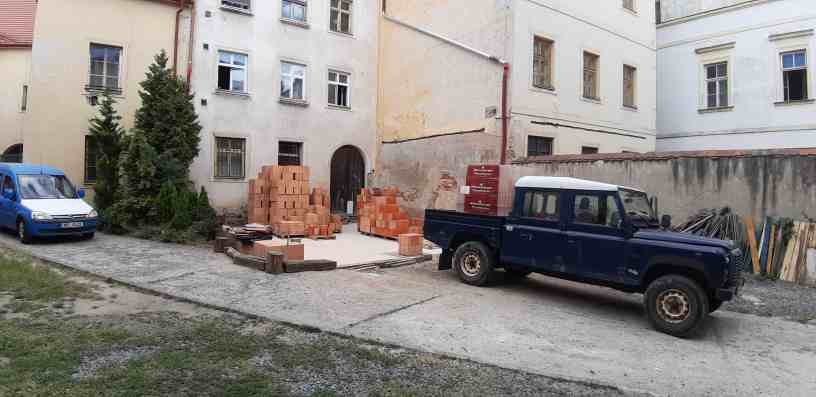

dovezena další paleta cihel - mám rad lidi, co mají vysokozdvižný vozík

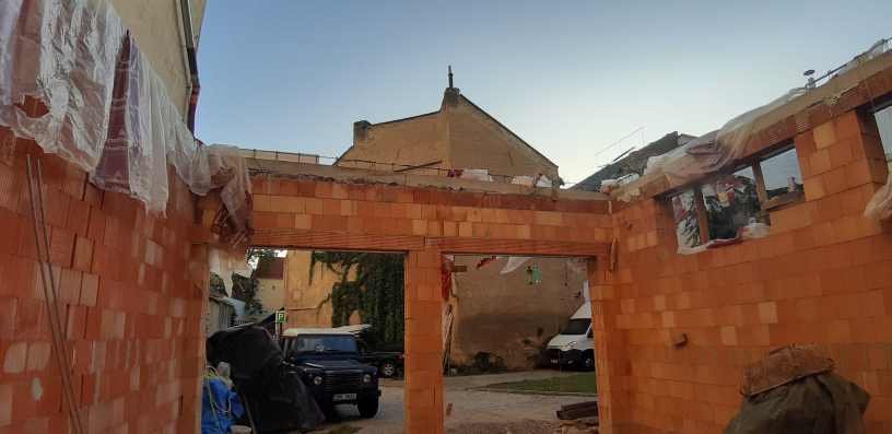

první kousek zdí je postaven

#522 Příspěvek od will.26 » 30 čer 2019 10:56
Nechci nic říkat ale máš trochu tu pravou stranu do zatáčky :tmi :grin:
Re: Defender 130 HCPU - co a jak - fotky z výletu, dva alternátory?
#523 Příspěvek od MadTom » 30 čer 2019 11:11
Neříkej, nemám. Ono když to tu naposledy pořádně přestavovali, poté co to tady rozstříleli Švédi, tak prostě ty baráky nenarovnali. Musím pracovat s tím co tu je. Co tu není - pravý úhel, rovná zeď, svislá zeď a podobné drobnosti, to tu prostě není a nebude. Holt základy okolních domů jsou kamenné a většinou gotické.
Když mi truhlář před pár lety instaloval kuchyňskou linku - rohovou, tak měl drobný problém, že ty dvě stěny nejsou kolmé, ani svislé, takže se to trošku rozevírá. Furt nevěděl jak se s tím vypořádat, aby to vypadalo dobře. Tak jsem donesl malej hydraulickej hever a prkýnka a horní skříňky jsem tím podložil. Najednou bylo vše jednodušší. Akorát truhlář na to stále vzpomíná, že to bylo poprvé, kdy k montáži skříněk potřeboval hever. :mrgreen:
will.26
Příspěvky: 1669
#524 Příspěvek od will.26 » 30 čer 2019 11:28
Buď v klidu někdy tak rovné jsou i paneláky (někdy se divím že ještě stoji )

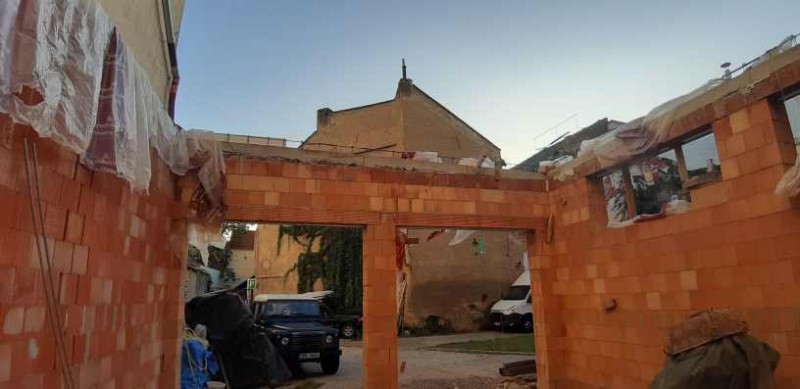

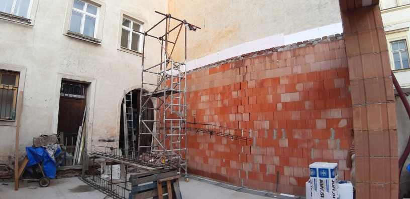

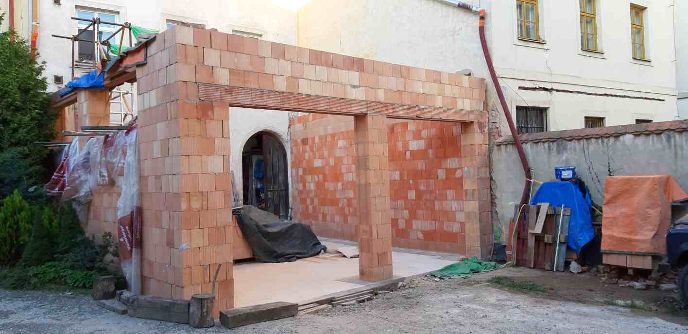

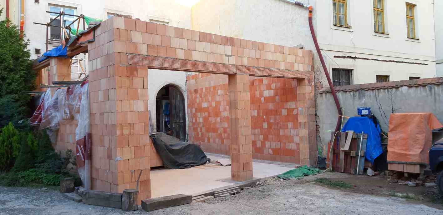

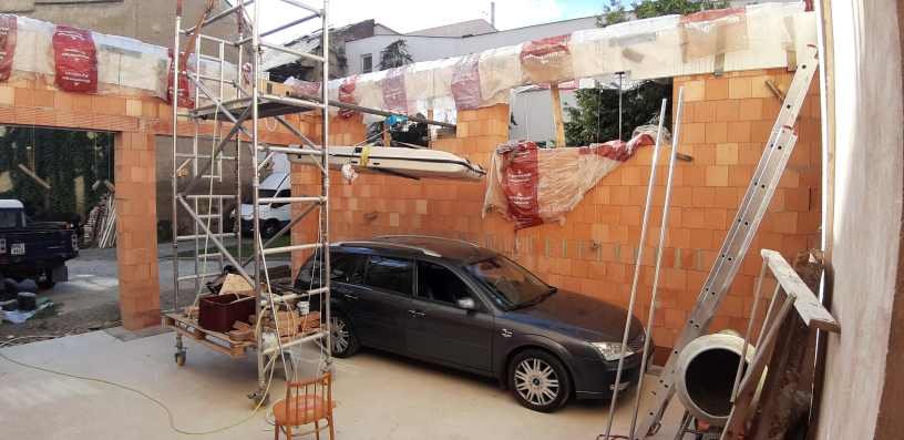

Ale to není podstatné, to hlavní je, že v neděli jsem dozdil poslední cihly. Zrovna zábavné to ve 4 m nad zemí nebylo, ale když někdo (já to nebyl) řekne uprostřed stavby zedníkovi, že už ho nepotřebuje, tak co se dá dělat. Druhá možnost byla jít do hospody, ale to není dlouhodobé řešení. Teď už pomalu chystáme věnec, aby koncem září mohli dovést panely na střechu. Aby to nebylo tak jednoduché, tak si jeřábník popřál, že k nám pojede jednosměrkou, což by nevadilo, máme jich tu dost, on ale chce jet v protisměru, takže Dopravní inspektorát a 2 odbory na magistrátu a třeba dostaneme včas výjimku.
Nejhorší je, že jsem zjistil, že ta garáž je malá, nebude se v ní dát hrát tenis. :hmm: Já sice tenis nehraji, ale co kdyby. :mrgreen:
ty vrata jsou zatím 3 m vysoká, jedna "cihla" je vysoká 25 cm

#533 Příspěvek od DjALF » 21 srp 2019 09:50
Se ti zdá malá jo :lol: když jsem tam procházel tak to bylo jako když jdu přes tělocvičnu :Pohoda: :yes
#534 Příspěvek od MadTom » 21 srp 2019 09:56
Ono je všechno relativní. Je to tak ve velikosti rodinného domku 2+kk, ale na ten tenis je to prostě stále malé. Asi mi bude muset stačit ping-pong. :mrgreen:

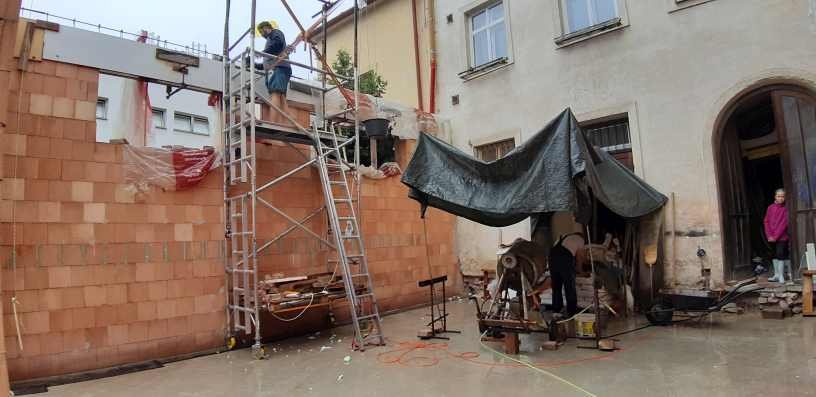

A aby to nebylo málo, tak v pátek snad přivezou střechu na garáž, tedy polotovar na střechu - panely. A protože si otce nechali v pátek v nemocnici, tak hledám pomocníka na pátek 4. 10. od 6:50 do zhruba 9:00 na instalaci panelů.

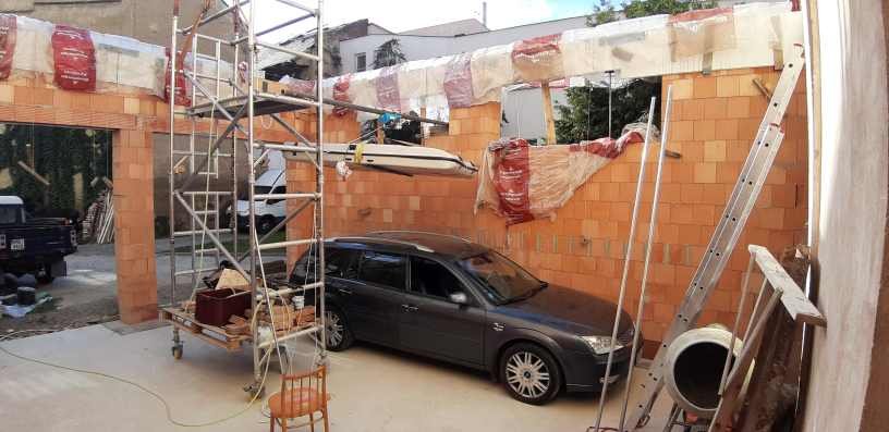

Mondeo je sice velké auto, ale střešní stan je lepší na D2

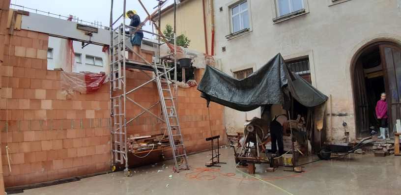

betonáž věnce, samodržný deštníček od Fernetu a "stan" nad míchačkou se osvědčili
pořádné lešení a malej vrátek a není potřeba ani jeřáb
