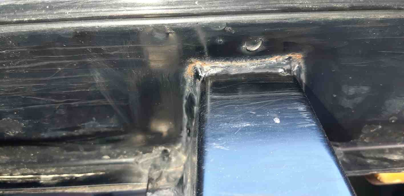

Re: Defender 130 HCPU - co a jak - fotky z výletu, dva alternátory?
Tak Teslo měl pravdu - sice jsem to u A sloupků vloni vařil, ale udělaly se tam další praskliny - kousek vedle. Takže proběhlo odstrojení stropu, opatrné vybroušení, převaření, natření a nastrojení stropu zpět. Kdyby mi u toho jednou nezafoukalo a neodhrnul mi větříček kůži co jsem měl jako ochranu proti propálení na sedadle, tak by mi auto ni nemělo snahu hořet a neměl jsem propálenou sedačku. Takže mám o důvod víc, proč vyměnit všechny sedačky - přední jsou prosezené, zadní se snažila sežrat myš, a teď ještě propálené.

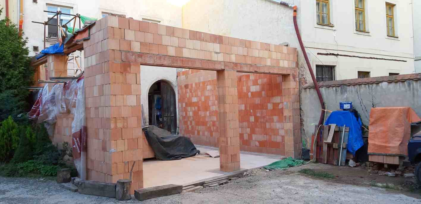

Nechci nic říkat ale máš trochu tu pravou stranu do zatáčky
Neříkej, nemám. Ono když to tu naposledy pořádně přestavovali, poté co to tady rozstříleli Švédi, tak prostě ty baráky nenarovnali. Musím pracovat s tím co tu je. Co tu není - pravý úhel, rovná zeď, svislá zeď a podobné drobnosti, to tu prostě není a nebude. Holt základy okolních domů jsou kamenné a většinou gotické.
Když mi truhlář před pár lety instaloval kuchyňskou linku - rohovou, tak měl drobný problém, že ty dvě stěny nejsou kolmé, ani svislé, takže se to trošku rozevírá. Furt nevěděl jak se s tím vypořádat, aby to vypadalo dobře. Tak jsem donesl malej hydraulickej hever a prkýnka a horní skříňky jsem tím podložil. Najednou bylo vše jednodušší. Akorát truhlář na to stále vzpomíná, že to bylo poprvé, kdy k montáži skříněk potřeboval hever.
Buď v klidu někdy tak rovné jsou i paneláky (někdy se divím že ještě stoji )
super,že zedník klapnul a pohnulo se to kupředu
teď, už to poletí směrem nahoru
Jo dopadlo, zedník je Rumun, ale česky mluví a vypadá to, že už to dělal. Dnes snad pokračování dále, a potom už jenom aby dodali cihly, protože zatím to vypadá, že spíš než stavebniny je to slibotechna. Snad to dopadne.
Tak jsme se dnes pobavili, jenom co zedník položil pár řádků cihel, tak přišel deštíček. Akorát jsme všechno stihli sbalit. A ono nejenom pršelo, ale docela i kroupy - největší měli velikost o kus větší než míček na pingpong. Po kontrole to vypadá, že D2 bez problémů - asi byla správně schovaná u zdi, 130ka a Mondeo docela hezky důlkované. Alespoň že skla to vydržely. Kousek dál na náměstí už takové štěstí nebylo - několik aut s rozbitými okny, nejvíc našvanej byl taxikář s 2 týdny starým autem.
Tak aby bylo jasné, že se neflákám po návratu z dovolené, tak dnes jsem protáhnul Mondeo přes STK, je to zajímavé, ale podle protokolu zmizely i některé závady
, na které jsem se ani nepodíval, třeba taková koroze bovdenů ruční brzdy nebo koroze karoserie. No nic, to jenom dokazuje, že ty auta jsou samoopravná.
Na Discovery STK ještě čeká, jsme sice už krapet (pár měsíců)
po termínu, ale zase to nikomu při cestě do Asie a zpět vůbec nevadilo. Což potvrzuje, že auto jezdí na naftu, a nikoliv na papíry.
Ale to není podstatné, to hlavní je, že v neděli jsem dozdil poslední cihly. Zrovna zábavné to ve 4 m nad zemí nebylo, ale když někdo (já to nebyl) řekne uprostřed stavby zedníkovi, že už ho nepotřebuje, tak co se dá dělat. Druhá možnost byla jít do hospody, ale to není dlouhodobé řešení. Teď už pomalu chystáme věnec, aby koncem září mohli dovést panely na střechu. Aby to nebylo tak jednoduché, tak si jeřábník popřál, že k nám pojede jednosměrkou, což by nevadilo, máme jich tu dost, on ale chce jet v protisměru, takže Dopravní inspektorát a 2 odbory na magistrátu a třeba dostaneme včas výjimku.
Nejhorší je, že jsem zjistil, že ta garáž je malá, nebude se v ní dát hrát tenis.
Já sice tenis nehraji, ale co kdyby.
Se ti zdá malá jo
když jsem tam procházel tak to bylo jako když jdu přes tělocvičnu
Ono je všechno relativní. Je to tak ve velikosti rodinného domku 2+kk, ale na ten tenis je to prostě stále malé. Asi mi bude muset stačit ping-pong.
