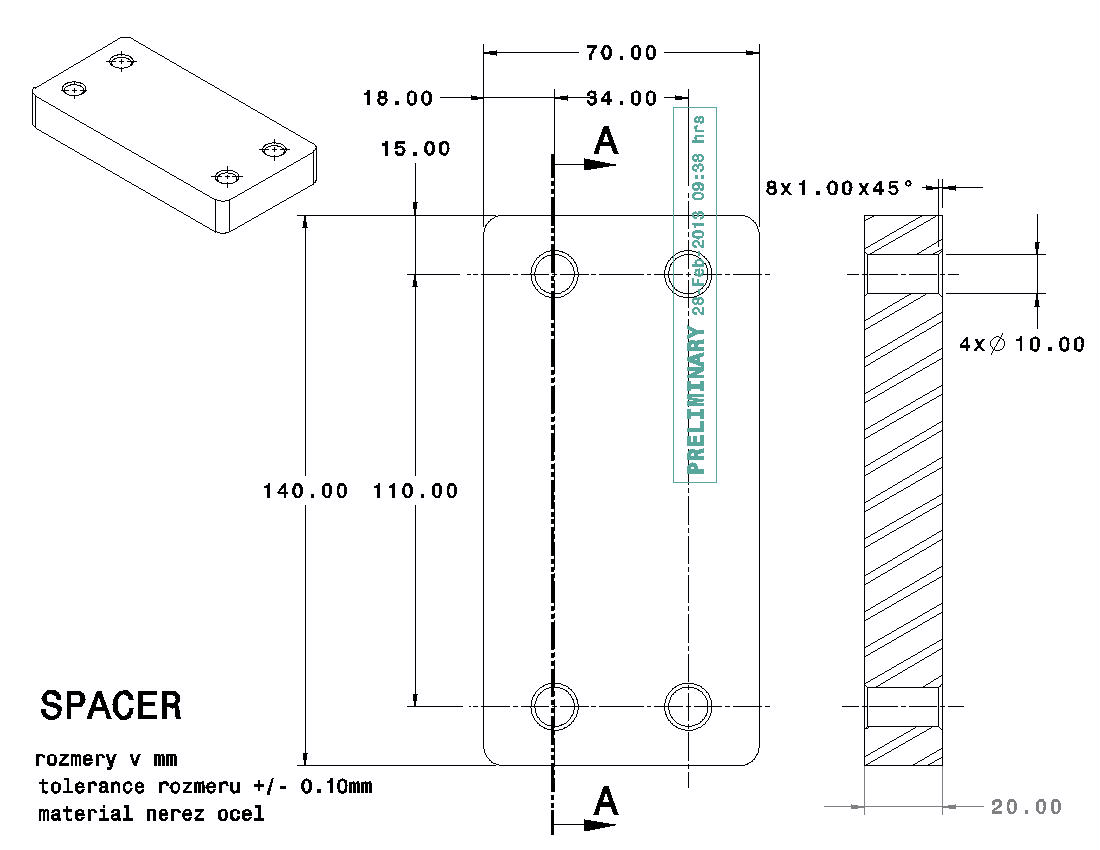

#524 Příspěvek od Ondra_BIG » 04 bře 2013 08:45
Třeba se někomu bude hodit následující: pro podložení crossmemberu po liftu stačí obkreslit tvar připojení crossmemberu na rám, nicméně i bez obkreslování můžete udělat podložky dle výkresu v příloze. Toušťka dle chuti každého, 20mm vypadá pro lift 6cm v pohodě.

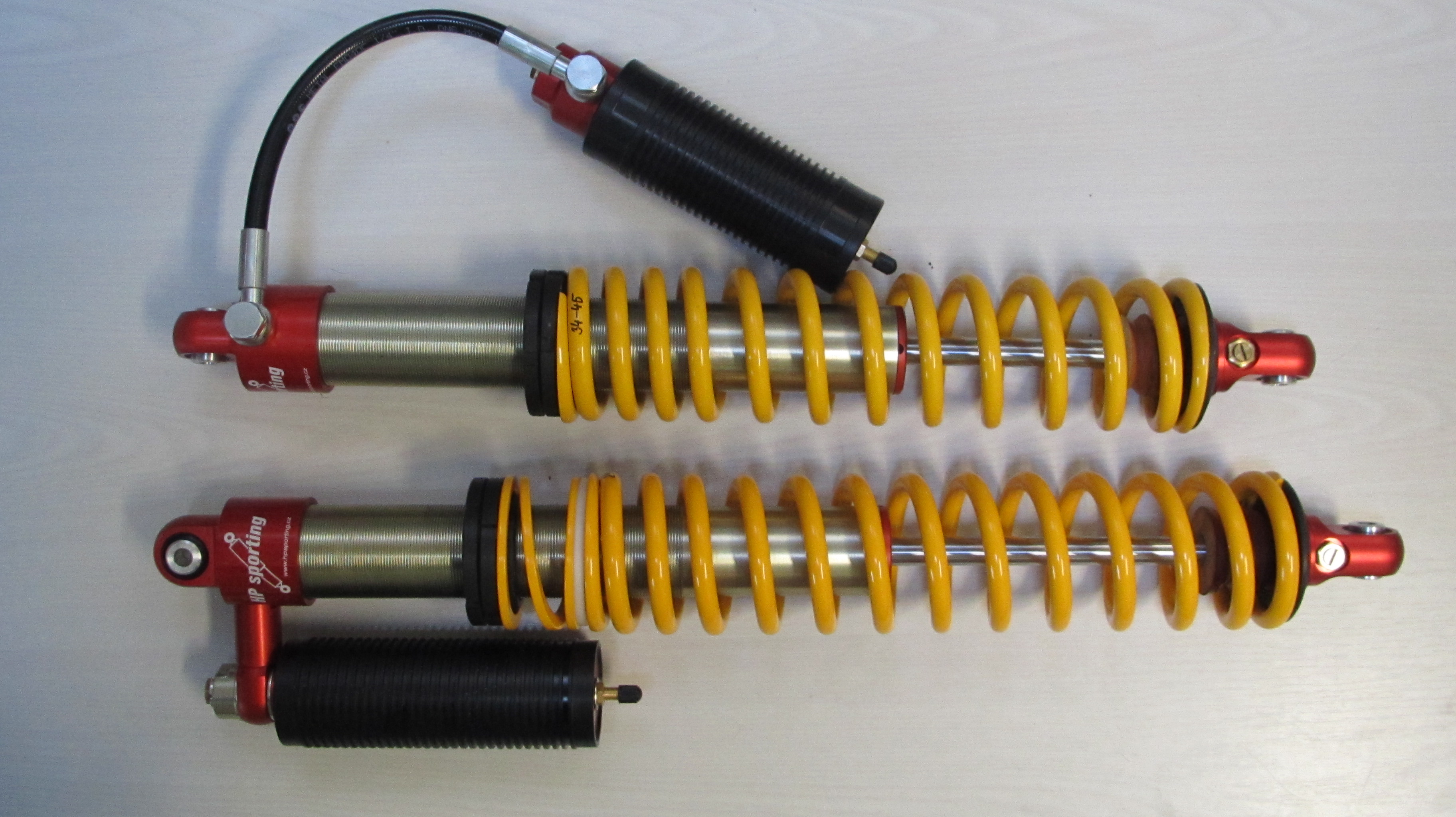

Příspěvky: 3532
Re: Zvýšení Disco II
#532 Příspěvek od Benjamin » 07 dub 2013 00:12
Vím, že to tu už určitě bylo, ale proč ne KONI? Jen si dávám dokupy různé pro a proti a důvody ;)
visby
Příspěvky: 2584
auto: Disco 2
#533 Příspěvek od visby » 07 dub 2013 11:23
Benjamin píše:Vím, že to tu už určitě bylo, ale proč ne KONI? Jen si dávám dokupy různé pro a proti a důvody ;)
za tu cenu su urcite super, akurat HPcka alebo fox/bilstein budu hrat inu ligu... ako sa vravi, ked uz tak uz;-)

#534 Příspěvek od visby » 08 dub 2013 08:31
no, cena HPciek 45-16 je velmi zaujimava! mam zase dilemu navyse:-(
