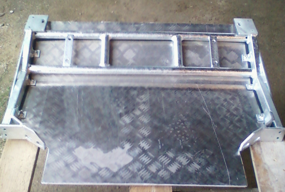

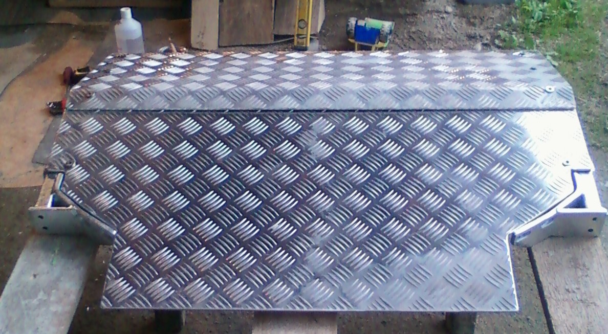

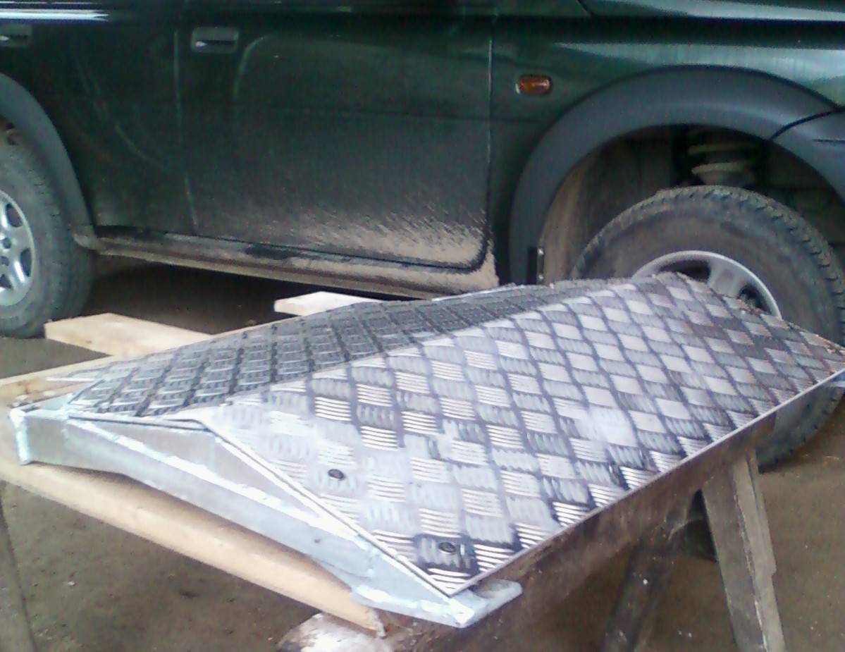

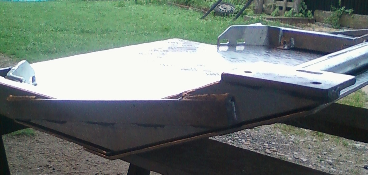

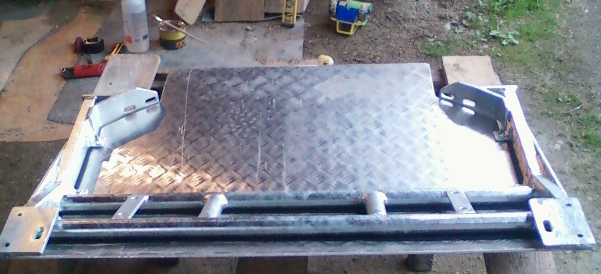

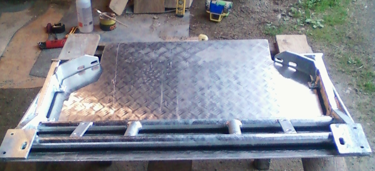

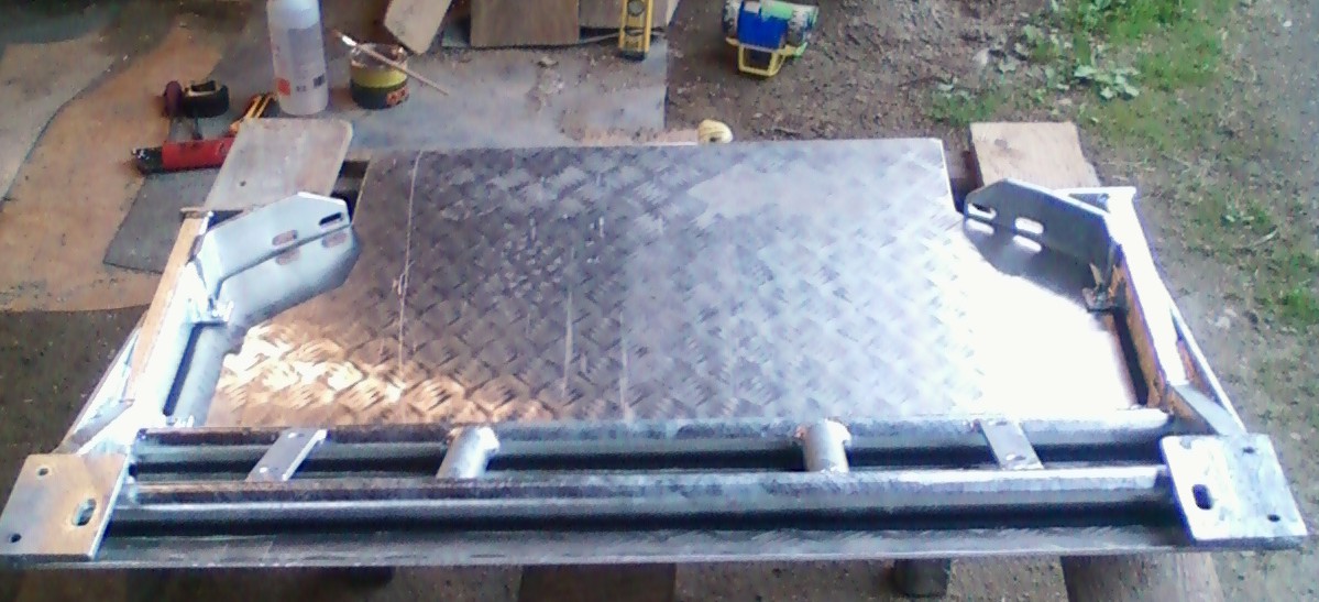

Zrovna jsem si ríkal, ze se tohle téma uz dlouho nepohnulo tak ze sem zase neco dám. A shodou okolností je to zrovna zesílená ochrana motoru s hodne zesíleným nájezdákem. Delal jsem to pro sebe a pro Tagra a zrovna ted o víkendu jsem to dokoncil ( protoze chcalo, nemohl jsem delat na baráku a nudil jsem se ).
Je to vlastne presná kopie toho hliníkovýho rámu pod motor jen je udelaná z oceli. V prední cásti "nájezdák" a vzadu kde se opírá do nápravnice je ale hodne zesílenej. Prekrytý je to pak AL plechem v síle 5/6,5mm. V nejkrytyctejsím míste jsou ty hliníky zdvojený takze je tam cca 13mm hliníku na pomerne krátký páce. Tohle by melo Freecko, který je docela lehký, pri rozumný rychlosti nárazu bezpecne udrzet. Vsechny srouby jsou samoze nerez.
Taky to docela pekne resí prístup k motoru treba pri výmene oleje. Protoze ted stací povolit 6 dobre prístupných sroubu a sundat jeden plech.
Pár fotek pro názornost:

Ahoj Maci
moc hezké uvidíme v reálu co to snese a hlavně plasty pryč
prostě MISTR KOVU

Jestli ti ten plech zachránil neco na motoru, nedej boze prorazenou vanu, tak díky bohu za nej i kdyby to neprezil a musel se vyhodit. Urcite tedy bylo prozretelné ho tam dátMylda píše:macejky1 píše:Ty ses zvíre.![]()
A ted si predstav jak by to vypadalo kdyby tam byl jen ten originální plastík![]()
Takze to dostalo ránu z boku ?? A co ten hliníkovej rám tomu se nestalo nic ? jen to z nej odtrhlo ten plech ?
Já jsem v tomhle zrovna nevinně;) Když se vozí dřevo, tak se jde i přes mrtvoliRánu to dostalo kousek od předního pravýho šroubu,kterej je trochu povytaženej, takže to "tlumil" ještě ten nájezďák. Bylo to snad ještě zepředu. Jiank se pěkně plech pokroutil a vyrvalo to levej zadní šroub, čeho jsem si vším ze stoje skrz blatník
Nejty tam taky samo nejsou
Jo, plastík nasračky a a sedělo by to na motoru:D Koukám, že e bysme potřebovali novej výrobek
On by si s tím tatka zase poradil, až dostane offroudový choutky...
Az ho tam budete pridelávat znovu tak zkuste dát velkoplosné podlozky a zápustné srouby. Ty by melo hodne zvýsit jeho odolnost proti "odtrzení". To ze se zkroutí kdyz na nej auto naplno lehne je jasný a s tím se nic delat nedá. Takovýhle slupky má pobírat ta prední "radlice".
Nový výrobek se mi taky líbí a snad bude i dobre fungovat. Casem se asi objeví v nabídce jednoho nejmenovaného e-schopu ale jeho cena bude bohuzel dost vysoká. Uz jen díky pouzitému materiálu. Ty AL plechy v síle 5mm a více jsou drahé jako cokoláda. A nerez mi prijde na Freecko moc tezká.

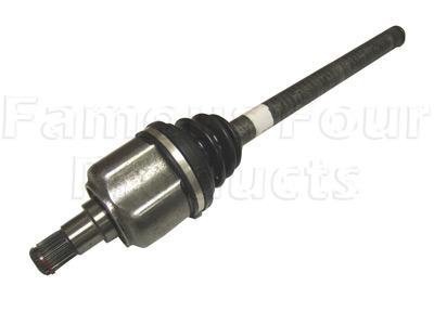

Zkontrolujte si ,kdo jste freelandera zvedali nahoru jak vypadaj přední manžety od poloos,ty vnitřní od převodovky.Ta manžeta je více ohnutá a stačí aby byla trochu zpuchřela a praskne.Neni to moc vidět, zasviní to celý vnitřek a nemluvě o tom že se tam dostane prach a špína.
Tagr:Jak jsi mi vedle odpovidal(Poptávka po náhradních dílech) na tu manžetu tak u TD4 to není tak jednoduché s tím dopasováním z jiných aut, včera jsem ji provizorně zalepil, je tam takový domeček s 3 sprohlubněmi takže ta manžeta je tvarovaná, podle toho domečku.1 ks stojí 1215Kč u Eliota.

Dobrá rada Cesto - kouknu jak vypadají ty moje.
Ale myslím ze proste odcházejí stárím. To zvednutí na to podle mne nemá moc velkej vliv. Není to zas o tolik aby se uhel natocení poloosy zmenil nejak moc. A aby to slo naplno dolu tak musís mít kolo ve vzduchu a to se moc casto nestává.

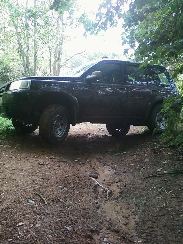

U TD4 se musí otvor vyrezat az nadoraz k nosníku a hadicky natáhnout z boku nosníku. Delali jsme to na Tagrove aute a slo to dobre.cesta píše:No kurňa to jsem si taky myslel,jezdím fakt jen po cestách a po té mojí polňačce,takže jsem si říkal, snad nemůže dojít k tomu maximálnímu propružení,jak se prořezávaly ty díry v podbězích.U té TD4 jsou na tom podběhu hadičky od nafty s tou 5rozbočkou takže i když to mám prořezané na doraz tak ty hadičky jsou nad tím (1cm)a je na nich vidět, že ta tyč řízení po nich sem tam chodí ,což je zhruba naplno.(musím to celé přeložit jinam tu rozbočku)A jinak samo že pokud už je ta manžeta načnutá stářím tak odejde tak jako tak,jen tím zvýšením se to podle mě urychlí.
Je ale zajímavý ze u mého 2.0Di kdyz zvednu auto na zvedáku a kola padnou max. dolu tak v pohode protocím kola do max. rejdu na obe strany a od nosníku mám jeste asi 5mm rezervu. Ale u TD4 se pri stejným postupu "klouze" matice od kuláku po tom nosníku.
Jinak teda Free nijak moc nekrízí takze k max. propruzení dochází v terénu docela casto ale nikdy se nám jeste nestalo ani u TD4 ze by se rízení nejak zadrhlo kdyz je potreba zatácek. To max propruzení kdy se u TD4 tycka rízení muze dotknout nosníku trvá vzdy jen chvilku takze pri jízde to ani nepoznás a ani to neklepe. Je ale jasný ze ty palivový hadicky se musí uchytit z boku nosníku aby byly vzdy kryté.

Sem zapomnel napsat ze to prední kolo na fotce uz je ve vzduchu. Takze tohle je max. krízení freelandera. No nic moc ale na druhou stranu je ta samonosná karoserie s címsi jako "polorámem" nebo jak to nazvat opravdu dostatecne tuhá. Nekroutí se a ani nevrzne. A to to co je na fotce není v zádným prípade to nejhorsí co s jsme s nasima autama vyvádeli. To byla jen prestávka na odklizení padlích vetví tak se udelala i jedna fotka.
