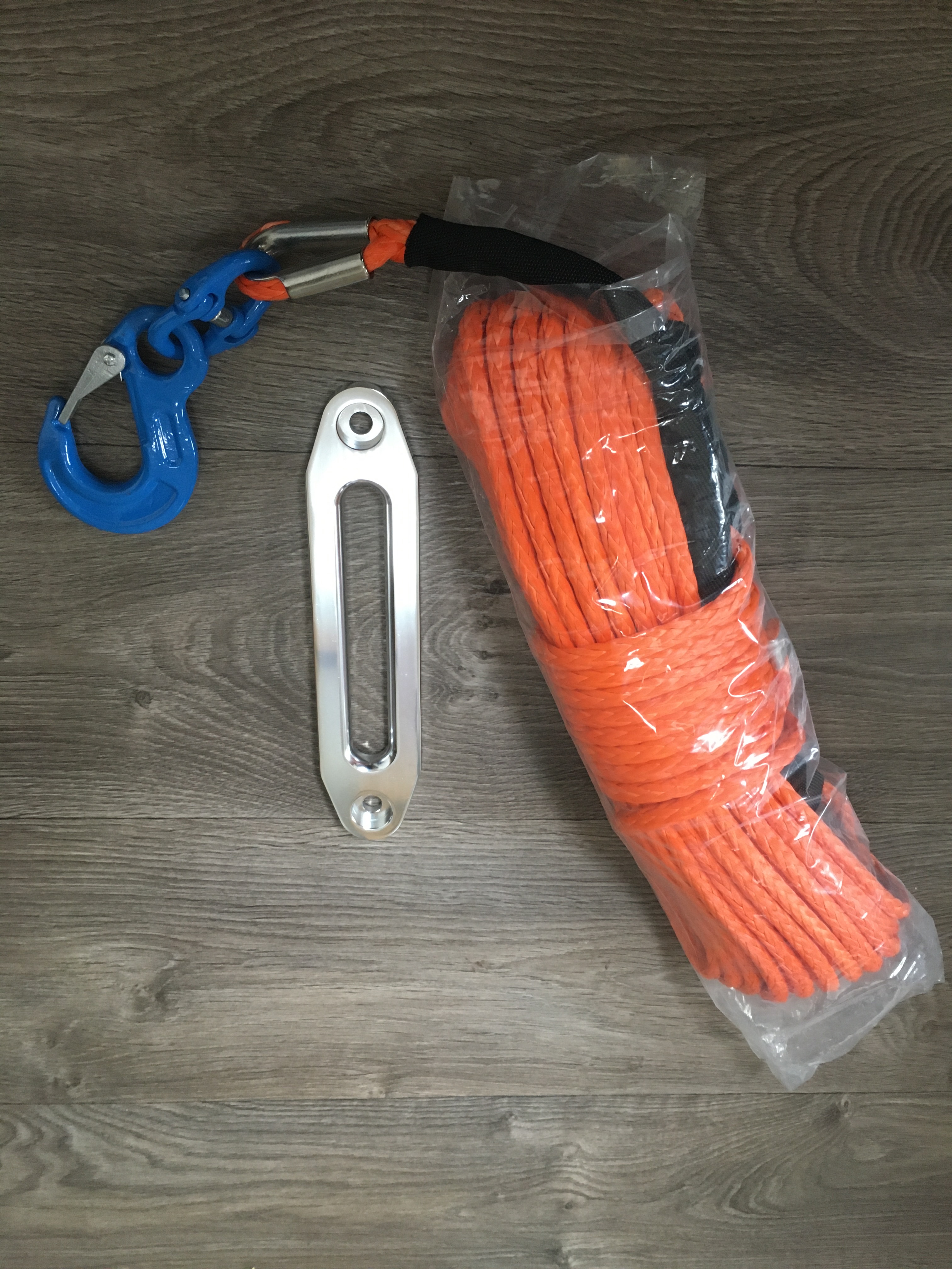

Co nevidet tady bude naraznik, navijak je jiz opraven a zbyvalo jen nejake prislusenstvi...tricetimetrova desitka

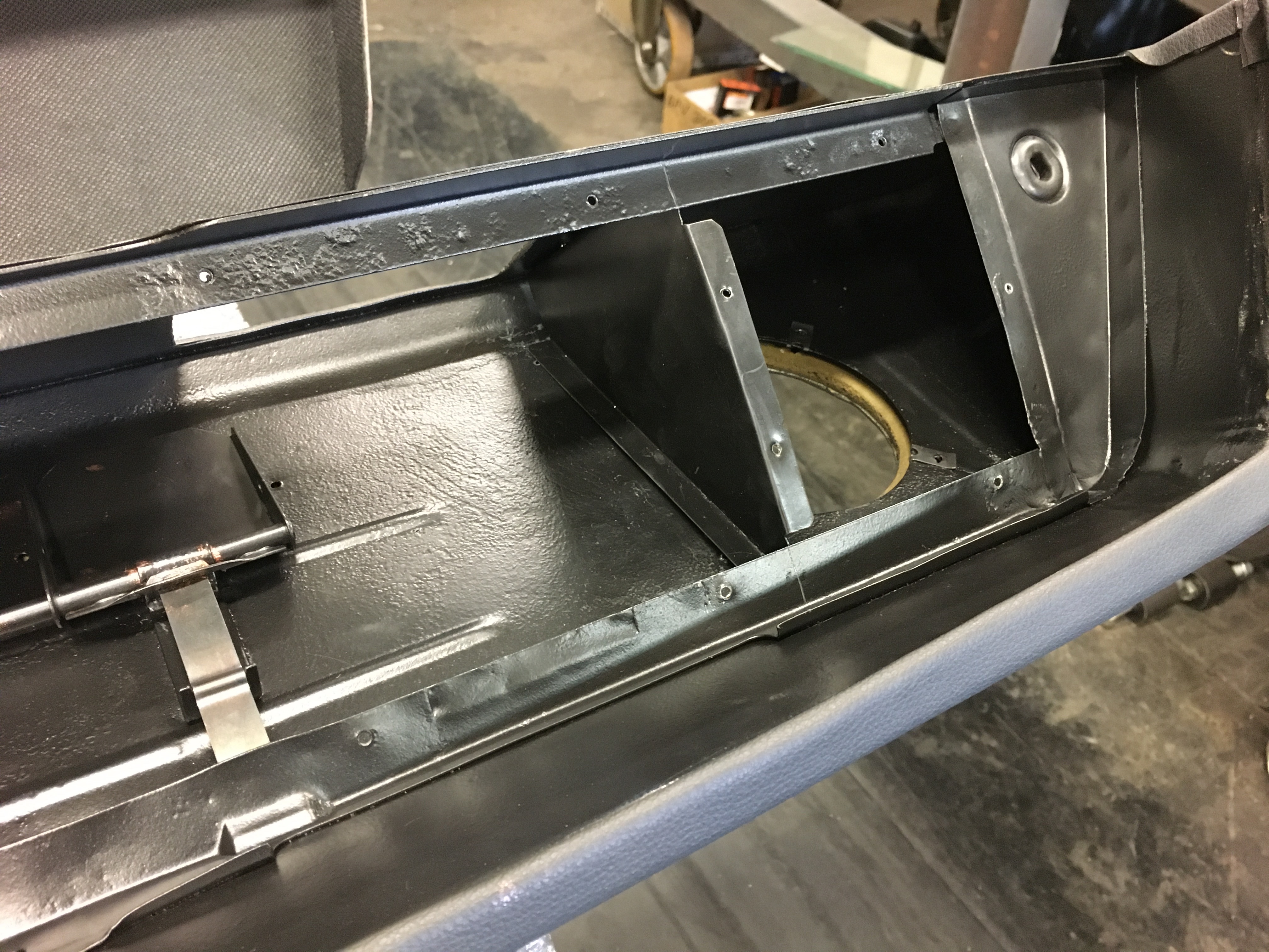

Moc se mi nelibilo, ze pravej reprak palubky je vlozenej primo do dutiny, kde je topeni. Radeji jsem tam udelal pricku. Nemate s timhle reprakem nekdo problem?
Re: Defender 110 projekt
#510 Příspěvek od MadTom » 24 kvě 2020 17:31
Mám. Protože to tam nemám, tak pokud je potřeba topit, tak tudy utíká veliké množství vzduchu. Tak tam vždy nacpu hadru.
Přepážka se mi líbí, akorát bych ji ještě přeběhl nějakým "silikonem", ať je to "vzduchotěsné" s topení neovlivňuje reprák zezadu. Taky to tak udělám, děkuji za inspiraci i s obrázky. :yes

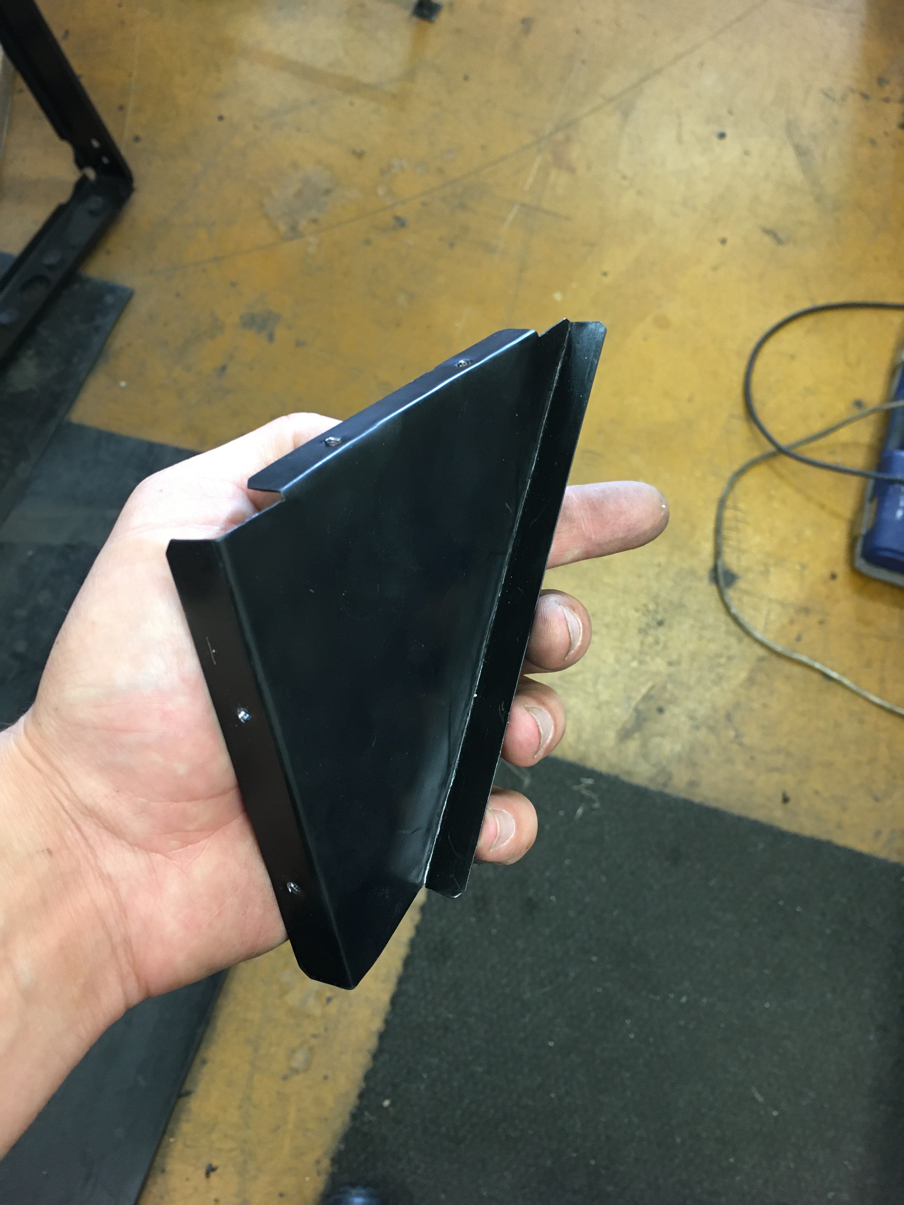

Karosarsky silikon tam samozrejme je, tohle je fotka z posledniho testovani. Pro inspiraci tu mam jeste fotku jak to vypada venku. Chytit tvar dutiny zadna sranda...

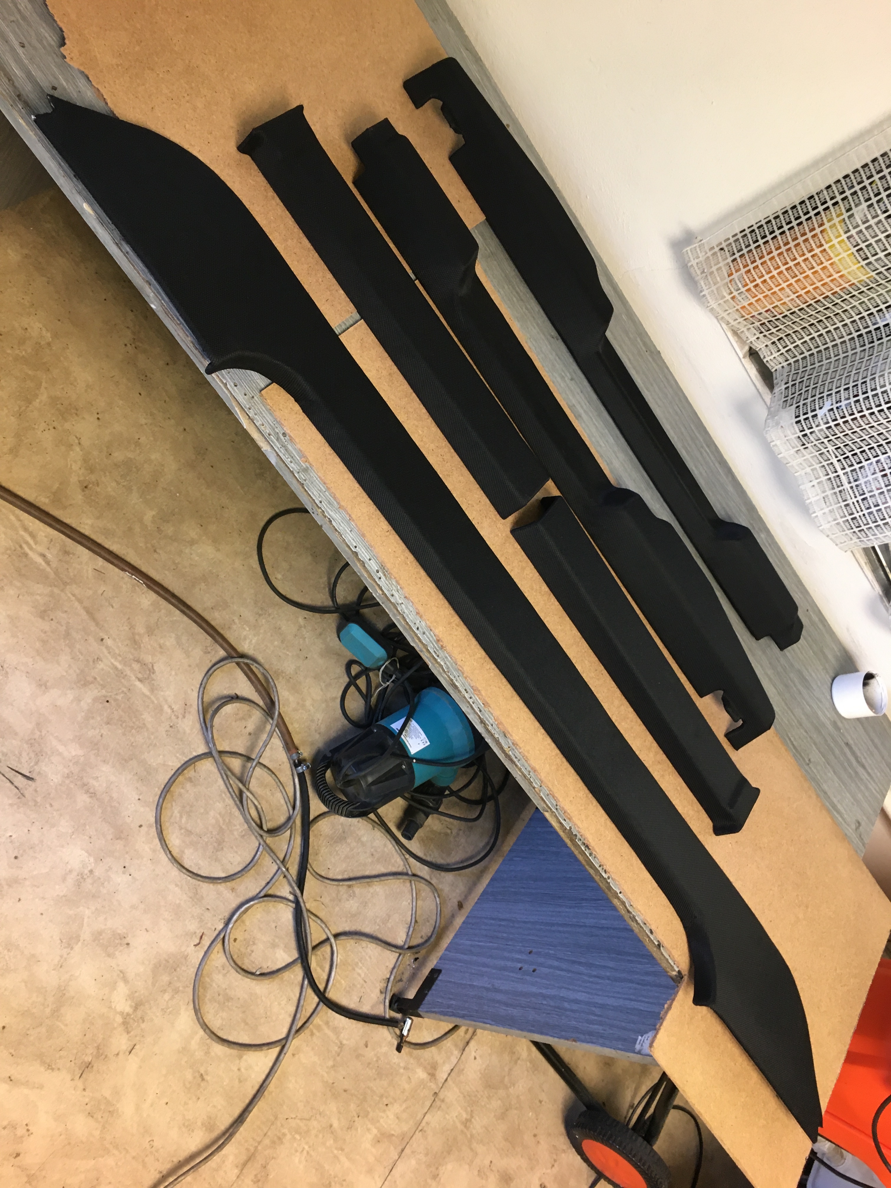

Dnes vyzvednute dalsi cukrovinky do interieru...
