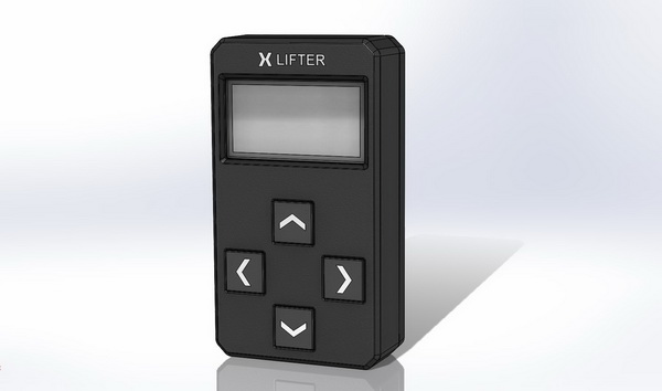

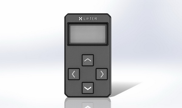

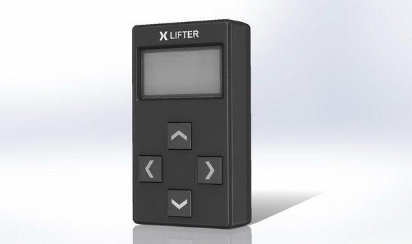

#512 Příspěvek od HST » 03 lis 2017 10:40
Mala anketa
Mam tu navrh krabicek pro vyrobu.
"Klasicke" a pak "zkosene".
Designer mi vysvetluje, ze technologicky jsou vhodnejsi ty zkosene kvuli rohum. Grafik zase, ze do interieru se hodi vic ty klasicke.
Co vy na to? Libi se Vam vic jedna, nebo druha varianta? Nebo je to Vam to uplne fuk?

#513 Příspěvek od MadTom » 03 lis 2017 10:46
Technicky - a je potřeba, aby to vůbec takto rychle měřilo? Tuší se, jak rychle měří auto jako takové - odhadoval bych to na efektivních 10 měření za sekundu - o moc rychleji tam pneumatika stejně nebude reagovat. Takže fyzicky to bude měřit několikrát rychleji a bude se dělat něco jako klouzavý průměr, případně zahazovat měření, která jsou moc odlišná - když došlo ke změření nějakého prskance z napájení, namísto údaje z čidla.
A k tomu I2C - na to je osciloskop, aby se kouklo, jestli tam jsou obdélníky, nebo něco horšího. Samozřejmě že se bere do ruky až ve chvíli, kdy to nefunguje. A neptej se mě, jak to vím. :hmm:

Bydliště: Kladruby nad Labem
Re: XLIFTER - Vývoj kontroléru výšky pro D3/4/RRS - Český LLAMS
#514 Příspěvek od Zlumik74 » 03 lis 2017 10:47
Na krabicku to nejede...dulezita je funkcnost🤪 ... jinak za me hranata...hranaty je tam fsechno i cely auto[emoji23][emoji23]
#515 Příspěvek od Badus » 03 lis 2017 11:18
Za me tvarove taky hranaty...

#516 Příspěvek od Rennie » 03 lis 2017 11:29
Hranatá je gut
