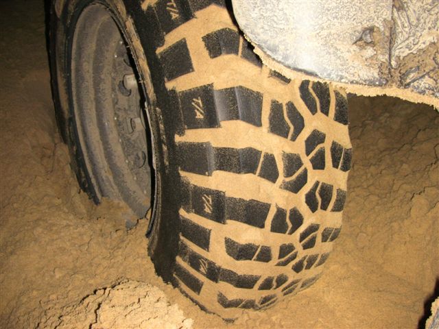

Stále se dohaduje o funkčnosti nových BFG KM2, tak jsem pneu podhuštěnou na 0,8 vyfotil, při její akci v písku (mokrém). Stejně se ale chová i při záběru v blátě a mokrém sněhu.
Pneumatika se značně rozšíří (je k tomu zkonstuovaná, má 3x zesílené boky oproti starému typu) a jelikož má i desén na bocích, styčná/záběrová plocha se podstatně zvětší.
Takže +
Takže +

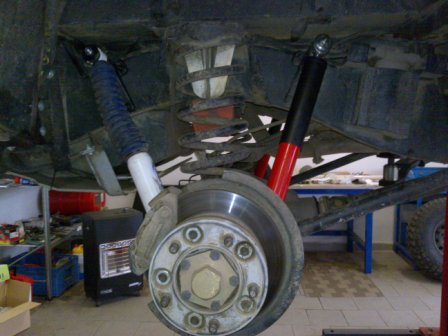

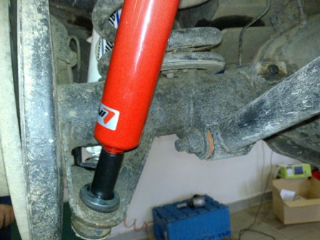

O víkendu proběhla montáž zdvojených zadních tlumičů.
Co je pozitivní, auto se toliko nenaklání, což je důležité, když vozím věcičky na střeše. Dále je vyřešeno "odskakování" zadku auta na příčných nerovnostech tzv. roletách. Celková jízda v autě, je pohodnější, což je zajímavé, očekával jsem spíše opak tedy, že auto ještě více "ztvrde".
Jsou ale použity, jako hlavní tlumiče s trvdší charakteristikou a přídavné s měkkou charakteristikou. Podle prvních zkušeností, je tato kombinace dobrá.
- Přílohy
- 28112009401.jpg (40.04 KiB) Zobrazeno 5568 x
- Prodloužení tlumiče
- 28112009402.jpg (43.27 KiB) Zobrazeno 5570 x
- A takhle mně teď Defík kříží
- 28112009412.jpg (54.03 KiB) Zobrazeno 5566 x
- PavelU
- Příspěvky: 5182
- tel.: +420 603716996
- auto: Land Rover
- Bydliště: Zlín
Re: DISKY + PNEUMATIKY, ZVÝŠENÉ PODVOZKY
Jardo pěkné, je vidět, že se toho nebojíš...
...už jenom měchy, nějaký ten počítač a máš Discoveru...
Mám dotaz - má umístění dvou tlumičů do V nějaký skrytý víznam, nebo je to jenom proto, že se to dobře (lépe) montuje?
- PavelU
- Příspěvky: 5182
- auto: Land Rover
- Bydliště: Zlín
Lépe montuje...
Ten přední tlumič je strašně nízko, lepší řešení má Jadra a taky to trochu funguje jako stabilizátor proto si teť libujePavelU píše:Lépe montuje...Můžeš, ale koupit (udělat) toto
- Příspěvky: 15415
- tel.: 608 600 360
- auto: D2, Def 130
Dva tlumiče vedle sebe - to se mi zdá lepší, ale jak píše Luboš - jeden je nízko.
Tlumiče jako "stabilizátor" - mám takovej dojem, že budou namáhány na "ohyb" - co to udělá s životností? Doteď jsem si myslel, že tlumič by měl být nemáhaný pouze na tlak v rámci své podélní osy, a né na ohyb.
- MOPADŽI
- Příspěvky: 4309
- auto: Def,Def a Def+Disco
- Bydliště: Orlickoústecko
Tom - je to jednodušší, varianta, oproti té jak poslal Pavel.
Standardně, je tlumič šikmo, na druhou stranu použiješ tedy spodní úchyt, zrcadlově obráceně a horní seriový úchyt, který se mamontuje obráceně, oproti originálu. Tak vznikne to V a nemusí se vymýšlet žádné opičárny. Spodní držák, se na nápravnici musí navařit.
Myslím, že to co poslal Pavel na obr., je ve spodu pouze na tom jednom původním "centrálním" držáku, tím pádem je upevnění do V robusnější a trvanlivější....se logicky domnívám.
- Příspěvky: 3312
- tel.: 608 969 607
- auto: Defender 110
Určitě to V jak píše Jarda drží víc nápravu tak jako stabilizátor (ale ten to nenahradí). U naloženého auta všechny silentbloky pracují víc a tím se stává auto méně stabilní.MadTom píše:Dva tlumiče vedle sebe - to se mi zdá lepší, ale jak píše Luboš - jeden je nízko.
- Příspěvky: 15415
- tel.: 608 600 360
- auto: D2, Def 130
Robustnost držáků řešit nechci - to je "jenom kus železa" a když upadne, tak to byl slabej kus železa.
Šlo mi o vlastní tlumiče, pokud jsou do V, tak jsou namáhané na ohyb??? To si aspoň myslím a jde mi o to, jestli to nemůže ovlivňovat životnost těch tlumičů (nejspíš negativně).
Abych předeslal, tak jsem tohleto nikdy nestavěl a k dotazu mě vyprovokovala tvoje fotka - nějak jsem si nedokázal představit co tam ty tlumiče dělají, pokud jsem předpokládal, že mají POUZE TLUMIT - tj. mají být namáhány na tlak v podélné ose.
... na obyb by boli namahane ak by tam neboli pozdlzne ramenaMadTom píše:Šlo mi o vlastní tlumiče, pokud jsou do V, tak jsou namáhané na ohyb??? To si aspoň myslím a jde mi o to, jestli to nemůže ovlivňovat životnost těch tlumičů (nejspíš negativně).
- Jenda
- Příspěvky: 3573
- tel.: 775 391 907
- auto: 110
Ta otazka neni uplne od veci Dano,pokud se nemylim,tak se urcite lehce meni pri krizeni rozvor.
Pokud jde o funkci tlumicu jako,,stabilizatoru",tak je to prece nelogicky.Stabilizatory prece funguji na uplne jinem principu.Tedy obracene.Pokud se mylim,opravte me ale takhle me to ucili
Takhle jde hlavne o progresivni zpusob funkce tlumicu.Co
Honza
Honza
