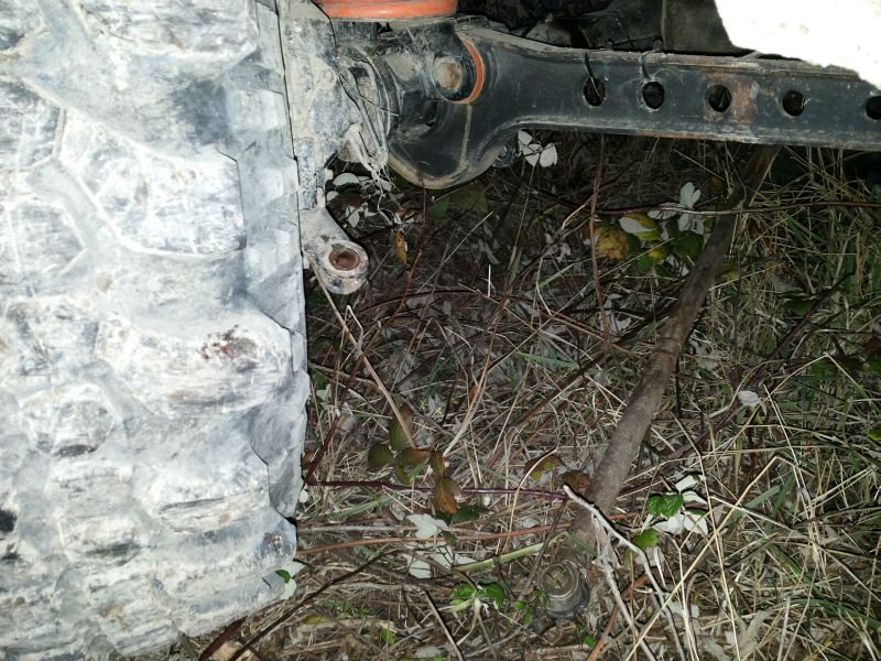

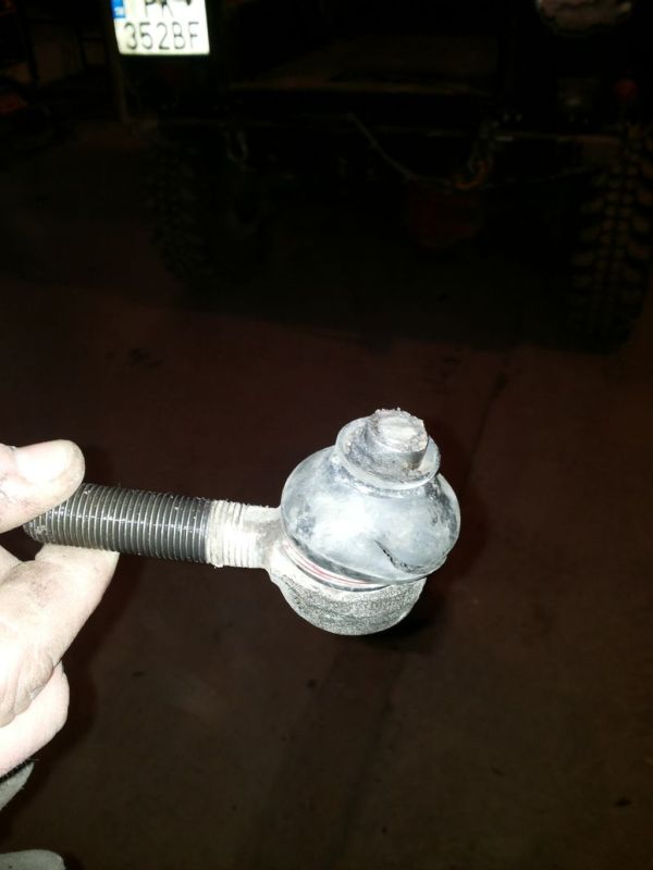

Vcera som bol asi na 5 minut v garazi a ze ked uz som tam, tak prebehnem Range okolo garaze lebo uz dlho stoji...z povodne 5 minutoveho vyletu bola nakoniec hodina, kym som ho dopravil spat do garaze... Vo vyjazde sa pod plnym plynom ustrihol cap a Range sa rozhodol, ze jednoducho zatoci :) ...mozem byt vcelku rad, ze tam bol iba kricok a nie strom :D
BTW: Capy pouzivam Lemforder a dotahujem momentakom na predpisany moment...:)

Kurnik tak toto som ešte nevidel hmm ...ešte že to doto tak dopadlo keby ti to odtrhlo vo väčšej rychlosti tak nasledky su pravdepodobne omnoho horšie .... ake velké tam máš pneu ? už sa ti to stalo niekedy ?

Nám se jednou takhle utrhl hlavní rejdový čep na DIII, a to byl Genuine. Od té doby dotahujeme raději méně...

PatrikM píše:Kurnik tak toto som ešte nevidel hmm ...ešte že to doto tak dopadlo keby ti to odtrhlo vo väčšej rychlosti tak nasledky su pravdepodobne omnoho horšie .... ake velké tam máš pneu ? už sa ti to stalo niekedy ?
cap som este neustrihol. Pneu su 35".

teslo píše:...mozem byt vcelku rad, ze tam bol iba kricok a nie strom :D
... to teda mozes. Mne sa to stalo pri rychosti 72km/h (posledna zaznamenana na GPS)

Dano taky jsi měl Lemforder... :?:
Příspěvky: 5123
Re: Zkurveny lendrouvry :-(
#472 Příspěvek od DanoDEF » 14 led 2014 14:34
PavelU píše:Dano taky jsi měl Lemforder... :?:
... to ti teraz presne nepoviem (mam ho dodnes doma) ale tusim bol Genuine... lebo predtym som mal QH mazacie... tie stali za prd tak som vymenil za GEN.

#473 Příspěvek od PavelU » 14 led 2014 15:48
Takže vlastně taky Lemforder, hmm zajímavé... :idea:

#474 Příspěvek od paramount2 » 14 led 2014 23:03
čepy si už nepamatuju jaký byly, ale vodnesla to i pevnostní tyč, kterou jsem pak našel na jaře v řece prohnutou jak luk... :mrgreen: :

Takže buď padělek dílu.....
... nebo chyba při montáži - nečistota v otvoru pro čep, ten pak nesedí v celé ploše.
Dobrá škola na tohle jsou škodovky s motorem vzadu - brzdový buben zadní nápravy se dotahoval na konus hnací hřídele poměrně velkým momentem (přes 200Nm a pak ještě k dalšímu otvoru pro závlačku) ....dotáhnuls málo - upadlo ti kolo i s koncem hrídele a bubnem. Nevyčistils dokonale dosedací plochy konusu - upadlo ti kolo i s koncem hrídele a bubnem.
Vyjímečně byla příčinou výrobní vada hřídele.

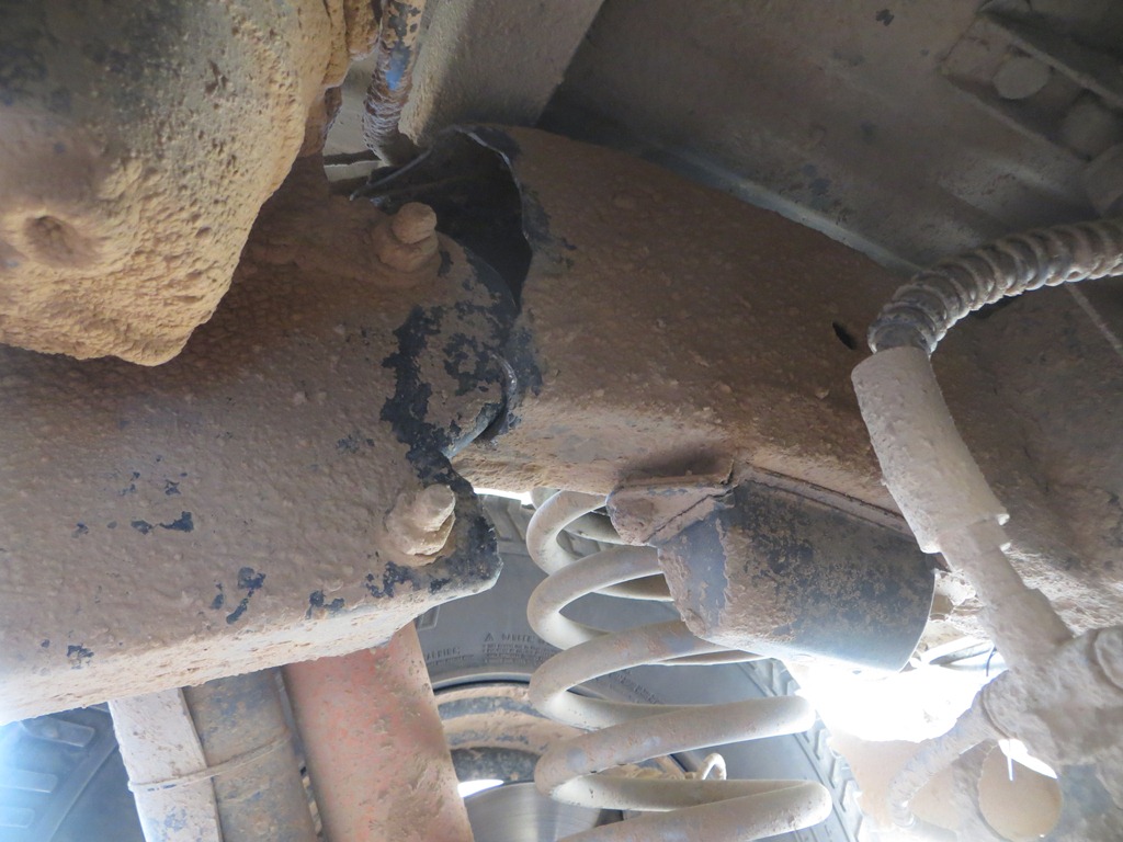

#477 Příspěvek od Miky_CZ » 18 úno 2014 10:10

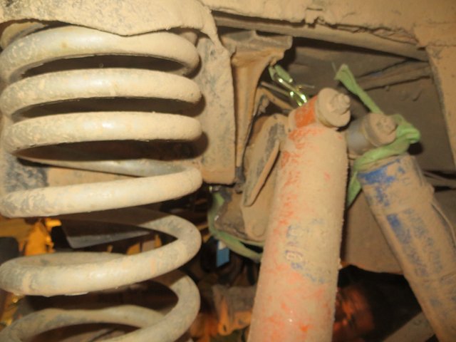

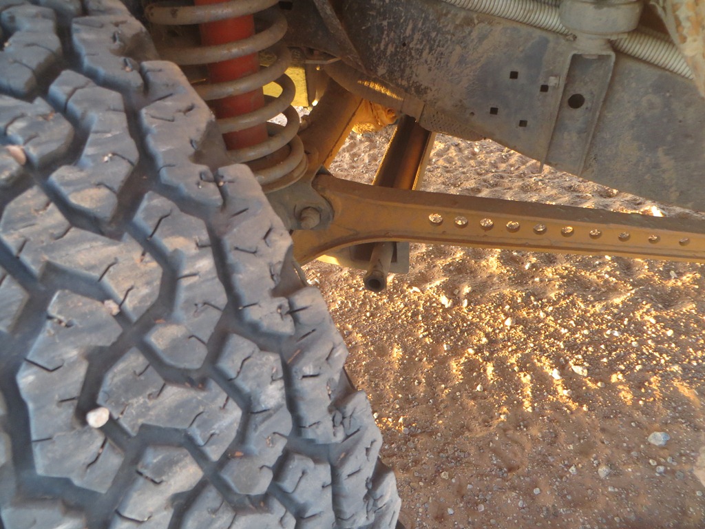

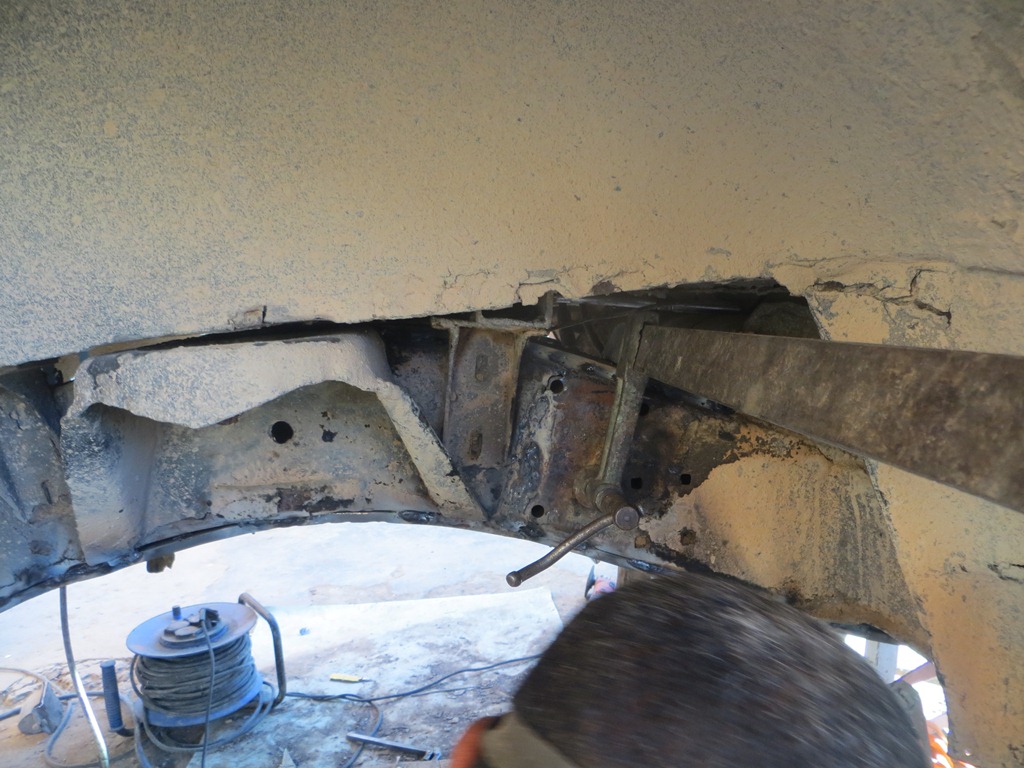

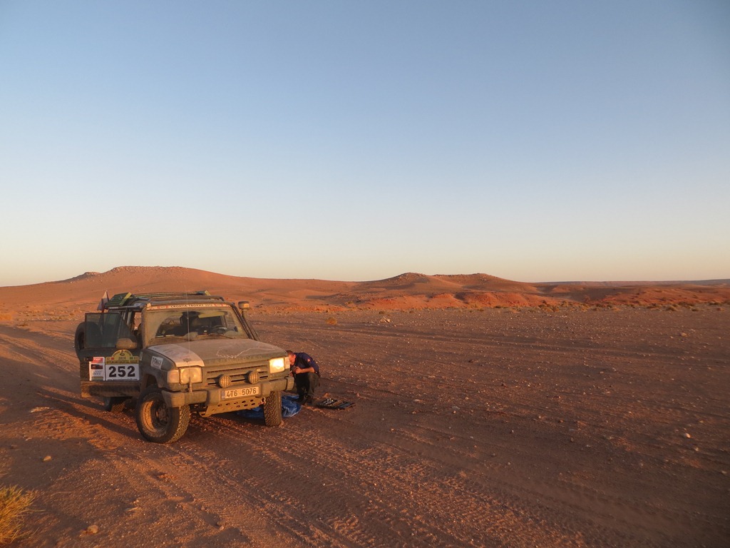

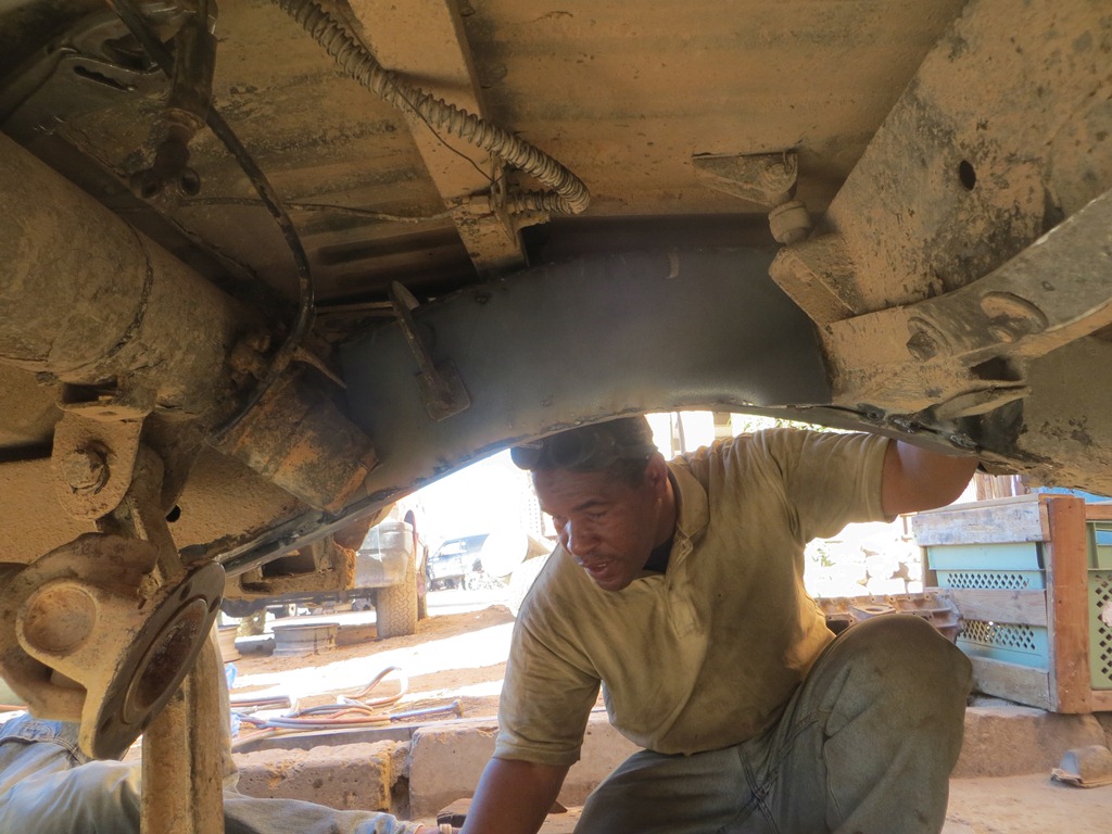

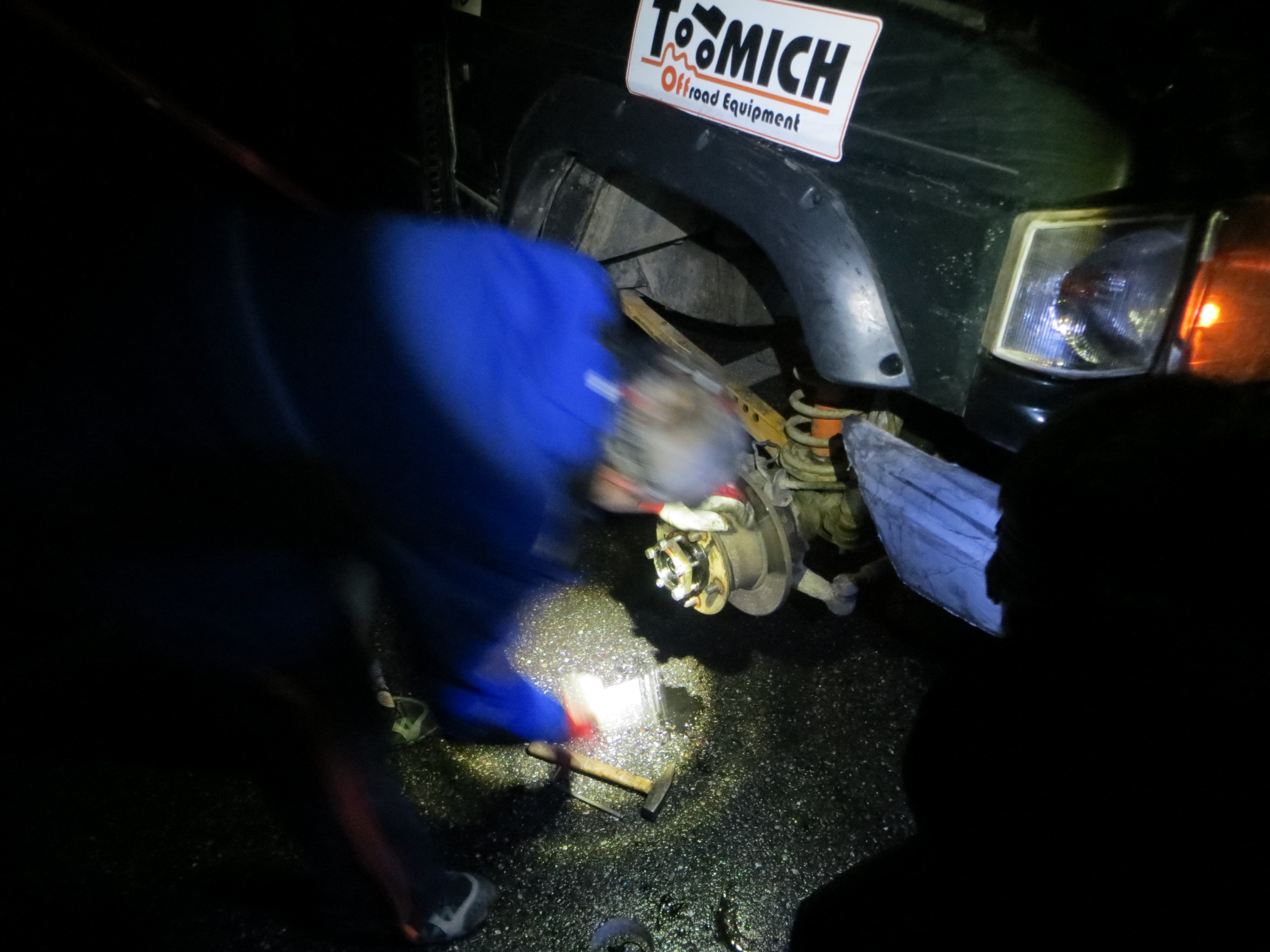

a ted ja:-D
kousle obe predni loziska
upadla nadrz
vytrhnuty cep z pevnostni spojovacky ( to by me zajimaly vase nazory proc k tomu doslo)
ohnuta nepevnostni spojovacka
ulomeny ram
potrhana karoserie
dve roztrhane pneumatiky
praskly chladic mezi chladicem vody a oleje (plna voda oleje)
znicene zadni pruziny
Příspěvky: 6539
#478 Příspěvek od Hanys_a_Kaca » 18 úno 2014 11:04
Miky_CZ píše:a ted ja:-D
upadla nadrz
ulomeny ram
potrhana karoserie
Já myslim, žes krásně naplnil slova o tom, že dyž něco posílíš, praskne to vedle. Všechno co napíšu jsou ryzí spekulace:
Ložiska jsou záhada, podle mýho budˇ fakt náhodně vadné kusy, nebo blbá montáž, že máš kola obráceně tomu určitě neprospěje, ale zároveň to neni duvod, aby umřely po pár tisících km.
Pevnostní spojovačka a její čerp - mizernej kus - něco uděláš pevnější, rupne to vedle - normálka.
Ohnutá nepevnostní spojovačka je standard, dělá to proto, aby ochránila zbytek řízení :-) něco jako když se přepálí pojistka.
Ulomeny ram - zvojené tlumiče před (v jiném místě než pružina) pružinama, zpusobujou neustálé střídavé namámání přesně té části rámu, která to vzdala. Síla v pružině je závislá na poloze ramene, zatímco síla v tlumiči na rychlosti změny polohy ramene, takže když vletiš do díry, tak se vystřídají maxima síly přenášené tlumičem-pružinou-tlumičem, moje varianta uplně mrtvejch (slabejch) tlumičů vede k tomu, že auto sice nelze na roletach udržet na silnici, ale odpadají tyhle střižné cykly - síla do rámu je přenášena výhradně nad pružinama. Naopak tvým zdvojením (jen odhad - předimenzováním) tlumičů, rozdíl v přenášení síly od tlumiče a pružiny ohromně vzroste. Vepředu je situace trochu lepší - tam jsou tlumiče v podstatě ve stejném místě jako pružiny, ale že se tlumiče vytrhávají z nápravy už jsem si taky zažil - jiný průběh síly pružiny a tlumiče holt nikdo neokecá. Jinak na fotce s utrženou pevnostní spojovačkou vypadá přední část rámu celkem v kondici, ale zdání u těch našich miláčků tak rádo klame - zvlášť vzadu to tak zřejmě dost hlodá zevnitř...
Kastle - to přežít nemůže, zvlášť když jí trápíš mezi rolkejdží a rozlámaným rámem - co má holka dělat? Neexistuje síla, která by jí udržela dokonale tuhoui bez deformací a na cyklicke nekonečné namáhání není (narozdíl od defa) dělaná.
Chladiče jsou spotřebák a pružiny bohužel taky, ikdyž se to málo ví:-)
Bych to shrnul, že jsi za jeden závod rozmrdal jedno auto, což mi přijde jako přiměřený výsledek, tedy sláva ti za to, žes to dotloukl až do cíle. :clap
#479 Příspěvek od Tonny » 18 úno 2014 15:45
upadla nadrz
ulomeny ram
potrhana karoserie
jestli na to koukám správně, měl jsi zadní tlumiče vedle sebe, já je měl z obou stran pružiny do V, čímž si myslím že se lépe rozložilo zatížení na rám... a je to prostě schnilej bahňák :-D
ložiska sem ti říkal že máš udělat :-)
pružiny jsou jasný... přetížený auto a extrémní zátěž... pro tyhle účely je nejlepší volba vložená druhá kratší tvrdší pružina, která je v zátěži jen při větších rázech (používá se to na některých náklaďácích)
extrémní zátěž, starý chladiče... to dohromady nejde :-) David i Karel měli na svých autech přídavné chladiče na olej a větší chladiče vody... hold kdo chce jet rychle musí i víc chladit :-)
