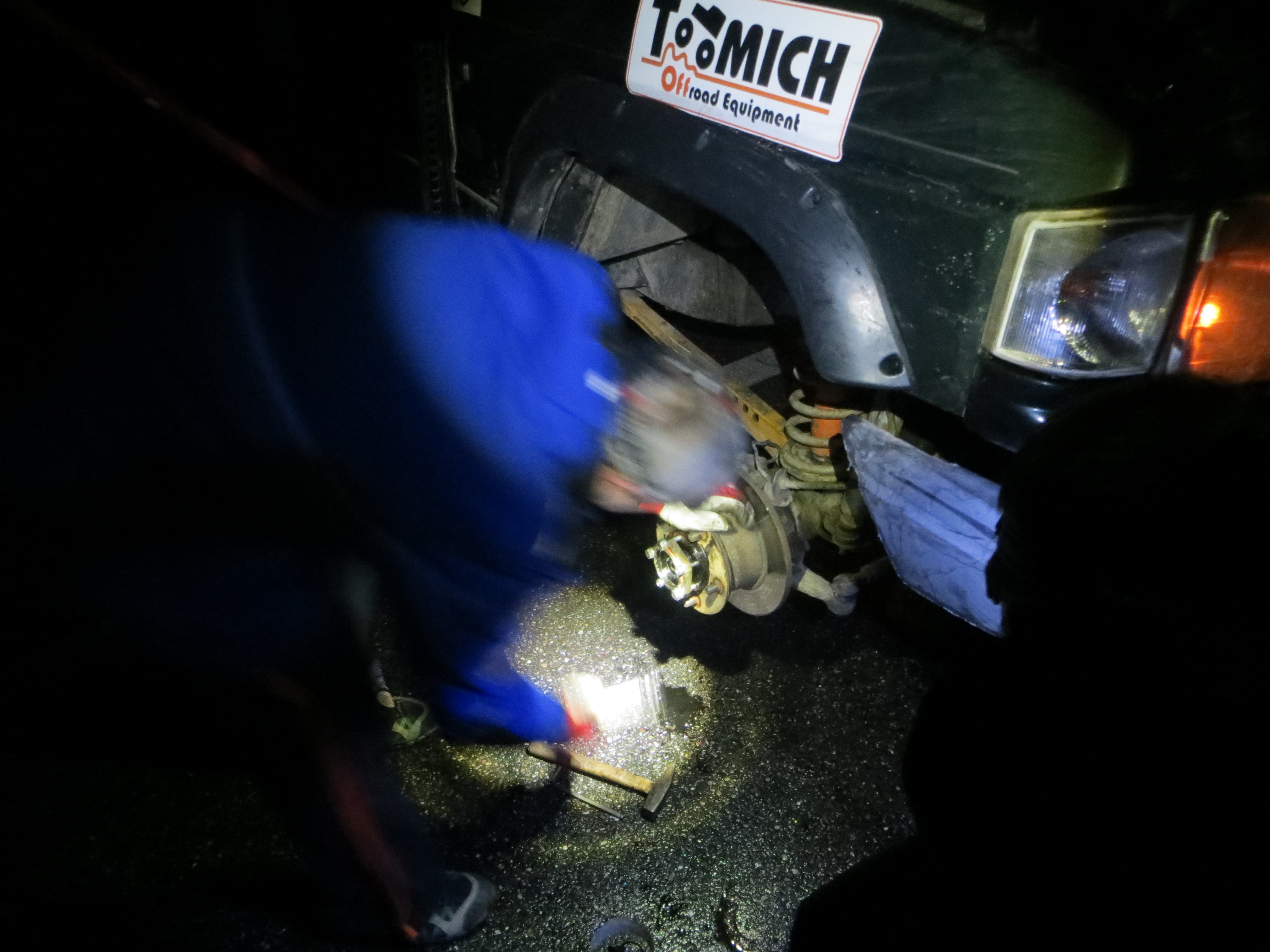

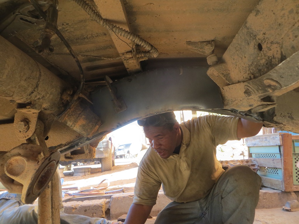

#477 Příspěvek od Miky_CZ » 18 úno 2014 10:10
a ted ja:-D
kousle obe predni loziska
upadla nadrz
vytrhnuty cep z pevnostni spojovacky ( to by me zajimaly vase nazory proc k tomu doslo)
ohnuta nepevnostni spojovacka
ulomeny ram
potrhana karoserie
dve roztrhane pneumatiky
praskly chladic mezi chladicem vody a oleje (plna voda oleje)
znicene zadni pruziny
Re: Zkurveny lendrouvry :-(
#478 Příspěvek od Hanys_a_Kaca » 18 úno 2014 11:04
Miky_CZ píše:a ted ja:-D
upadla nadrz
ulomeny ram
potrhana karoserie
Já myslim, žes krásně naplnil slova o tom, že dyž něco posílíš, praskne to vedle. Všechno co napíšu jsou ryzí spekulace:
Ložiska jsou záhada, podle mýho budˇ fakt náhodně vadné kusy, nebo blbá montáž, že máš kola obráceně tomu určitě neprospěje, ale zároveň to neni duvod, aby umřely po pár tisících km.
Pevnostní spojovačka a její čerp - mizernej kus - něco uděláš pevnější, rupne to vedle - normálka.
Ohnutá nepevnostní spojovačka je standard, dělá to proto, aby ochránila zbytek řízení :-) něco jako když se přepálí pojistka.
Ulomeny ram - zvojené tlumiče před (v jiném místě než pružina) pružinama, zpusobujou neustálé střídavé namámání přesně té části rámu, která to vzdala. Síla v pružině je závislá na poloze ramene, zatímco síla v tlumiči na rychlosti změny polohy ramene, takže když vletiš do díry, tak se vystřídají maxima síly přenášené tlumičem-pružinou-tlumičem, moje varianta uplně mrtvejch (slabejch) tlumičů vede k tomu, že auto sice nelze na roletach udržet na silnici, ale odpadají tyhle střižné cykly - síla do rámu je přenášena výhradně nad pružinama. Naopak tvým zdvojením (jen odhad - předimenzováním) tlumičů, rozdíl v přenášení síly od tlumiče a pružiny ohromně vzroste. Vepředu je situace trochu lepší - tam jsou tlumiče v podstatě ve stejném místě jako pružiny, ale že se tlumiče vytrhávají z nápravy už jsem si taky zažil - jiný průběh síly pružiny a tlumiče holt nikdo neokecá. Jinak na fotce s utrženou pevnostní spojovačkou vypadá přední část rámu celkem v kondici, ale zdání u těch našich miláčků tak rádo klame - zvlášť vzadu to tak zřejmě dost hlodá zevnitř...
Kastle - to přežít nemůže, zvlášť když jí trápíš mezi rolkejdží a rozlámaným rámem - co má holka dělat? Neexistuje síla, která by jí udržela dokonale tuhoui bez deformací a na cyklicke nekonečné namáhání není (narozdíl od defa) dělaná.
Chladiče jsou spotřebák a pružiny bohužel taky, ikdyž se to málo ví:-)
Bych to shrnul, že jsi za jeden závod rozmrdal jedno auto, což mi přijde jako přiměřený výsledek, tedy sláva ti za to, žes to dotloukl až do cíle. :clap

#479 Příspěvek od Tonny » 18 úno 2014 15:45
upadla nadrz
ulomeny ram
potrhana karoserie
jestli na to koukám správně, měl jsi zadní tlumiče vedle sebe, já je měl z obou stran pružiny do V, čímž si myslím že se lépe rozložilo zatížení na rám... a je to prostě schnilej bahňák :-D
ložiska sem ti říkal že máš udělat :-)
pružiny jsou jasný... přetížený auto a extrémní zátěž... pro tyhle účely je nejlepší volba vložená druhá kratší tvrdší pružina, která je v zátěži jen při větších rázech (používá se to na některých náklaďácích)
extrémní zátěž, starý chladiče... to dohromady nejde :-) David i Karel měli na svých autech přídavné chladiče na olej a větší chladiče vody... hold kdo chce jet rychle musí i víc chladit :-)
