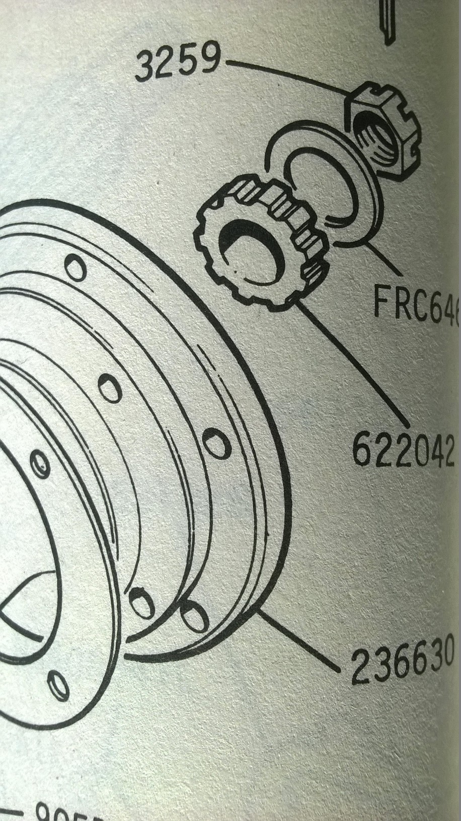

Tak dneska jsem se k tomu dostal a fakt to teče přes ten střed,když sundam tu středovou matici tak je tam taková prachovka, nechybí tam něco?

co jsem se zatím setkal, tak filcové těsnění, podložka a na konec matka. Na webu jsou dobře dostupné katalogy dílu, ověřil bych si to přes ně ( ne vždy tam filcová podložka je). Ještě jsem se ale nesetkal, že by mne teklo přes střed, tak jak popisuješ. Když jsem měnil gufero, po další jízdě byla výměna unašeče. Výměna gufera nestačila, teklo to stále přes vydřené drážky od starých těsnění na unašeči. Set nové gufero/nový unašeč zatím u mých případů problém vyřešil.

Jak píše alberth,patří tam filcové těsnění 622042:
https://www.johncraddockltd.co.uk/serie ... rover.html
Mám různé katalogy náhradních dílů a ne vždy je tam zakreslené.Nebývá s tím problém,že by to teklo kolem drážkované hřídele,většinou teče gufero.Ale určitě nic nezkazíš,když jí tam dáš.

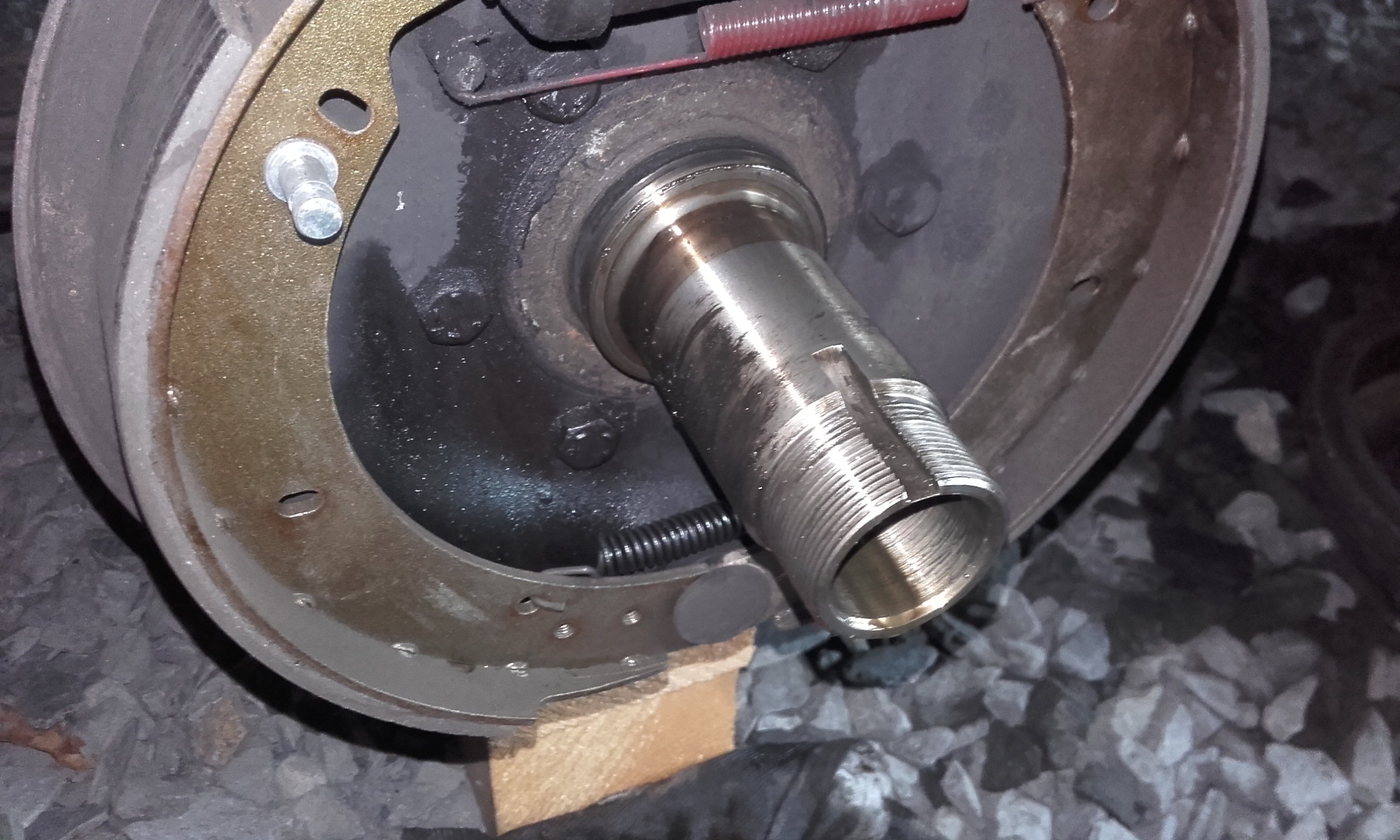

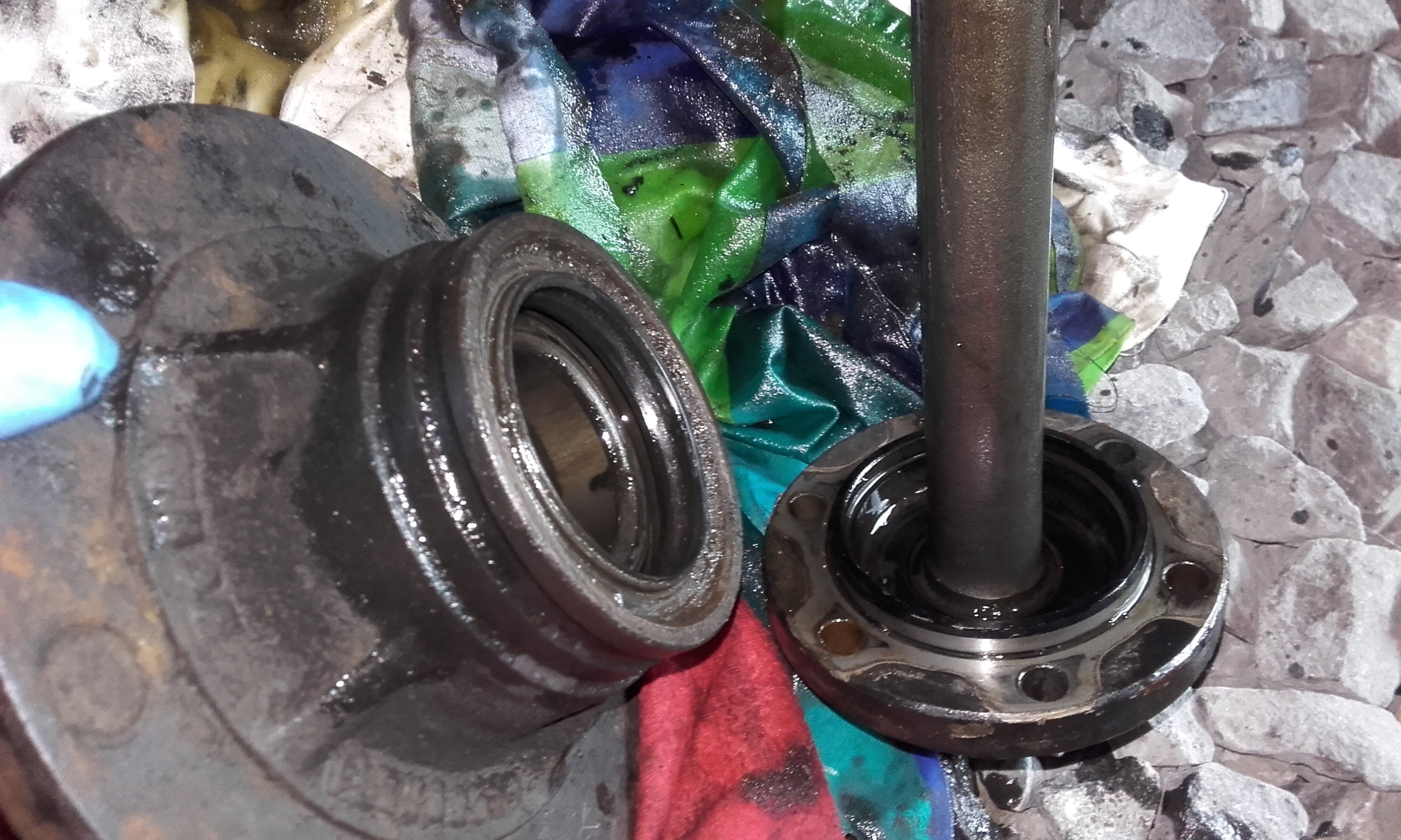

Tak jsem tady s dalším dotazem :Sorry: po ukrutně daleké dovolené (asi 500km) mám zechcané kola od oleja :sad tak jsem se začal v tom hrabat a mám dotaz na zadek : co se všechno mění?ta deska s čelistema je zezadu suchá ,děkuji za rady a objednávací čísla :hand :ty jeden...:

will.26 píše: 30 čer 2018 16:10 Tak jsem tady s dalším dotazem :Sorry: po ukrutně daleké dovolené (asi 500km) mám zechcané kola od oleja :sad tak jsem se začal v tom hrabat a mám dotaz na zadek : co se všechno mění?ta deska s čelistema je zezadu suchá ,děkuji za rady a objednávací čísla :hand :ty jeden...: 20180630_155312.jpg
Jak jsi nakonec dopadl ?
Já řešil nedávno totéž.... Postupně jsem měnil všechna gufera v nábojích.. :Ja blb: a nakonec to asi "tuk, ťuk", vyřešilo nové odvětrání nápravy........ :tmi
