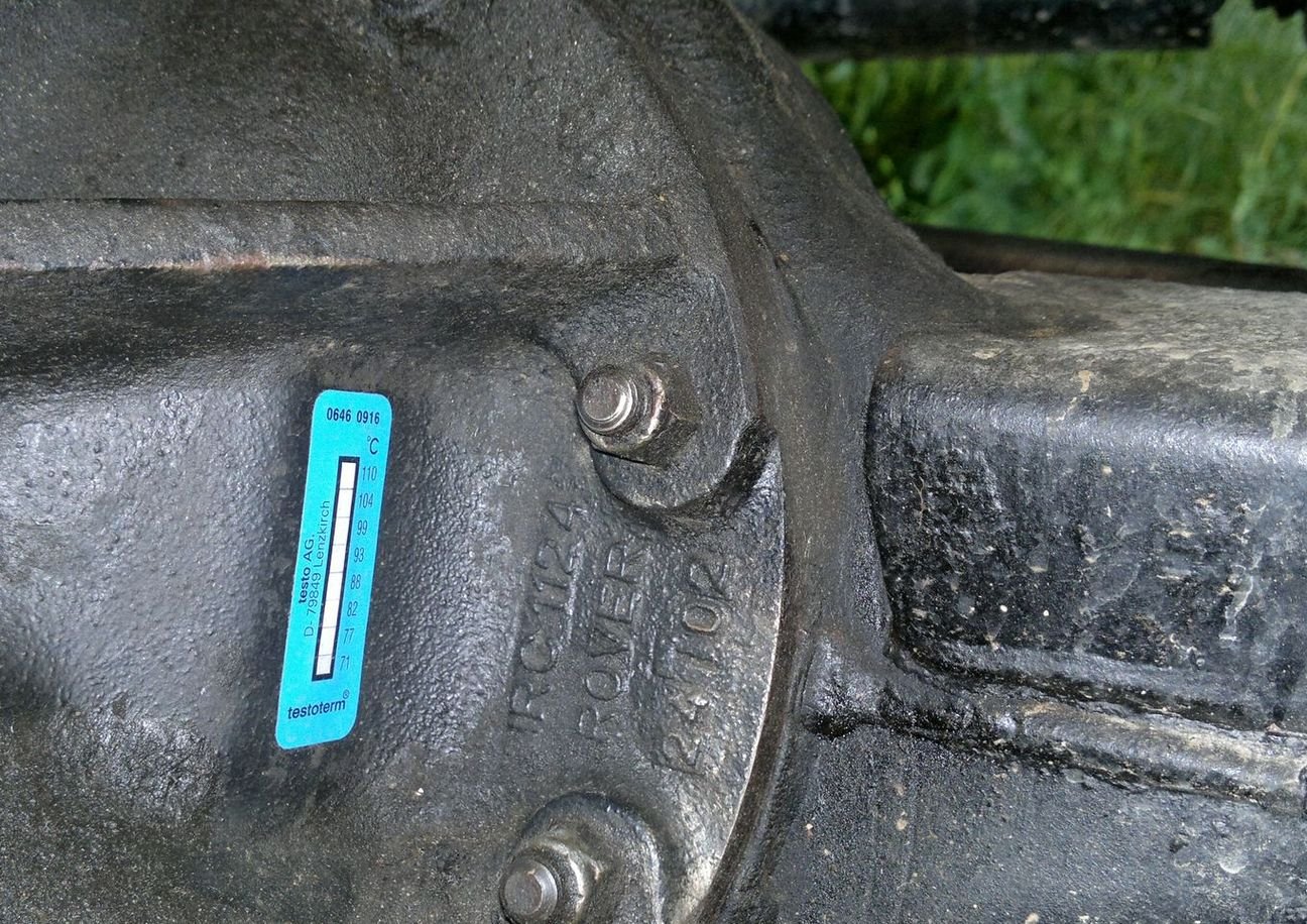

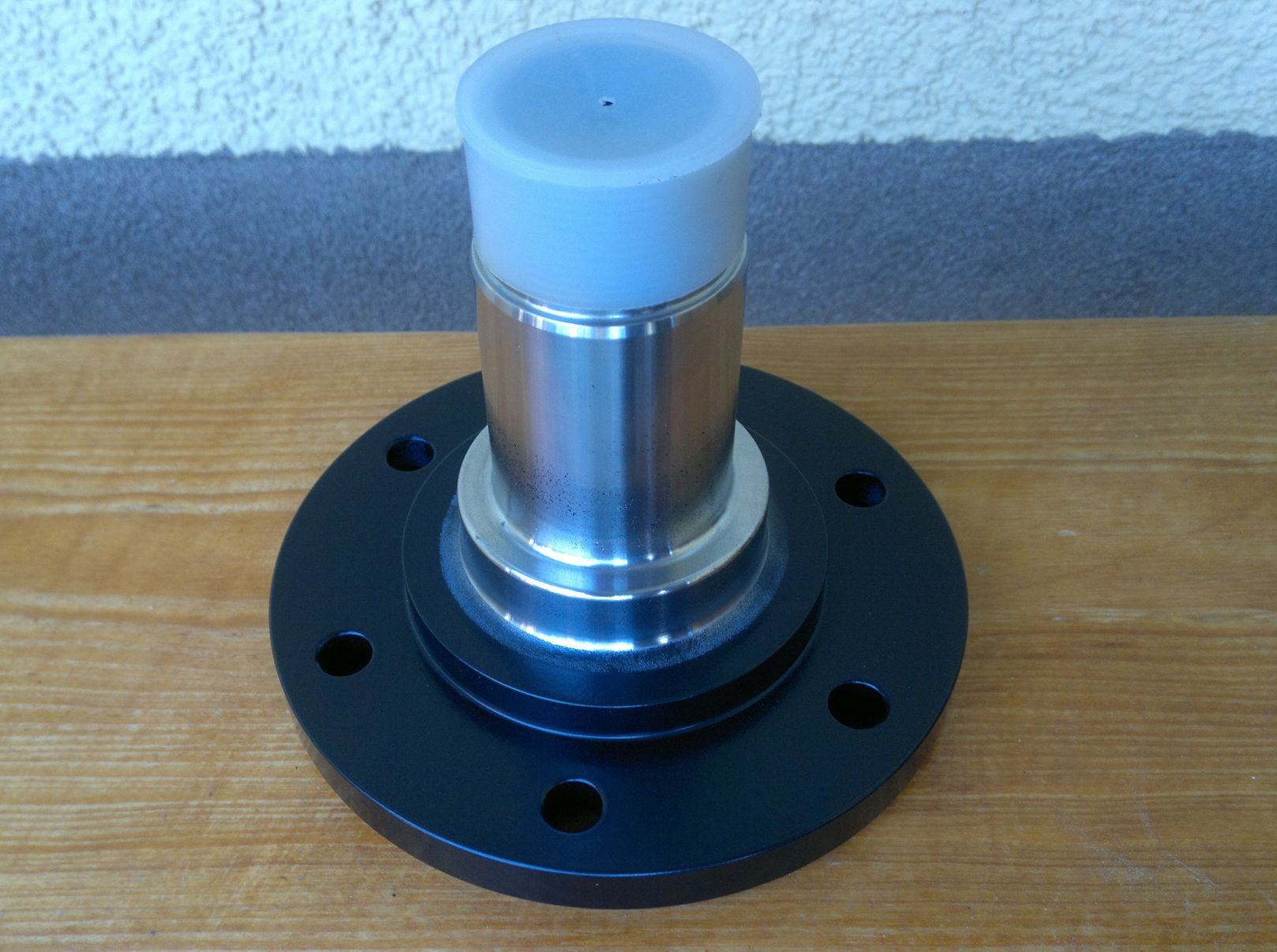

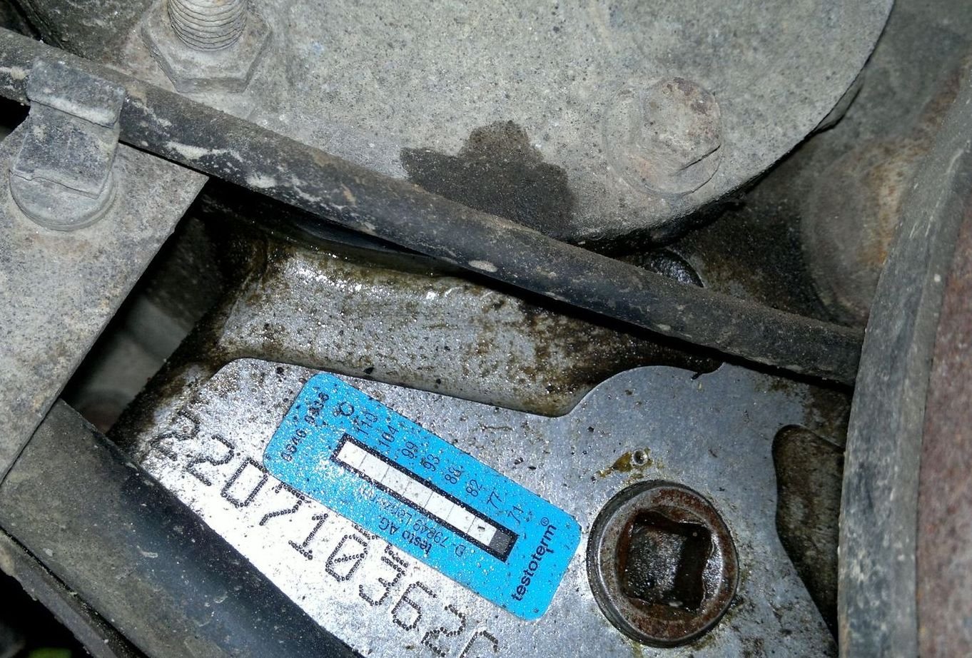

				Zatím nenašel. Kontroloval jsem jen utažení matek a vůli ložisek bez kola. Během dovolenky jsem to hlídal jestli to nehřeje a v zrcátku občas koukal po očku na kolo. Vím, že jsi podezíral vymačkanou nábojku, takže bude další na řadě. Však už jí mám připravenou v laku
  Furt jsem přemýšlel jak vylepením nejlíp vykrýt místo kam dosedá pysk gufera, abych to zbytečně nenalakoval. Tvarovat lepenku nebo stříhat šablonu se mi moc nechtělo. Nakonec se dobře osvědčil kelímek od smetany....

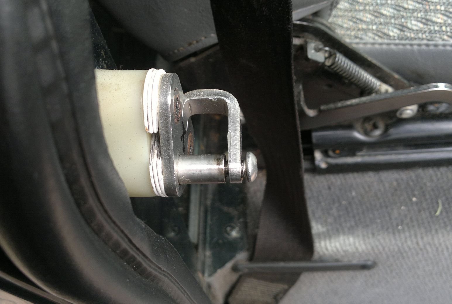

  Sem to prostě překombinoval. Ale docela mě to překvapilo, že to ta hylomarka tak rozblemcala. Ten papír má mít odolnost na kde co - oleje, paliva, sám sem to svoje tesnění trápil 3 týdny v solném roztoku a ani tak nešlo tahem trhnout... schválně zkusím ten papír od Reinze natřít hylomarkou a stisknout na pár týdnů, co to udělá Už to začalo, z X-Trouserů se trousí šrouby. Zákeřně se začaly povolovat na odvrácené straně u spolujezdců.
