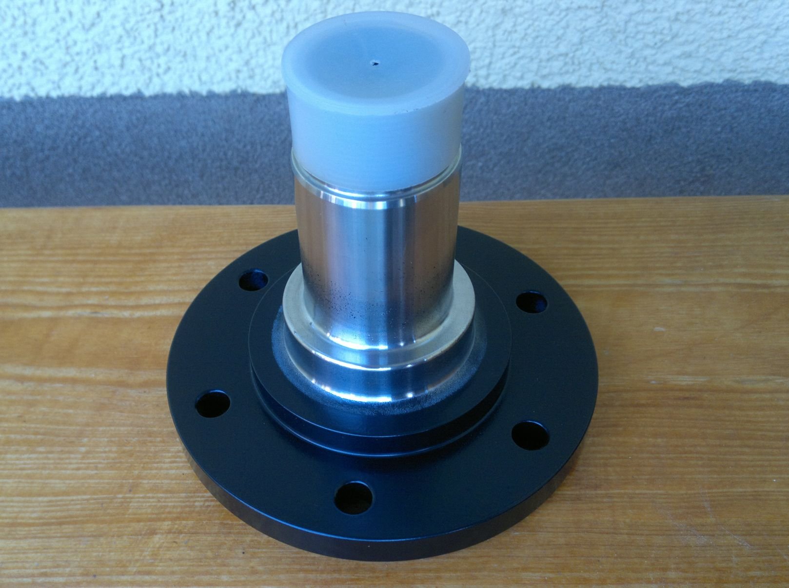

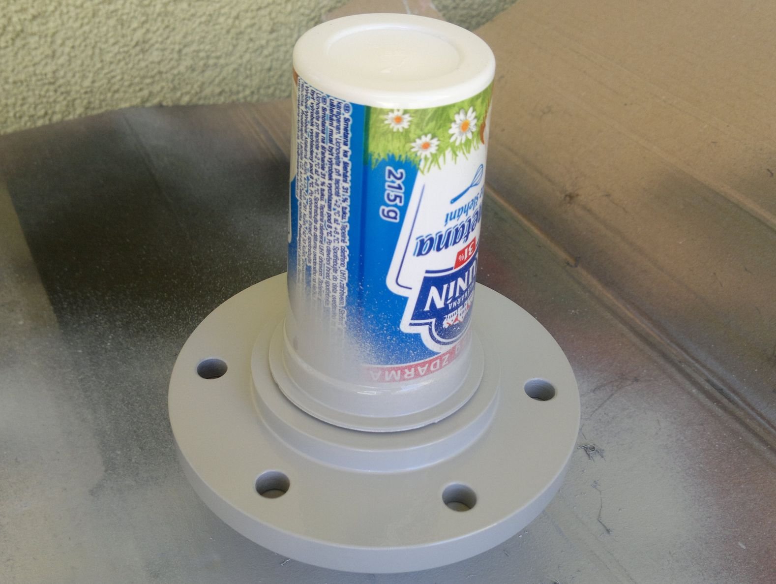

VencaZE píše: 03 črc 2023 21:31 Našels tu vůli? Tipuju to na vymačkanou nábojku..
Zatím nenašel. Kontroloval jsem jen utažení matek a vůli ložisek bez kola. Během dovolenky jsem to hlídal jestli to nehřeje a v zrcátku občas koukal po očku na kolo. Vím, že jsi podezíral vymačkanou nábojku, takže bude další na řadě. Však už jí mám připravenou v laku :grin:
Furt jsem přemýšlel jak vylepením nejlíp vykrýt místo kam dosedá pysk gufera, abych to zbytečně nenalakoval. Tvarovat lepenku nebo stříhat šablonu se mi moc nechtělo. Nakonec se dobře osvědčil kelímek od smetany....
lumberjack píše: 04 črc 2023 22:20 Však hylomar je primárně non gasket těsnění ne? Pěkná vrstva na oba spojované díly a neměl jsem nikdy problém... Proč tam cpát ještě papír?
No, to je ta snaha mít to echt :grin: Sem to prostě překombinoval. Ale docela mě to překvapilo, že to ta hylomarka tak rozblemcala. Ten papír má mít odolnost na kde co - oleje, paliva, sám sem to svoje tesnění trápil 3 týdny v solném roztoku a ani tak nešlo tahem trhnout... schválně zkusím ten papír od Reinze natřít hylomarkou a stisknout na pár týdnů, co to udělá

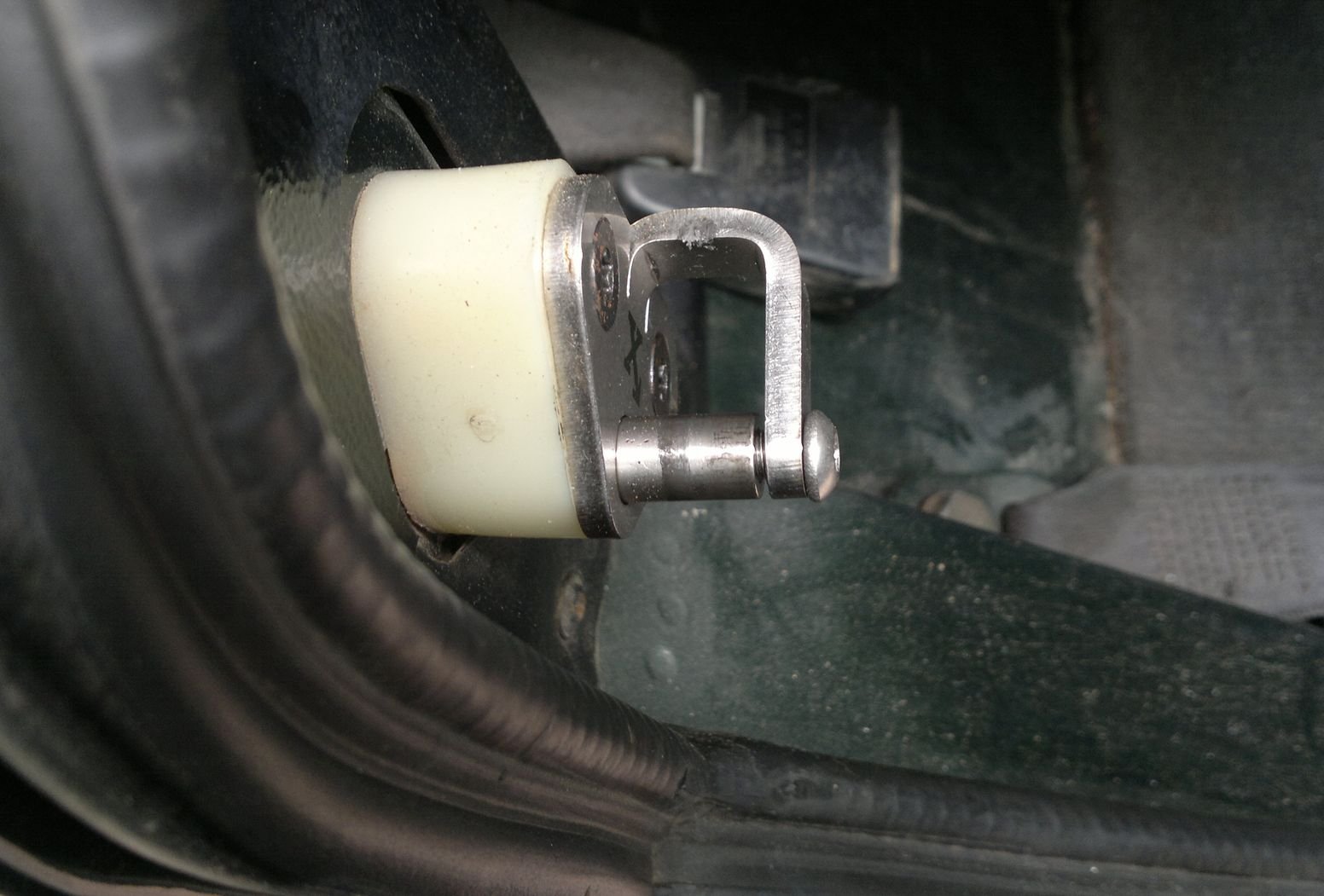

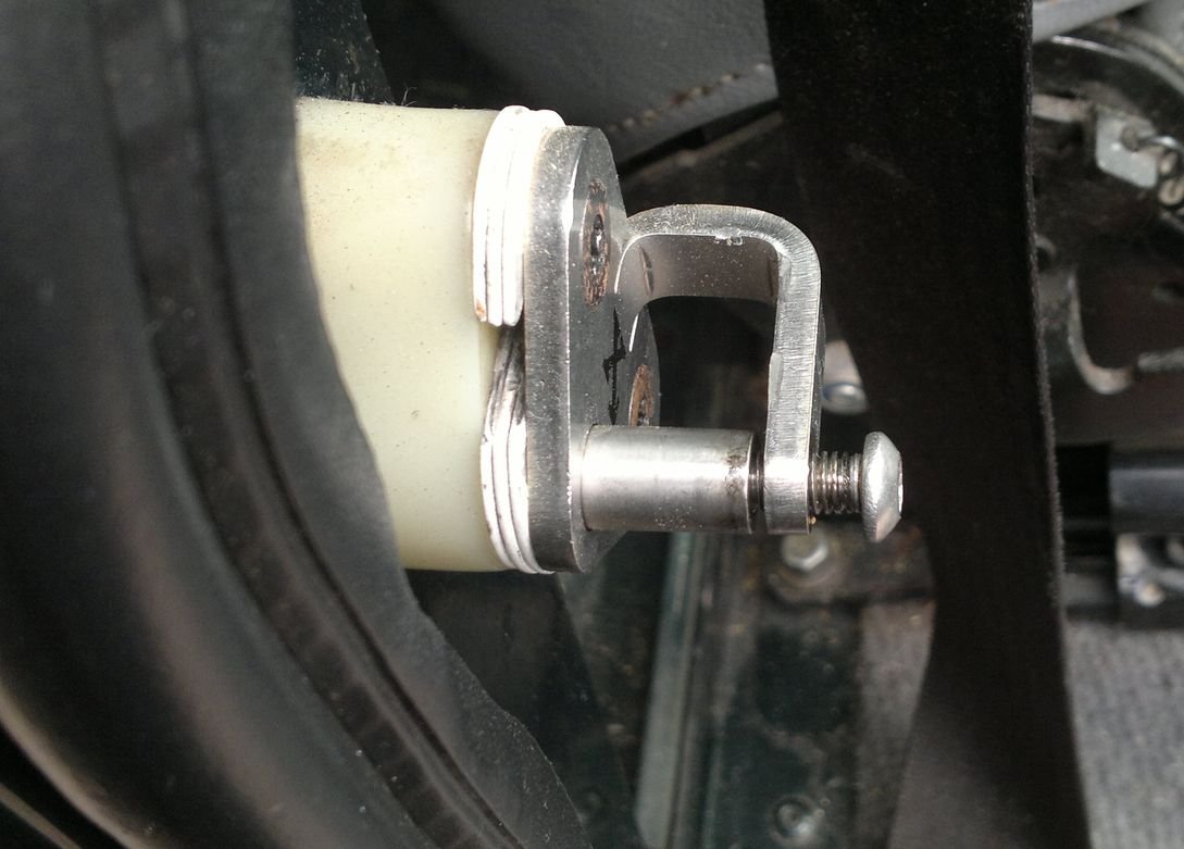

VencaZE píše: 23 črc 2022 14:35 Ty imbusy na X trouseru se ti budou povolovat, asi by stálo za to zakápnout je nějakým pojišťovákem..
Vašku, předpověď skoro do roka a do dne :lol: Už to začalo, z X-Trouserů se trousí šrouby. Zákeřně se začaly povolovat na odvrácené straně u spolujezdců.
Zkoušel jsem, že kdyby se ten šroub vytočil ještě víc a přitom zůstal ještě chycený v závitu válečku, tak by mohla nastat slušná prekérka, protože kdyby se podařilo zabouchnout dveře natvrdo, tak se to tam pěkně kousne... to starý systém neumožňoval.

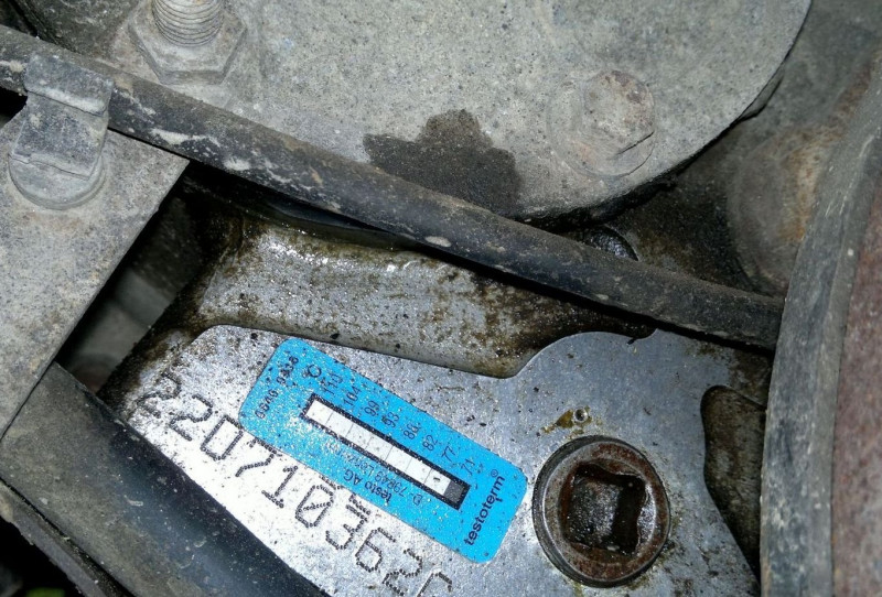

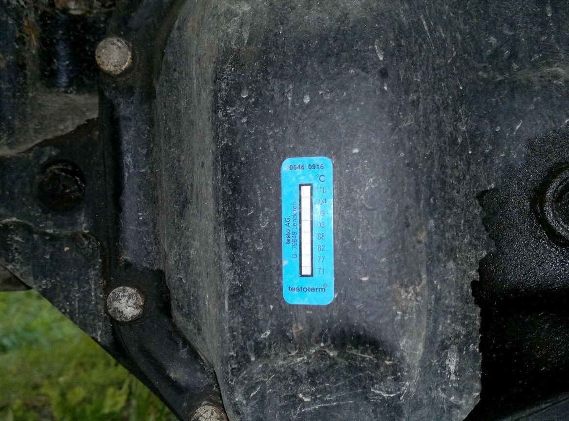

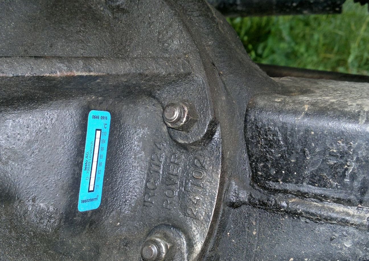

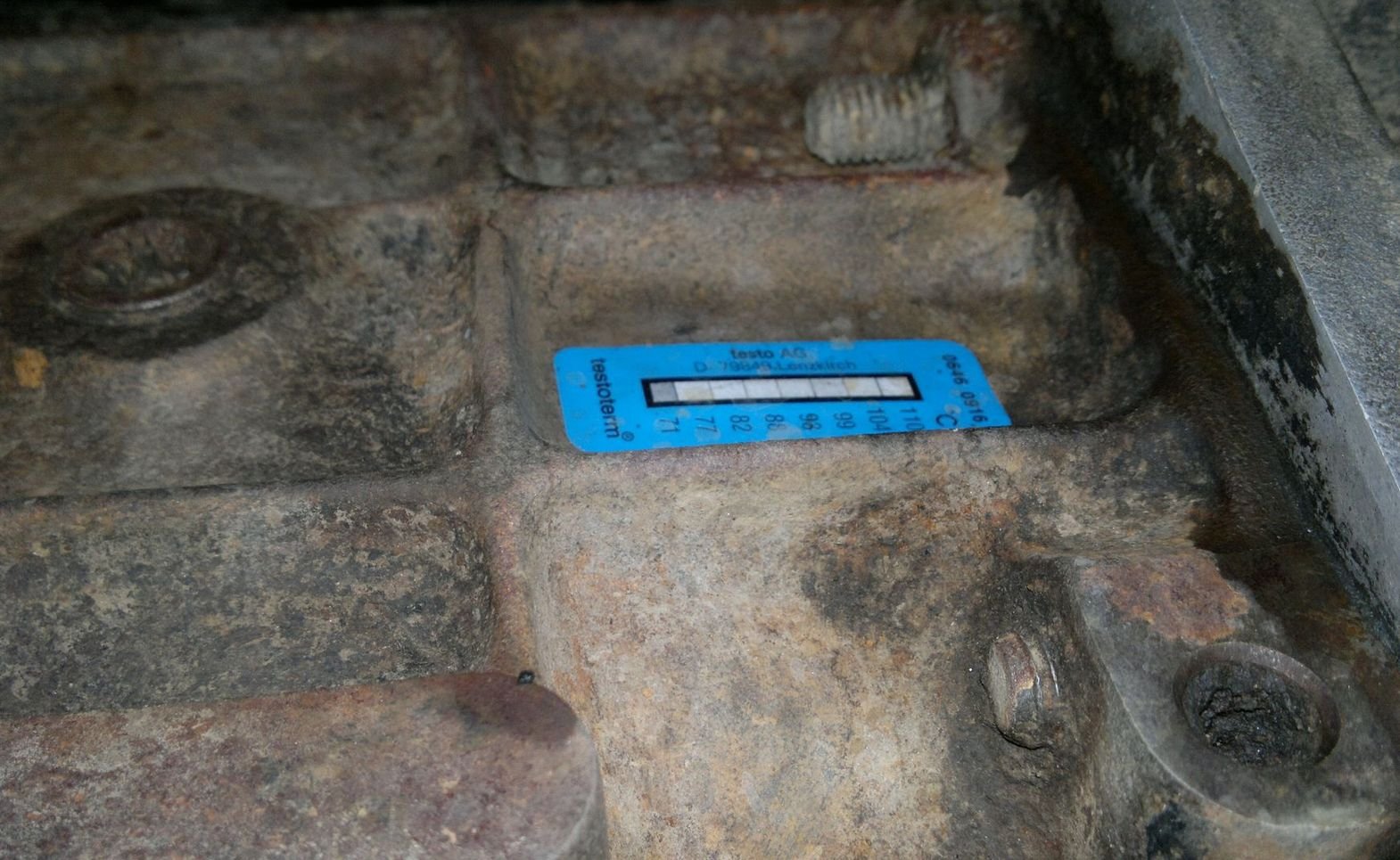

Během výletu jsem rovněž osadil a vyzkoušel takový jednoduchý diagnostický element. Na klíčové části pohonné soustavy jsem nalepil měřící termoproužky pro snímání a záznam teploty - Testoterm od fy Testo. Zajímalo mě jestli se něco při tak dlouhých jízdách výrazně nehřeje.
Proužky jsem umísťoval pokud možno do nějakého zákoutí na odvětrnou stranu, aby byly co nejméně ochlazované a tím i ovlivňované prouděním vzduchu.
Přední diferenciál. Ten se asi chladí nejlíp.
Zadní diferenciál. Tam už je nepatrné zatmavení spodního dílku vidět.
Hlavní převodovka. Tam se mi jevilo jako nej místo mezi žebry hned za přírubou zvonu. Tam už se to na 70° vyšplhalo.

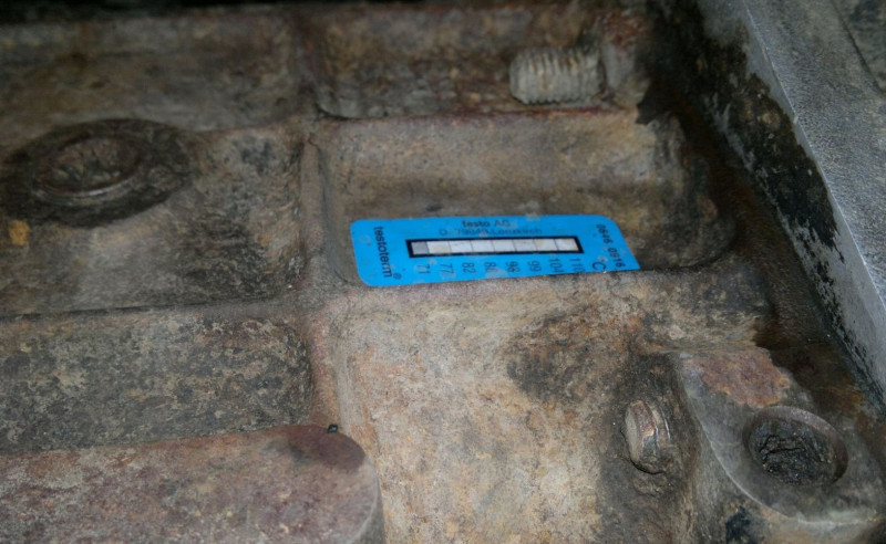

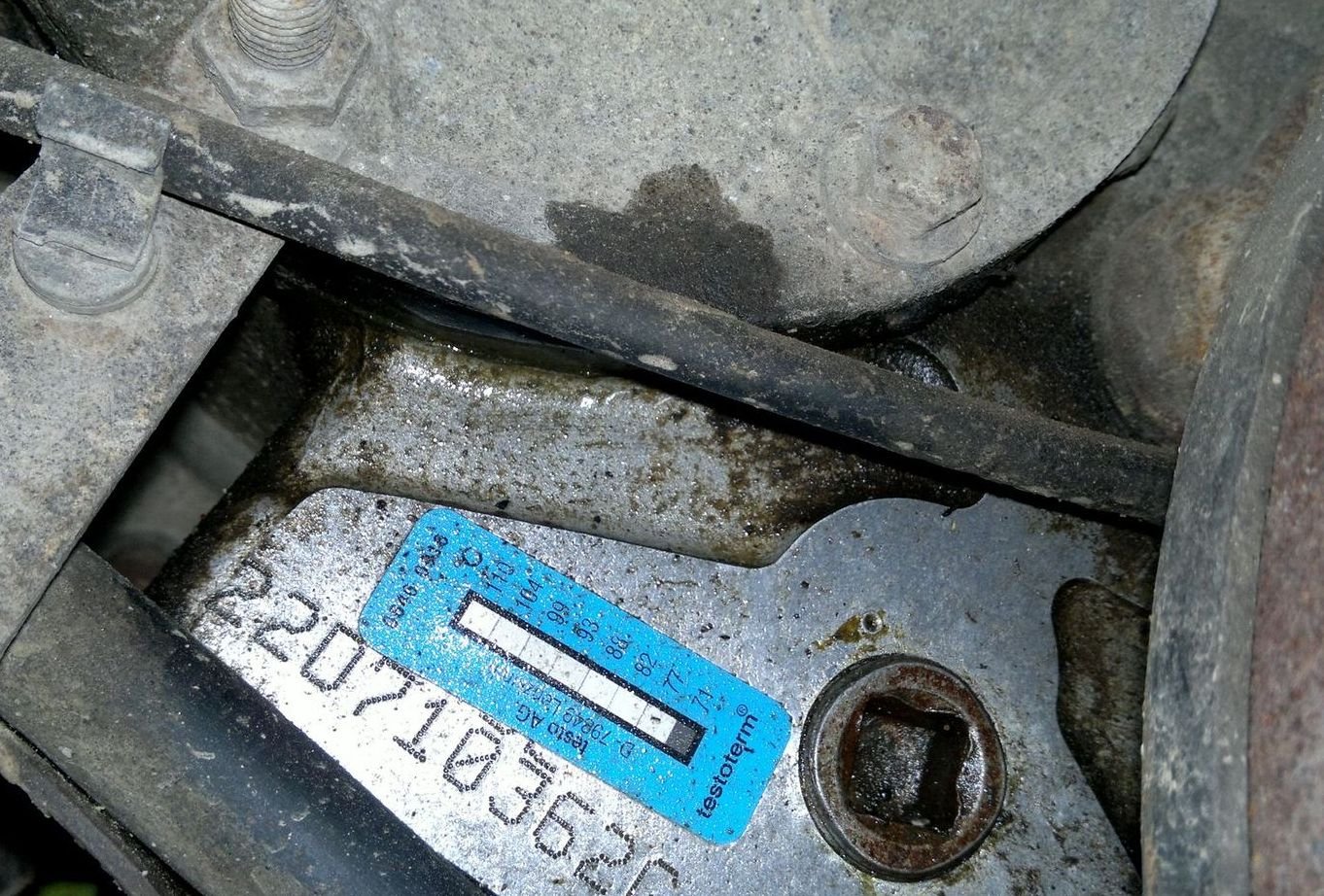

A přídavka. Tam je indikátor zabarvený naprosto jasně.

#449 Příspěvek od DanoDEF » 06 črc 2023 13:19
Zaujimave riesenie skoda, ze nevratne. Ja som teraz pri ceste do Macedonska meral teplotu infra a hlavnu prevodovku som mal 88 az 91 stupnov.
Kyanid Sodný
Příspěvky: 410
Re: Tazíkův Defík 300 aneb zahradní párty v leže
#450 Příspěvek od Kyanid Sodný » 06 črc 2023 13:35
Za jízdy se všechno víceméně průběžně chladí na nějakou ustálenou teplotu ,a to by se muselo měřit taky průběžně.
Teprve když zastavíš tak tam bude nárůst teploty a asi je celkem jedno jestli to bude nalepený na tej nebo oněj straně. (zaznamená to max. dosaženou teplotu ,která vylítne až když se vozidlo zastaví.-jestli se nemýlím )

#451 Příspěvek od Tazik1992 » 07 črc 2023 18:59
DanoDEF píše: 06 črc 2023 13:19 Zaujimave riesenie skoda, ze nevratne. Ja som teraz pri ceste do Macedonska meral teplotu infra a hlavnu prevodovku som mal 88 az 91 stupnov.
Měří to jen maximum, ale funguje to dokud neupadne.
Těch 90°měla převodovka tak nějak všude nebo to bylo na pár místech ? Já, že bych ten proužek zkusil dát třeba na vhodnější místo. Nejlepší by byl celkový snímek termokamerou.
Kyanid Sodný píše: 06 črc 2023 13:35 Za jízdy se všechno víceméně průběžně chladí na nějakou ustálenou teplotu ,a to by se muselo měřit taky průběžně.
No, jestli by to tak bylo, že by teplota razantněji vylítla až po zastavení, tak já jsem i tak s těmi 70 stupni vcelku spokojenej. Otázka je jestli byl ten proužek na "nejlepším" místě.

#452 Příspěvek od DanoDEF » 07 črc 2023 19:18
Tazik1992 píše: 07 črc 2023 18:59 Těch 90°měla převodovka tak nějak všude nebo to bylo na pár místech ?
... no to bolo zo spodnej strany kam som trafil laserom infra teplomera. Nutne poznamenat, ze vonkajsia teplota sa pohybovala od 32 do 37 stupnov. Ustalena jazda 100kmh po dialnici Kosice - Belehrad, Belehrad - Skopie. Pri spiatocnej jazde v okoli Belehradu prsalo a nove zadne dosky Ferodo zacali strasne piskat. Uz aj Ferodo stoji za ... same zelezo.

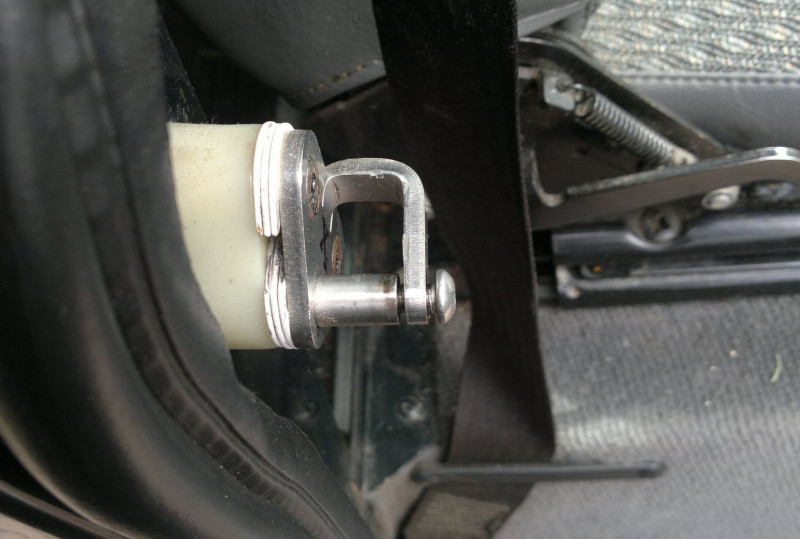

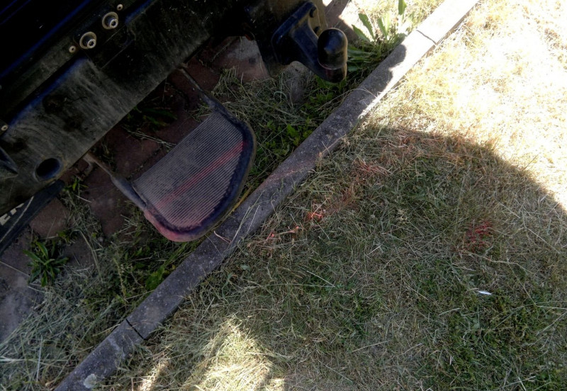

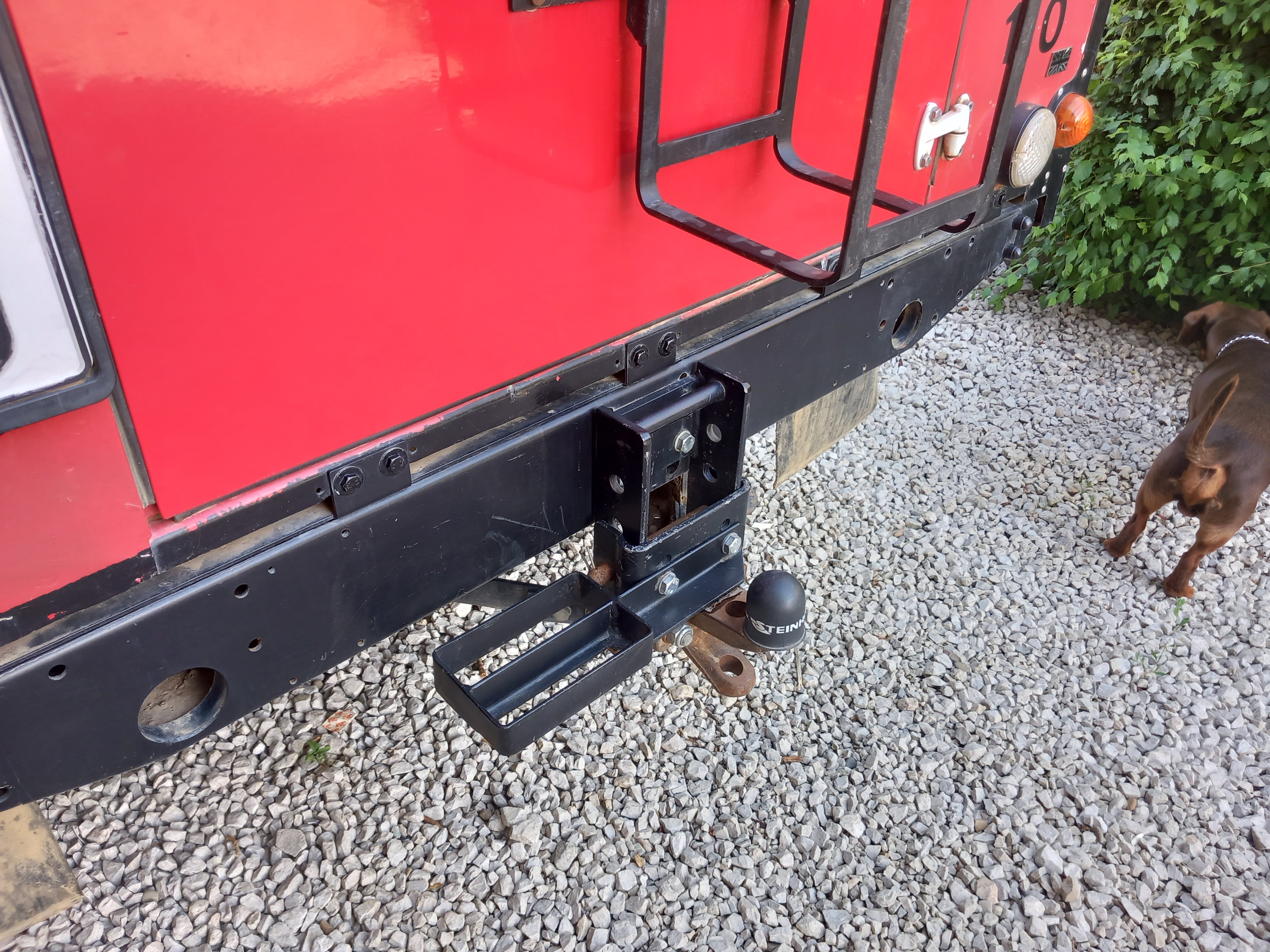

Jedna pro pobavení. A poučení - zvedejte si stupátka :grin: . Sem si říkal od čeho mám sakra čáru na stupačce. A když jsem se vrátil na svoje stání před bytovkou, tak jsem zjistitl, že tam někdo zřejmě trasoval inženýrské sítě. Scéna jak z Marečka... ještě, že nelajnovali nové obrubníky, by jim tady chyběl :lol:

Klidně by se mohlo dát do toho vobalu diferáku el. teplotní čidlo a měřit rovnou teplotu oleje .Měřilo by to průběžně a hned by si viděl během jízdy hodnoty a byl by to taky podstatně přesnější ůdaj. (Některý multimetry mají výstup na měření teploty a čidlo - asi PT1000? , tak to čidlo tam někam na diferák naroubovat.)
Čím víc se to hřeje, tím víc jsou tam v těch ozubených kolech větší ztráty, no Teplota kolem 70 st. je asi ok.

Ja stupatko zvedam protoze uz jsem s nim 2x nacouval do parezu a balvanu a mel ho nakrivo
Příspěvky: 5138
#456 Příspěvek od DanoDEF » 08 črc 2023 09:28

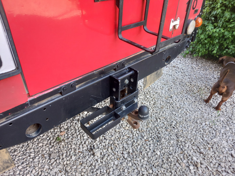

Ak mas vhodne tazne stupatko nepotrebujes. Tiez som ho nielkokrat "zmuchlal" tak slo do srotu a odvtedy uspesne pouzivam tazne ako stupatko.

Kyanid Sodný píše: 07 črc 2023 21:14 Klidně by se mohlo dát do toho vobalu diferáku el. teplotní čidlo a měřit rovnou teplotu oleje .Měřilo by to průběžně a hned by si viděl během jízdy hodnoty a byl by to taky podstatně přesnější ůdaj. (Některý multimetry mají výstup na měření teploty a čidlo - asi PT1000? , tak to čidlo tam někam na diferák naroubovat.)
No jooo, šlo by to. Napadlo mě udělat třeba speciální výpustní zátky, které by měly na středu otvor pro čidla, aby se nemuselo vrtat přímo do těla, ale pak zase nastává problém jak dostat signál bezpečně a odolně z čidla do kabiny. Přeci jen dole na podvozku je to jiné než třeba u motoru. A to už se pomalu dostáváme ke koeficientu PSSP (Přiměřenost sraní se s problémem). To mi přijde jednodušší jak to dělá Dano, po intenzívní jízdě nebo náročném úseku vyskočit, zalehnout a změřit infrákem. Nebo termoškou.

Nebo se na měření vysrat a jezdit.

DanoDEF píše: 08 črc 2023 09:28 Ak mas vhodne tazne stupatko nepotrebujes. Tiez som ho nielkokrat "zmuchlal" tak slo do srotu a odvtedy uspesne pouzivam tazne ako stupatko.
Tazne je dobré stupatko ale raz to zabolelo a odvtedy mam Toto :grin:

habakuk píše: 08 črc 2023 14:00 Nebo se na měření vysrat a jezdit.
To je ten spravny pristup. Doteraz som to nikdy nerobol. Teraz iba preto, ze prevodovka nebola v poriadku ale uz je na ponku a v aute druha.
mildo123 píše: 08 črc 2023 17:29 Tazne je dobré stupatko ale raz to zabolelo a odvtedy mam Toto :grin:
No ja mam iny typ tazneho.
