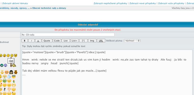

brudr píše:Hmm :wink: nekde se me stratil ten drzak,tak us vim kam ji hodim :wink: no,ale zas tam tahat ty draty :Ale fuuj: :Ja blb: to budou nervy :angry :head :punch
Tak dej vědet mám velkou flexu to půjde jak po masle...
Tak to se me bude hodit ten softop co mam ve sklepe :rofl :rofl :rofl :rofl :rock :moon
Jen mimo misu,jak delate takovy ty ramecky co je v nich napsany na co odpovidate :?: :roll: jestli to teda chapete co myslim :chuckle

[quote][/quote]Takto? Mezi ty závorky dáš text... :wink:

Nebude to spíš tlačítko "citace" :think

michal-7610 píše:Nebude to spíš tlačítko "citace" :think
To mackam,ale ten ramecek toho puvodne napsanyho tam neni :idea:

A proc to tam tetko samo naskocilo :?: :?: :?: :hmm:

Nemaž ty závorky... :!:

PavelU píše:Nemaž ty závorky... :!:
Sem je nikdy nemazal :cry

A ted už to umíš. :clap
No když někoho cituješ,co ty závotky smáznul,tak to převádí na toho co to smáznul - tu řeč :ty jeden...:

Ono to Rudo bylo trochu jinak, Brudr citoval tento příspěvek http://landroverforum.klape.cz/forum/vi ... 17#p166317" onclick="window.open(this.href);return false; a když dal odeslat, tak mu to napsalo, že do příspěvku lze vložit maximálně dvě citace. Tak tu jednu smazal i s těma závorkama na začátku... :wink:
Je to tak?

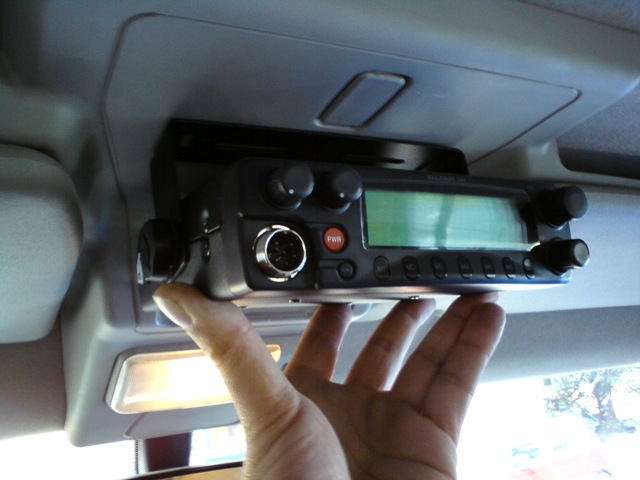

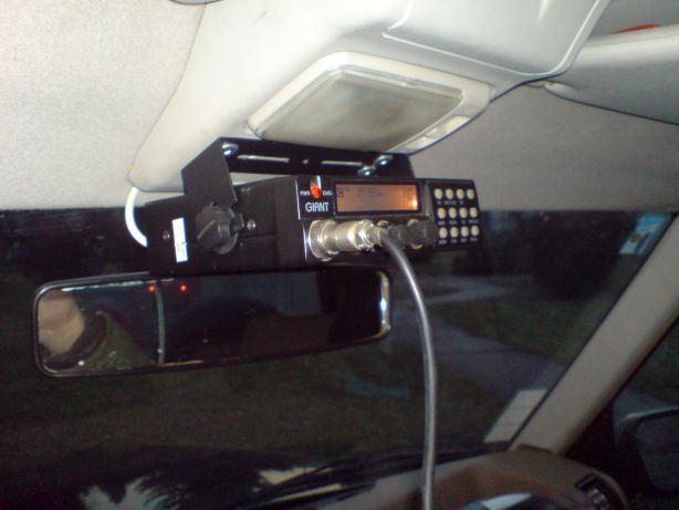

Kubrtos píše:Jo, na tu konzoli jsem se díval a moc se mi líbila, ale mám šíbr. No a proto mi nejde ani tvůj první způsob montáže - mám ho s klikou. :cry: Jinak by se mi to na tom prostředku líbilo nejvíc. Ale nad tou clonou to taky nebude špatný...
Tiež tam mám kľučku a tak som to prinitoval tesne nad späťák. Z druhej strany plastu som to vystužil kúskami hliníkového plechu. Anténu som prevŕtal cez inter. svetielko nad druhou radou sedadiel / ževraj to má najlepší účinok v strede strechy/, aj keď Wojto mi povedal, že to vyzerá ako autíčko na diaľkové ovládanie :lol: :lol: :lol: .

PavelU píše:Ono to Rudo bylo trochu jinak, Brudr citoval tento příspěvek http://landroverforum.klape.cz/forum/vi ... 17#p166317" onclick="window.open(this.href);return false; a když dal odeslat, tak mu to napsalo, že do příspěvku lze vložit maximálně dvě citace. Tak tu jednu smazal i s těma závorkama na začátku... :wink:
Je to tak?
Je :oops:

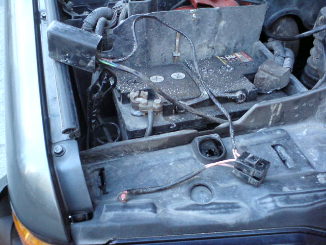

zdravím....tak jsem se po čase zase dostal dělat něco pořádného :mrgreen: konečně propojit CB...našel + a - do pojistkové skříně u řidiče je to pojistka na rádio, zapalovač, osvětlení 25A (podle manuálu, který není origo s autem, ale z netu), když ji vytáhnu rádio hraje dál,osvětlení svítí atd a je napojené na pojistku zesilovače autorádia a reproduktory...což mne netrápí akorát si to poznamenám protože jsem sklerotik :mrgreen:...
...stačí pojistka na CB 25A ?...CB má ještě svou vlastní...a pro ujištění + patří na červenej s pojistkou je to tak doufám..
..moc se omlouvám, ale nechci zakládat další vlákno...docela se mi vybíjí rok stará baterka (po týdnu jsem se na dálku nemohl dostat do auta :wring tak jsem procházel na co jsem přišel (probralo se to po odemčení manuálně, nastartoval jsem hůř a po půl hodině jízdy to vše zase funguje vše dobře,stává se to když déle stojím)...mimo jiné jsem našel nahňahňaný něco u baterky a má to nikde nepřipojený očko, žádnej šroubek ani vyklepaná matka v dosahu se nezdá...nevíte co to vůbec je za bazmek? vede to do předních světel...a pokud je to očko někam třeba tak na kostru?

Ja sem mel podobnej bazmek na xenonech,ktery sem pred nedavnem odpojoval :roll:

25A pro CB je až dost - odhaduju, že by mělo brát maximálně 2A - pokd by bralo víc, tak se neuchladí (2A na 12V je příkon 24W a při výkonu 4W by do tepla šlo 20W a to je docela hodně). Každopádně pojistky na víc než 2A a když píšu pojistky tak tím myslím dvě - jednu do + přívodu a druhou do - přívodu. Není totiž nic lepšího, než upadlý uzemnění startéru nebo motoru, které si najde cestu přes CB anténu uzemněnou na karoserii, CB radiostanici a ten slabej drátek co vede na - baterky. Bez druhé pojistky v - přívodu CBčka to dělá zajímavé, často kouřové efekty.
Ad vybíjení baterky - doporučuju změřit dobíjení za chodu motoru (na baterce by při rozsvícených světlech mělo být 14V) a následně změřit proud který auto bere v klidu - mělo by to být ideálně pár mA (nemí svítit světla a podobně). A pokud toto je v pořádku, tak to nejspíš bude špatná baterka.

MadTom píše:25A pro CB je až dost - odhaduju, že by mělo brát maximálně 2A - pokd by bralo víc, tak se neuchladí (2A na 12V je příkon 24W a při výkonu 4W by do tepla šlo 20W a to je docela hodně). Každopádně pojistky na víc než 2A a když píšu pojistky tak tím myslím dvě - jednu do + přívodu a druhou do - přívodu. Není totiž nic lepšího, než upadlý uzemnění startéru nebo motoru, které si najde cestu přes CB anténu uzemněnou na karoserii, CB radiostanici a ten slabej drátek co vede na - baterky. Bez druhé pojistky v - přívodu CBčka to dělá zajímavé, často kouřové efekty.
jeste bych akorat podotknul ze kdyz budes merit proud, ktery auto bere v klidu tak bys mel aspon pul hodiny nechat auto v klidu, hned po odstaveni muzes namerit vice:-)
