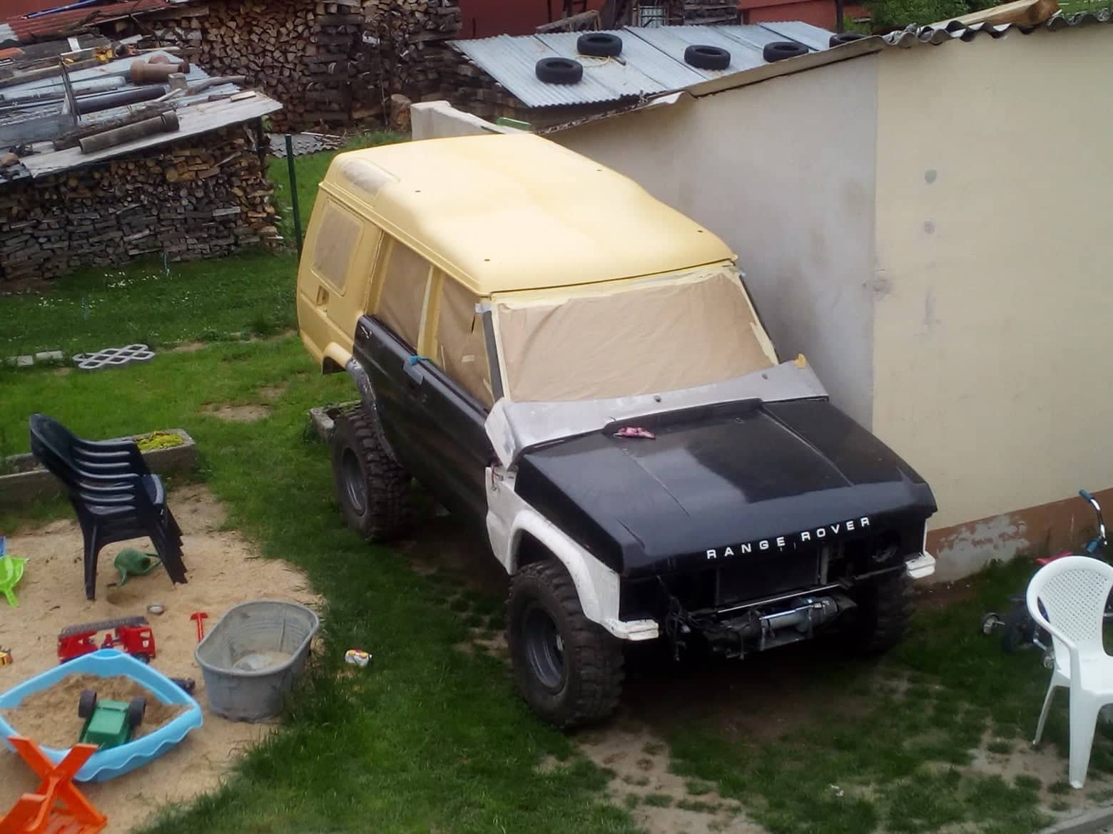

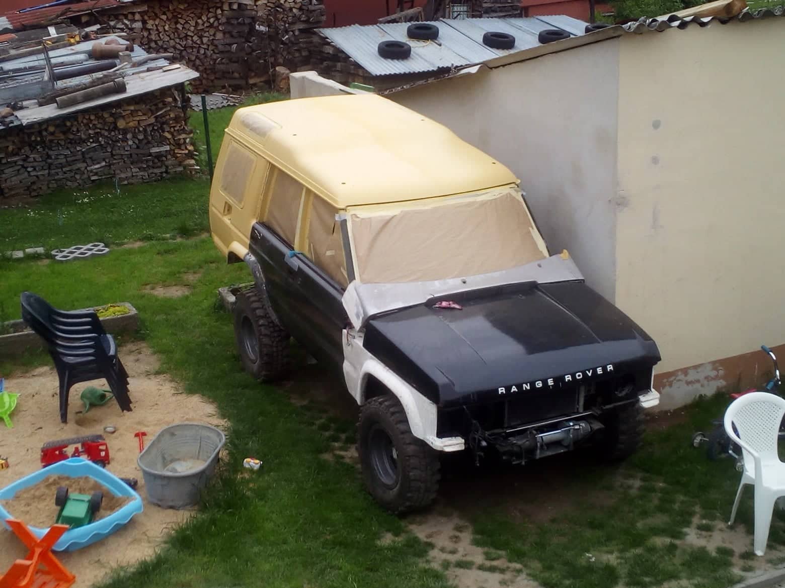

#427 Příspěvek od skritekcrx » 05 čer 2019 00:20

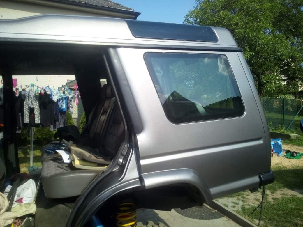

Světlo na konci tunelu 😃😃😃 střecha zadní blatníky a zadní dveře v laku, takže můžu začít skládat. Dnes jsem s tím poprvé popojel bez tlačení a začal jsem renovovat i stropnici.
Příspěvky: 6549
Re: Tak jsem si koupil RRC co z toho asi bude? DiscoRange Classic alias DRC
#428 Příspěvek od Hanys_a_Kaca » 05 čer 2019 02:03
Hezkej sušák na prádlo.

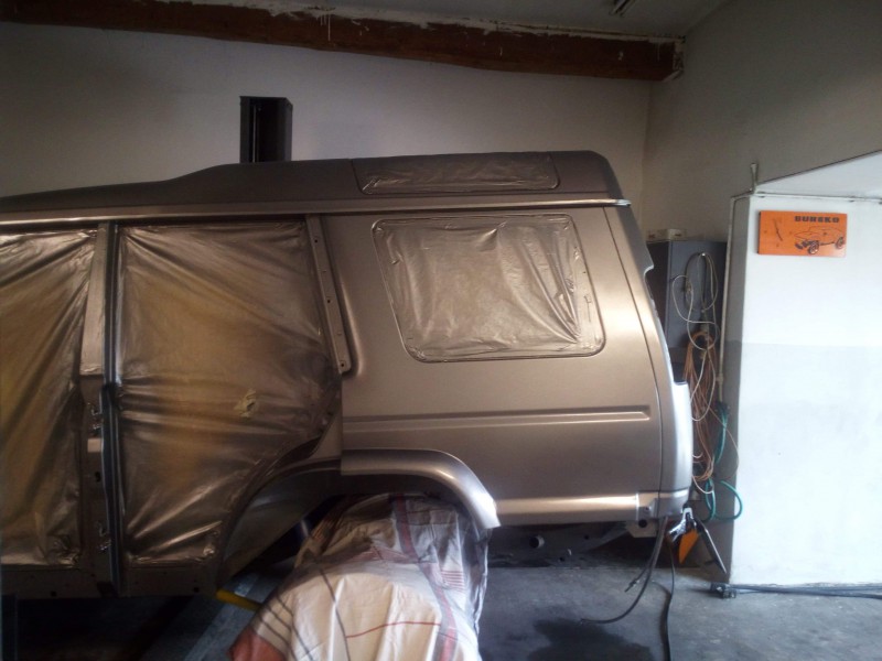

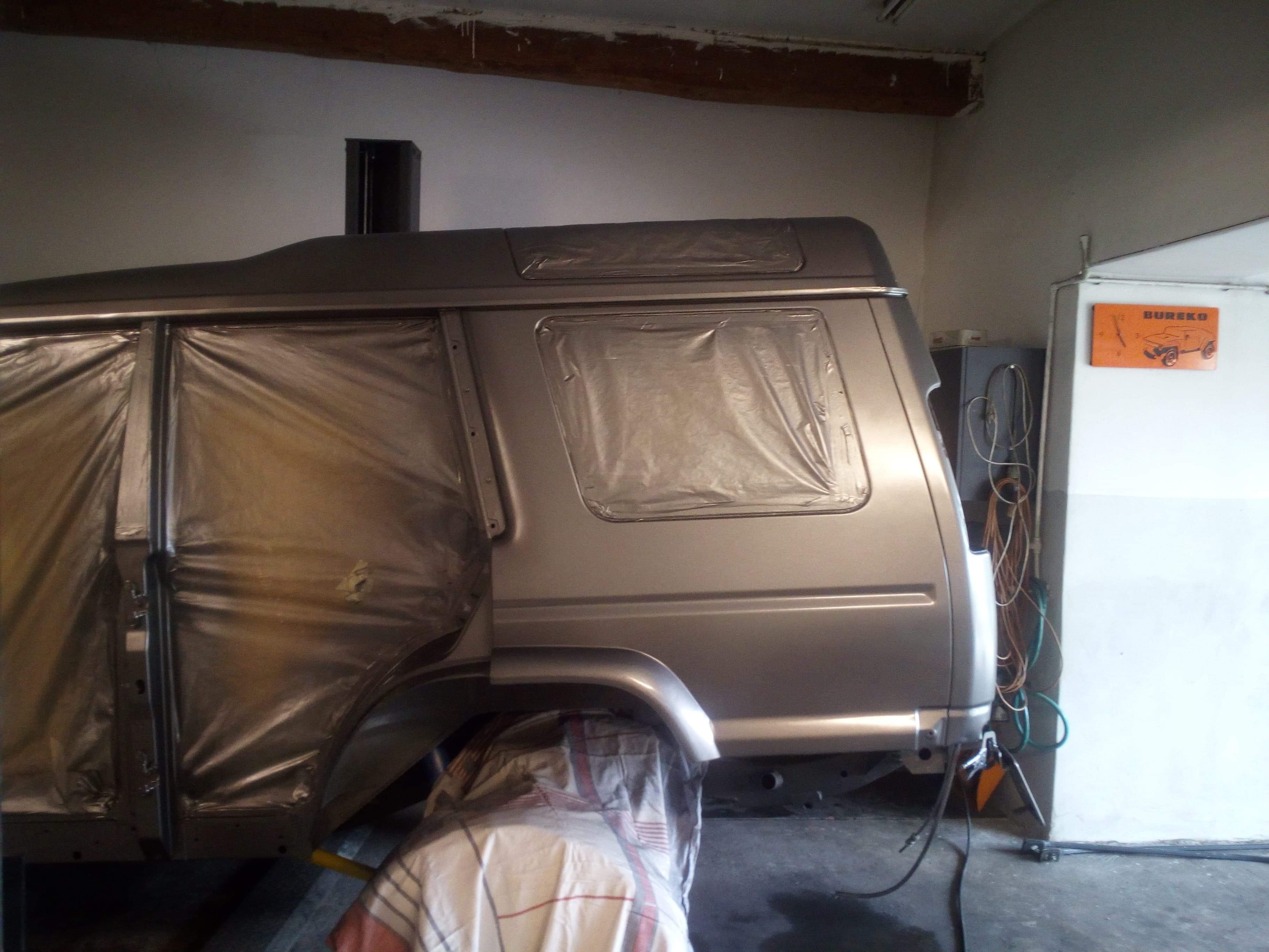

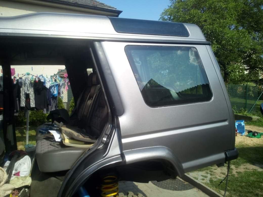

#429 Příspěvek od skritekcrx » 07 čer 2019 12:58
Až na malou chybu při propichování pro zadní síťky ktera snad půjde zaretusovat jsem spokojeny.

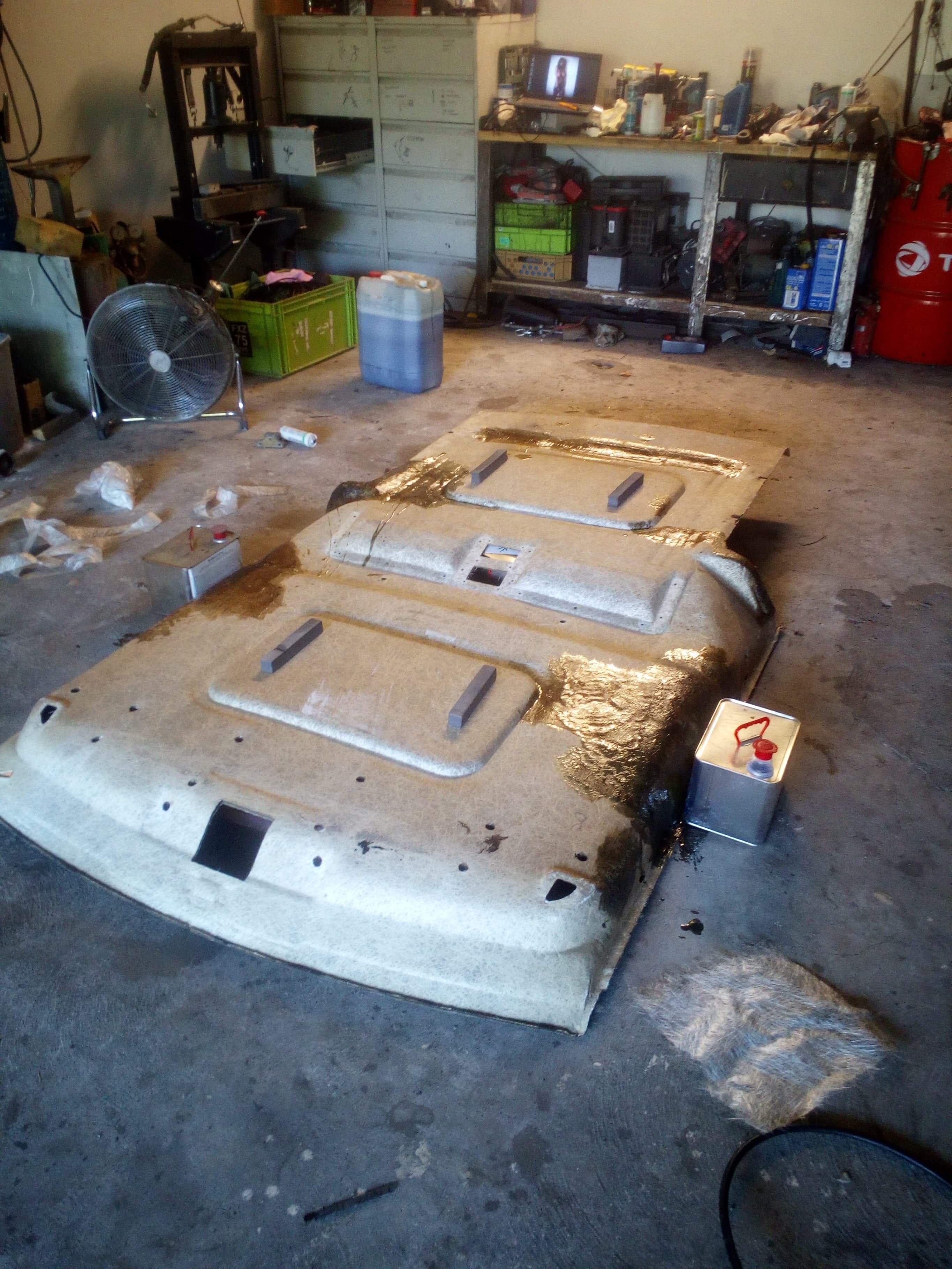

#430 Příspěvek od skritekcrx » 07 čer 2019 13:28

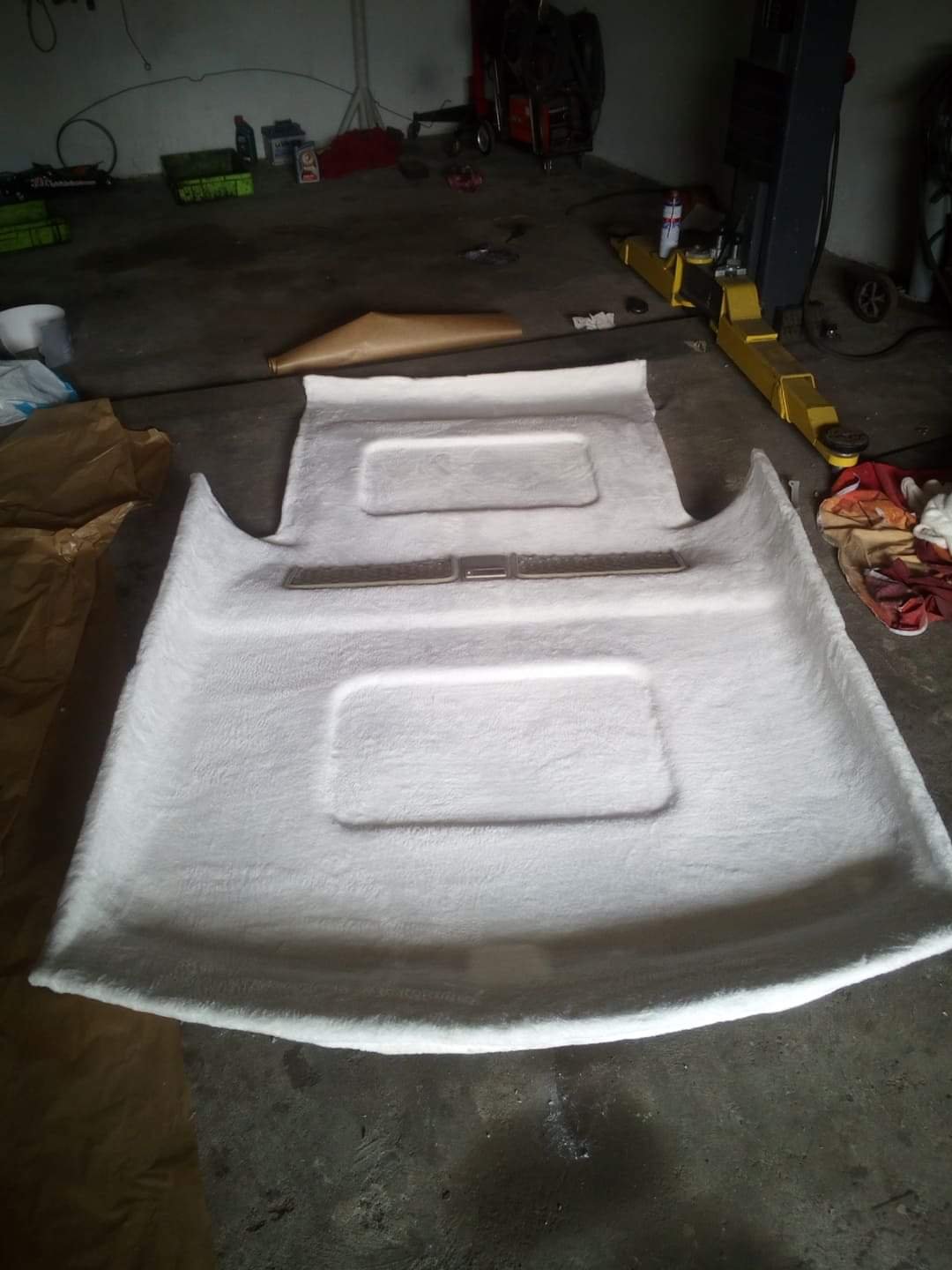

Super. Takže stropnice je mi na hovno neb je asi z D1 protože je krátká a absolutně nic na ni nesedí už mě mohlo trknout ze síťky nad hlavou vzadu jsou malinko jiné ale oni jsou jiná i boční madla nevejde se tam na šířku a je asi o 10cm kratší pecka 2500 v prdeli jsem rád že mi někdo dal špatnou stropnici :oops: :oops: :oops:

#431 Příspěvek od eliott » 07 čer 2019 13:59
Alespoň máš důvod koupit si D1

Tak ji někomu do D1 nabídni.

#433 Příspěvek od Hanys_a_Kaca » 07 čer 2019 19:19
skritekcrx píše: 07 čer 2019 12:58 Až na malou chybu při propichování pro zadní síťky ktera snad půjde zaretusovat jsem spokojeny.
Jééé to bych ti řekl už od pohledu, že to bude do nějakýho jinýho pekáče...
Kolik Yorkshiru na to zařvalo...Buď rád, že máš druhý pokus :mrk

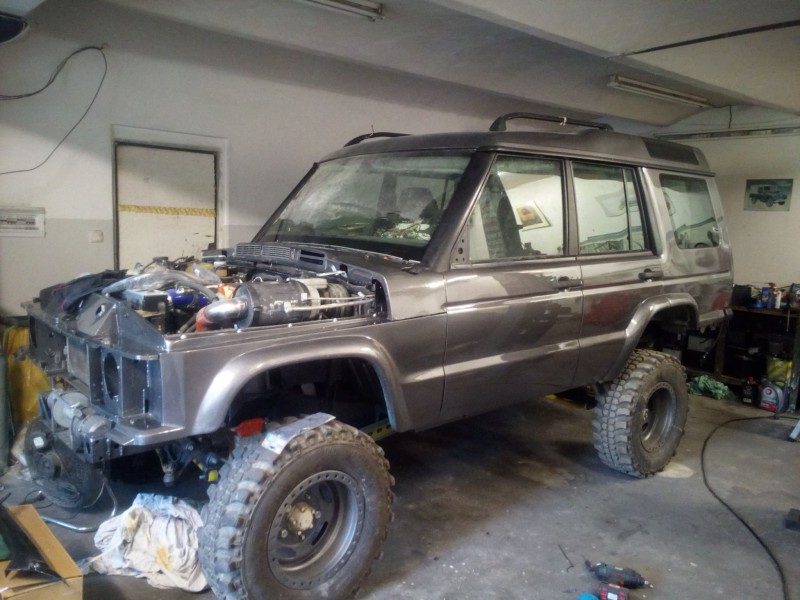

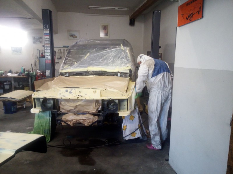

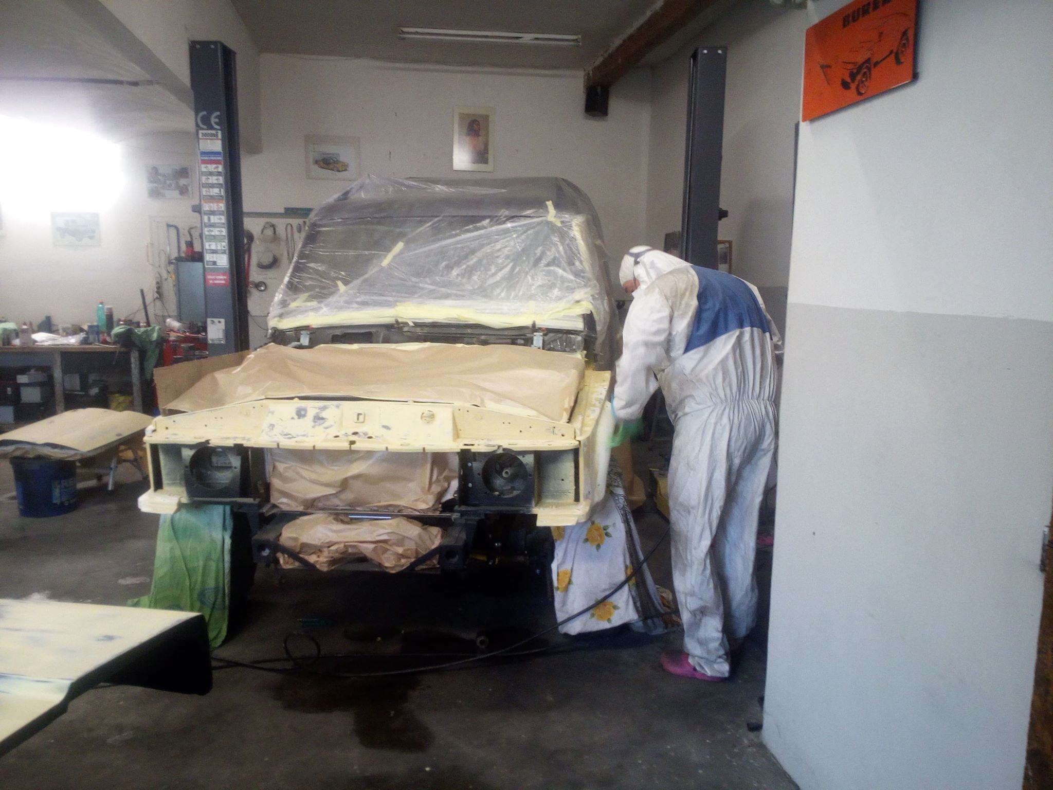

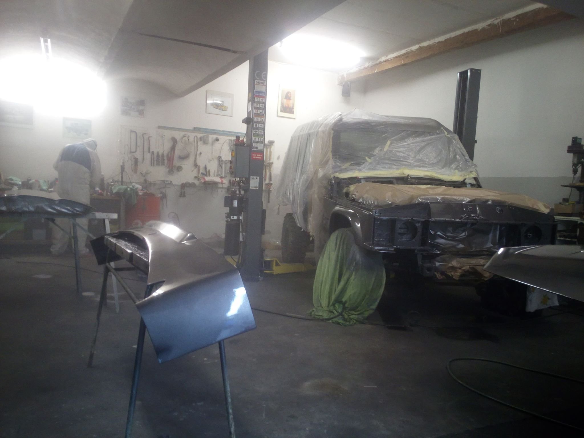

#436 Příspěvek od skritekcrx » 02 črc 2019 21:35

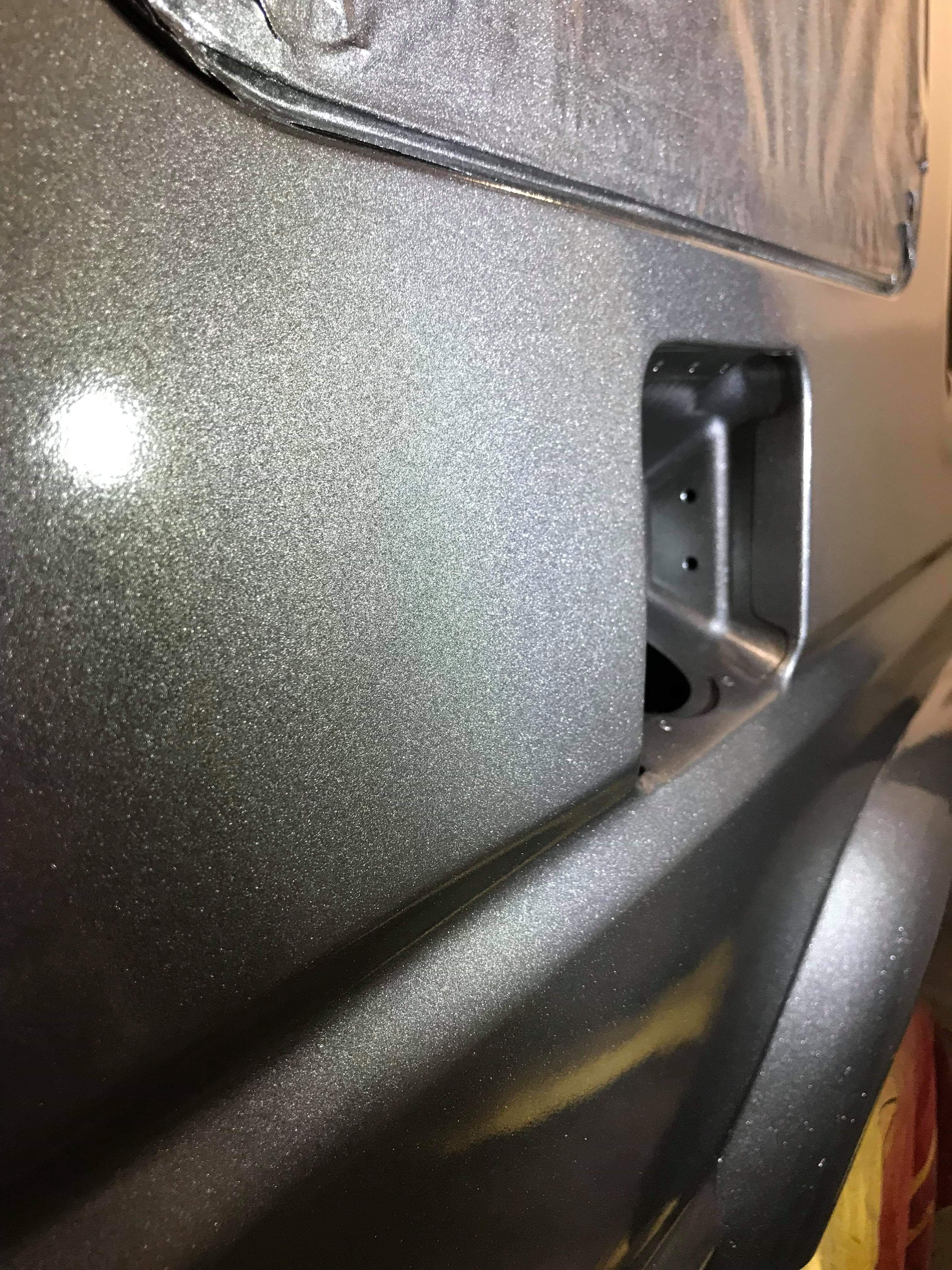

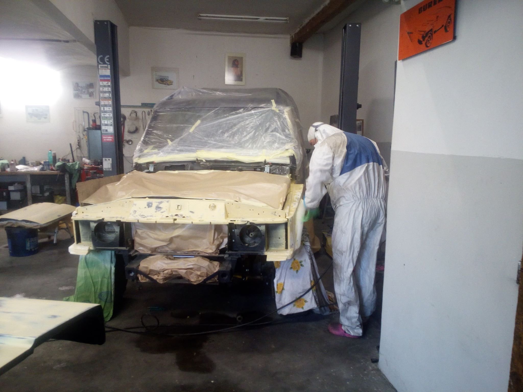

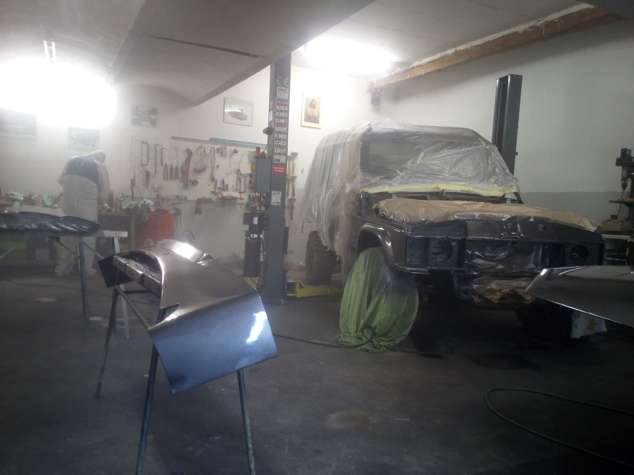

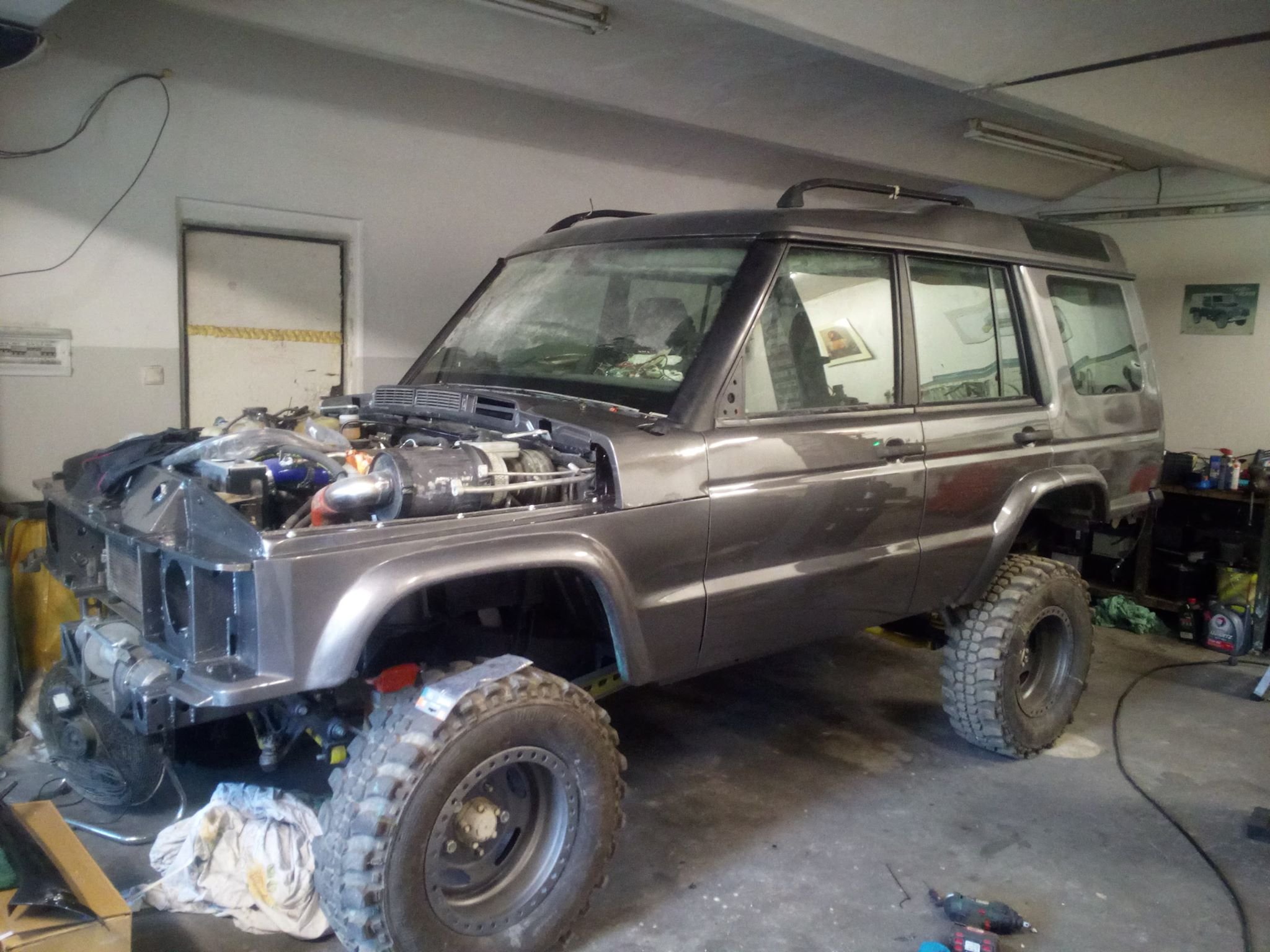

Tak zase jsem trosku pokrocil. Lakyra odvedl super praci lak je bez pomerance bez stejkancu proste super.......no bohuzel pripravar tedy ja :grin: :grin: :grin: to trosku odbyl a obcas tam je videt nejaky nedostatek v rovine :grin: :grin: :grin: :grin: ale i tak jsem spokojenej na offroad super. Lemy budou samozrejmne cerne
Naposledy upravil(a) skritekcrx dne 03 črc 2019 20:32, celkem upraveno 1 x.
#437 Příspěvek od eliott » 03 črc 2019 09:37
Nastroj už ten předek, ať vím, jestli se mi to líbí. Bude to zajímavé retro, dnes má Disco také stejný čumák jako RR :lol: :lol:

Ti někde najdu papírovou fotku, když jsem to udělal v asi v roce 98 nebo 99. Ale rozhodně ne takhle dokonale. Jsem koupil tenkrát D1 nabouranou na předek, tak jsem na ní našrouboval celý předek z RRC. :grin: Mě se to docela líbilo, takže netrpělivě čekám až bude hotové tohle, když to je udělané precizně a ještě navíc z D2

skritekcrx píše: 05 čer 2019 00:20 Světlo na konci tunelu 😃😃😃 střecha zadní blatníky a zadní dveře v laku, takže můžu začít skládat. Dnes jsem s tím poprvé popojel bez tlačení a začal jsem renovovat i stropnici.
ta barva je boží!!!

#440 Příspěvek od Hanys_a_Kaca » 03 črc 2019 19:48
Je to barva na vnitřek popelnic, ale skřítek to použil obráceně, zvenku.
