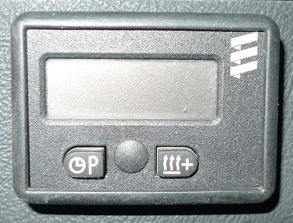

Neviete náhodou niekto ako nastavím čas na takýchto ovládacích hodinách?
Alebo nemá niekto k tomu návod? Na internete som našiel len na novší typ a ten má tlačidiel viac.
A druhá otázka, ak ak máte niekto teplovodný eberspacher, po štarte to robí dosť veľký hluk, tak vzdialene mi to pripomína štart stíhačky. Je to tak správne?

lopik píše:Neviete náhodou niekto ako nastavím čas na takýchto ovládacích hodinách?
Návod mám v němčině nebo možná i anglicekej měl jsem ho kdysi v passatu a před prodejem vyndal,protože by to cenu auta stejně nezvedlo :D
Musí ho dát vyčistit a pude do DII myslím,že musíš přdržet oba knoflíky a pak se rozbliká už nevím přesně.
Ten plamínek když podržíš tak se sepne a hřeje 60 minut. Ta stíhačka je normální párkrát jsem to zažil v noci pod oknem když si děti hráli v autě a nastavilito docela šok ve 3tři ráno :D
