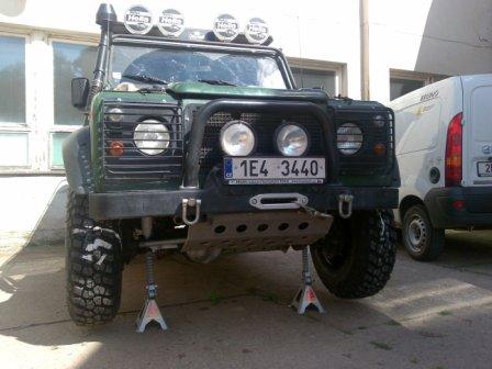

Tak se mně konečně podařilo stáhnout fotky z mobilu...

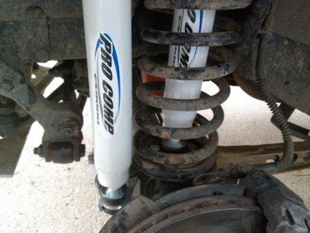

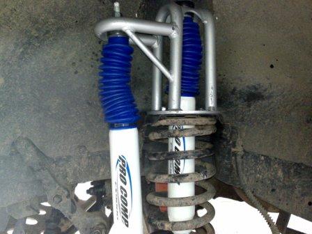

Zdvojené přední tlumiče. Použil jsem Pro Comp 9000.

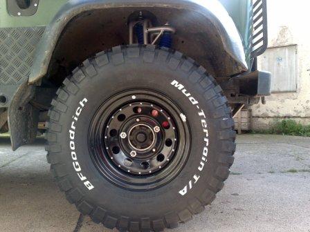

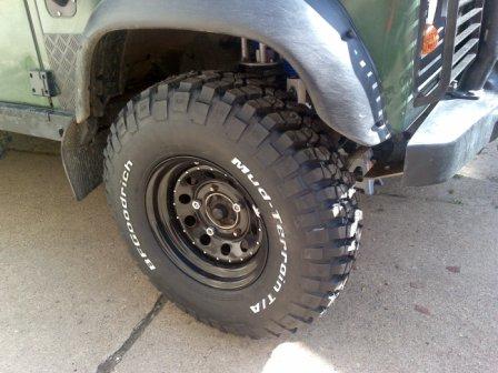

BFG KM2 na autě. Jak už jsem psal, jsou to 255/85R16, disky 7J16 Modular

Jardo díky za fotky, už si ty gumy umím představit na Mopadžim.... :wink:
Tak a máme tu nového užovkáře :shock: , teď ještě vrátit origoš lemy a .... :mrgreen:
