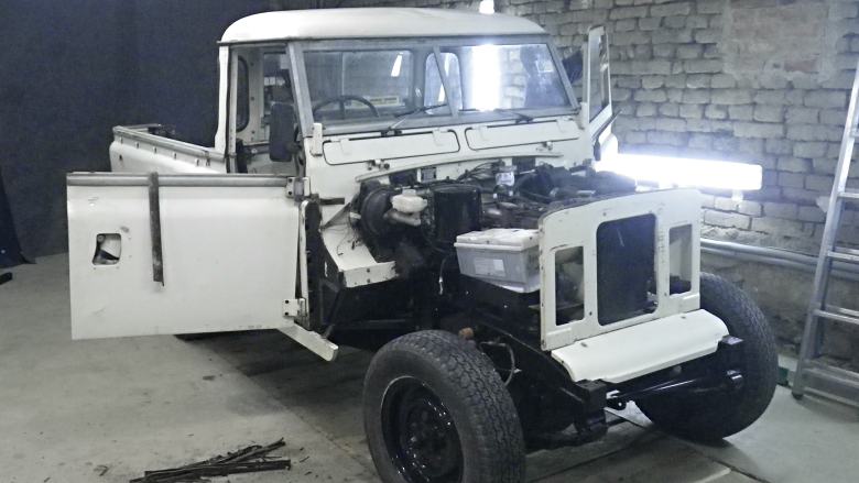

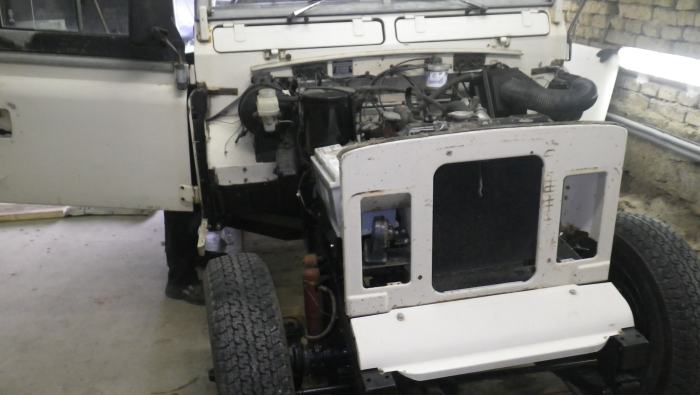

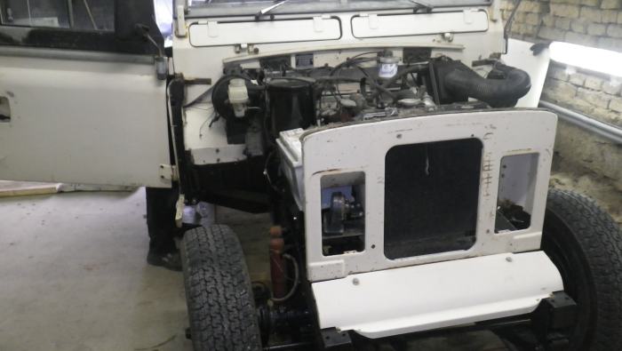

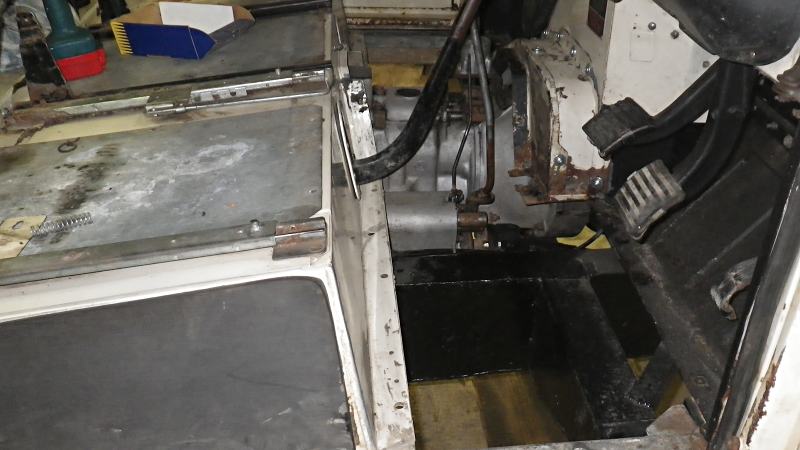

Po roce jsme se zase vrátili k opravě S3, kterou jsem bral od Eliota. Za ten rok, co se na něm nedělalo jsme z auta průběžně něco sebrali, (když nám chyběl nějaký ten díl na jiném autě) takže některé věci, které se mi nepodařilo vyřešit ani u jiných aut se přenesly na tohle....

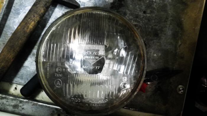

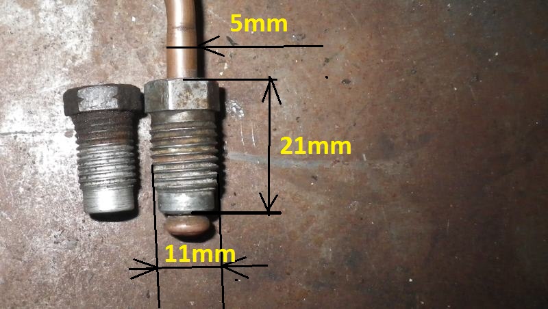

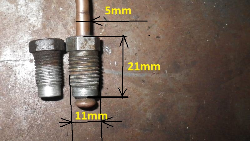

Docela zásadní problém řeším s holendrem na brzdy. Od Land Jirky jsme nějaké koupili, ale stále to nejsou ty, které potřebujeme. Pořád nám jeden rozměr chybí. Nemáte prosím někdo recept, kde to lze objednat? Nový originál válec do kterého se to má šroubovat jsme koupili, ale holendr nula..:-( Je to ten větší okótovaný.
A ještě bych potřeboval tyhle světlomety. Ty co jsme koupili na sklad, jsou jak jsme zjistili všechny po anglický RHD provoz. Takže svítí na druhou stranu silnice...
Díky Cyril.

cyrile, ten vetsi holendr je metricky, maj ho na paddocku jako male metric, je to metrika tusim s 1,5 stoupanim, daj se koupit i original trubicky dle katalogu a ty uz je maj, ale ne v sade, tam na to panove zapominaji

Pokud ti nevadí do světel české paraboly jsou stejné ze Škody 100-120. Dělaly se v provedení na asymetrickou žárovku i na H4, uvnitř se stínítkem nebo bez. Prostě podle vkusu každého soudruha. Do zbytku anglického světla pasují bez úprav, protože Škodovka je obšlehla od Lucase. Dají se sehnat ze starých zásob kolem 240,-Kč kus nebo polské náhrady za stejnou cenu. Ty už jsou ale jen na H4.

Já mám tuhle konverzi na H4: http://www.paddockspares.com/prc7994k-h ... t-lhd.html" onclick="window.open(this.href);return false; Není to sice original, ale aspoň to svítí. A za ty prachy...

Díky za rady chlapcii! Už jsem to včera komunikoval s Land Jirkou. Má nějaký za pár kaček, který budou na H4....Auto půjde po udělání "Farmářské" renovace stejně do prodeje...Já les nevlastním, takže mi jeden 109" pickup stačí.
