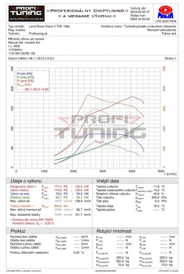

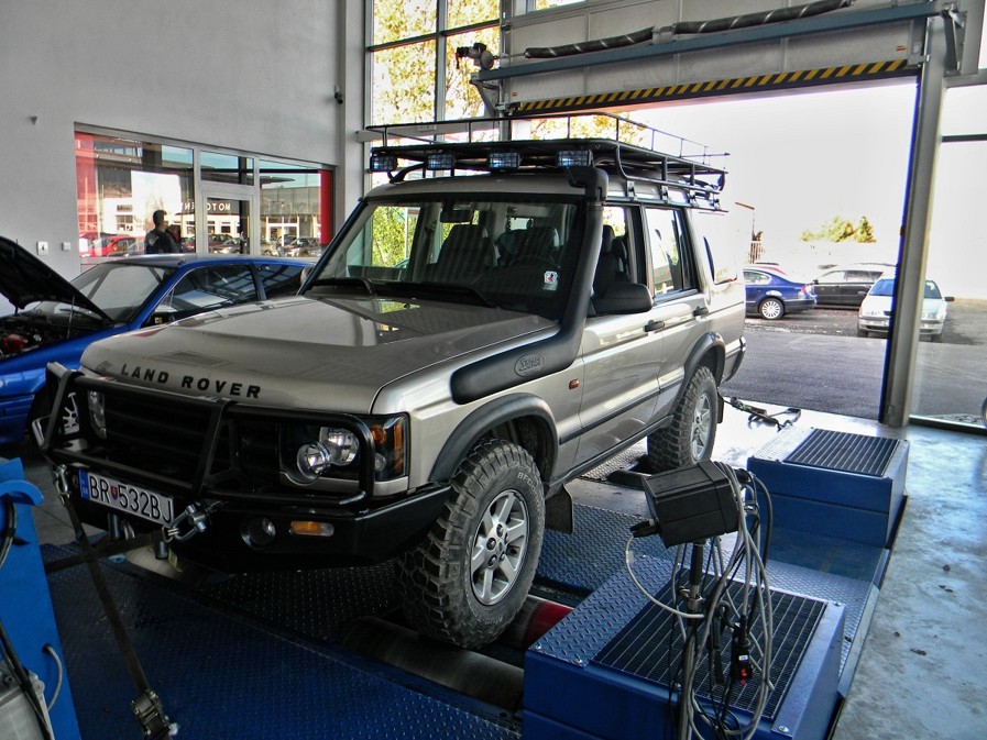

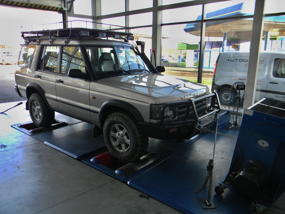

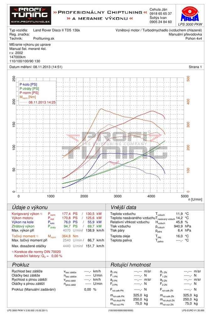

Tak som to absolvoval aj ja .Na začiatku to malo138konikov a potom 170.
