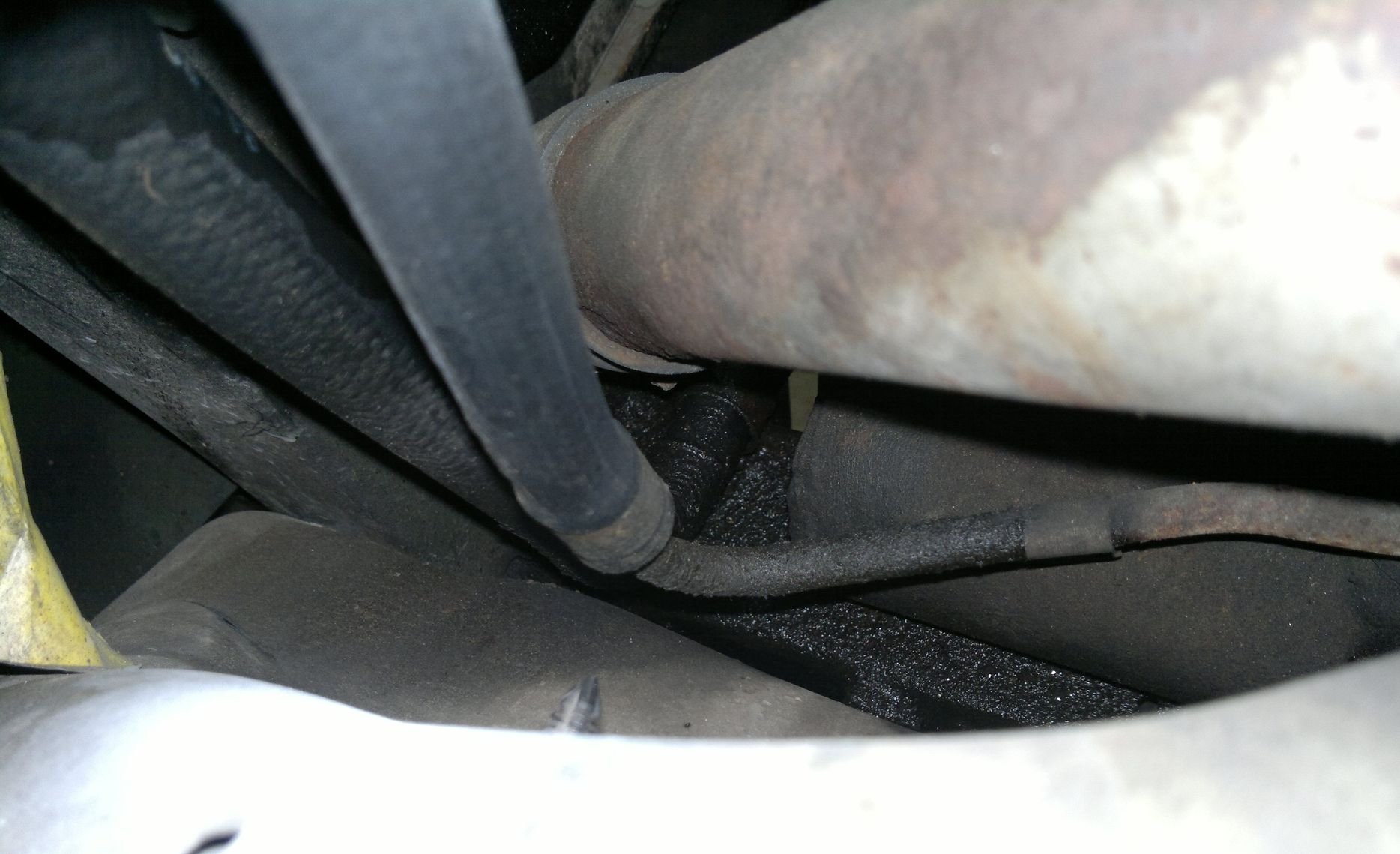

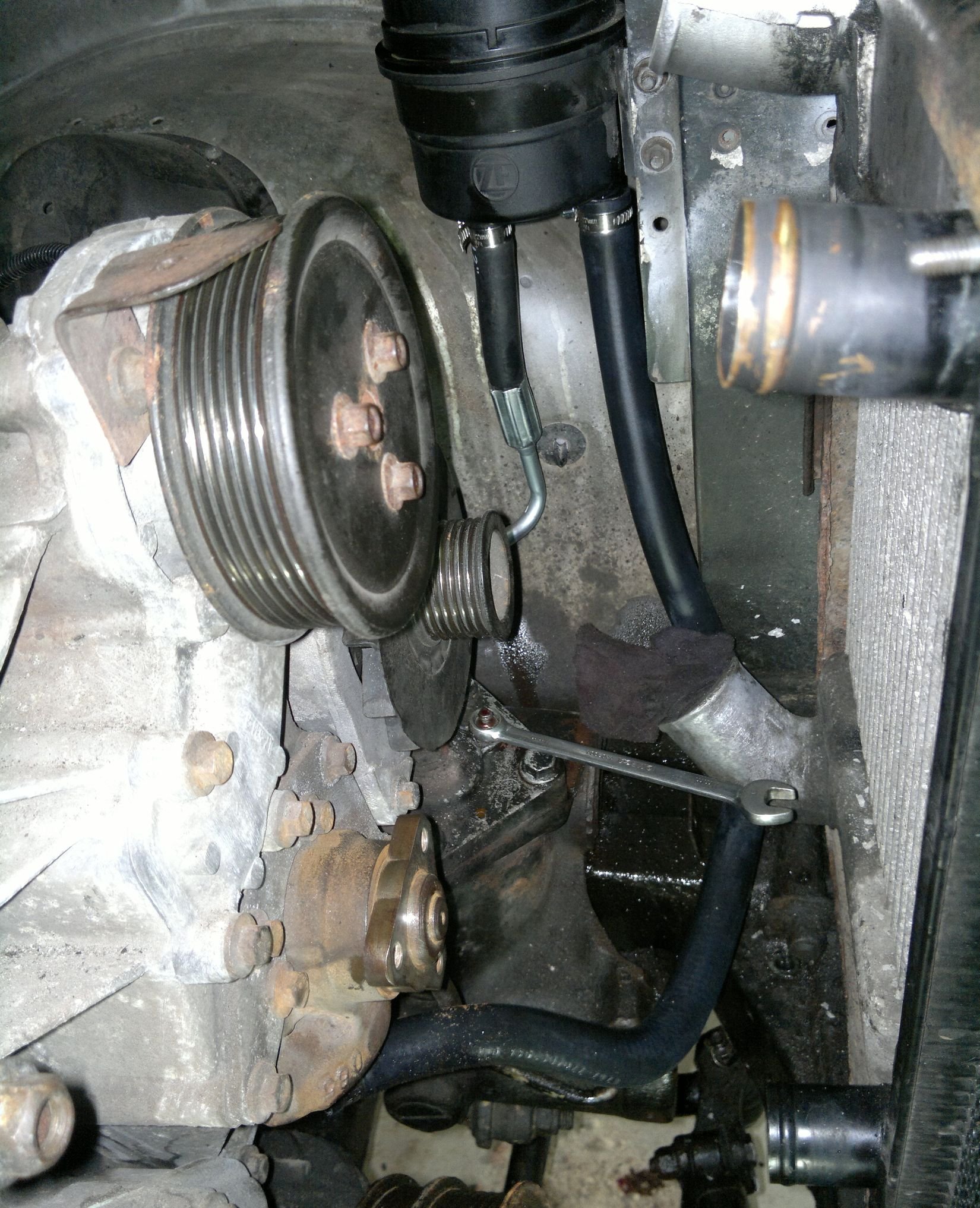

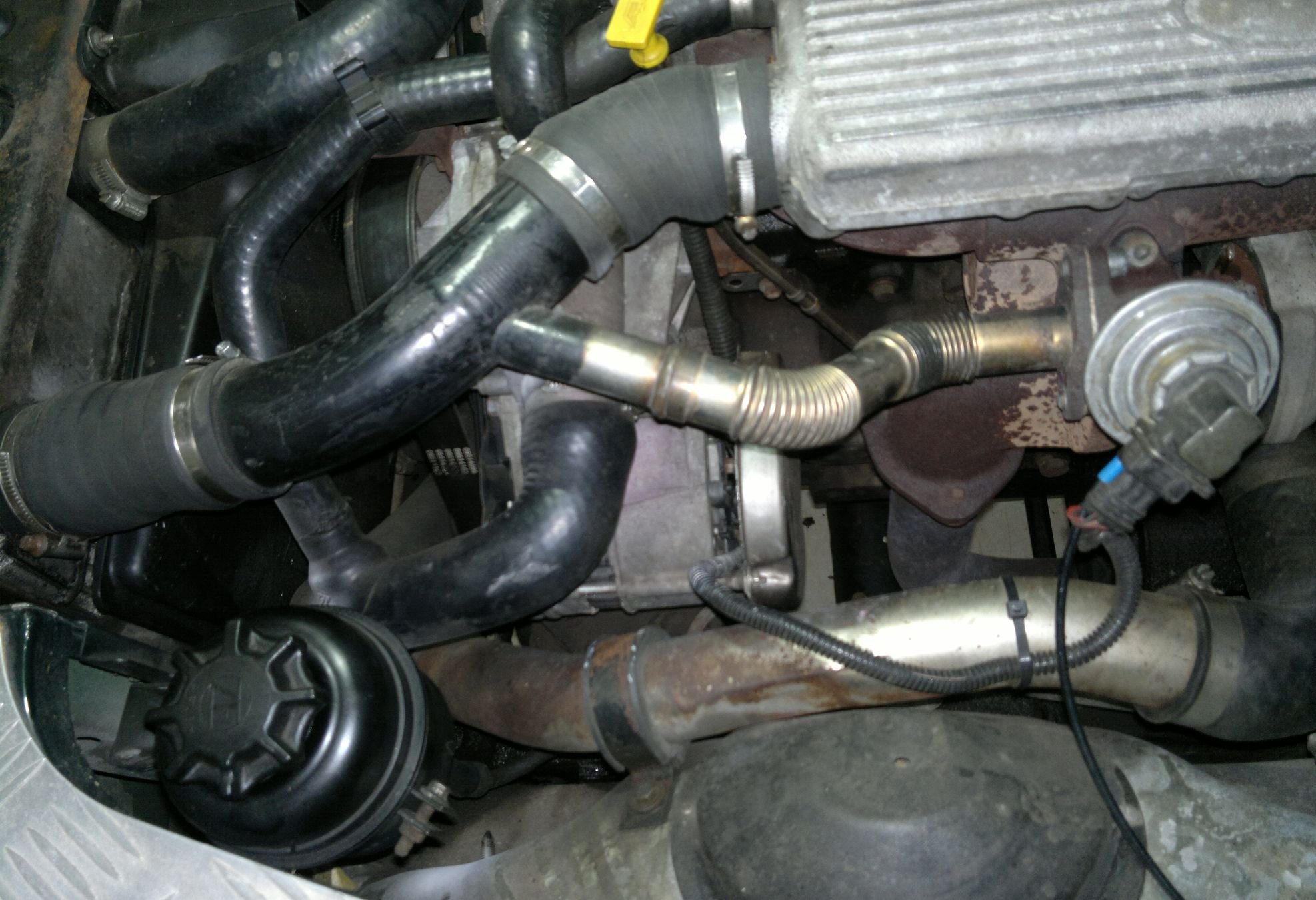

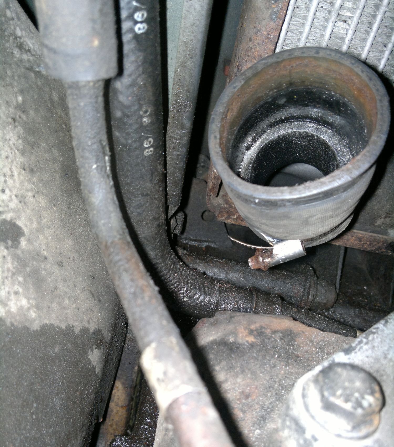

A teď zase zábava z jiného soudku. Protože pod převodkou řízení bylo furt ukápnuto a hadice se rosily i po utažení spon, tak došlo k rozhodnutí provést operaci a vyměnit alespoň podezřelé cévy pro kapalinu řízení vedoucí k nádobce - tedy hadice ANR2485 Hadice servo-nádržka a QEH102390ES Hadice převodka-nádržka.
No i na třístovku je zrovna v tomdle místě trochu plno.
První zastávka na zahřátí - povolení spony od trubky k intercooleru. Prostě to chce udělat místo.

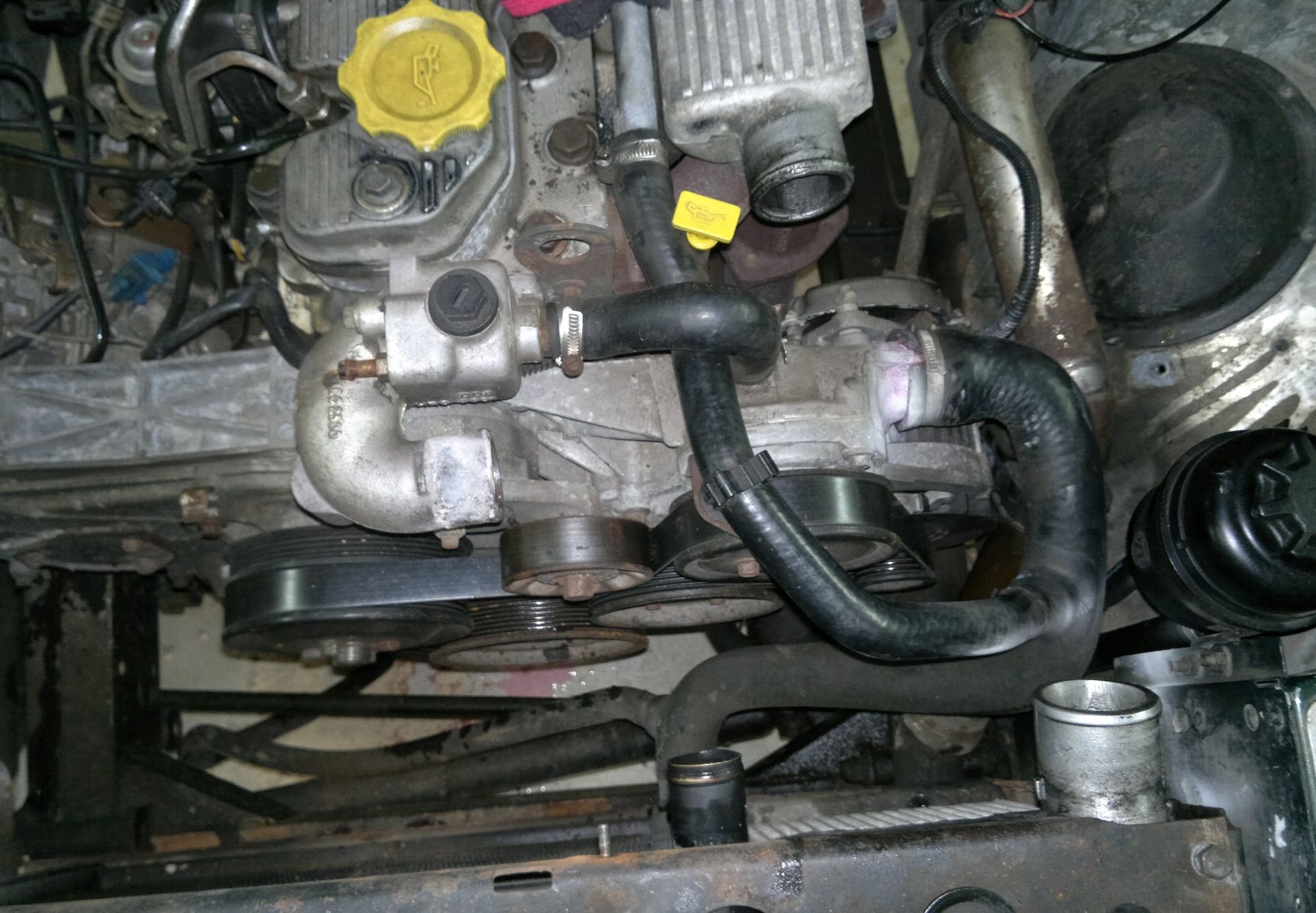

Takže rozpojení chladící soustavy, vyndání vrtule a sahary...

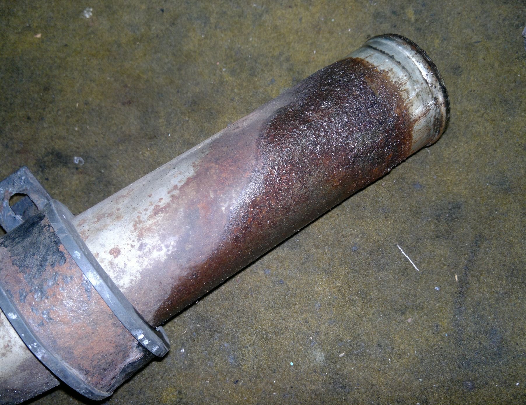

Proč nešla vytáhnout z hadicové spojky trubka vedoucí od turba do intercooleru ? Protože byla zarezlá do gumové hadice ! Voda po ní stéká krásně dolů pod gumu a sponu a tam si lebedí. Naštěstí po okartáčování nebyla nikde skrz, tak jsem jí aspoň ošetřil nerezovým nástřikem.
Určitě se vyplatí tomuto dílu věnovat trochu péče, protože on ten nový kus zohýbané trubky PNP101251 stojí docela randál.

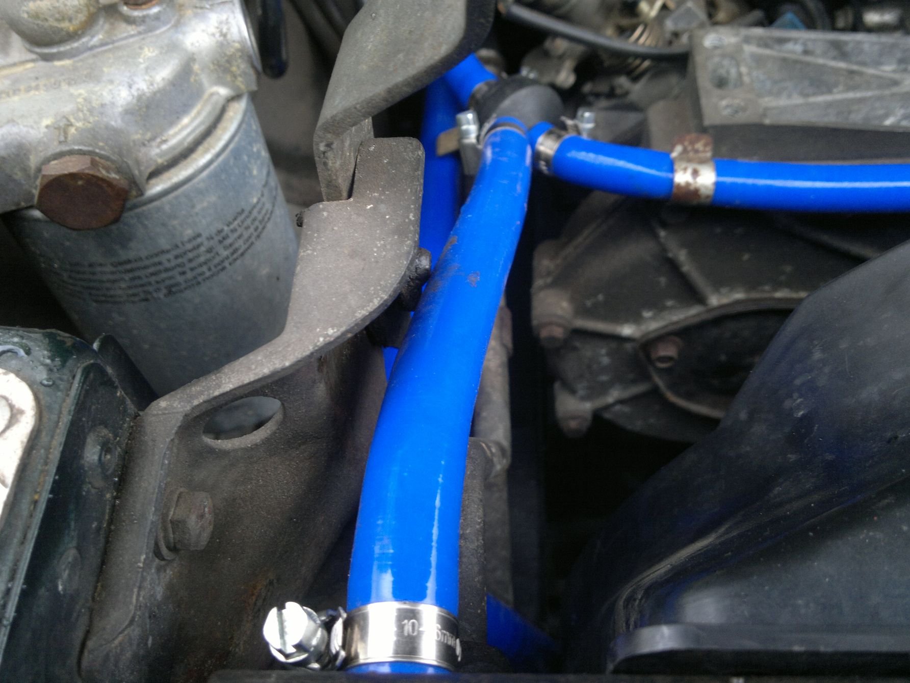

Bod zlomu - začalo skládání. Servo hadice od Bearmach (Eurospare) sedly dobře, jen bylo třeba je trochu zakrátit.

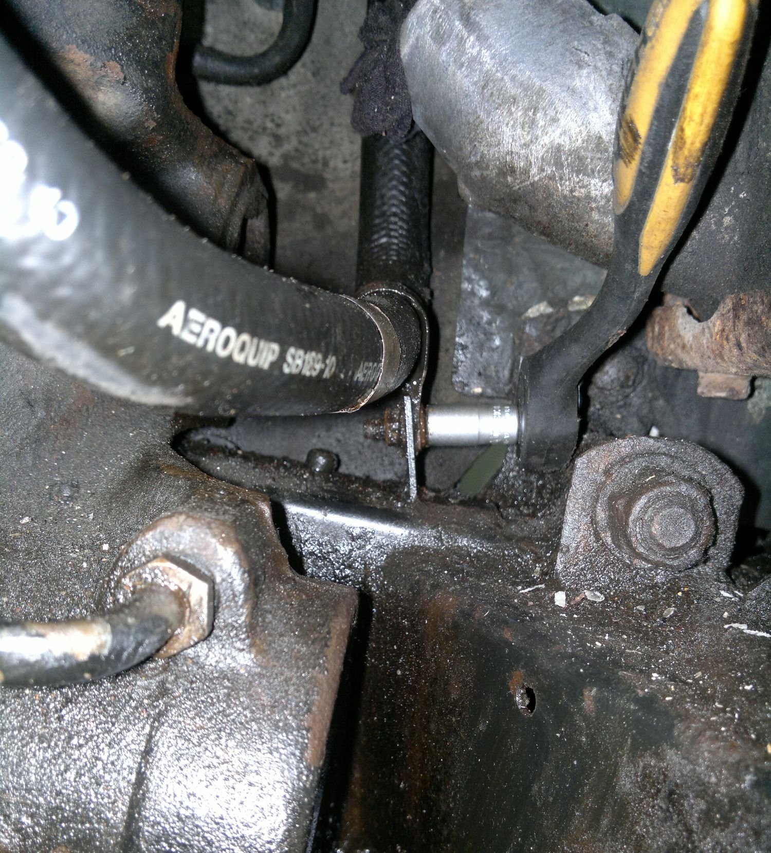

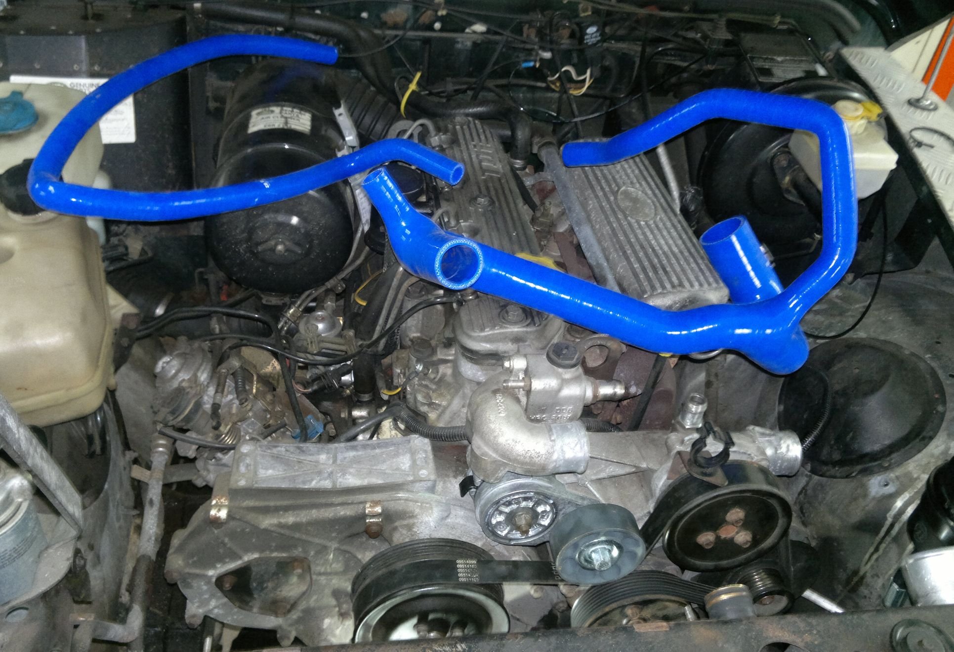

Jako spousta žen i já zatoužil po pořádných silikonech :mrgreen: . Tedy já pod kapotou :grin: . Vzhledem k tomu, že jsem měl tušení a předpokládal při výměně servohadic rozborku chladící soustavy, měl jsem implantáty již nachystané. Velká sada kolem chladiče LT823 a malá k expanzce TR828. Samozřejmě jako správný magor jsem to musel mít v estetické modré barvě.
A propo, již při demontáži nás napínací kladka řemenu chvíli napínala jestli je opravdu napínací. No, byla to už jen kladka - kam se pohla, tam zůstala. A navíc pěkně šmachťavá kladka. Ale ani to nás nezastavilo, protože s sebou naštěstí jednu vozívám :grin: .
Ovšem opaření přišlo při osazování nových hadic. Něco nehrálo. Já sem ten pytel s chobotnicí vůbec nerozbalil a tak jsem si nevšimnul, že hlavní hadice je rozdělená oproti originálu na dvě části ! Že do sady nedali soudruzi spony sem věděl, ale že nepřidají spojku aspoň na ten díl co sami rozdělili by mě nenapadlo.
A tu se ukázalo jaké je to štěstí, když jde zrovna kolem odborník, který sice o dané situaci nic neví, ale za to náhodou ví do jaké bedny s krámama šáhnout. Zde plyne poučení - nevyhazujte staré kohoutky :grin:

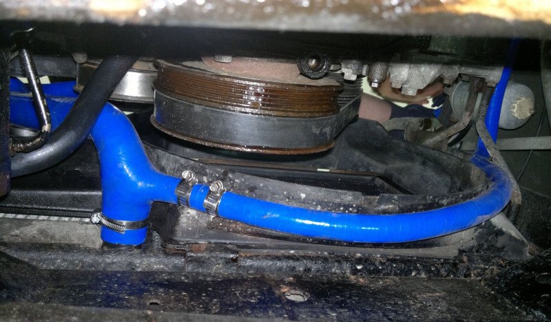

Zejména vytvarování hadic dole pod saharou je třeba věnovat péči. Dokonce správná poloha natočení šroubů na sponách je důležitá.
Finále. Hadice jsou zkrocené a na místě, zátky na termostatu a chladiči vyndané a vše je připraveno na nalití nové náplně a odvzdušnění. Pro chlazení jsem zvolil náplň Miller Oils Alpine Antifreeze Extend Red v poměru 50:50 a pro servořízení náplň Millermatic ATF UN (Dexron II). Hadice z obou sad mají délkové rezervy, na každé straně bylo třeba odstřihnout cca 2-3cm, na těch expanzkových i více. Největší obavu jsem měl z vytvarování křížení a Účka u termostatu, ale sedlo to. Všechny spony doporučuju dát komplet nerezové nebo aspoň určitě ty na spodních vývodech chladičů.
Hadice převodky a chlazení 16 - vytvarovaní pod saharou.jpg (95.78 KiB) Zobrazeno 10122 x
Možná ti dám dobrej nápad kterej se mi velmi osvědčil , když potřebuju vypustit vodu z chlazení.
Na tu rozpojenou hadici místo ty spojky dát T a vypouštěcí kohout.

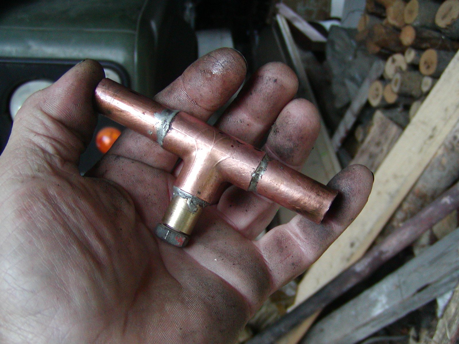

Kyanid Sodný píše: 01 kvě 2023 21:35 Možná ti dám dobrej nápad kterej se mi velmi osvědčil , když potřebuju vypustit vodu z chlazení.
No, já sem si taky řikal, že by to bylo šikovné místo na vypouštění. Jenže ta hadice nemá zrovna "standardní rozměr" a navíc by tam muselo být nějaké docela pořádné T-čko a nejlépe s kohoutem z nerezu. Nemáš nějakou fotku svojí praktické realizace toho nápadu ?

Nic složitýho .Měděný T a dvě měděný trubičky do toho zasunutý a spájeno cínem ,viz foto .Koupil jsem to v Hornbachu -topenářský potřeby

Kyanid Sodný píše: 02 kvě 2023 20:19 Nic složitýho .Měděný T a dvě měděný trubičky do toho zasunutý a spájeno cínem ,viz foto .Koupil jsem to v Hornbachu -topenářský potřeby
Dobrý, takhle to vypadá snesitelně. Koukám, že vodo-topo bude v Bauhausu oblíbená sekce :grin:
