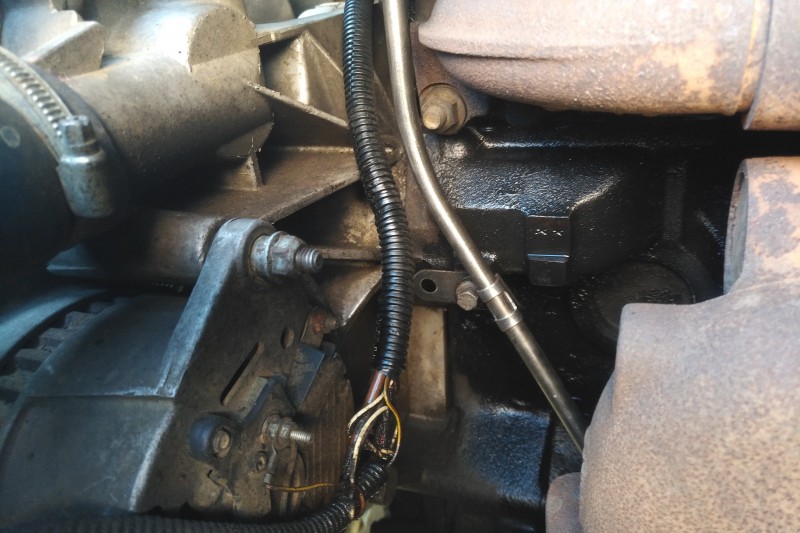

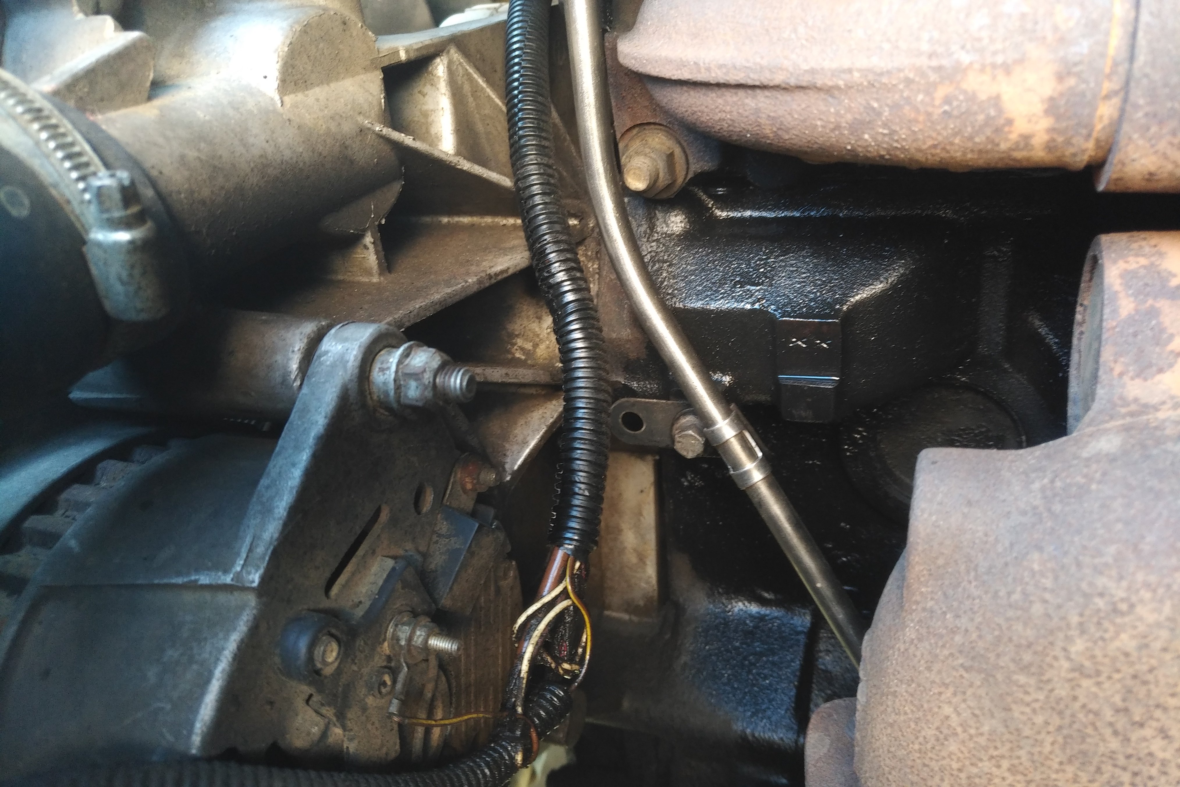

#415 Příspěvek od hok300 » 22 zář 2019 10:35
No hele tohle rachtani mam uz dobrych 50tis km. Furt se modlim at uz se to vysype! At mam jasno :D nic! :D
Nicmene se mi ukazal dalsi problemek :) koukal jsem a tece mi, tedy spis tak pekne vzlina kolem svodu :) ale nevim odkud se ten pacholek muze brat. Spotreba oleje furt tak nejak v norme 1l na vymenu. Viko ventilu pretesnene, tam to netece. Daval jsem i novou tu tycky merky oleje. Nevi nekdo?

#417 Příspěvek od Mira 101 » 22 zář 2019 21:53
hok300 píše: 22 zář 2019 10:35 No hele tohle rachtani mam uz dobrych 50tis km. Furt se modlim at uz se to vysype! At mam jasno :D nic! :D
ten olej teče ze saní,je to olej který pustilo turbo,přes cooler do sání,u 300 tdi běžná věc,musíš vyměnit těsnění sacího a výfukového potrubí,pozor na štefty,hned to vše vyčisti,a vypláchni i cooler.
