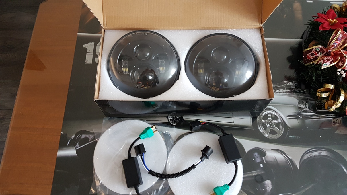

Macej. Ja som ich nekupoval od Pavla z litepu, ale nasiel som ich na nete a sada ma stala 120 eur :Pohoda:
Uprimne povedane, neviem si predstavit nejaky ventilator na ziarovke - hlavne nie na offroade, kedze sa - teda aspon u mna stava, ze sa dost casto pohybujem v terene , aj ked lahkom - svetla boli v parabolach ked som ich vybral spinave od blata a prachu.. Nehcem ta odradit - a este ta homologacia tych ziaroviek.

Jacko: táto cenovka sa mi páči viac. A tak ako som povedal sám som zvedavý čo to je za čudo a či majú naozaj IP68 ako je o nich písané (čo teda ak je pravdivé tak sa o ne až tak báť nemusím podla toho čo píšeš o prachu a blate). Takže Bude to prekvapko pre nás všetkých :D: Homologácia ma nejak moc netrápi. Žiarovky by bolo asi to posledné čo by mohlo pánov v uniformách na mojom aute trápiť už pri prvom pohlade a svetlá kupujem E-čkové niake nemecké vyrobené na Golf takže s tým som v klude.

PS: parametre tých potvor sú uvadzané takto (ak by to niekoho zaujímalo nech môžme potom porovnávať aspoň to čo sa dá zmerať :D )
COB LED headlight bulbs conversion H4
DC 9-30V
9600lm
80W
6000K
IP68
3,0A max
Material: aluminium alloy

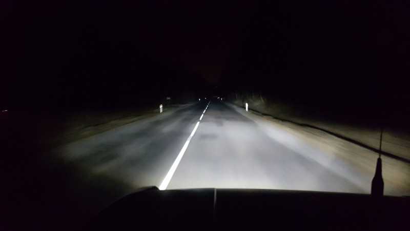

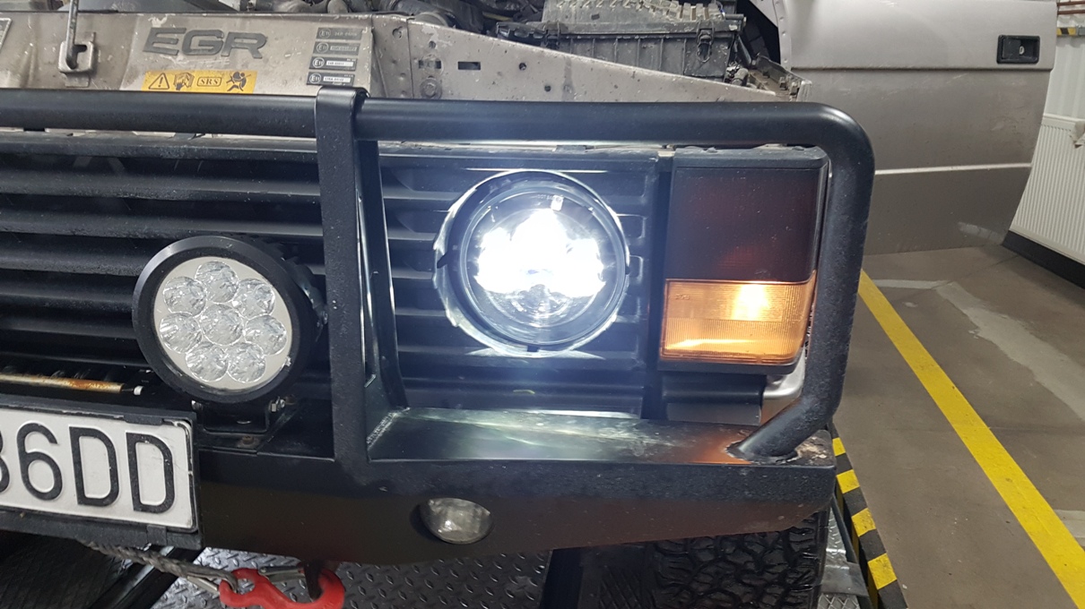

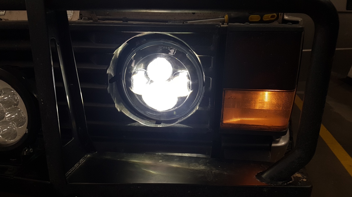

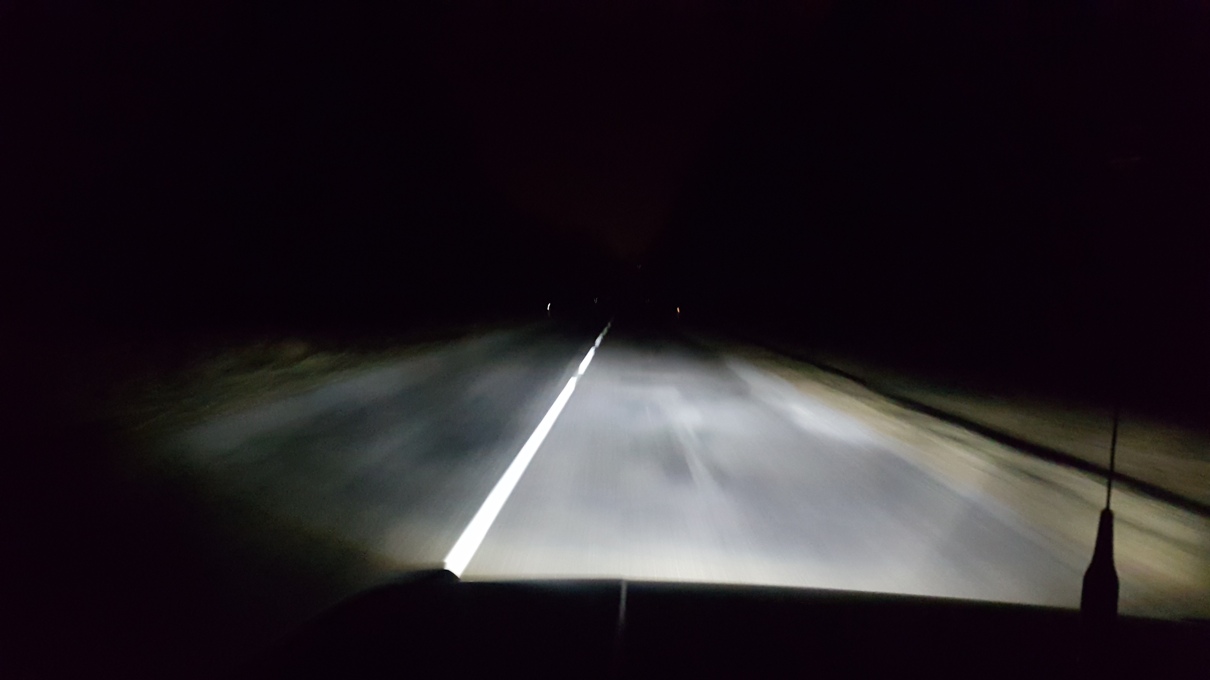

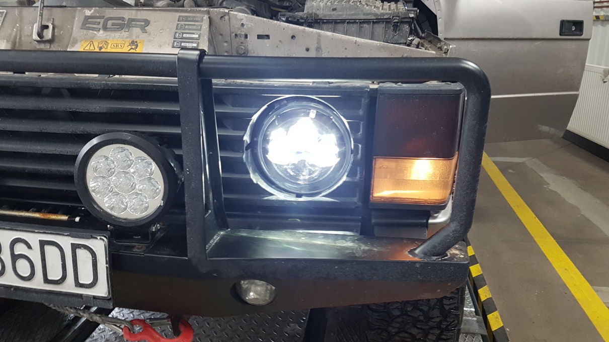

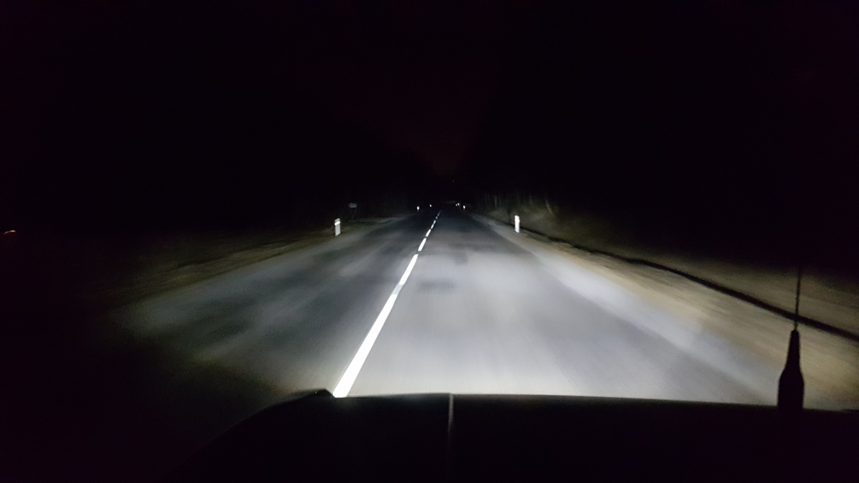

Tam na fotkach je vidiet stretavacie a dialkove ked je to zapnute a tu dam fotky svietivosti.

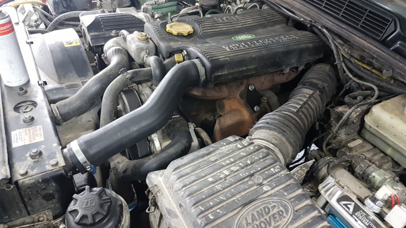

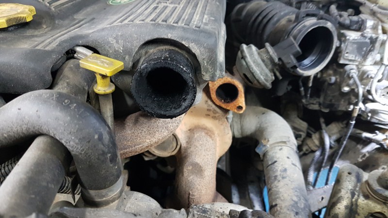

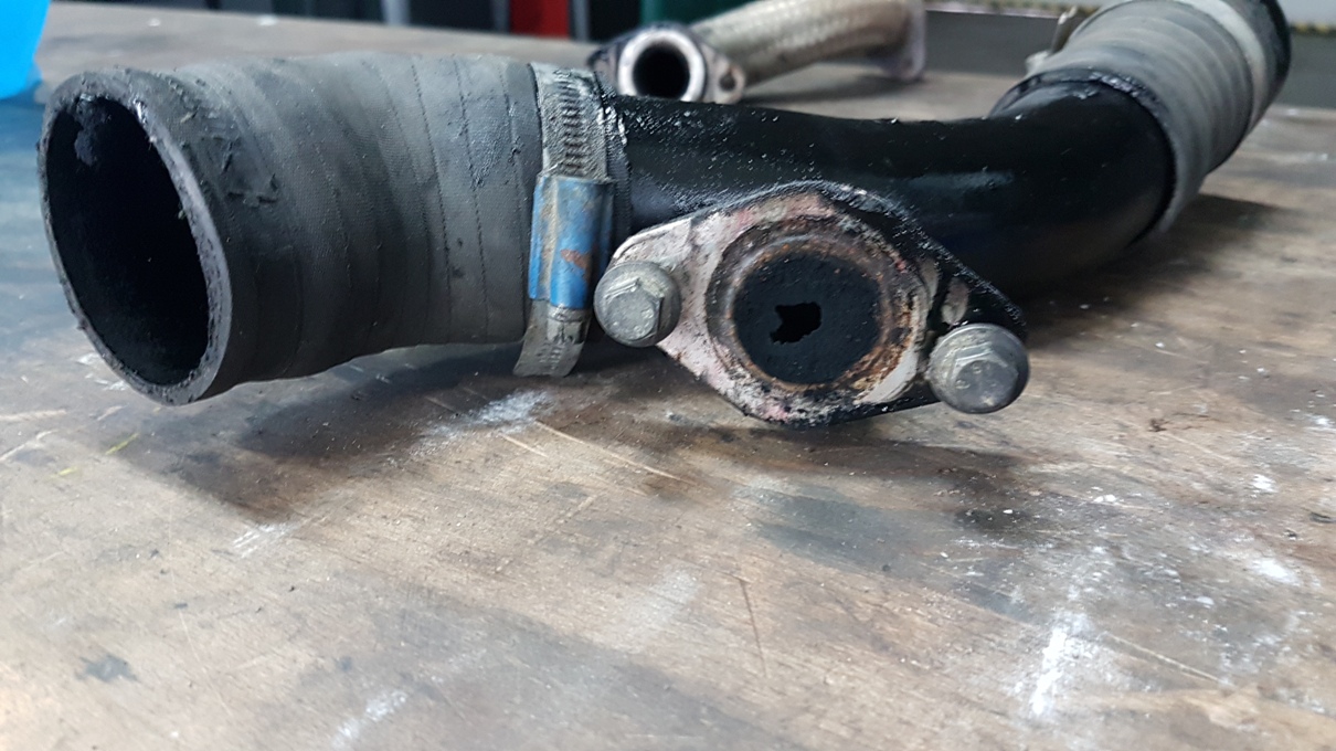

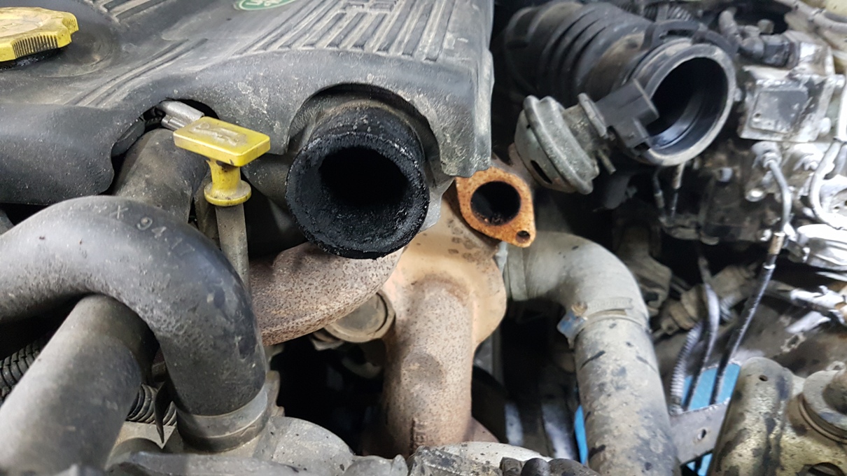

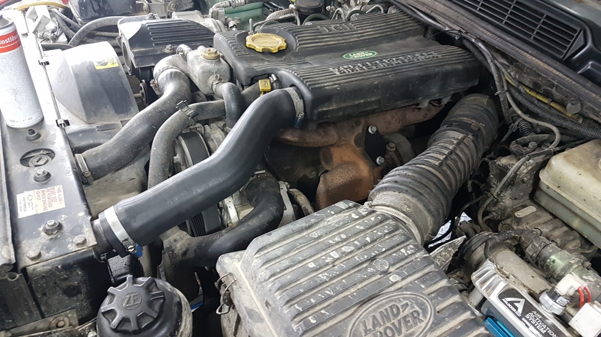

A este ked som bol pri nastavovani svetiel, tak som zase vyhodil nejaky "bordel" z motora - ale ako je vidiet, tak budem musiet sacie niekedy vycistit...
Ale ani vo sne by ma nenapadlo, ze by mi to prepalilo 1mm plech ako zaslepku :Ja blb:
Range Rover Classic 300Tdi , Range Rover Classic vogue s 2,5TD

#413 Příspěvek od MadTom » 05 led 2017 09:32
K tomu plechu - na podobné věci jsem dával 2mm nerez a problém jsem zatím nikdy neměl.

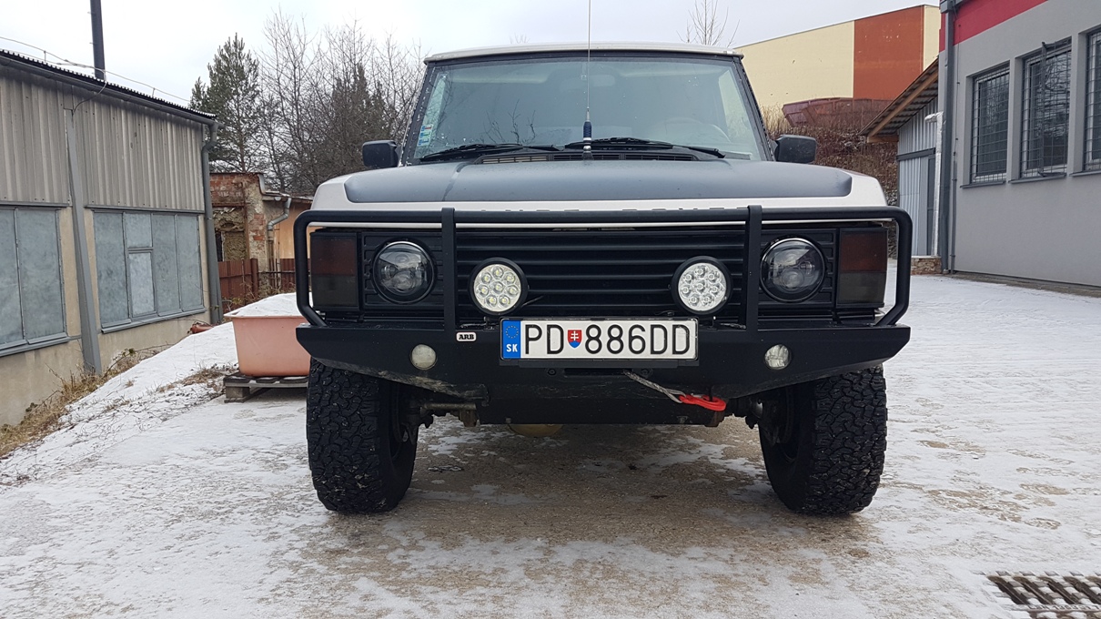

Ty světla se na RRC docela hodí k masce. :yes

Ty svetla se hlavne velmi hodi k tem zadnim. Mas to fakt krasny.

Ještě prosba - pokud máš ještě ty původní světla, tak srovnat (vyfotit) rozdíl v tom jak svítí mezi těmi původními a novými s LED. Pokud se to povede při stejném nastavení foťáku, tak to je to správné porovnání rozdílů.

#416 Příspěvek od Jacko » 05 led 2017 14:35
Mad tom - syn to fotil v dielni - fotky dal na fb, tak sa pokusim nejako to sem stiahnut. Ale ked sme to isli vyskusat, tak bol dost velky rozdiel . Ale ved skusim dat to foto :angel

Ty přední LED světlomety jsou krásný! Ale v zimě na nich bude namrzat led a sníh protože parabola ani sklo se nezahřívají. Ale na rozsolený břečče je to zas lepší bo na nich nezůstane suchý solný povlak.
