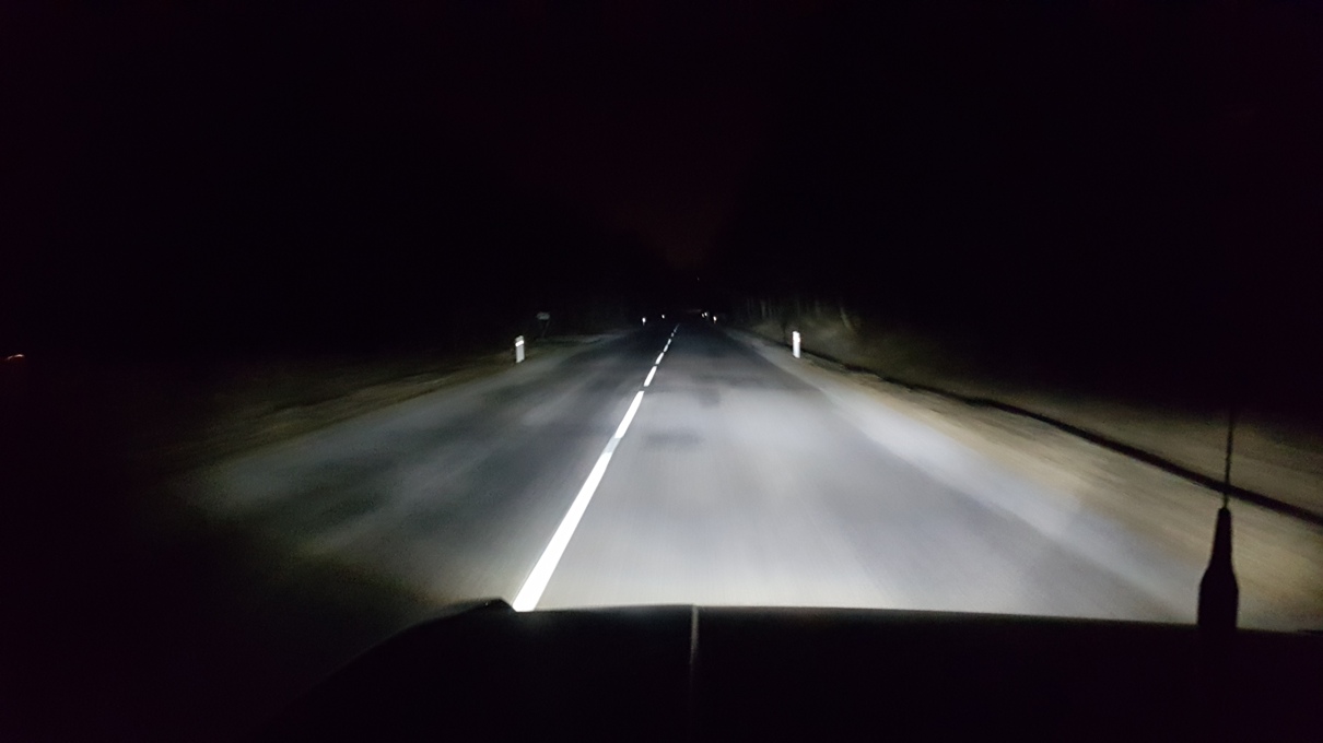

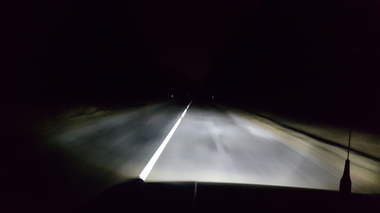

Až to budeš měřit, tak zkus změřit i napětí které to má na konektoru - třeba u Defíka kdž na baterce je 14V, tak na žárovce jsem naměřil 11V - docela velkej rozdíl.
Re: RRC 300Tdi
Vidim, ze clovek sa musi spoliehat sam na seba a ucit sa, aby nebol zavisly na druhych ludoch.. Skusim dat tie fotky..
Range Rover Classic 300Tdi , Range Rover Classic vogue s 2,5TD
Re: RRC 300Tdi
Tam na fotkach je vidiet stretavacie a dialkove ked je to zapnute a tu dam fotky svietivosti.

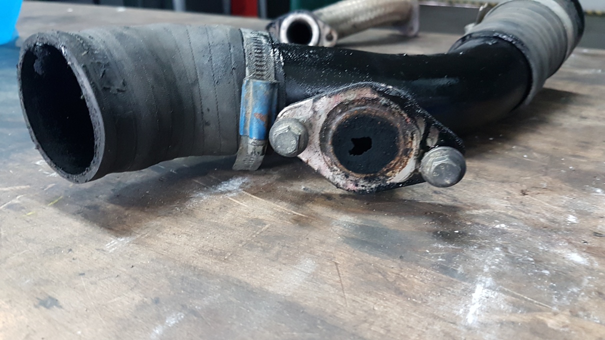

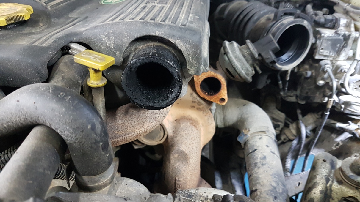

A este ked som bol pri nastavovani svetiel, tak som zase vyhodil nejaky "bordel" z motora - ale ako je vidiet, tak budem musiet sacie niekedy vycistit...
Ale ani vo sne by ma nenapadlo, ze by mi to prepalilo 1mm plech ako zaslepku

K tomu plechu - na podobné věci jsem dával 2mm nerez a problém jsem zatím nikdy neměl.

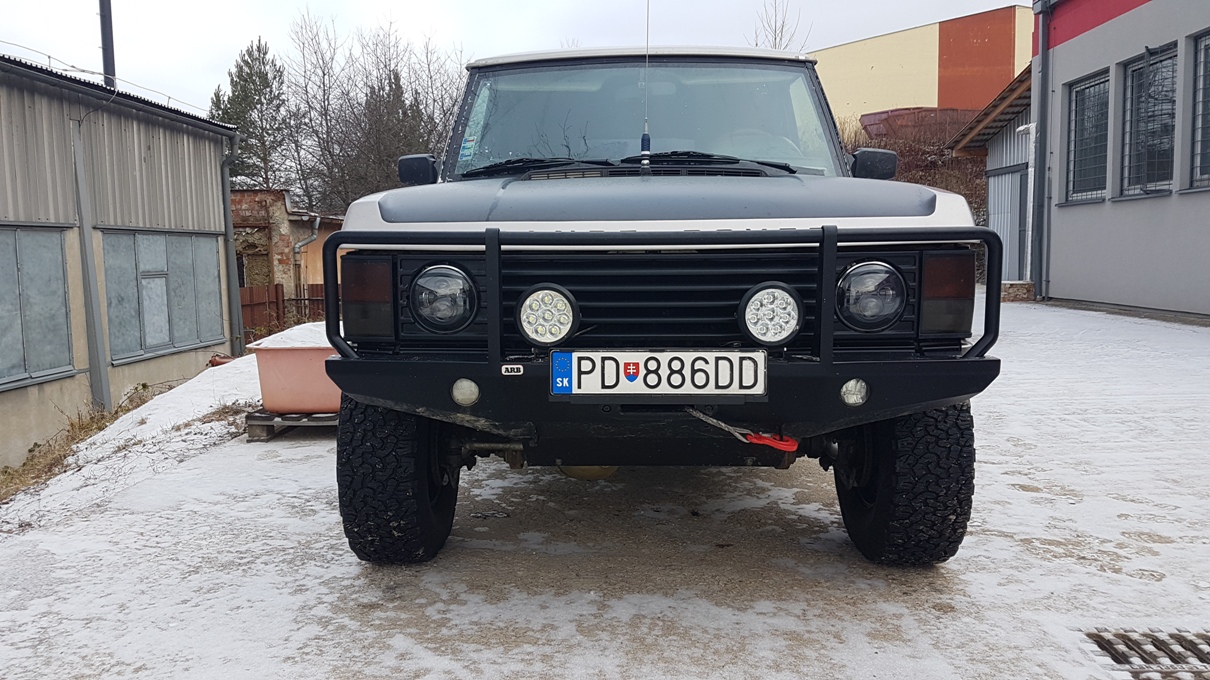

Ty světla se na RRC docela hodí k masce.

Ty svetla se hlavne velmi hodi k tem zadnim. Mas to fakt krasny.

Ještě prosba - pokud máš ještě ty původní světla, tak srovnat (vyfotit) rozdíl v tom jak svítí mezi těmi původními a novými s LED. Pokud se to povede při stejném nastavení foťáku, tak to je to správné porovnání rozdílů.
Re: RRC 300Tdi
Mad tom - syn to fotil v dielni - fotky dal na fb, tak sa pokusim nejako to sem stiahnut. Ale ked sme to isli vyskusat, tak bol dost velky rozdiel . Ale ved skusim dat to foto

Ahoj Jacko,to egrko jsi měl udělat hned tak a bylo by,ale to je jedno,ten Tvuj Clessic je fakt nádherně udělany auto
,fakt supr,čas od času si projedu to Tvoje vlákno,co jsi z toho mrzáčka zmuchlanýho sám na koleně udělal,klobouk dolu,palec nahoru,ať slouží,fakt krása

Ty přední LED světlomety jsou krásný! Ale v zimě na nich bude namrzat led a sníh protože parabola ani sklo se nezahřívají. Ale na rozsolený břečče je to zas lepší bo na nich nezůstane suchý solný povlak.
