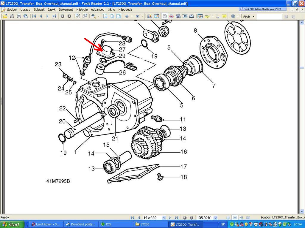

Stejká to z boku.Přibližně z místa kde je na obrázku šroub č.36.
Re: teče mi voda z chladiče nafty a olej z mezinápraváku ......
#42 Příspěvek od eliott » 14 bře 2010 10:21
:hmm: díra pro šroub by měla být slepá.

Píšu přibližně z míst kde je ten šroub.Prostě to stejká po pravém boku odněkud zhora.Jenže je tam blbě vidět.Stejká to dolu na hranu toho diferáku a skapává to na tu hrazdu pod diferákem.
#44 Příspěvek od eliott » 14 bře 2010 11:06
jedině bys měl na převodovce solenoid viz obr. , jinak to zezhora nemá odkud téct. Pak jedině z hlavní převodovky

A k čemu tam je ten solenoid?Protože tam podobnej konektor,nebo co to je,vysí a není zapojenej.
#46 Příspěvek od MadTom » 14 bře 2010 12:09
Je tam pro auta co jezdí v americe, aby jsi ani náhodu nemohl vyřadit přídavou převodovku do neutrálu, pokud auto nemáž zabržděné. Prostě pojistka pro blbce.
#47 Příspěvek od eliott » 14 bře 2010 12:33
Už jsem takovou převodovku v ruce měl, solenoid v ní sice nebyl, ale domeček jo. KOnektor co ti tam visí bude na přehřátí převodovky.

Jen pro zajímavost.Rozměr toho simeringu je 45-72-10/15.Co znamená to 10/15??? Že se dá použít tlouštka 10mm i 15mm?

Teče mi olej z přídavky ze simeringu č.21 co je na obrázku výše.Když demontuju přídavku od převodovky,dá se ten simering vyměnit z venku aniž bych jí musel rozebírat?
Land Jirka
Příspěvky: 3622
tel.: +420731913431
#57 Příspěvek od Land Jirka » 27 úno 2011 21:26
libovka píše:Teče mi olej z přídavky ze simeringu č.21 co je na obrázku výše.Když demontuju přídavku od převodovky,dá se ten simering vyměnit z venku aniž bych jí musel rozebírat?
Jde to v pohodě :wink:

Já bych řekl, že ti to teče přes uložení středové hřídele (O-kroužek 19) protože to uložení je vytlučené, je to častý problém.

Ne tam to neteče.Jsem na to koukal a tam je to suché.Vytéká to přesně z místa jak je na obrázku čára od simeringu k číslu 21.
