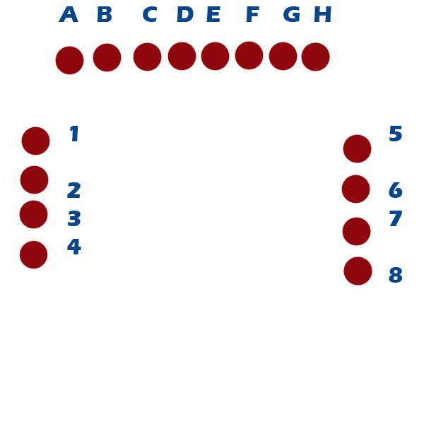

Tak zázrak se nekonal a já jsem asi úplně slepej, samozřejmě že svíčky dotáhlé byly.
Teď už jen že bych měl přeházené kabely. kdyby se našla dobrá duše které by se koukla pod haubnu a napsala mi jaké je pořadí kabelů, byl bych moooc vděčen. Já jsem to prostě nikde nenašel, ani ve workshop manuálu ani nikde na netu.
Takže auto pojede ke klempířovi na plaťáku, chudák.
- Přílohy
- zapalování.jpg (33.15 KiB) Zobrazeno 7997 x

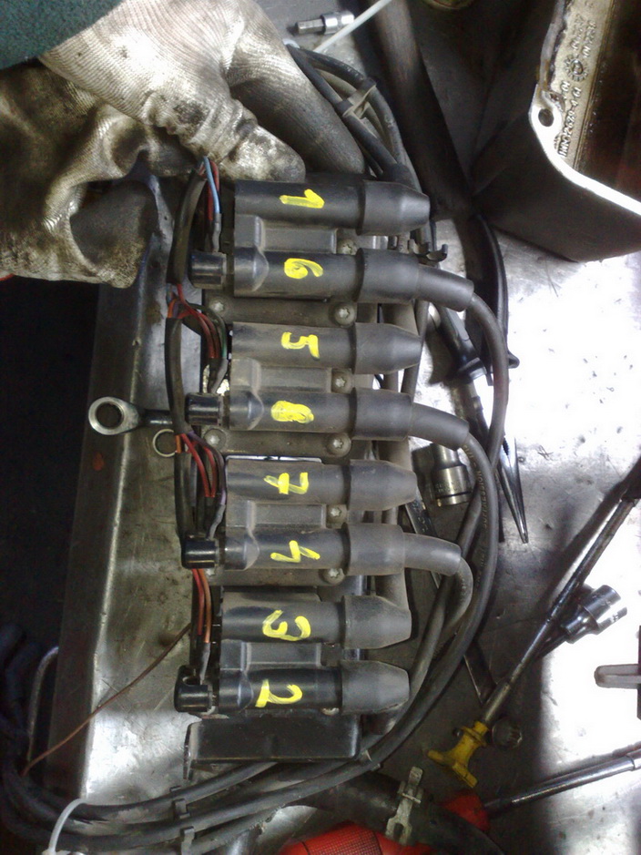

Re: Po převrácení na střechu nejde nastartovat P38 4,6
Teď jsme dělali motor na mé P38 a tak jsem ti to vyfotil. Ale musíš vydržet, než to dostanu z telefonu do počítače. Asi někdy zítra večer. K

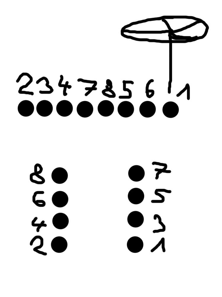

Karel ti chtěl napsat toto:
Takže to je focené jako z pohledu řidiče. Ty to máš úplně špatně očíslované. Tady jsou ty čísla podle čísla válce. U V8 je to tak, že levá strana válců po směru jízdy je 1357 a pravá strana je 2468. Přičemž se to čísluje odpředu auta 1 je vlevo vepředu po směru jízdy z pohledu řidiče. vpravo vepředu je 2. A k těm mají být ty kabely podle čísel.
Pokuď máš ale origo kabely, tak ty přehodit nejdou. Jsou přesně podle délky.
Ale psal to když nešlo fórum, a fotku nepřidal
Díky kluci, takže jsem to nakreslil jak to mám i pro ostatní.
Mělo by to být OK
Mělo by to být OK
- Přílohy
- (51.95 KiB) Staženo 1536 x

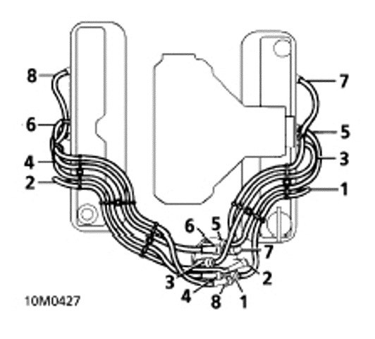

aj ked toto je 3.9 + rozdelovac - tiez je z toho jasne v akom poradi zapaluju.
- Přílohy
- rozdelovac.jpg (46.08 KiB) Zobrazeno 7783 x

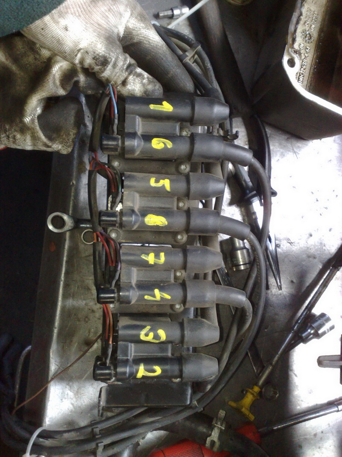

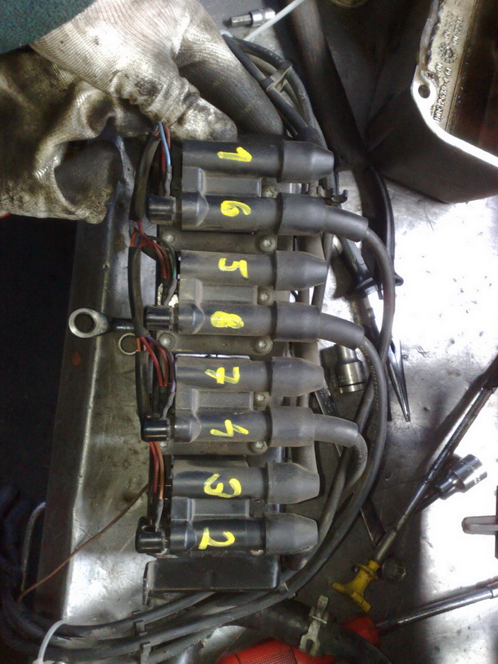

Díky Eliotte. Už jsem byl nasranej tady je k tomu fotka.
- Přílohy
- (239.81 KiB) Staženo 1467 x
- Sláma Karel
- Příspěvky: 7958
- tel.: +420608333403
- auto: to se mi sem nevejde
- Bydliště: Mníšek Pod Brdy
Takže to máš bohužel pro tebe dobře. K
