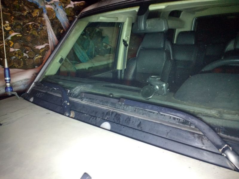

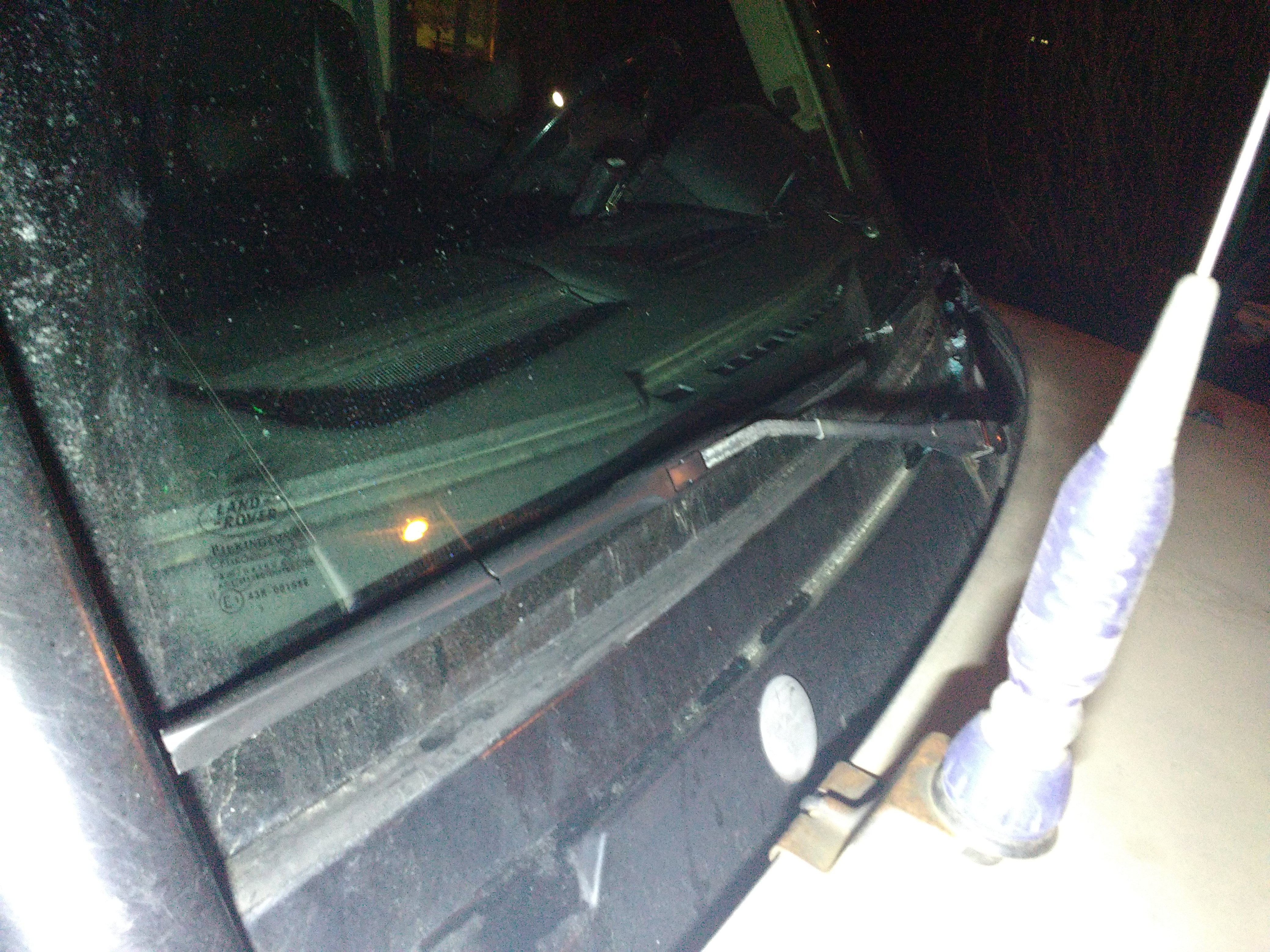

od pojir
Jee, tak to se omlouvam, ze jsem te tak inspiroval, jsem sem zapomnel napsat pokracovani :(
Pri prvotnim zkouseni jen tak s ostrikovacema to vypadalo v pohode, ale kdyz jsem pak jel do prace a snezoprselo, tak jsem si vsiml toho stejneho, co ty. Jeden sterac (ten pred ridicem) cestou dolu uprostred nezabira. Zkusil jsem je vymenit a vymenila se i tato vlastnost, nezabiralo to u spolujezdce. Takze to vypadalo na slabou pruzinu v raminku jednoho sterace. Tak jsem se na to zas vykaslala pokracoval v experimentech. Ted mam zase zpatky sterace z D1 a tyhle stiratka: https://www.aliexpress.com/item/Hybrid- ... 12328.html . Objednal jsem 21" (525mm, tedy tolik jako normalne na D2) namisto 450mm jako original D1. U spolujezdce to bylo na venkovni strane moc dlouhe, protoze plast toho stiratka jeste trochu precuhuje za samotnou gumicku, tak jsem to asi o 5mm musel zkratit. No a ted to tak mam asi tyden a musim rict, ze to jsou zatim nejlepsi sterace, co jsem kdy mel. Hezky vypadaji (coz je samozrejme nejdulezitejsi), ale taky stiraji zatim ze vseho nejlip. I v rohu dole pred spolujezdcem jsou na tom lip nez original z D2 s cerstve promazanyma vsema kloubama. Takze tohle konecne muzu s klidnym svedomim doporucit. Zkusil jsem to zase i nejak vyfotit, ale potme mi to moc nejde:
