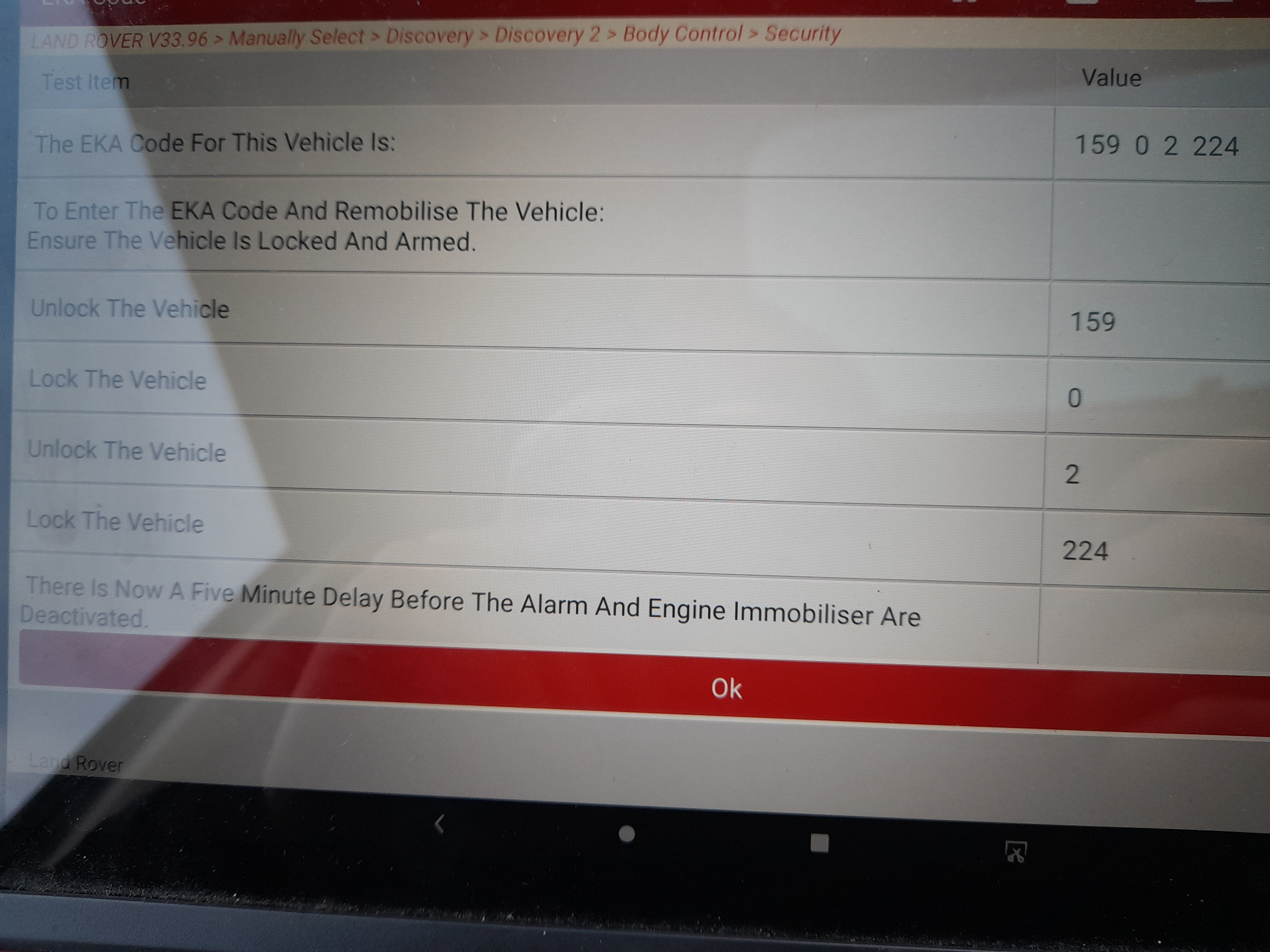

Mozno som zle cital alebo malo hladal.
Vycital som eka kod z D2 td5.
A su tam celkom zaujimave cisla:
159 0 2 224
To mam akoze 385x otocit klucom aby som sparoval dialkove?

EKA kód je čtyřmístný, takže to co jsi vyčetl tomu moc neodpovídá.

To mas spatnou diag na vycteni eka code. Muze byt take ve forme cisel a pismen.
