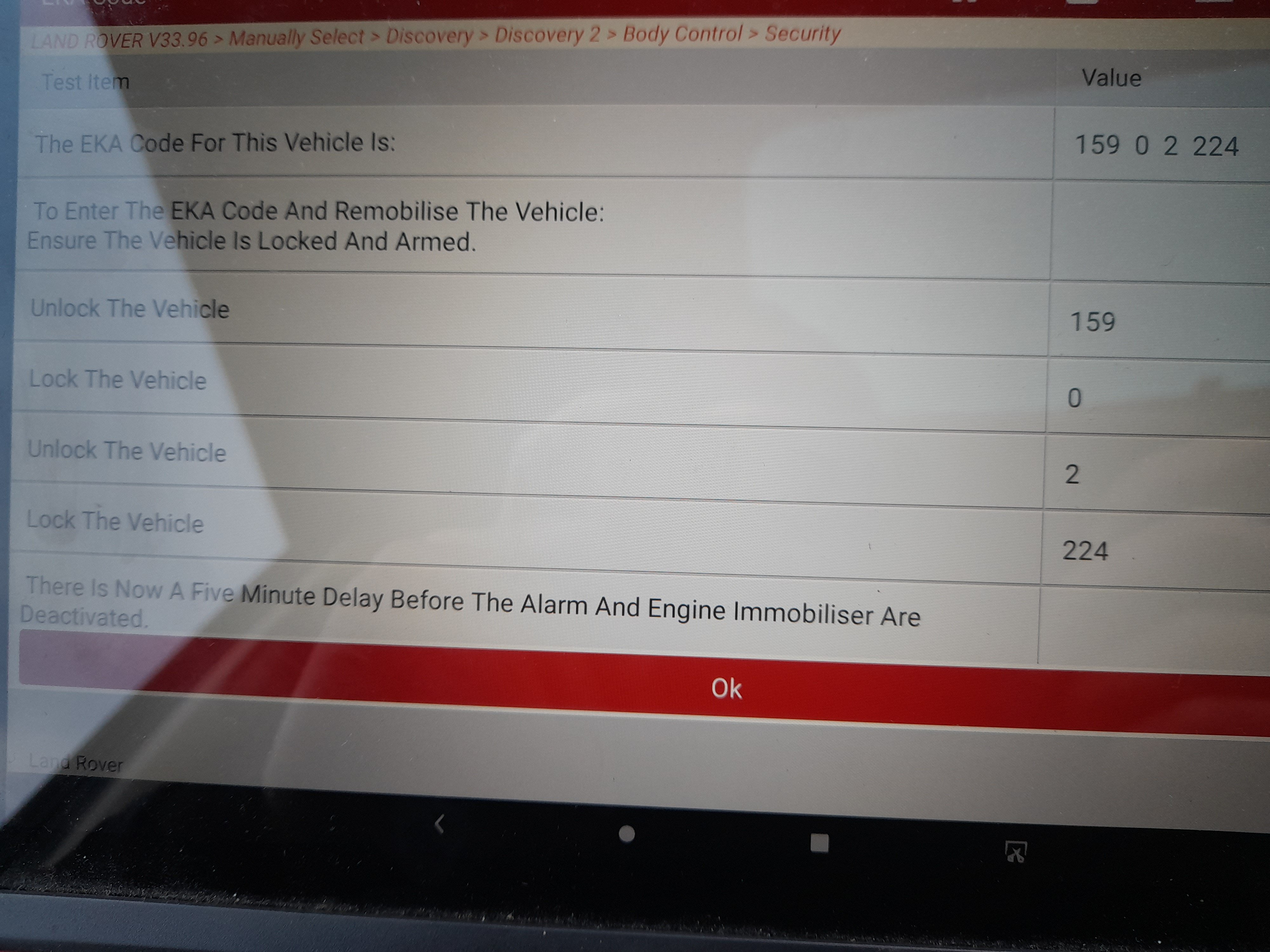

Mozno som zle cital alebo malo hladal.
Vycital som eka kod z D2 td5.
A su tam celkom zaujimave cisla:
159 0 2 224
To mam akoze 385x otocit klucom aby som sparoval dialkove?
To sa mi nezda.

#43 Příspěvek od MadTom » 05 led 2023 04:31
EKA kód je čtyřmístný, takže to co jsi vyčetl tomu moc neodpovídá.

#44 Příspěvek od Kokesek » 05 led 2023 07:05
To mas spatnou diag na vycteni eka code. Muze byt take ve forme cisel a pismen.
