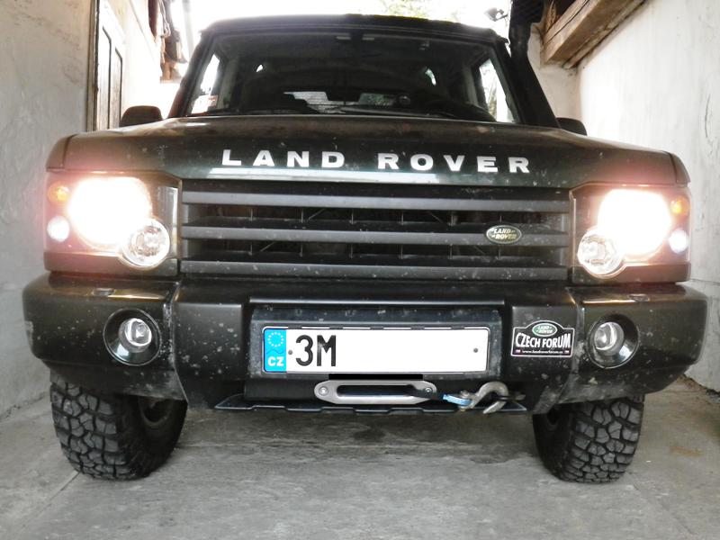

Takže hlásím naviják namontovaný!!
Náklady na celou tuhle srandu následující:
11.000,- naviják (2 roky) osvědčený čínský X-Winch (sebral jsem si jej z mé Disco1, která nejspíš půjde do světa)
3.000,- zapletené syntetické lano
8.500,- montáž Land Jirka+jeho smluvní elektrikář, včetně montážního plechu Bearmach (?)
1.000,- opětovná demontáž, upevnění hadic ostřikovačů, zajištění spodku nárazníku a přestříkání držáku navijáku na černo (samodomo)
1.000,- hliníkový průvlak z internetového obchodu (nikdo z fóra jej neměl)
celkem 24.000,-.
S pevnostním nárazníkem by to vyšlo asi o 7.000,- víc.
Naviják je po sepnutí bateriového odpojovače ihned zapnutý, ovládání navíjení/odvíjení vysílačkou nebo kabelovým DO.

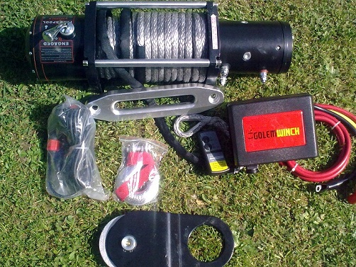

Našel jsem tento naviják na ebay vypadá docela poctivě a cena je taky dobrá.
Znáte někdo tu značku co je to za kvalitu?

Jaké jsou zkušenosti s namontováním navijáku na D2 k original pružinám? Pevnosťák neplánujem a liftovat to chci až pozdeji. Neklesne při namontování 35kg + montáž diskotéke moc čumák k zemi? A jazda v teréne? Žádny tvrdý off, spíše to chci na občasný použití, kdybych někde ostál viset a sám.
Má to smysl namontit a lift s tvrdšími pružinami az za rok ?

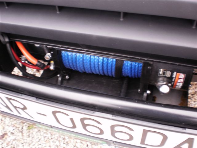

Ako je riešený prístup k páčke volnobežky? A aký prístup k zásuvke na káblové ovládanie? Boli časy keď som to tiež tak chcel, ale neskôr som to zavrhol práve kvôli prístupu. Napr. hneď pri prvom navyjakovaní som ťahal lano až na doraz a vyrthol som ho z toho očka, ktorým je prišróbované k bubnu. I nič nešlo, očko som vybral, lano nasunul, zaklepal.... no ak by som nemal navijak prístupný, bol by som v preli, pretože sa dalo ísť len tým jedným smerom. Určite by som nechcel navijak bez prístupu.
A ďalšia vec. Na zimu dávam ocelové lano. Tak isto, bez prístupu si to ani neviem predstaviť. No myslím, že aj v tomto prípade by sa to dalo riešiť podobne ako mám ja. Otvor zhora.

Acon.... buď si jistý že ta syntetika v zimě trpí méně než ocelové lano. Tyto lana jsou primárně určena na závodní plachetnice a věř že na moři je slaný i vzduch nejen voda, takže působení slaného prostředí je celoroční a permanentní.......ty lana na lodích jsou daleko více zatěžována než na těch našich legračních navijácích, v podstatě celoročně v tahu a někdy takovou silou že si to ani neumíme přestavit......

#60 Příspěvek od Acon » 24 úno 2011 08:35
To verím, no v tom syntetickom sa drží voda, sajrajt, celé to tým nasiakne... Ocel je zababraná nejakým konzervačným bazmekom a dokáže to v zime na rozdiel od syntetiky uschnúť. A nepodceňoval by som stále zmeny teploty. Mokrá syntetika, teplo, mráz aj -18st...
