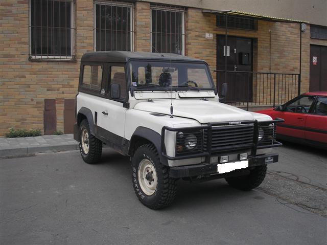

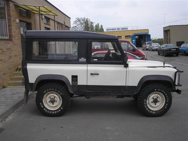

#59 Příspěvek od Michal M. » 23 dub 2009 16:39
Mám přezuto:
P4230726 (Small).JPG (44.65 KiB) Zobrazeno 8410 x
P4230725 (Small).JPG (41.82 KiB) Zobrazeno 8409 x

#60 Příspěvek od Colonel » 23 dub 2009 16:40
Hmm, hezke, vypadaji moc dobre.
