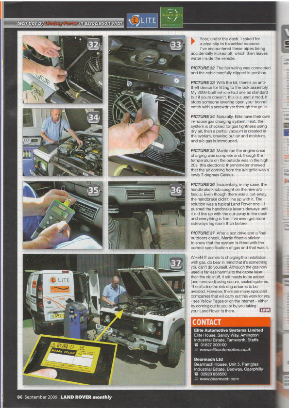

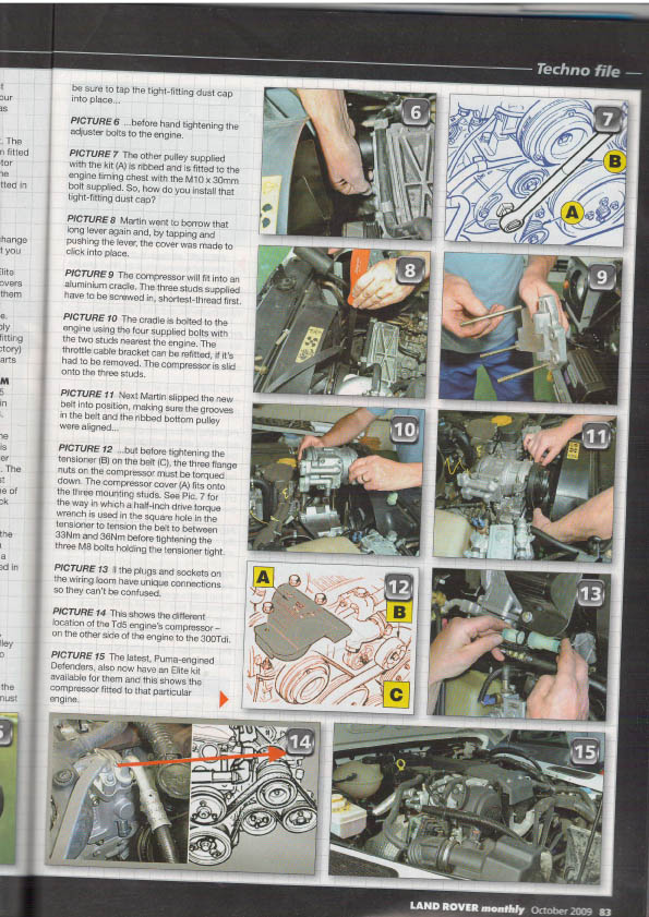

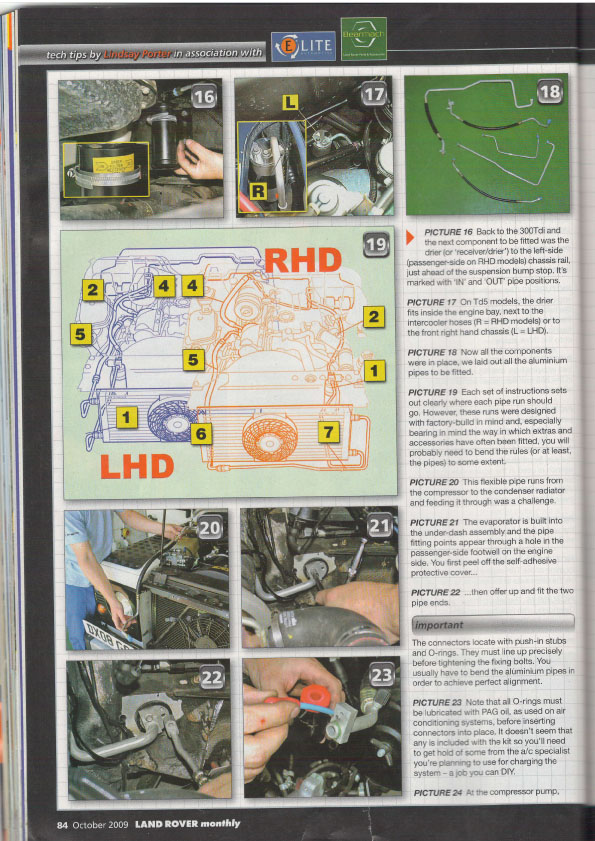

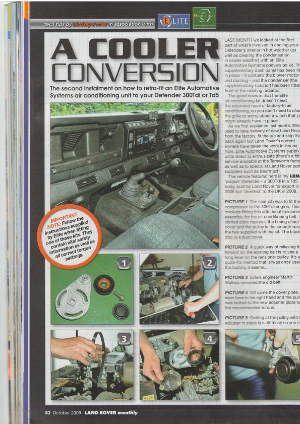

Jestli bude zájem, dám sem okopírovaný postup dodatečné montáže klimatizace.
- Přílohy
- (184.12 KiB) Staženo 613 x

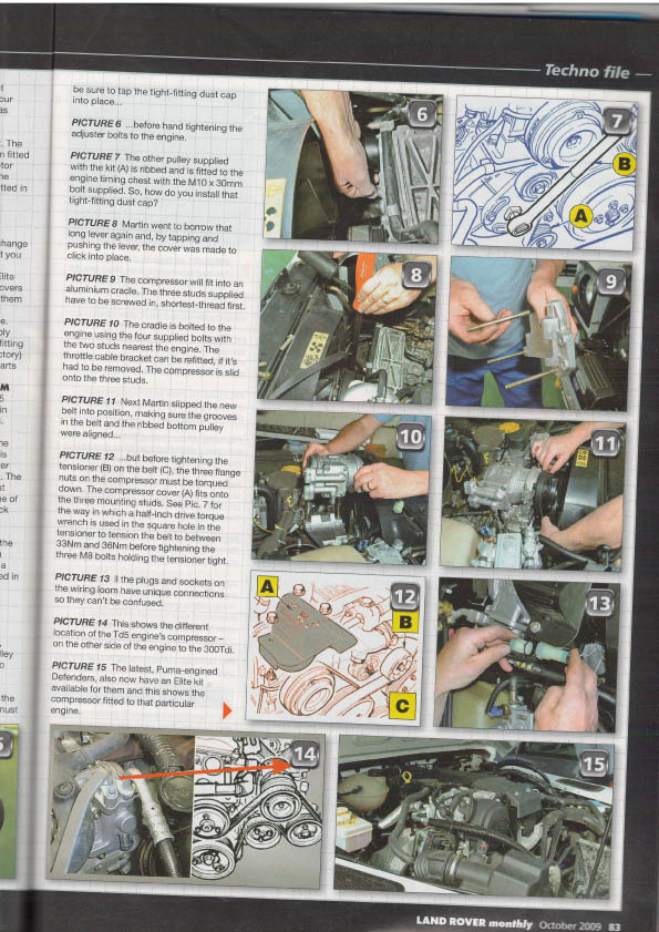

Re: Dodělání klima
- Přílohy
- (160.34 KiB) Staženo 609 x

Re: Dodělání klima
- Přílohy
- (188.78 KiB) Staženo 590 x

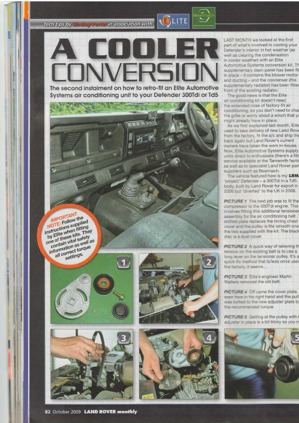

Re: Dodělání klima
- Přílohy
- (153.72 KiB) Staženo 593 x

RHD motory jsou červený

Ale to je na 300tdi a já myslel, že skoro všichni máte Td5.

Aha, tak teď jsem ty fotky zkoumal a oni to moc neřeší, nějaká ta fotky či obrázek z 300tdi a jinej zase z Td5. Tak hodně štěstí při montáži.

Re: Dodělání klima
... poprosim kto mi prelozi popis k obrazku 35 je tam nieco o merani teploty. Kedze som teraz cerstvo po pol roku od buracky plnil klimu zaujimalo by ma ci chladi OK.

Re: Dodělání klima
Pisou Dano ze to po naplneni nastartovali a venku bylo nejvic 20 stupnu C , uvnitr namerili ze ta klima dava 7 stupnu C.
