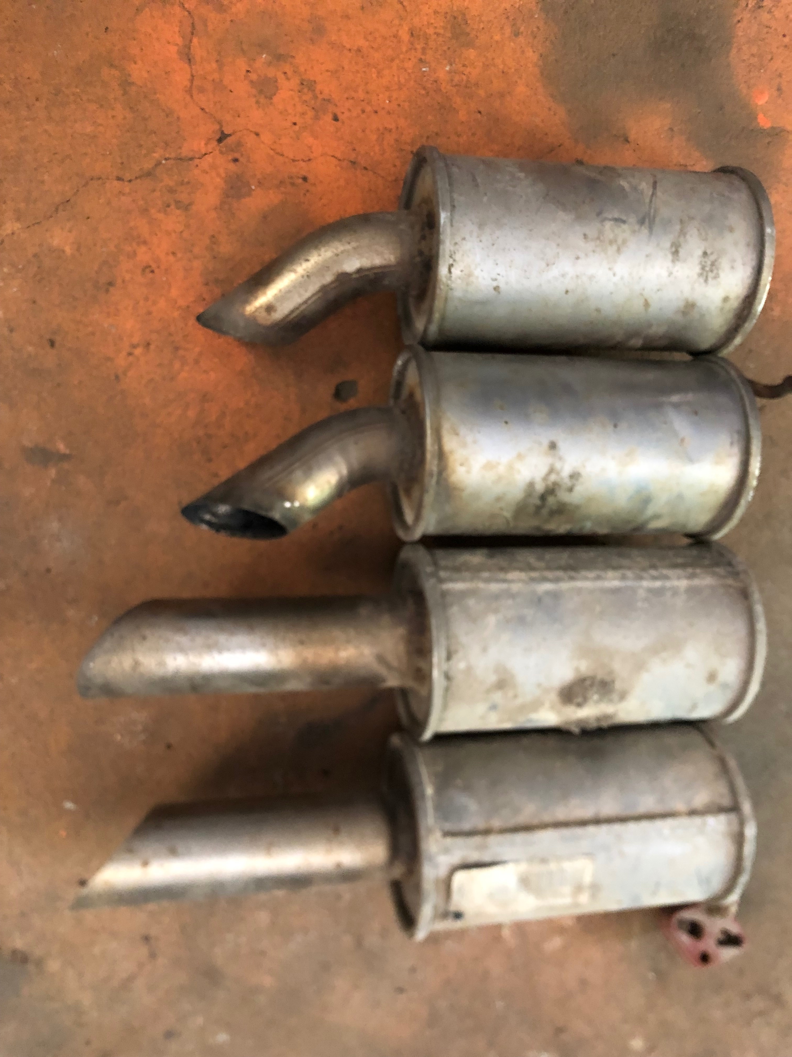

Jak jsem chtěl postovat každou změnu tak se nestalo. :think D4 už je ale reinkarnovaná :dance Bylo to trošku na dlouhé lokte skrz repas turb, repas měniče, repas převodovky a spoustě dalších prkotin :chuckle zbývá ještě amputace koncovek výfuku. Skrze dpf není slyšet ten úžasný zvuk V8 :chuckle
Nicméně už tovrčí už to jede :Pohoda:

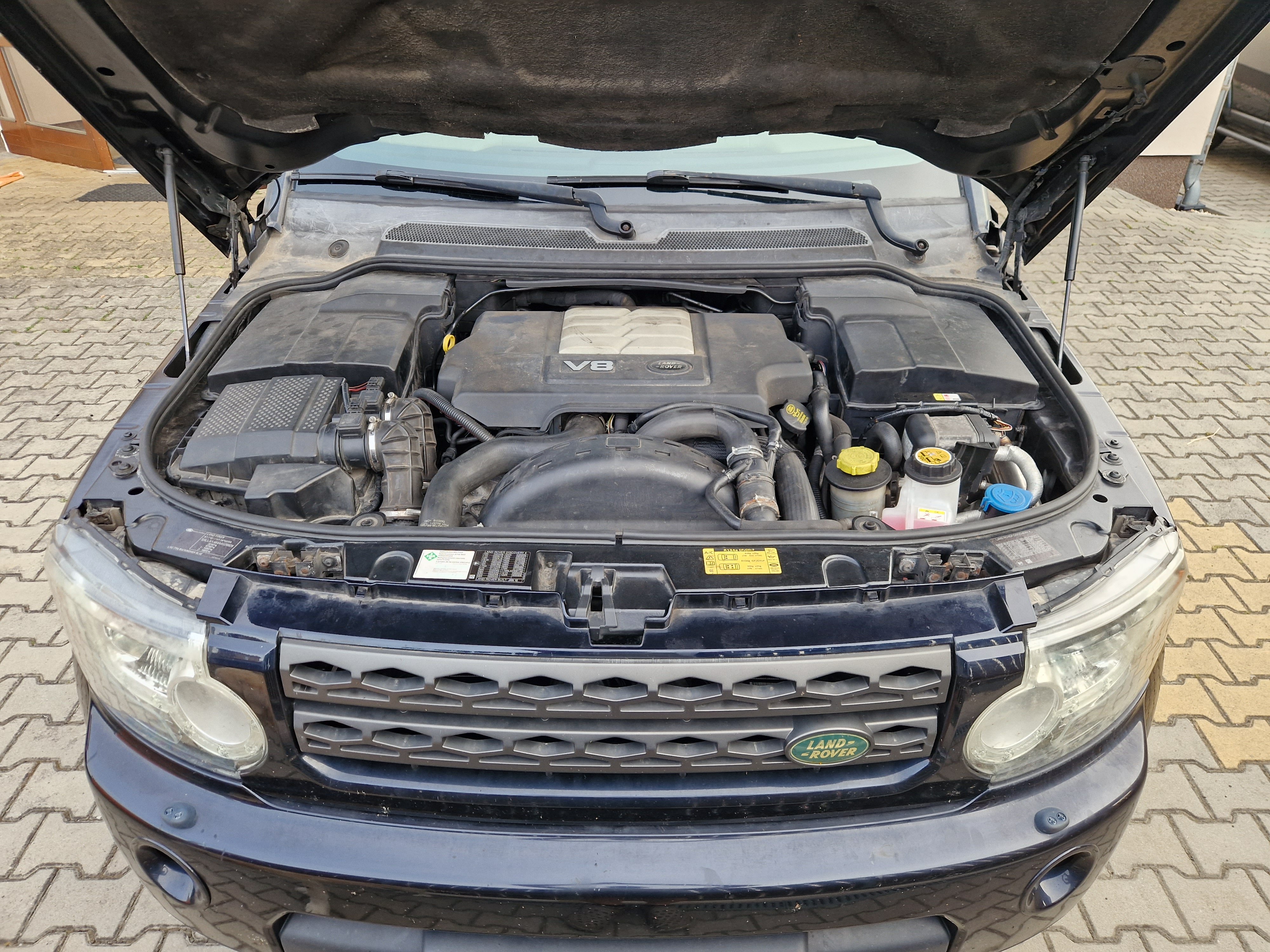

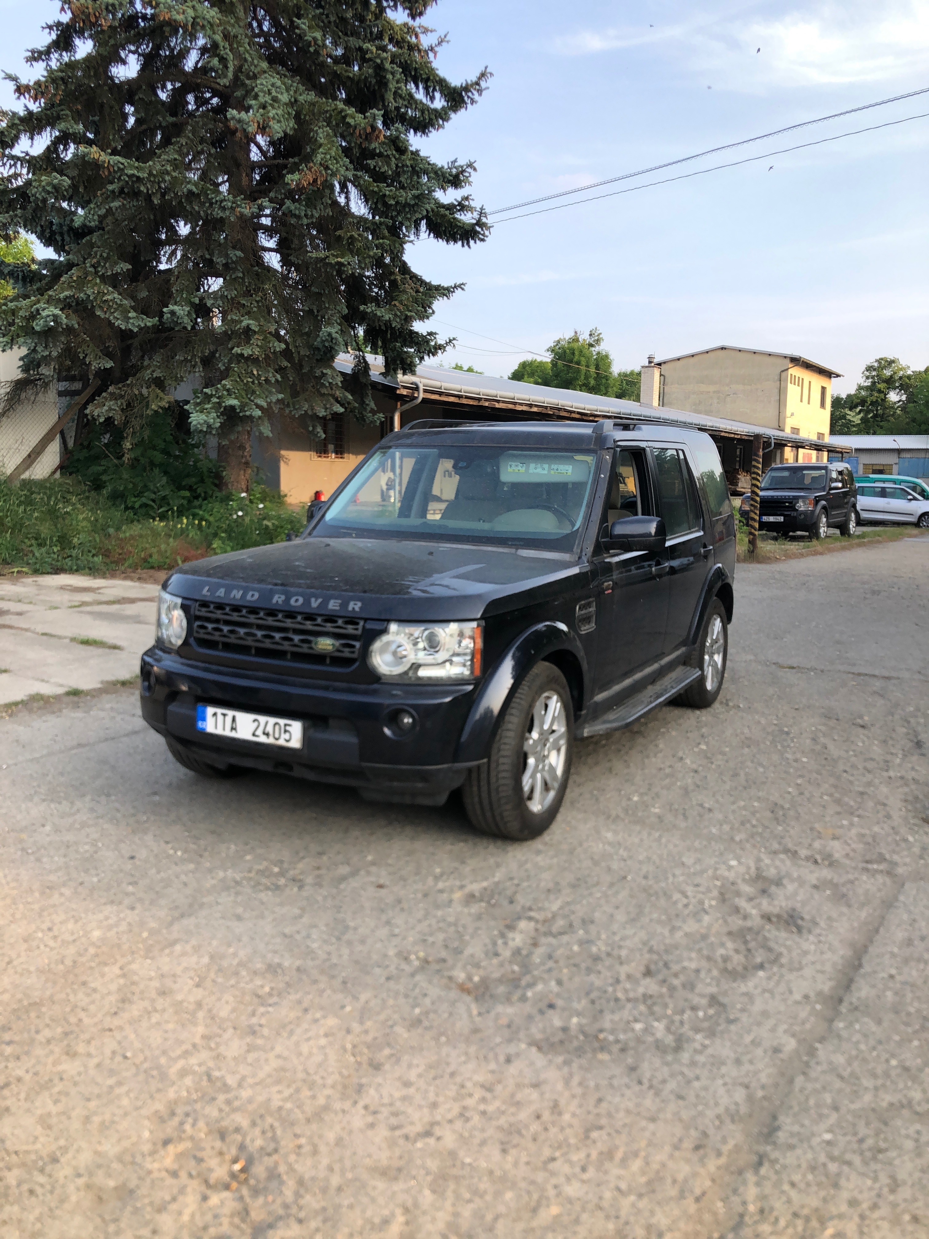

Geo píše: 19 čer 2023 21:38Finale
a copak je to za vstup do sání na straně řidiče ? 2,7 to má na straně spolujezdce 3.6 potřebuje víc vzduchu ? 2x šnorchl ?
Lukasino
Příspěvky: 4033
tel.: 6034sedmsedm854
auto: LR
Bydliště: Kutná Hora
Re: Přestavba Discovery 3 TDV6 na TDV8
#51 Příspěvek od Lukasino » 26 čer 2023 16:23
petr štrof píše: 26 čer 2023 15:47
D4 to má z obou stran standardně :wink:
Příspěvky: 5784
#52 Příspěvek od Miky_CZ » 27 čer 2023 02:16
D4 to ma standartne z obou stran ale tdv6 a sdv6 pouziva jenom pravou steanu jestli se nepletu?
Moje D4 5.0V8 ma sani na obe strany.
xxx
auto: byla D3, teď D4
Bydliště: Severní Morava
#53 Příspěvek od xxx » 27 čer 2023 06:19
Miky_CZ píše: 27 čer 2023 02:16 D4 to ma standartne z obou stran ale tdv6 a sdv6 pouziva jenom pravou steanu jestli se nepletu?
přesně tak, D4 TDV6 a SDV6 má sání pouze vpravo. Vlevo je jen mřížka
petr štrof
Příspěvky: 951
tel.: 603799382
auto: LR Disco 3 HSE 2006
Bydliště: NÁCHODSKO
#54 Příspěvek od petr štrof » 27 čer 2023 06:46

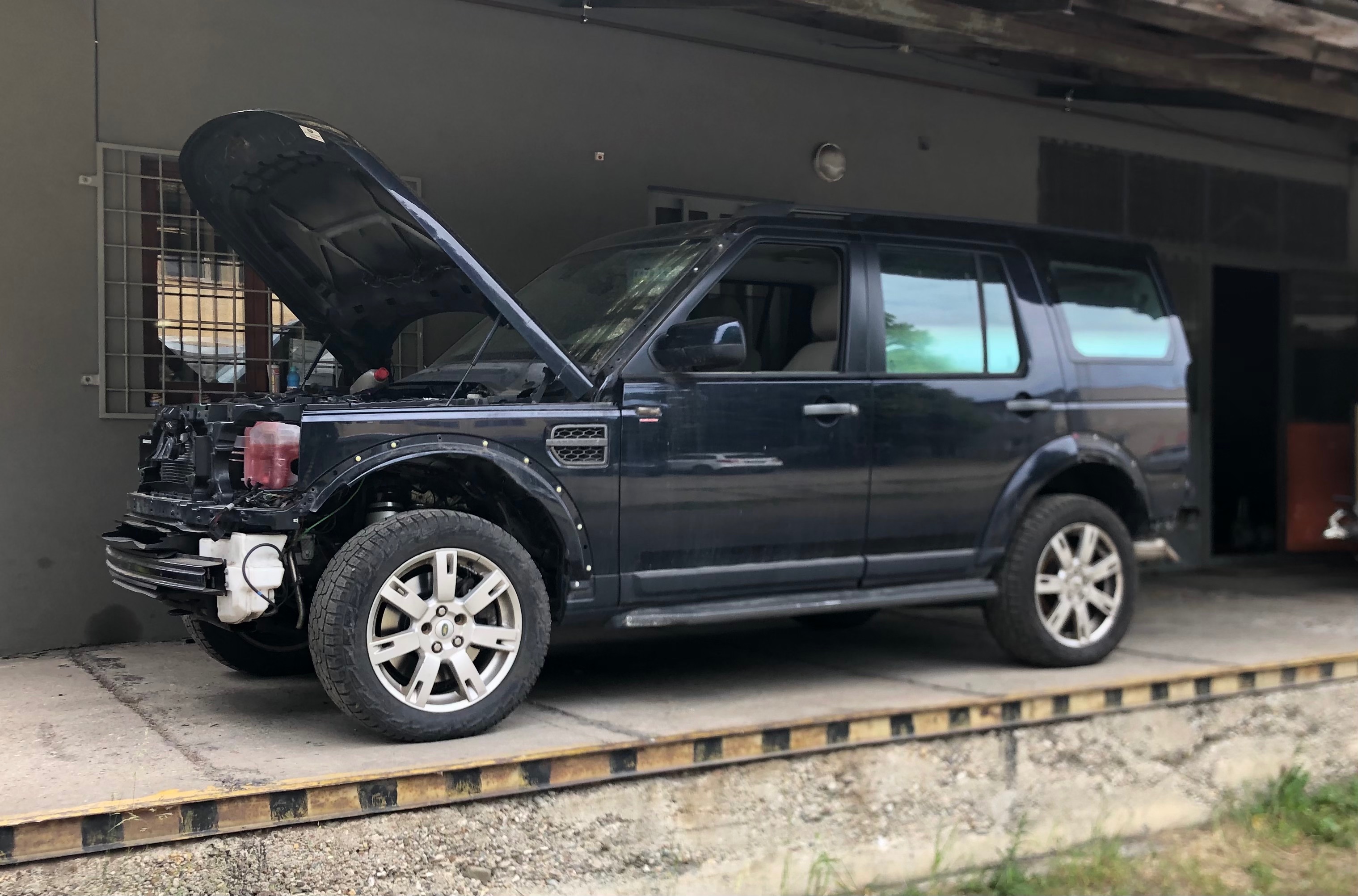

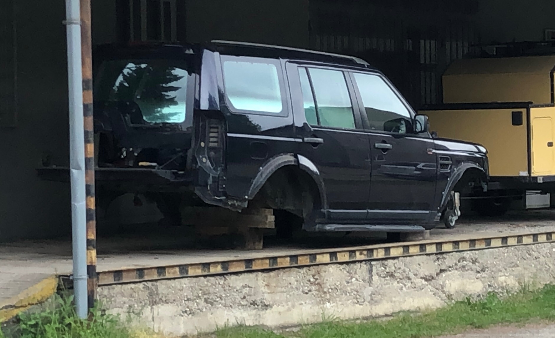

a ták , akorát mě zmátlo přestavba D3 a jedna z prvních fotek kde je klasická D3 na podvalu bez mřížky
, takže se dělal zrovna facelift na D4 = blatníky maska světla :yes
Lukasino
Příspěvky: 4033
auto: LR
#55 Příspěvek od Lukasino » 27 čer 2023 06:53
Ne, jsou to dvě D3 a jedna D4 s TDV8 :mrgreen:

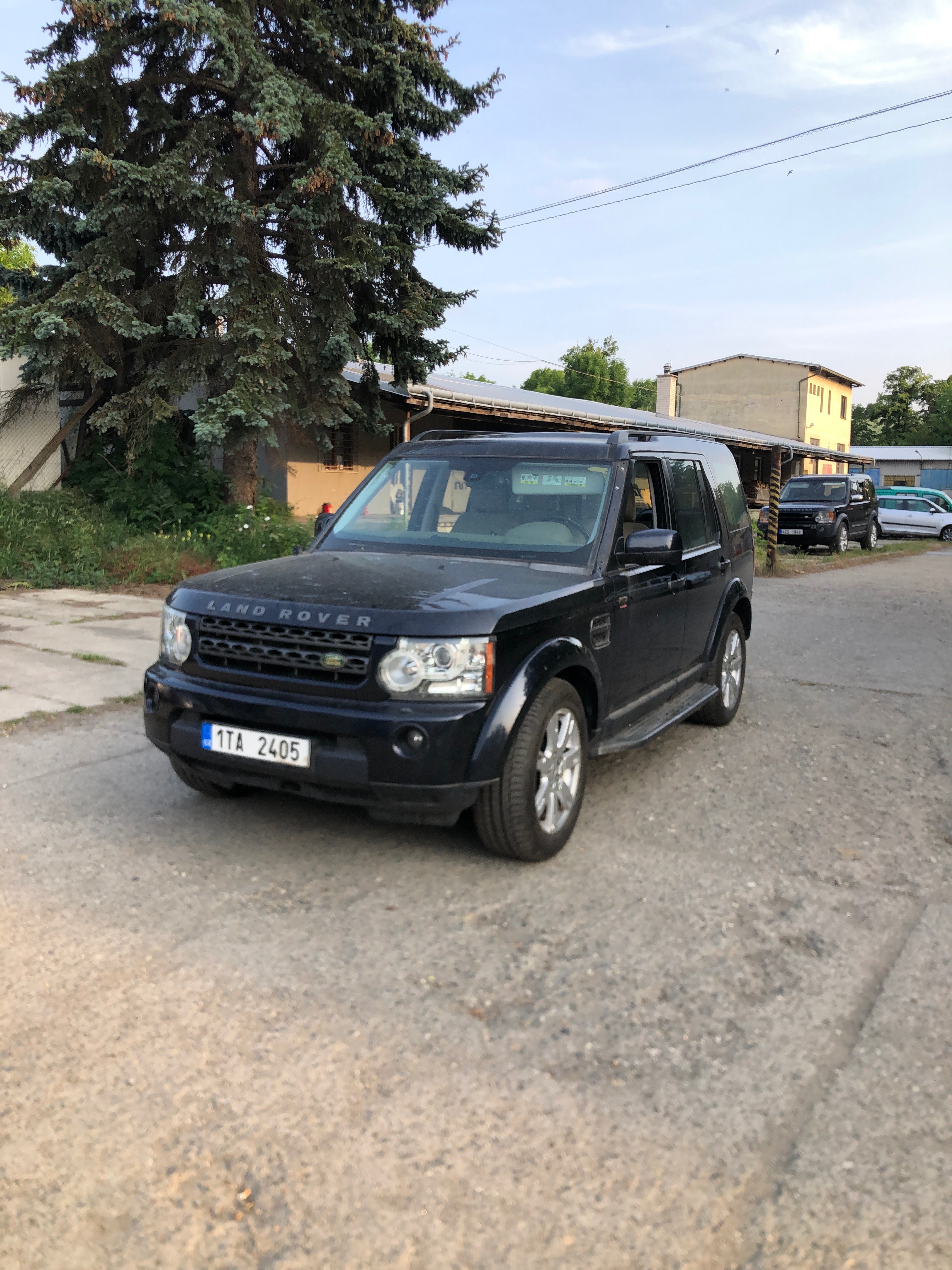

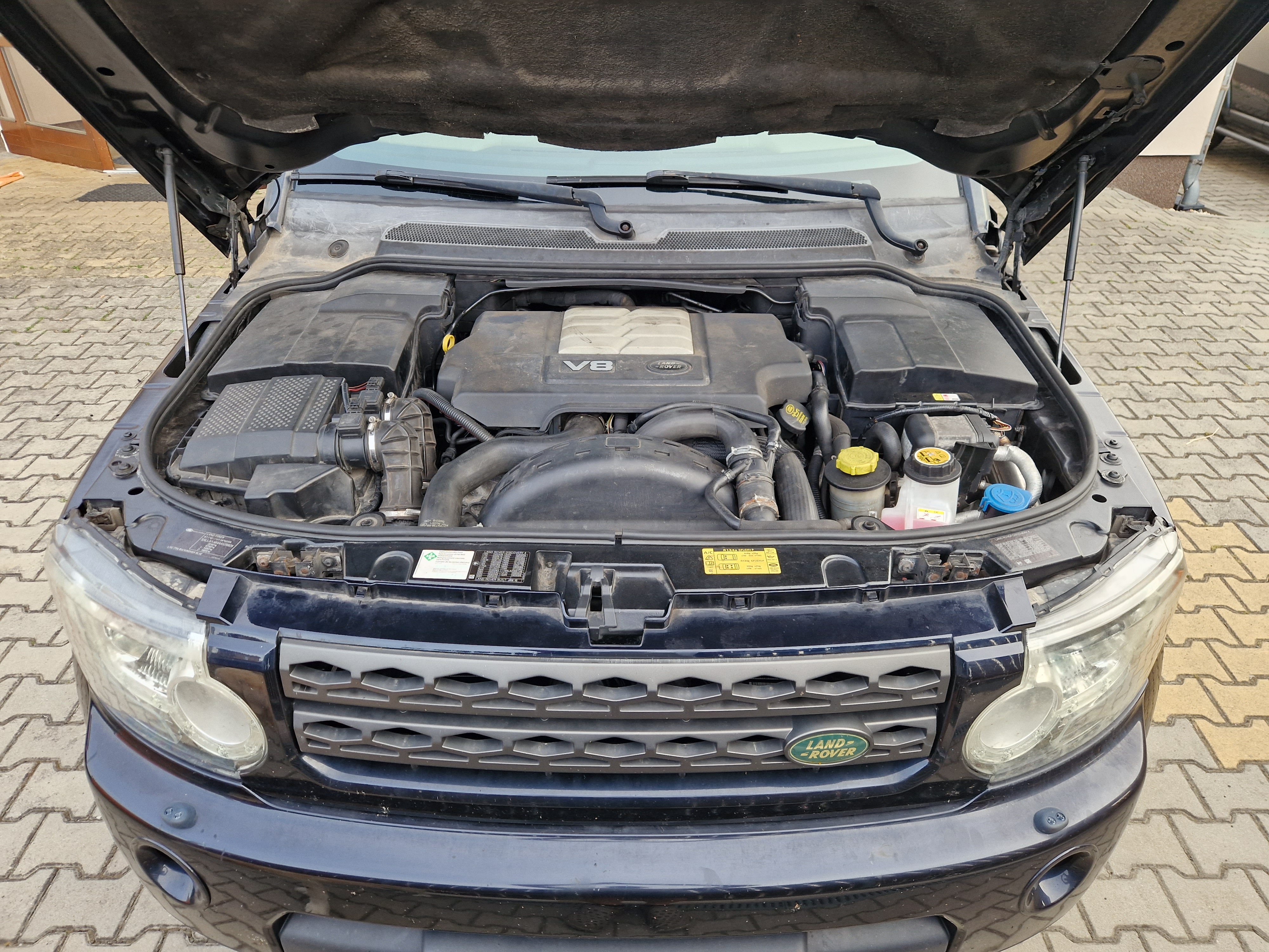

#56 Příspěvek od Lukasino » 15 črc 2023 08:08
Tak je doma, holka jedna :mrgreen: Obrovské poděkování Jirkovi za všechnu tu práci, s*aní s tím a trpělivostí se mnou :mrgreen: Náhodně se z plánu vzít funkční motor a jen ho tam prdnout stala taková menší "generálka", kde se preventivně vyměnila / repasovala hromada dílů.
Včera jsem si jí přivezl a je to radost z jízdy :muscle člověk má hned rohlík v hubě :lol:
Děkuji také Hubertovi za preventivní repas převodovky, řadí krásně :yes
Teď už jen počkat až dojdou všechny díly a bude se trochu ladit i vzhled...
Díky Jirko!
#57 Příspěvek od Geo » 15 črc 2023 10:02
Není malých výzev :Pohoda:

#58 Příspěvek od Miklosxxx » 16 črc 2023 08:00
Krása. :yes
Len by ma zaujímalo že ako sa to bude správať na EK nebudú mať pindy ak budú iné hodnoty či sa dá legalizovať takáto prestavba.
Ale aj tak ti auto závidím :cool

#59 Příspěvek od Kokesek » 16 črc 2023 08:13
Hodnoty ani ne. Vin je problem.
#60 Příspěvek od Lukasino » 16 črc 2023 08:52
Auto bylo čerstvě po TK před přestavbou, takže mám zatím dost času na to to vyřešit :mrgreen:
A ne, VIN není problém, VIN mám svoje :party
