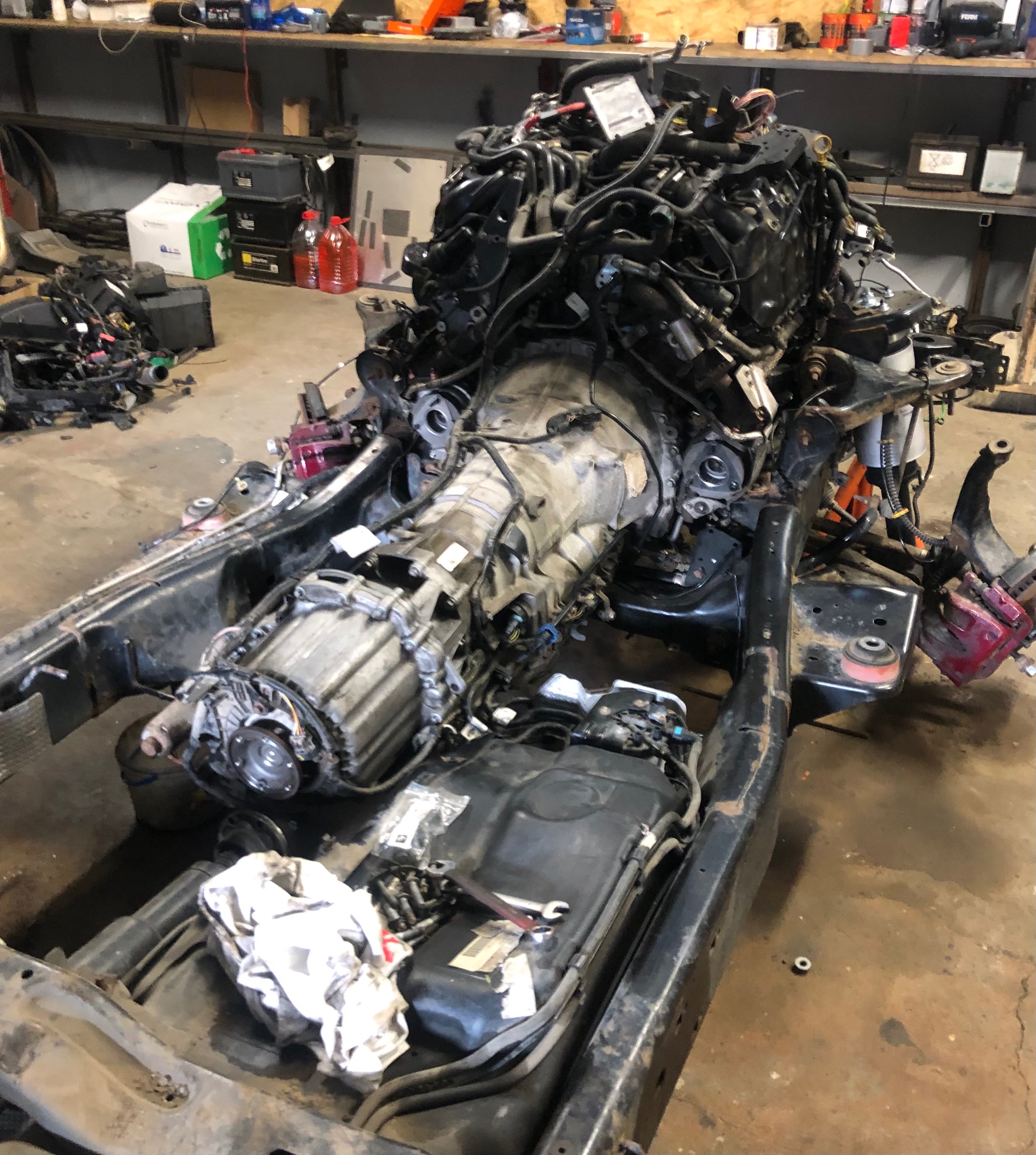

a ták , akorát mě zmátlo přestavba D3 a jedna z prvních fotek kde je klasická D3 na podvalu bez mřížkypetr štrof píše: 26 čer 2023 15:47a copak je to za vstup do sání na straně řidiče ? 2,7 to má na straně spolujezdce 3.6 potřebuje víc vzduchu ? 2x šnorchl ?
, takže se dělal zrovna facelift na D4 = blatníky maska světla
- Lukasino
- Příspěvky: 4026
- tel.: 6034sedmsedm854
- auto: LR
- Bydliště: Kutná Hora
Re: Přestavba Discovery 3 TDV6 na TDV8
Ne, jsou to dvě D3 a jedna D4 s TDV8
Tak je doma, holka jedna
Obrovské poděkování Jirkovi za všechnu tu práci, s*aní s tím a trpělivostí se mnou
Náhodně se z plánu vzít funkční motor a jen ho tam prdnout stala taková menší "generálka", kde se preventivně vyměnila / repasovala hromada dílů.
Včera jsem si jí přivezl a je to radost z jízdy
člověk má hned rohlík v hubě
Děkuji také Hubertovi za preventivní repas převodovky, řadí krásně
Teď už jen počkat až dojdou všechny díly a bude se trochu ladit i vzhled...
Díky Jirko!
Díky Jirko!
