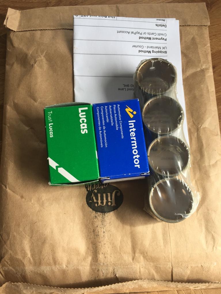

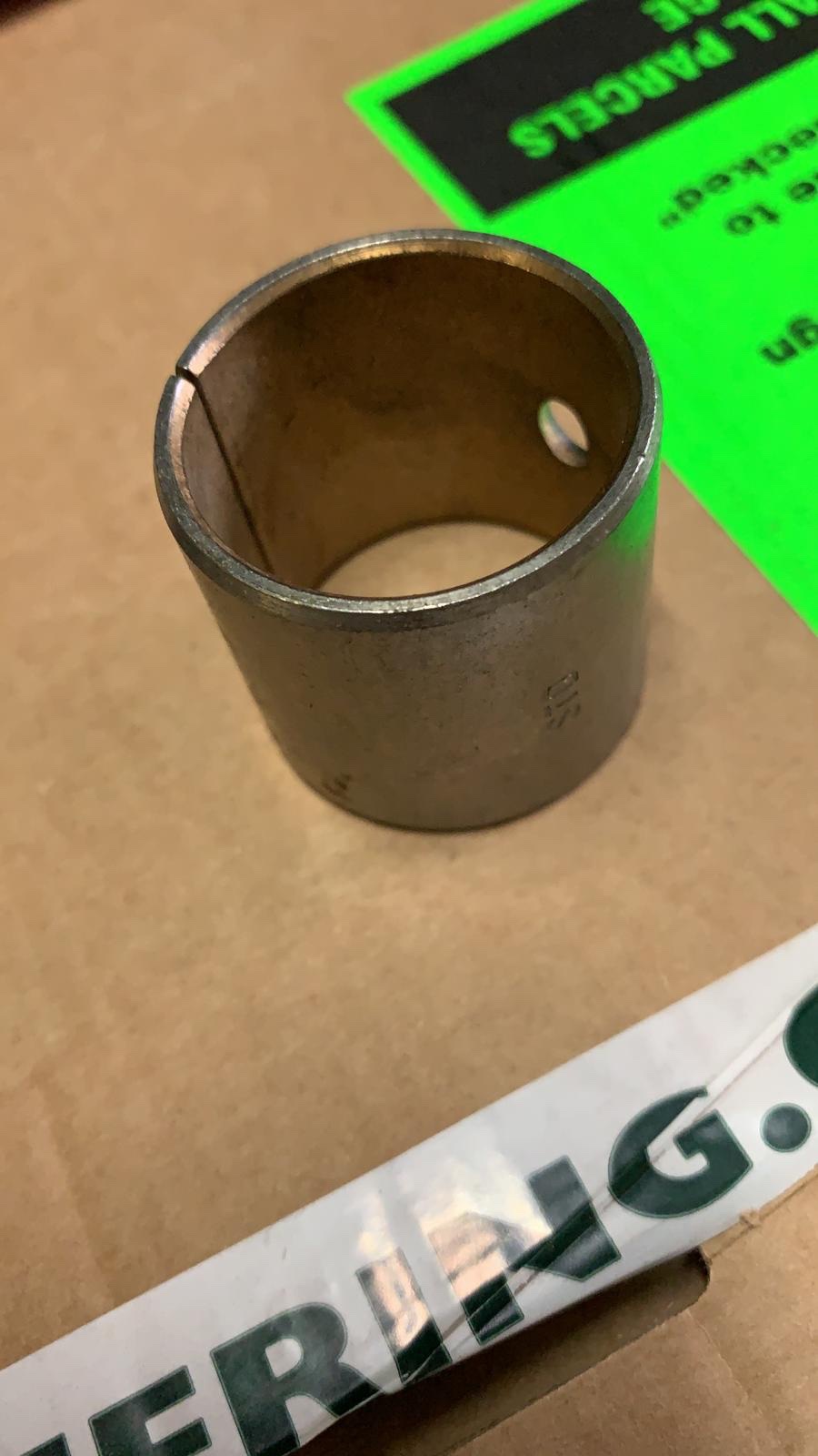

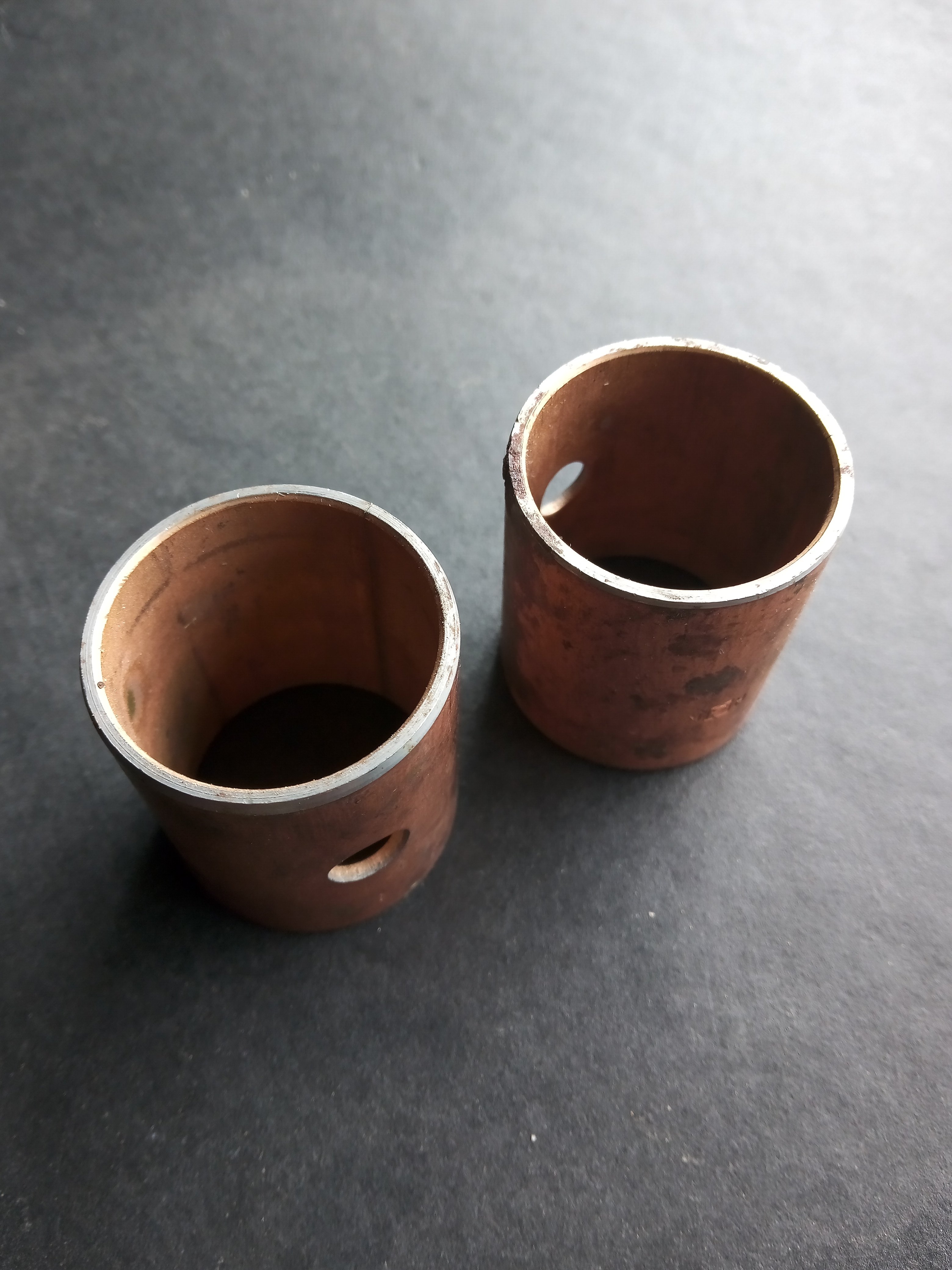

Zdravím ,
zháňam púzdro ojničneho čapu 247583GEN LR
3 ks či náhodou niekto nemá ,objednal som 4 ks a prišlo len jedno, doobjednať nie je problém iba sa pýtam lebo z UK to zas bude trvať
Ďakujem s pozdravom Jozef

Prohledal jsem sklad a našel dvě :Sorry: tak jedině že by někdo měl doma ještě jedno...

Už jsem viděl kdejakou sbírku, ale že by se dávali dohromady ojniční čepy na čtyřválec od mnoha dárců... No, nechť vám to dobře dopadne.

Kryten ďakujem pekne ale ako Hanys píše idem doobjednať 3ks z tej istej sorty
ďakujem Jozef

Poprípade ak má niekto 4 kusy Dík

Nevím kolik to stojí, ale odhaduju, že moc ne. Objednal bych 4ks, ať je nějaká šance, že budou stejné. To že ti při další objednávce pošlou stejný kus, není vůbec jisté. :hmm:

Dík za info ,
nestoja veľa iba dlho cestujú tak ako hovoríš doobjednám 4 kusy

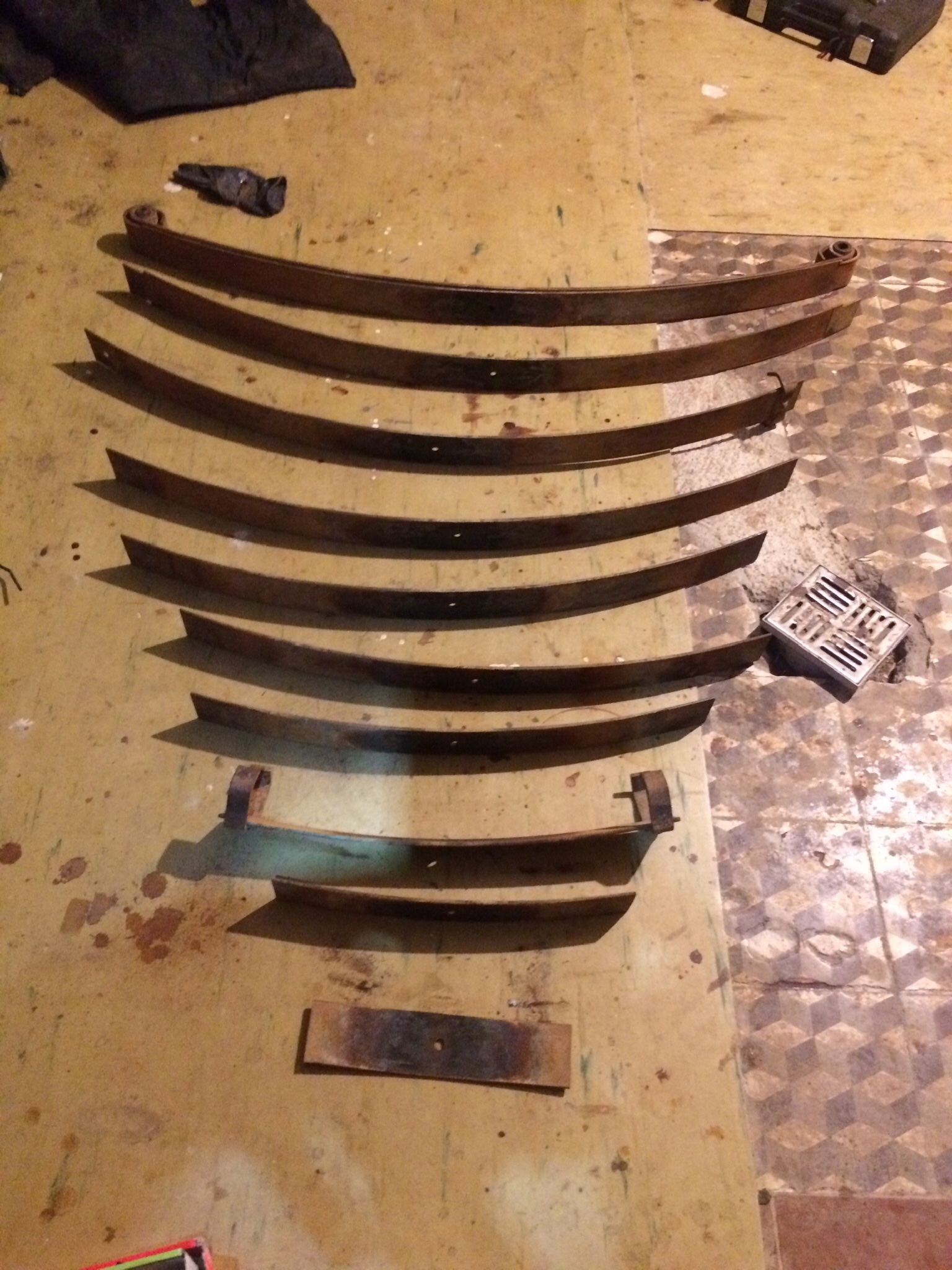

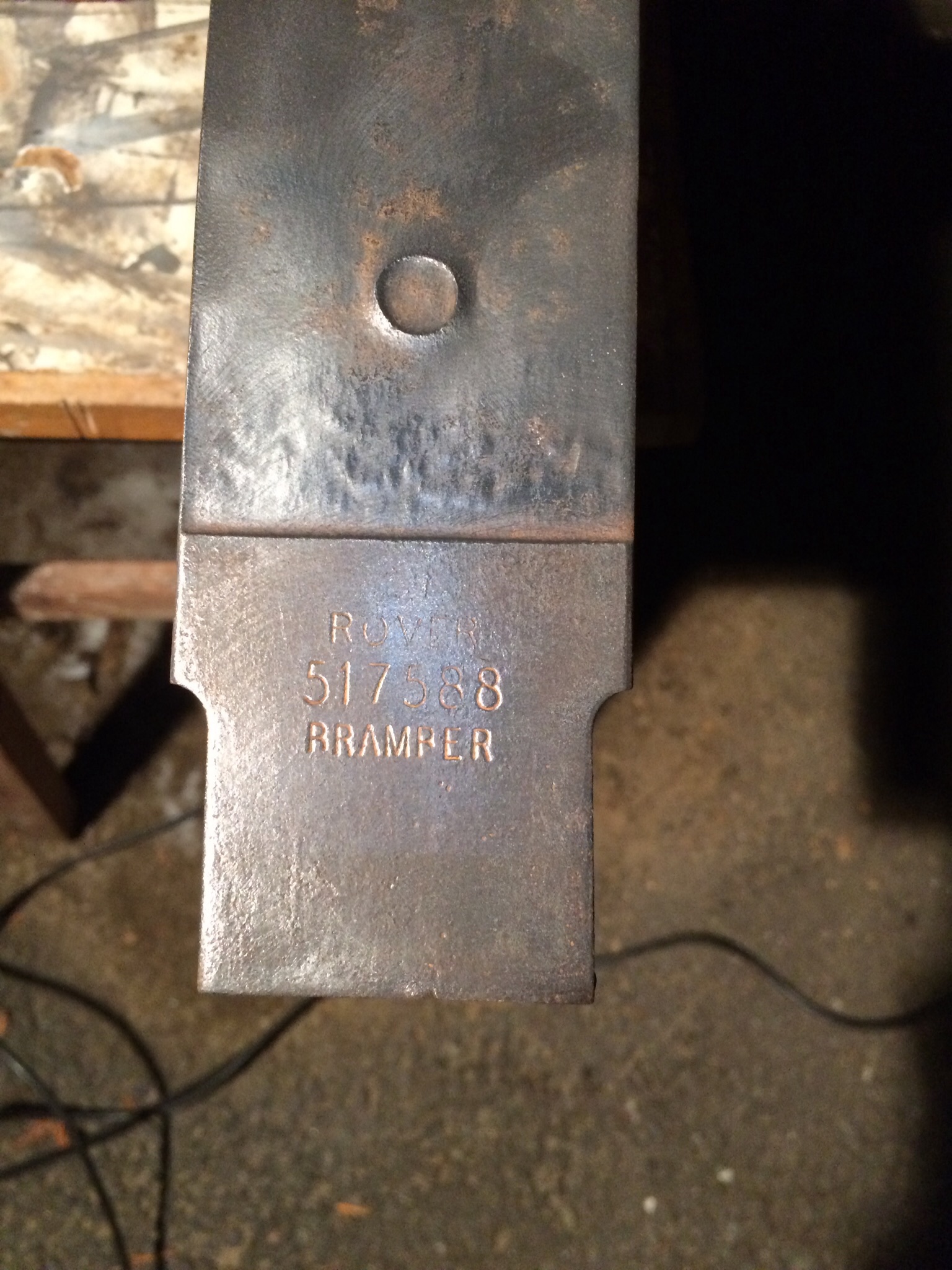

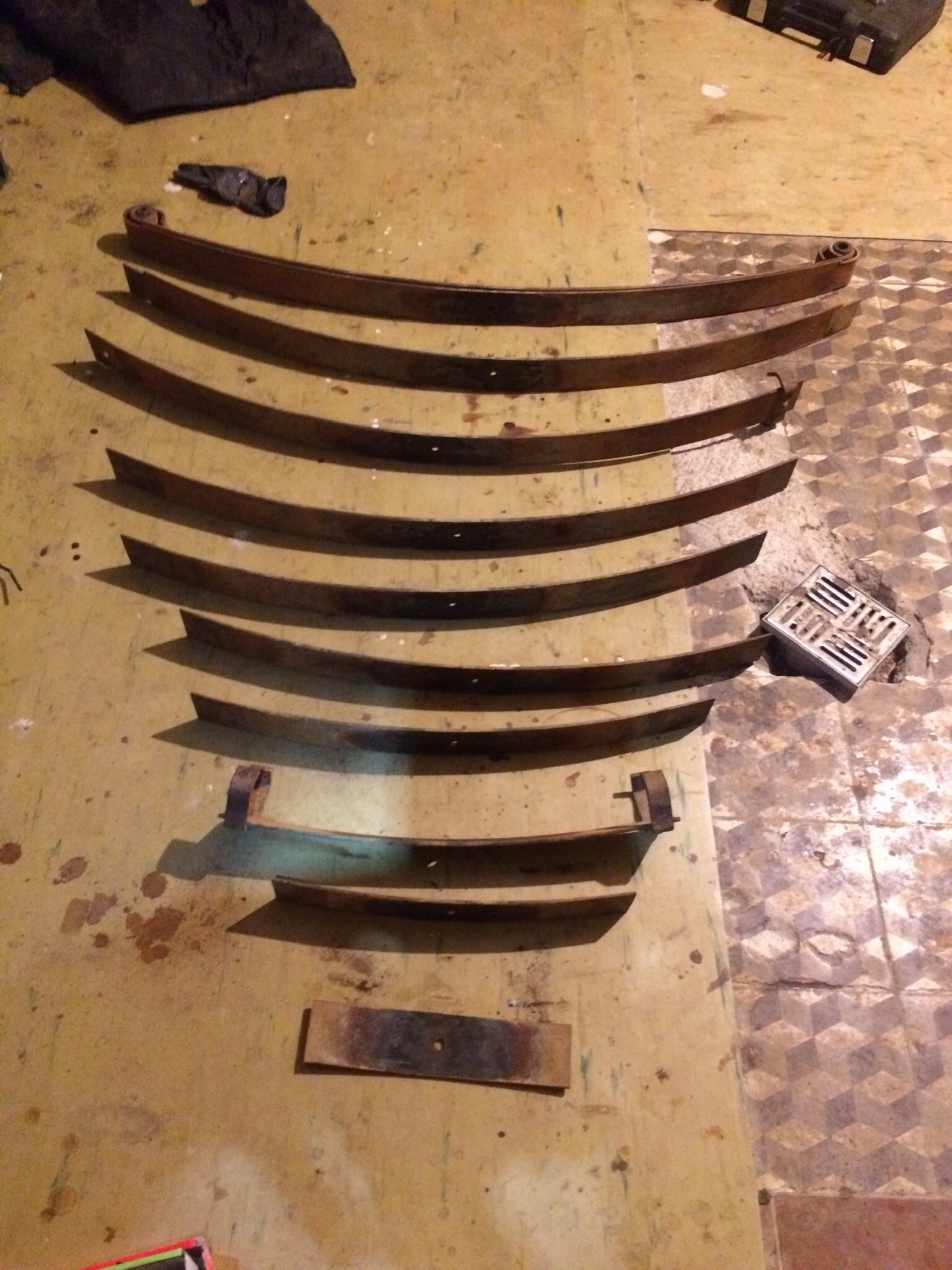

#57 Příspěvek od Jozef P » 19 dub 2021 20:18

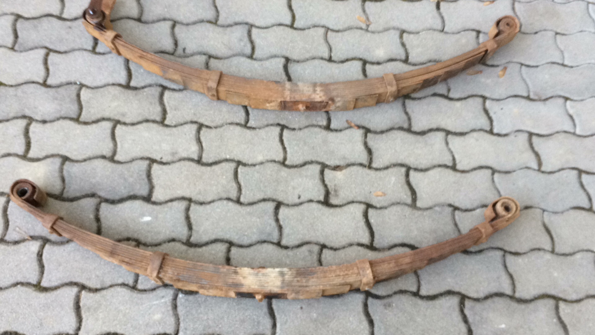

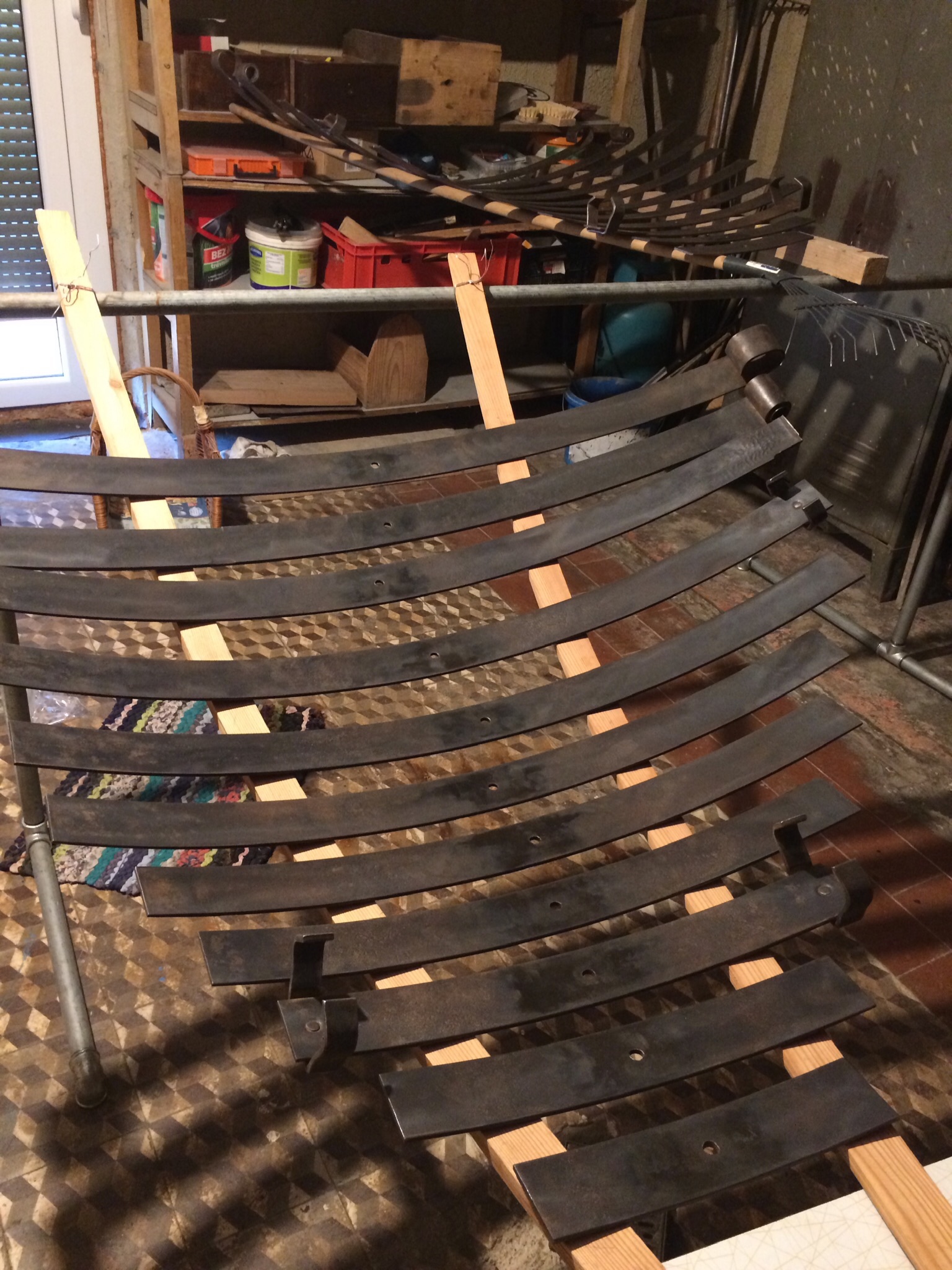

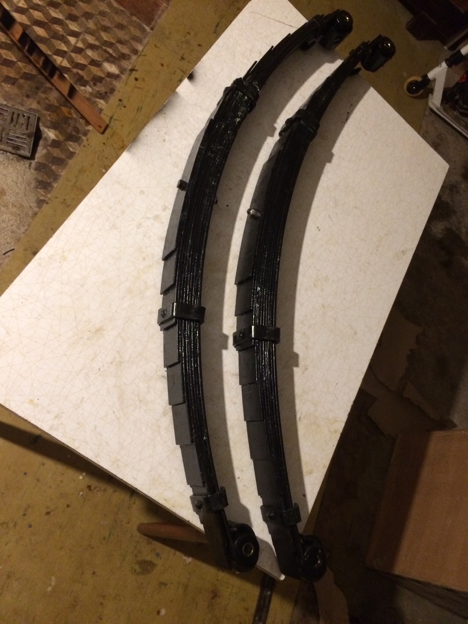

Pár fotiek z čistenia listových pér

#58 Příspěvek od patrik » 19 dub 2021 21:34
Pekná práca. Pamätám keď som repasoval ja na mojej
Series.

#59 Příspěvek od Jozef P » 19 dub 2021 21:50
Servus Patrik ,
Sledoval som ťa a tiež som pokukoval po nových,
ale som sa tiež rozhodol rozobrať prebrúsiť
nastriekať pomázať a poskladať
ušetrené a sú originál .
Ináč auto je trochu ľavá šoférova strana napružená viac.
Má to tak byť ?
Dík s pozdravom Jozef
patrik
Příspěvky: 2621
Bydliště: slovensky grob
Re: S III 1982 SWB z Toskánska
#60 Příspěvek od patrik » 19 dub 2021 22:13
Áno . Vždy soferova strana je vyššie. Teda na lavosrannom :)
