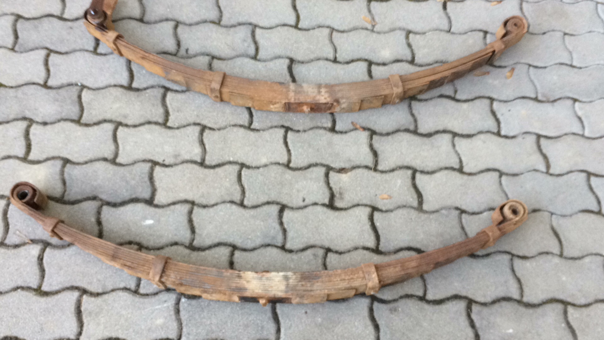

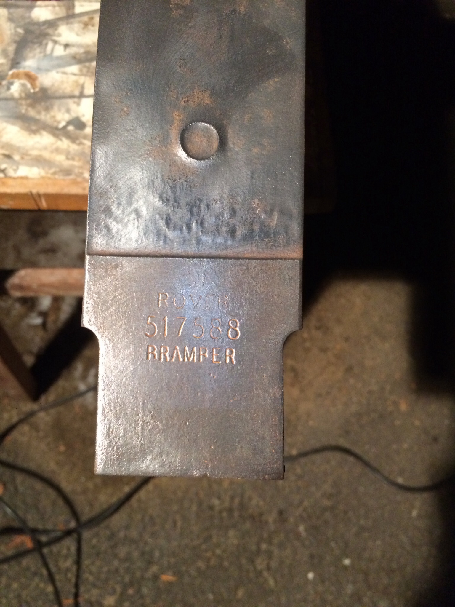

#57 Příspěvek od Jozef P » 19 dub 2021 20:18
Pár fotiek z čistenia listových pér

#58 Příspěvek od patrik » 19 dub 2021 21:34
Pekná práca. Pamätám keď som repasoval ja na mojej
Series.

Re: S III 1982 SWB z Toskánska
#59 Příspěvek od Jozef P » 19 dub 2021 21:50
Servus Patrik ,
Sledoval som ťa a tiež som pokukoval po nových,
ale som sa tiež rozhodol rozobrať prebrúsiť
nastriekať pomázať a poskladať
ušetrené a sú originál .
Ináč auto je trochu ľavá šoférova strana napružená viac.
Má to tak byť ?
Dík s pozdravom Jozef

#60 Příspěvek od patrik » 19 dub 2021 22:13
Áno . Vždy soferova strana je vyššie. Teda na lavosrannom :)
