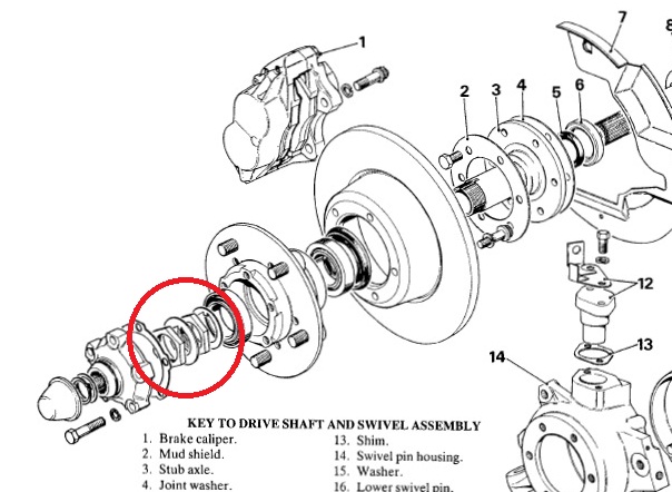

Malý dotaz po zdejší odborníky.Když se chci dostat k onomu ložisku a dotáhnout ho,a už na začátku po sundáni segrovky zjistím,že jo to celý zarezlý a podložka za segrovkou nejde dostat ven"namáčím,polívám,přemlouvám" o kladivu ani nemluvě.Existuje nějaký fígl,jak to rozchodit,nebo zbývý seříznout zmińovanou podložku a unašeč flexou a modlit se,ať to povolí a neponičím drážkování na polose,nebo už dopředu objednat nový kloub poloosy,když už jsou ty drážky orezlé.Jaký doporučujete,origo,nebo náhrada.Ď za info
Naposledy upravil(a) mikihran dne 20 lis 2010 15:12, celkem upraveno 1 x.
Re: Ložisko v předním kole
#54 Příspěvek od eliott » 20 lis 2010 10:22
No po sundání segrovky je na řadě příruba (1), pokud ti nejde sundat a je to zarezlé na drážkování, pak je to na flexu nebo autogen, už jsem to zažil asi 2x.
