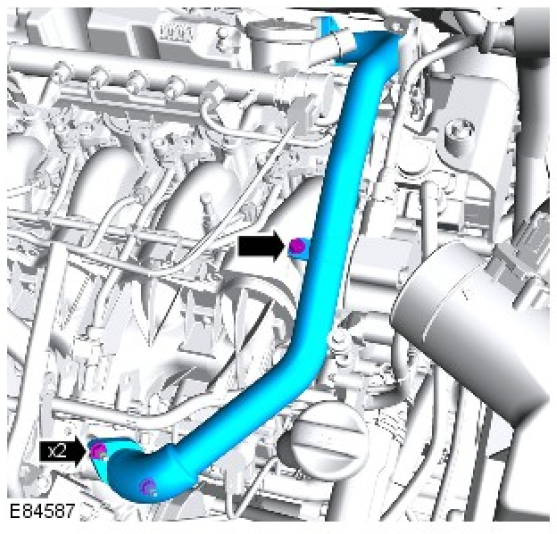

Dnes sem řešil Free 2 které velice špatně startovalo až přestalo startovat úplně. Začalo to obtížnými studenými starty, které se postupně zhoršovali. Pak to začalo špatně chytat i za tepla. Když konečně chytlo hodně kouřilo. Při jízdě žádná vada nebyla poznat. Tak začala klasika kontrola žhavení, filtr. nakonec jsme auto postavili do rána do teplé garáže a furt žádná změna když už to vypadá že naskočí tak hned chcípne. Až kamarád si všimnul že se mu zdá že motor málo saje. Jak jsme jenom pro kontrolu sundali trubku od egru co vede za klapu a motor hned chytnul. Takže příčina byla nalezena. Závada je vadný EGR. Zůstával otevřený a tak spaliny hned pouští zpět do sání a motor nemá dost kyslíku a tak nechytne. Takže pro identifikaci zda nemáte tento problém odpojte trubku od egru a uvidíte .

Povolíš 2 matky a jeden šroub. Trubku dáte mimo přírubu a zkuste nastartovat.

Asi by šel přidřený EGR vyčistit a rozchodit ale výsledek správné funkce není garantován, ale myslím že by to šlo. Přístup na výměnu není nic moc a není to na hodinu. Tak při ceně nového ventilu nevím zda bych to chtěl dělat 2x. Mám tendenci opravovat takže kdybych to dělal pro sebe tak bych ho zkusil vyčistit a rozchodit. Pro cizího jedině nový. Origo byl značky Pierburg tak jsem opět dali tuto značku ale dá se koupit levnější.
Tady je obj číslo: LR000997 https://www.google.com/search?q=LR00099 ... e&ie=UTF-8

Muzu ten egr jenom zaslepit?

Zkusit to můžeš. Hlavně použít záslepku o síle min 2 mm
