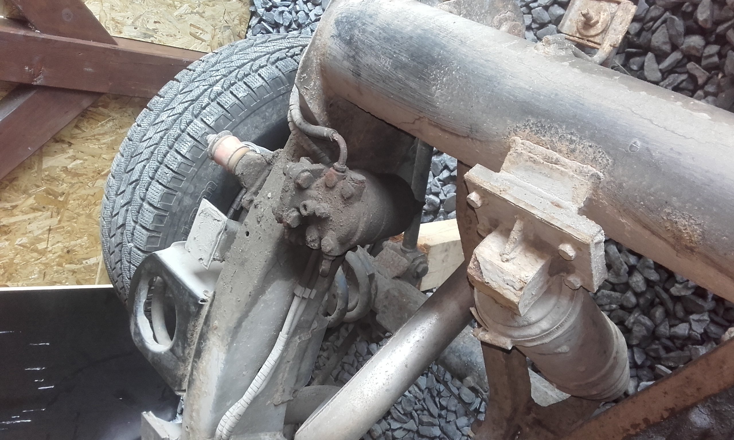

A začneme první ,k čemu je ta nadobka ?to je filtr ? protože v motorovém prostoru je palivovy filtr ,že by nějaký odkalovač ?

Ten filtr bude pozůstatek z dob, kdy tvůj vůz měl VM, ten ho má originál v těchto místech.

Odkalovaci nadobka, ma ji i 300tdi
brzdy z D1 300tdi, stav se a rovnou si nafotíš, jak to vše patří a vezmeš si co potřebuješ:-)

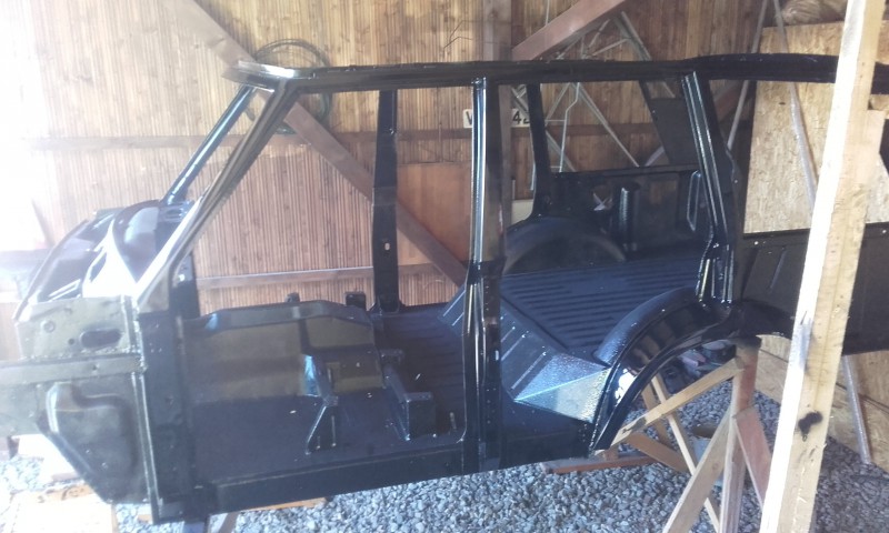

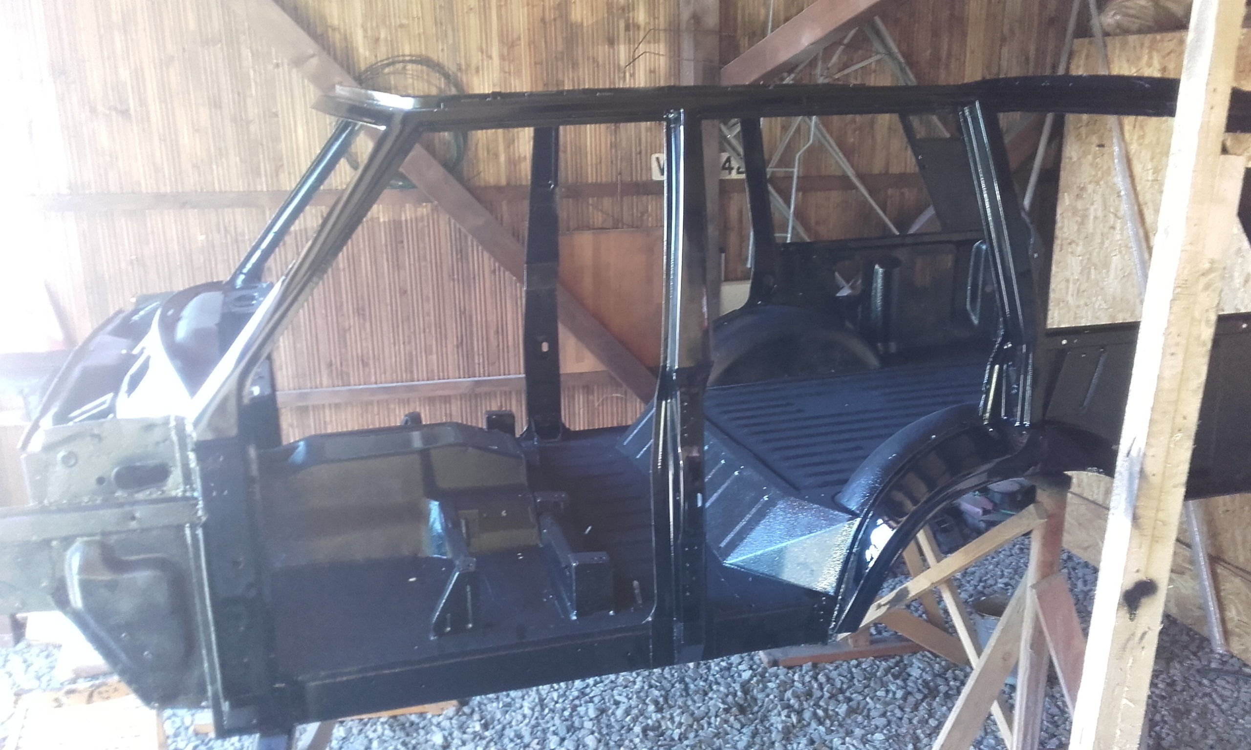

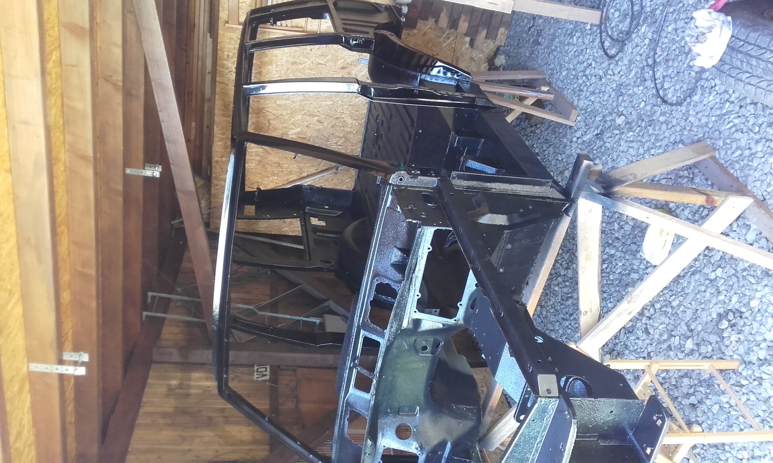

#47 Příspěvek od will.26 » 15 zář 2019 16:17
Tak po dvou měsících vyvařeno a nastrikano :whew myslím že mě to přežije

#48 Příspěvek od Mirko » 15 zář 2019 19:20
Pochvala, vypadá to skvělě. Máš to celé v černím lesku nebo si nějak odlišil sloupky a zadní podběhy?

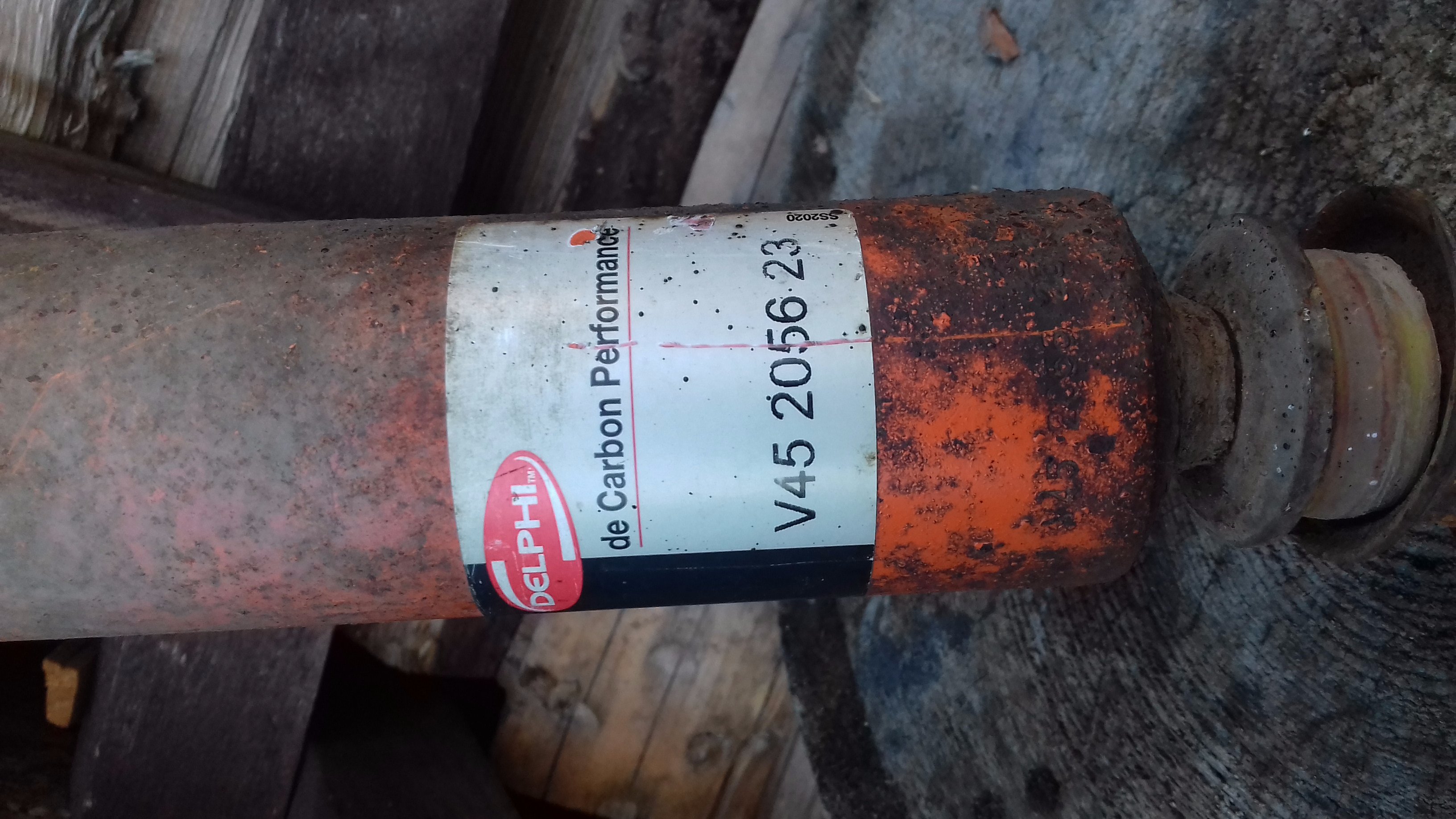

Zdravim tak jsem se po dlouhé době dostal k renovaci a začínám podvozkem a potřebují poradit jake tlumiče? Koukal jsem na Eliota a litep a mají tam velký výběr, nepotřebuji nějake speciální spíš na cesty (jsem se zapřísahl že bahno nikdy neuvidí )a myslím že byl trochu zvednutý a prd vím jak to zjistím, původní tlumiče se mi dole ukroutily jak jsem je sundával, na foto jsou původní ale na netu jsem je nenašel

pokial chces kvalitu, ale nechces nieco specialne, laditelne a pod, tak odporucam Bilstein.

#56 Příspěvek od Mirko » 02 črc 2020 12:55
Já tam mám Boge, což byl snad i původní dodavatel, a zprvu byli trochu tuhé, ale do 10 tis km jsem je rozklepal a teď po 50ti jsou furt dobré na silnici. Vlastně můj šedivák je na silnici opravdu docela žihadlo ve srovnání s ostatními, které tu mám. Offroad nejezdím.
