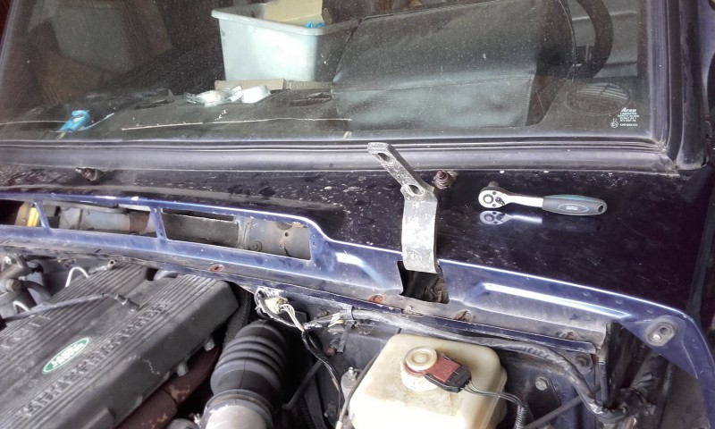

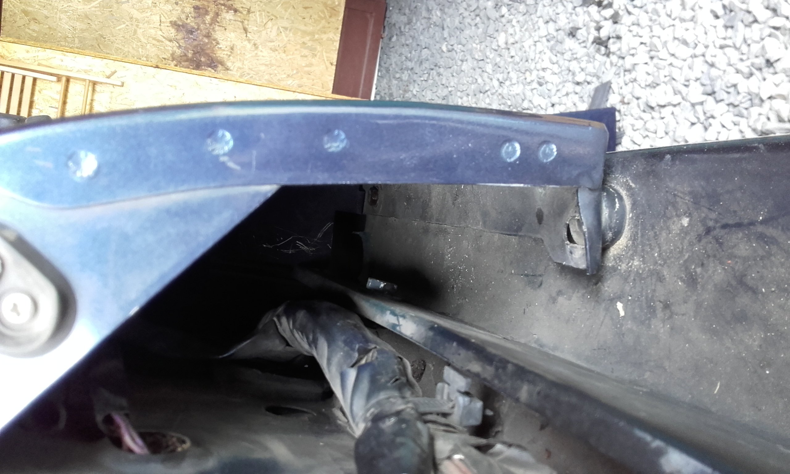

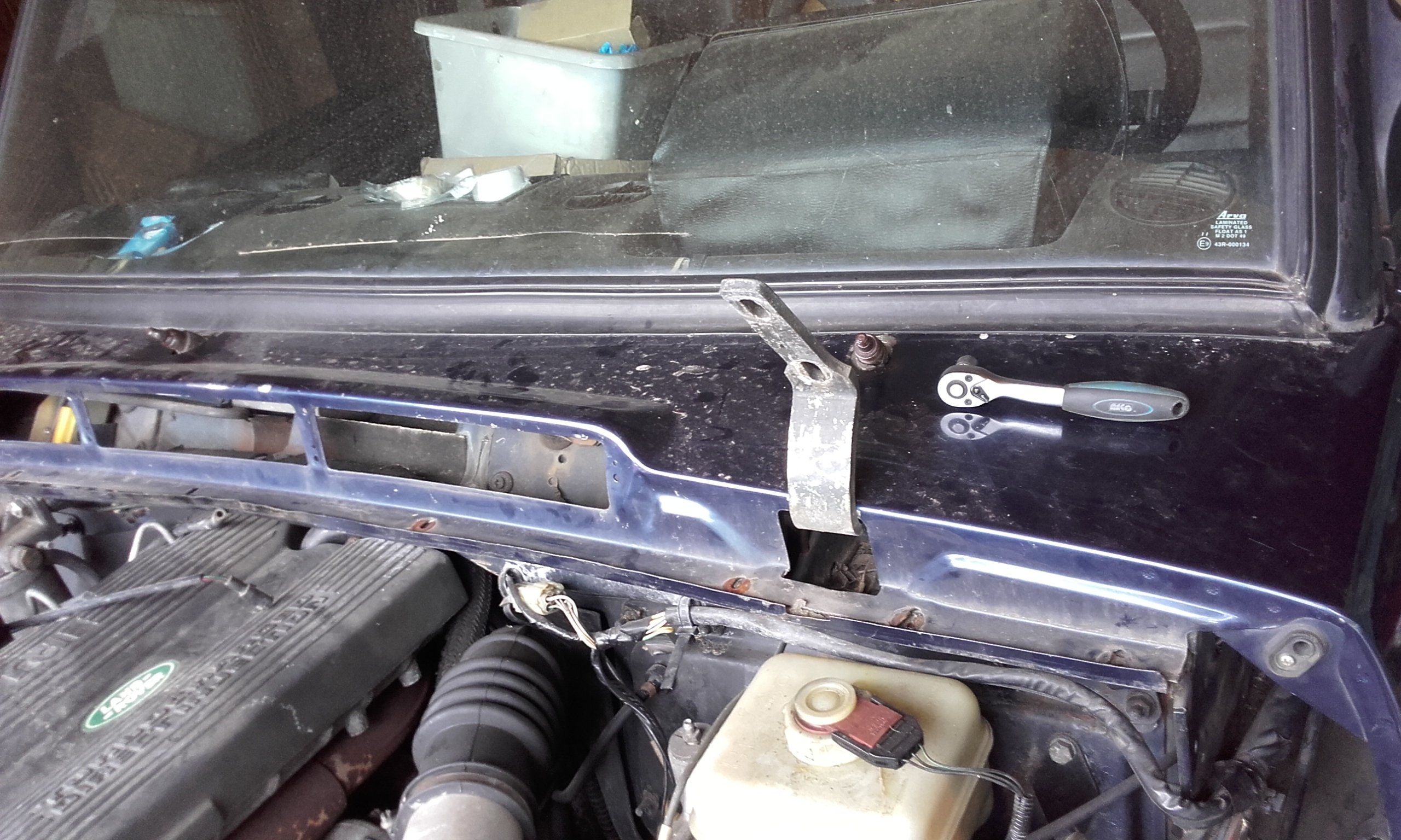

Dovolil jsem si založit toto vlákno (protože to nutně potřebují :Sorry: )a doufám že to pomůže takovým jako jsem já :bandit začnu prvním dotazem : jak se demontuje ten poslední šroub na blatniku ?začínám být zoufalý, a jak se sudava ten kryt pod stěrači ? Děkuji :Sorry: :Sorry: :Sorry:

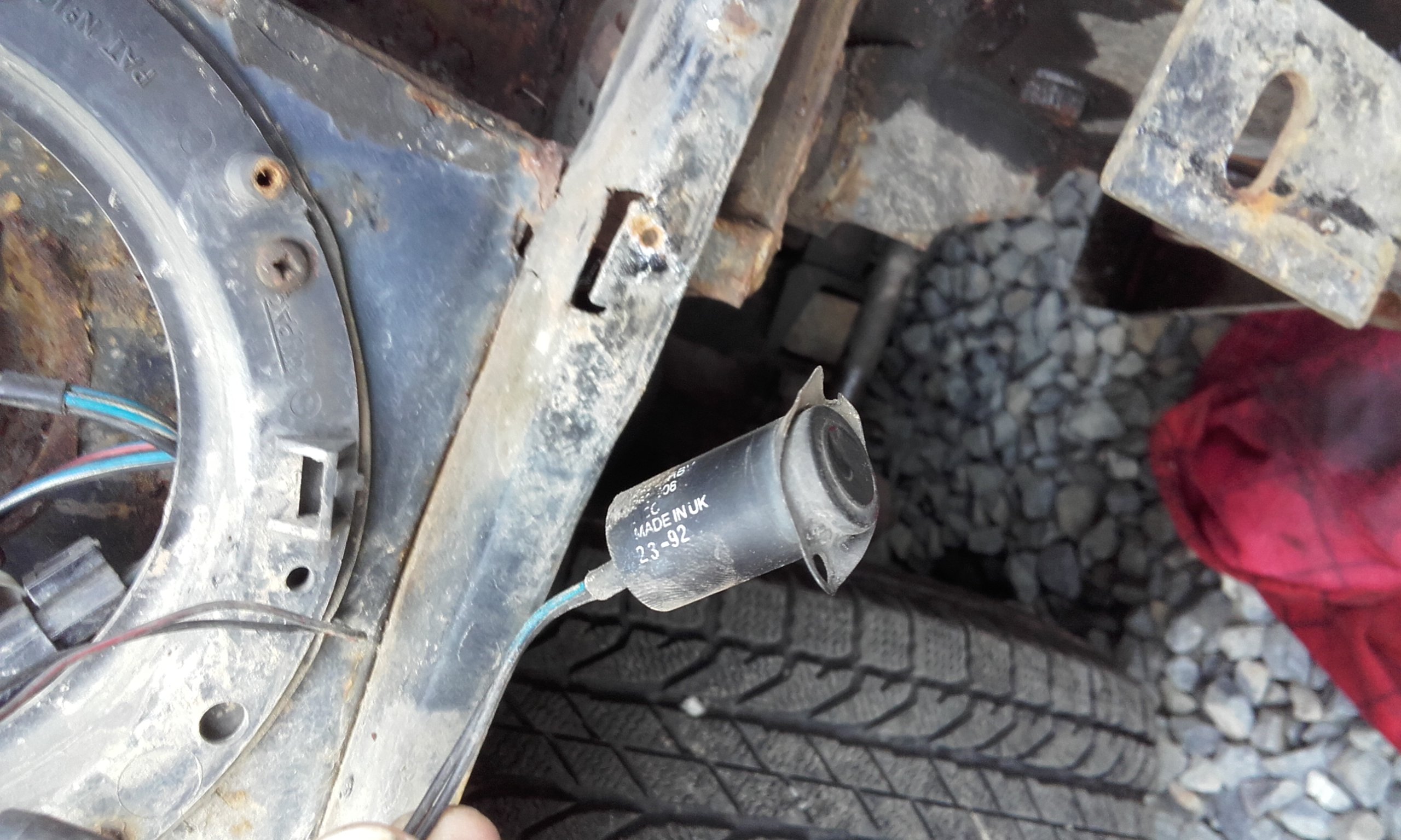

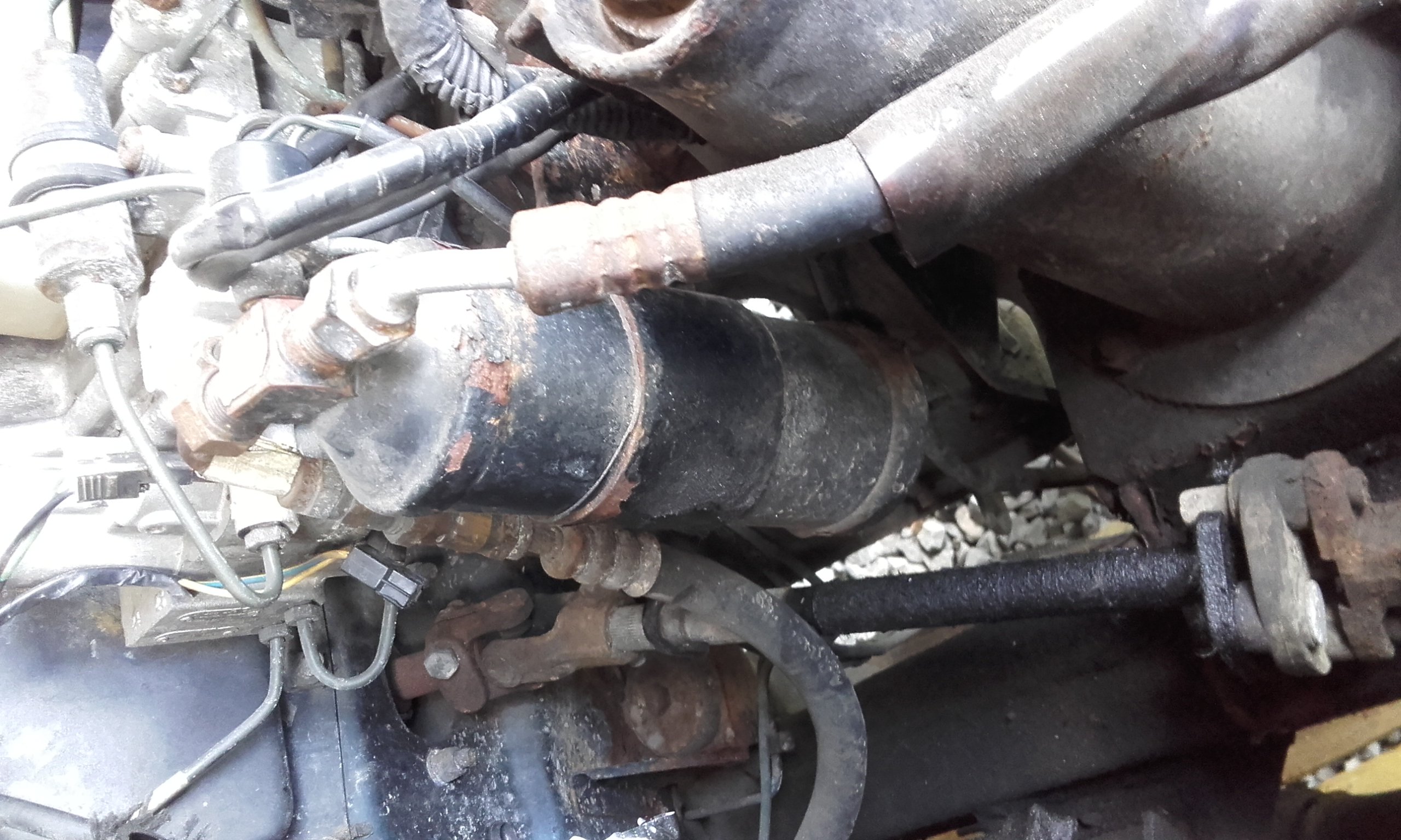

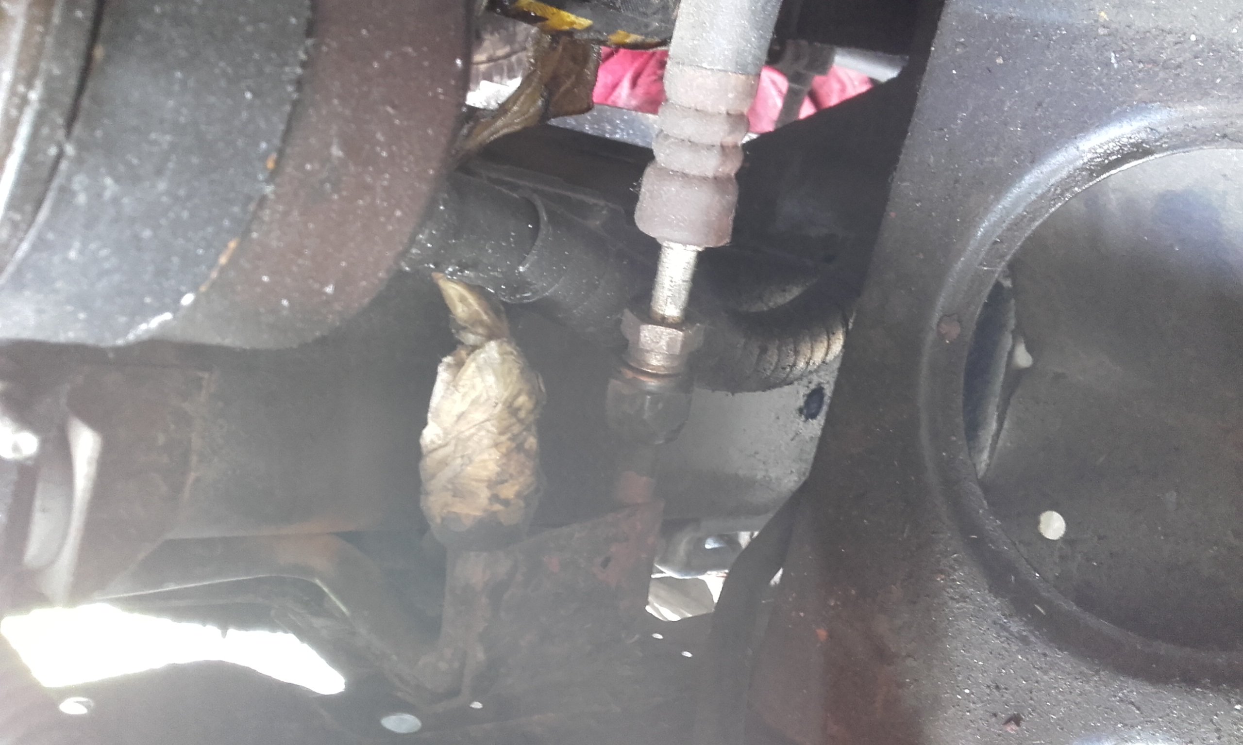

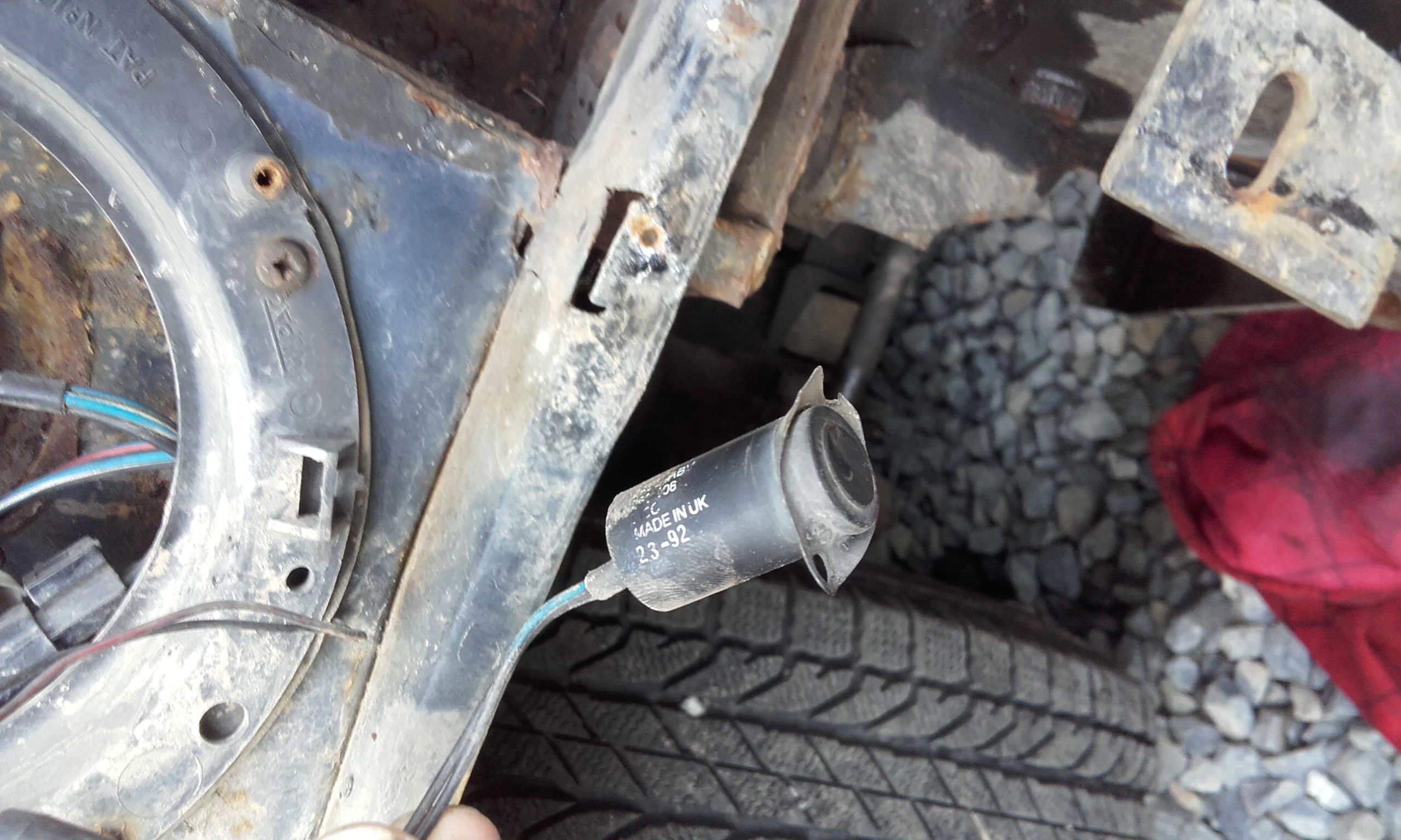

Tak už to mám dole ......strašná dupačka ,se děsím až to budu skládat nalakovane :think při rozborce jsem přišel na zajímavé věci, když jsem sundal intercoler a chladič který je i na olej tak před nima je další tenký chladič asi původně z VM a je do něj připojena jedna hadice (olejova) a druhá vypust je zalepena páskou ,ta připojena hadice vede do takového valecku , k čemu to je ? můžu to celé vyřadit? a ještě u světla jsem našel takový valecek a dráty vedou z kabeláže světel nevíte co to je ?

Tak jsem zjistil že je to chladič od klímy ( úplně jsem zapoměl že tam kdysi asi byla )

Přesně tak, je to záležitost klimatizace, přeju hodně štěstí

#6 Příspěvek od Mirko » 15 črc 2018 22:30
Ta poslední fotka je snímač teploty pro ohřev ostřikovacích trysek čelního skla. Máš k dispozici Workshop manual? Postupy rozebrání karoserie jsou tam celkem dobře vysvětlené.

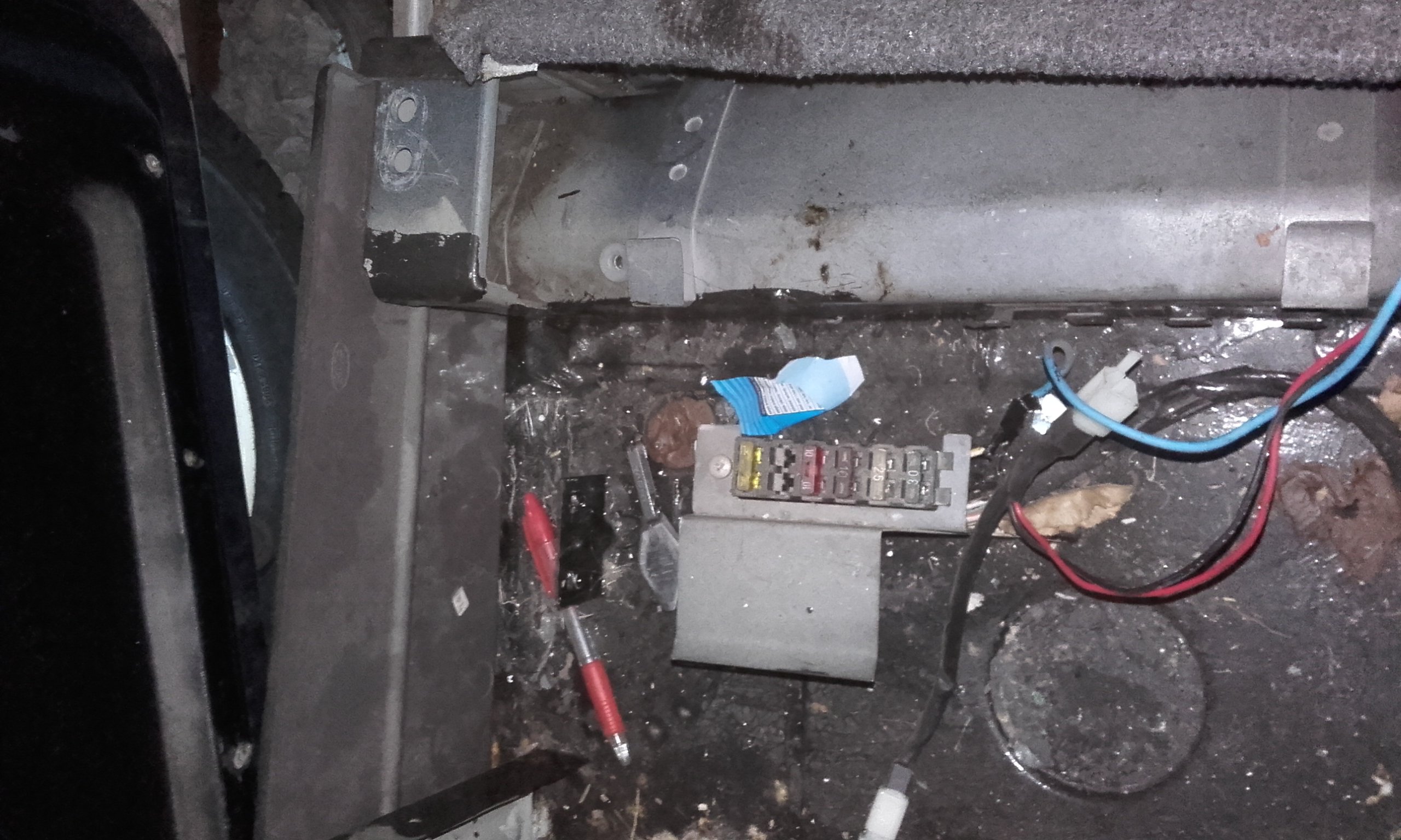

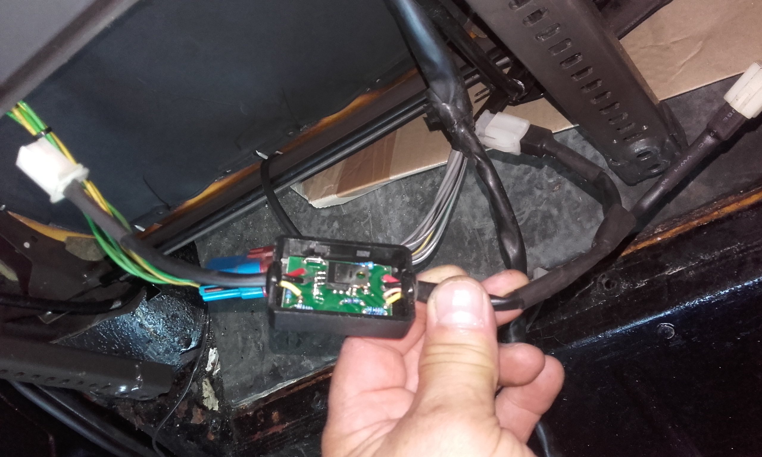

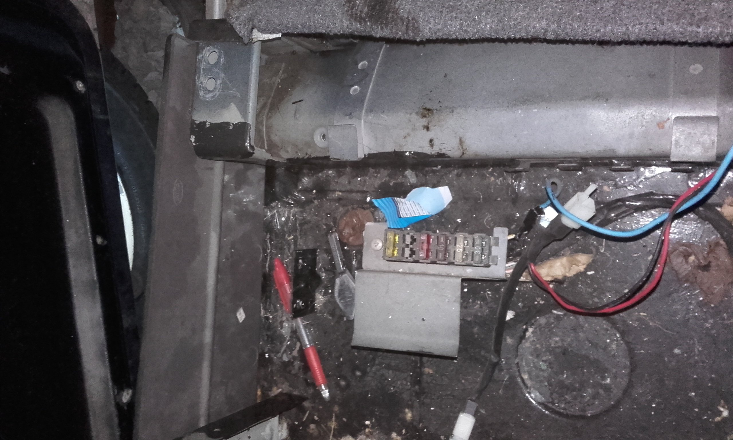

Děkuji za odkazy ,mám další dotaz :když jsem sundal sedačku spolujezdce tak jsem pod ní
našel pojistky .......k čemu pak jsou ? za jedna 30ti amp. bude asi k vyhrivani sedaček ale ten zbytek ? a k čemu je ta krabička (foto) děkuji za radu

Ta krabička není dle mého originál. Vypadá, že zapojená na vyhřívání sedaček, možná už to někdo u tebe spravoval.
Pojistky najdeš podle číslicemi E1-E6 v elektroschématech, mají různé funkce., z hlavy už nevím

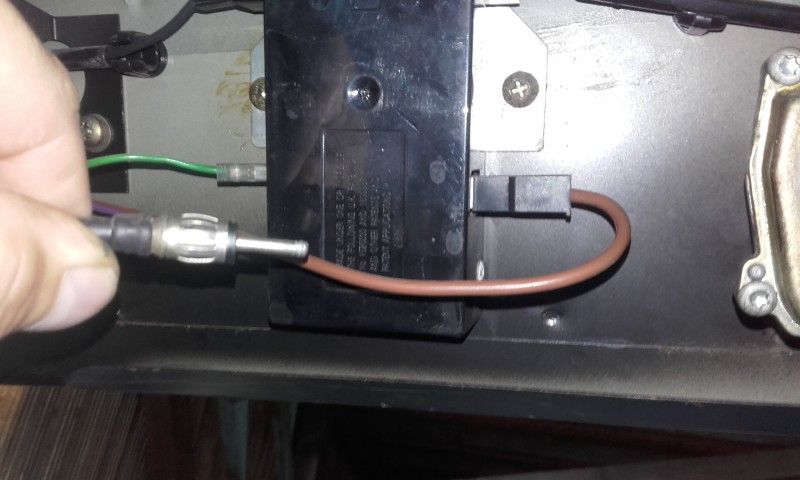

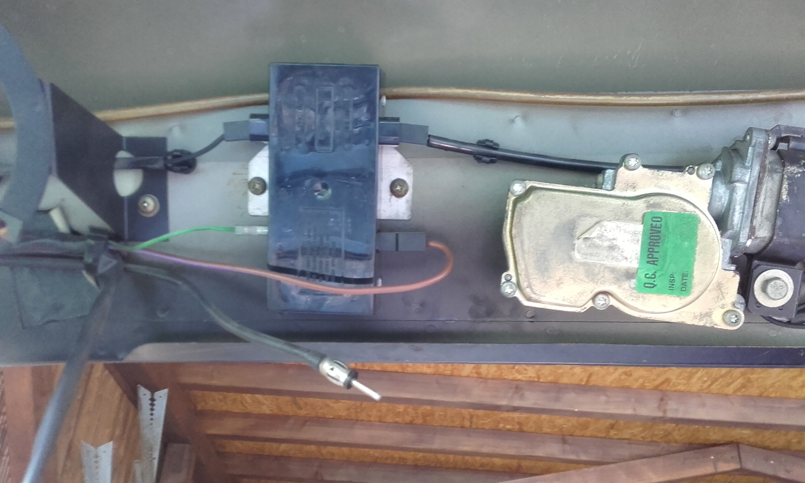

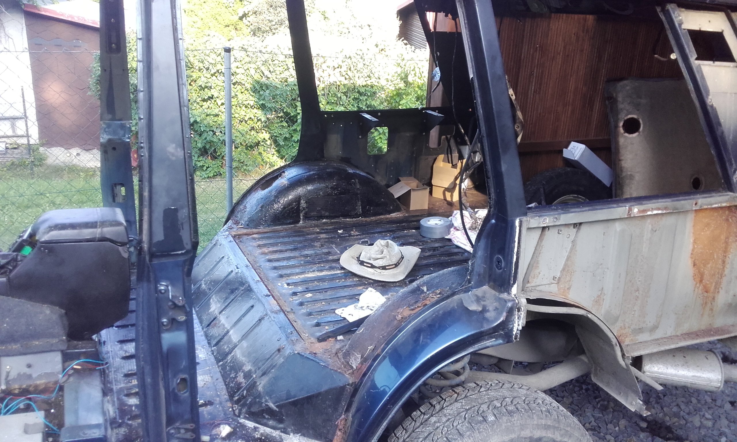

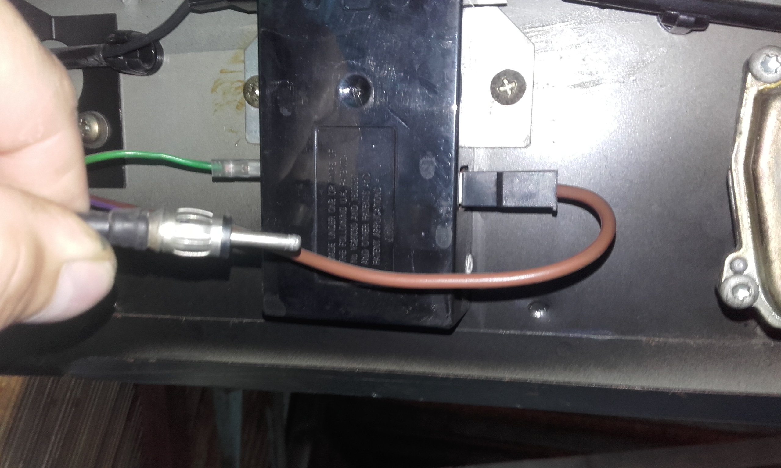

Teď jsem u střechy : dělala se střecha bez šibru ?mám nutkání to celé vyhodit za zavařit ,nikdy to nepoužívám a akorát tím zateka voda , vzadu na střeše vedle motorku steracu je taková krabička, soudím že to souvisí s vyhrivanim okna akorát je tam takový divný konektor ,vyzná se v tom někdo? no a klasika kasla trochu ďurava :think

#19 Příspěvek od pojir » 09 srp 2018 18:46
To vypada uplne jako antenni konektor do autoradia.
Jirka Kroupa
Příspěvky: 79
Registrován: 01 led 2016 20:02
auto: RangeClassic 3.9 90'
Re: Začínáme s klasikem -rady pro začínající rrcečkaře
#20 Příspěvek od Jirka Kroupa » 09 srp 2018 19:58
