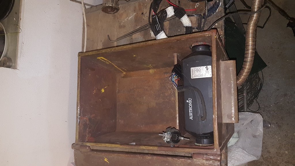

Už to riešim tak že kúrenie,baterie a nádrž budú mimo auta ,bivaku a lode a bude to prenosné...
Dám to do tejto zbytočnej plechovej bedni od náradia....
