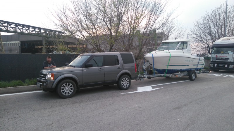

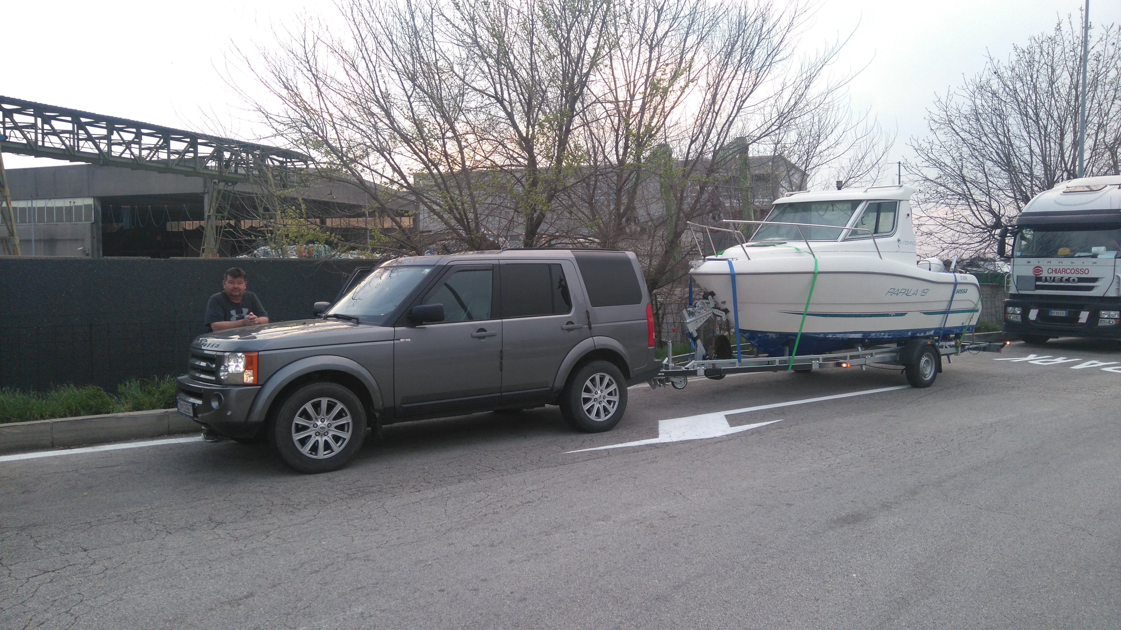

Chlapi!Auto nastartovalo!Ked som prišiel tak bolo na inom mieste a chlapik vravi ze ho preparkoval a vsetko ok..My sme ho este nastartovali ale uz zasa svietia vysrazne smerovky.Chcem vyhodit poistku no v knizke neviem najst ze ktoru.Neviem ci od radosti alebo co.Ktora to je prosim?

#54 Příspěvek od PEPO » 25 bře 2019 12:34
No. Vymontovali sme všetky smerovkové žiarovky aj na prívese, a tvárime sa nenápadne. Zatial sme prešli 80 km. A máme 70 km od mesta Genova smer Alessandria kde nás čaká riadny ťahák do kopca. Verím že to dá. Motor dostane riadnu skùšku ísť 1400 km vkuse. Myslíte že to dá? Dáme typovačku? Všetkým ďakujeme za rady a podporu. Držte nám palce.
